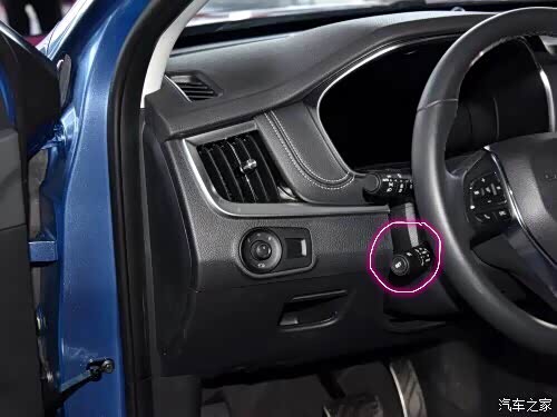

RX5版本太多了,就不一一列举,总之看你方向柱上,灯光控制杆下方有没有另外一根杆子(下图红圈处),那根杆子就是定速巡航操作杆,有就说明你的车子有此功能,没有杆,就不能定速巡航
盗图,懒着拍,红圈处为定速巡航控制杆

这个控制杆操作起来和灯光控制杆非常类似,也是四个方向,上、下、里、外(上=右转灯方向,下=左转灯方向,里外就是远近灯变光方向)另外在杆头上有一个SET按键
具体操作起来就是,当你向里(驾驶者方向)拨动一下操作杆,这时候仪表盘上应该有个橙色的巡航灯亮起(找不到图,待补,欢迎各位补图)橙色代表巡航系统已经进入准备状态,这时候你就可以按下杆头上的SET键,进入巡航,设定成功以后,仪表盘上的巡航灯会变成绿色并显示设定时速,然后你就可以松开油门了,车子会一直按这个速度行驶直到巡航解除或者没油,这里需要特别说明一点,定速巡航只有在40km/h以上可用
