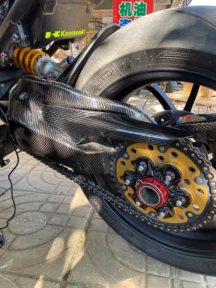

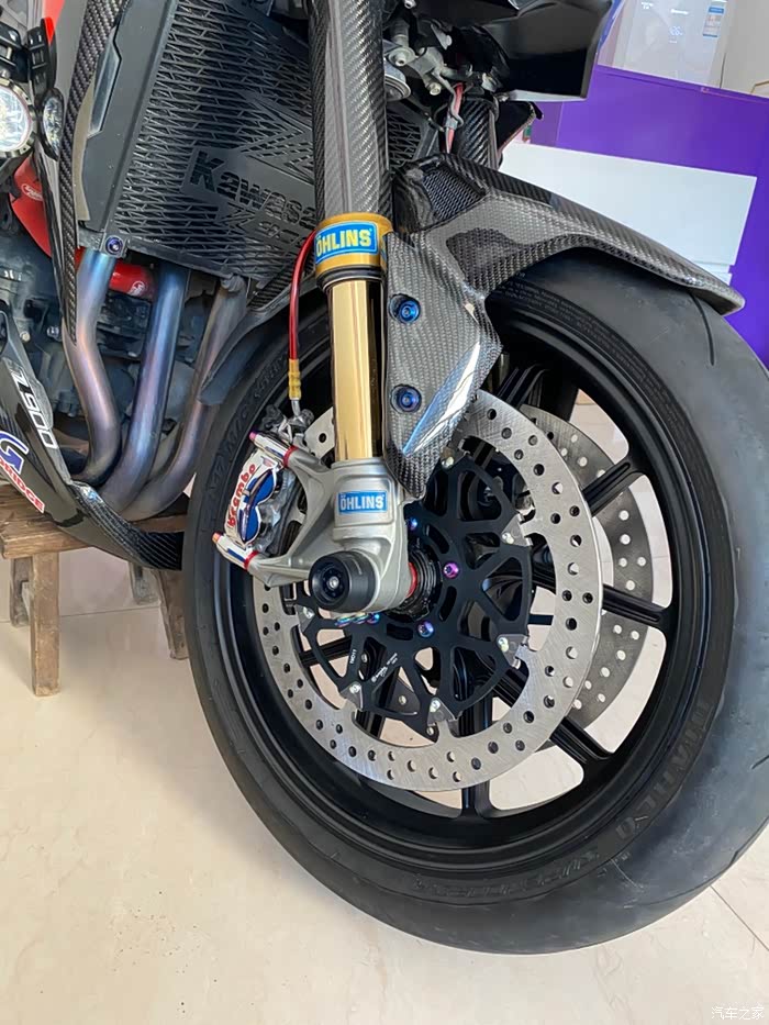

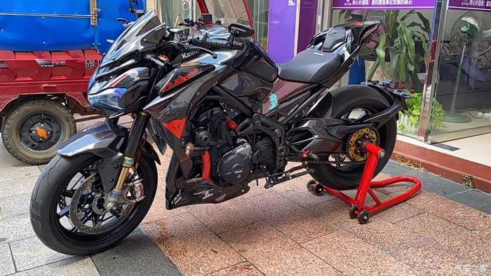

改装细节看Z900蜕变第二季.川崎Z900改装列表:
MARCHESINI 镁合金 锻造轮毂26000
布雷博RSC19上泵M50卡钳8000

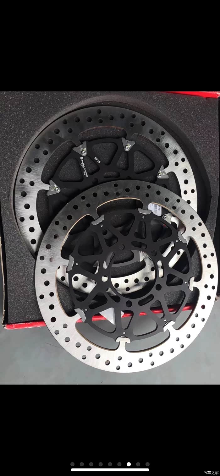

Brembo t-drive刹车盘5800
欧林斯前后减震(二手)15000
欧林斯竞技钛尺+支架4600
定制锻造上下三星+电镀4500
大怪兽单摇臂(二手)8000
AFAM牙盘+BSK牙盘盖+链条3400
改碳纤维Z1000叶子板4000
全段钛合金排气5000
钛合金螺丝3000
进口升高脚踏2400
海特电子快排3000
西班牙puig挡风1000
galespeed省力离合+理电1700
全部碳纤维件5000
全新大闪电轮胎2300
无数次跑加工+人工改刹车油管水箱管防摔忘记多少钱了
不算人工合计约:一台新大贸Z900
