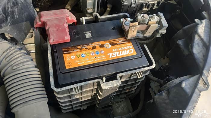

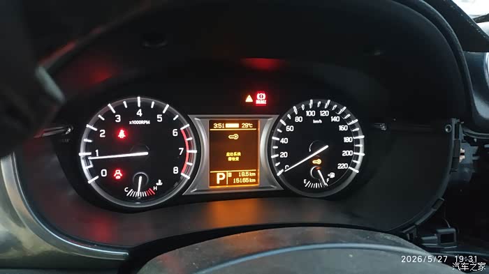

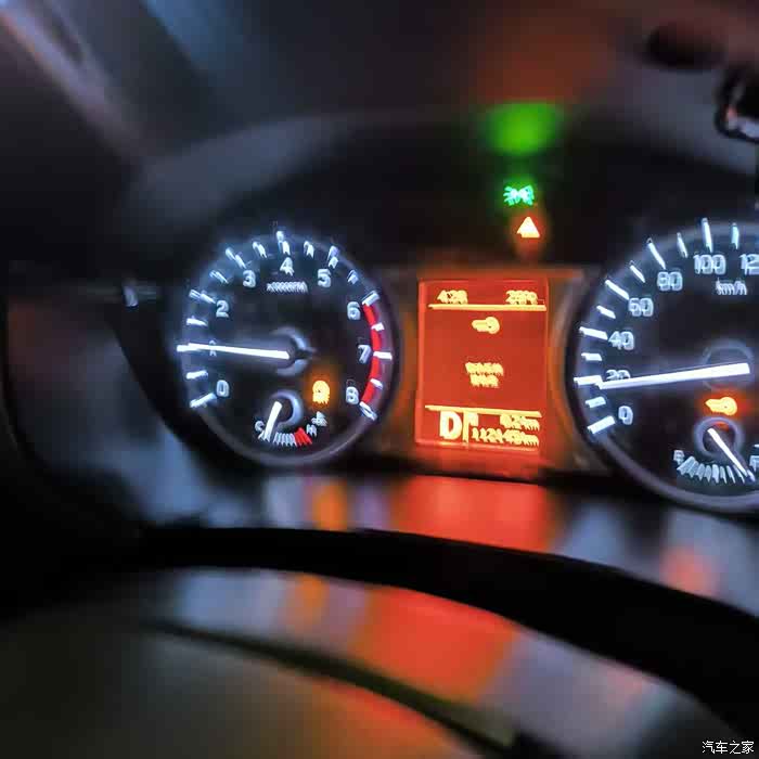

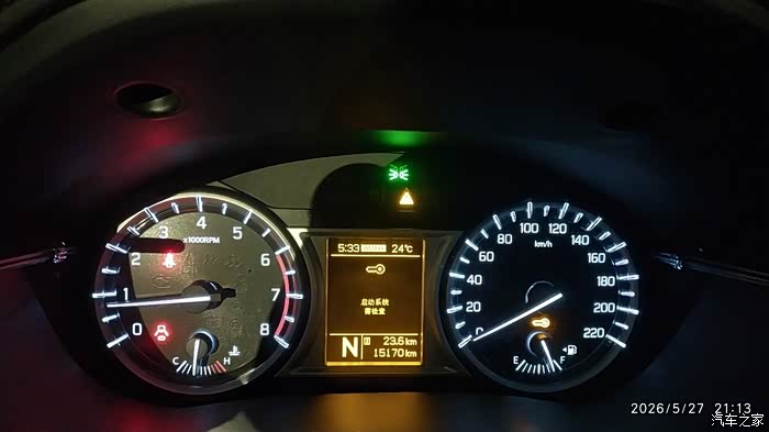

几天没开,突然显示:启动系统需检查,点火正常,开起来也没感觉异常,有没有遇过这种情况的车友
2026-05-31 21:58:15

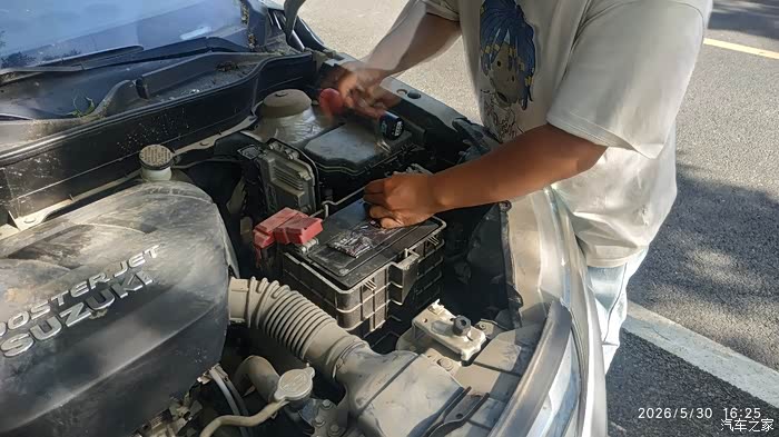

检查电瓶
北京
2026-05-31 22:28:27
就是电瓶的事,我前天电瓶报废,昨天换新了就没提示了!
北京
2026-05-31 22:56:41
你就说是不是同款 黑底橘字吧 ( ꒪Д꒪)ノ
福建
2026-06-01 11:29:49
一键启动开关坏了
广西
2026-06-01 21:49:08
电瓶快要挂了,我的也是经常出现这个后面电瓶换个新的就没再出现过
