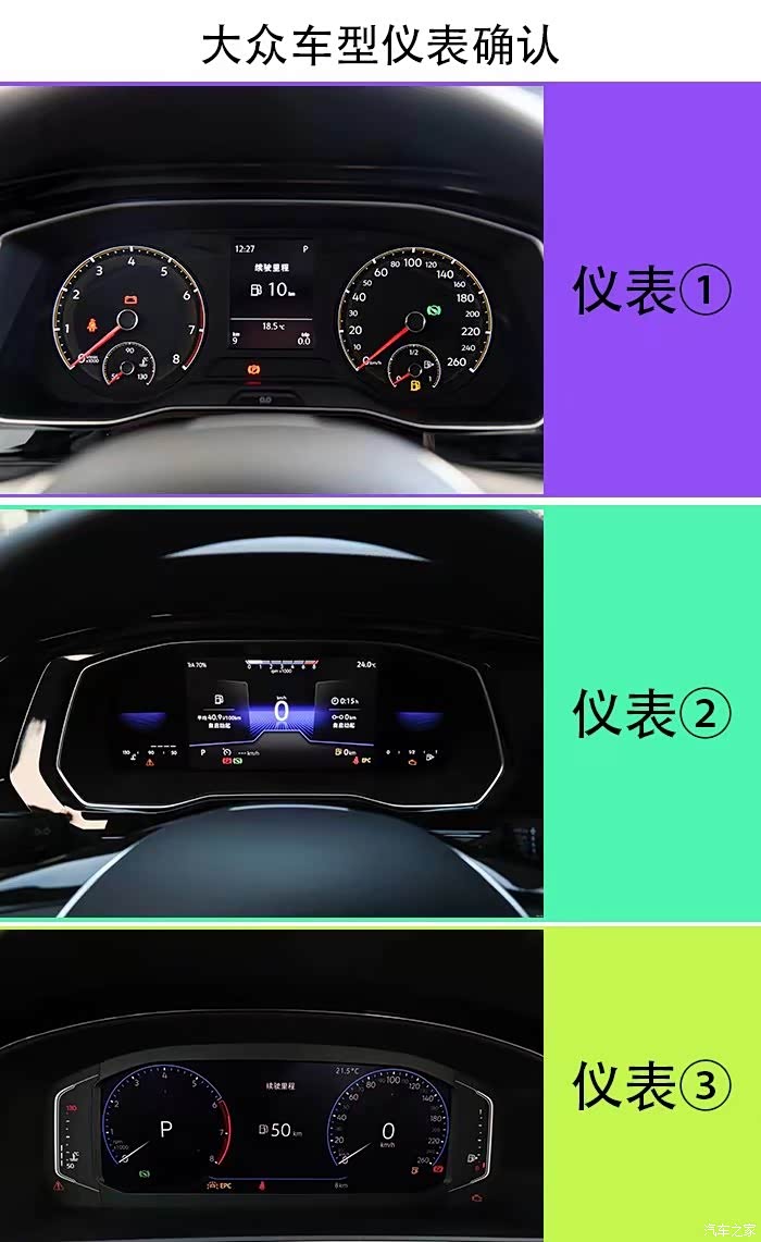

也可以根据仪表盘来区分,目前朗逸主要是三种仪表盘,如下图
仪表一,就是以前的老款机械仪表
仪表二,半液晶仪表21-23款都有
仪表三,全液晶仪表23款高配车型
我收集了一些近几年的朗逸plus车型,和它们都能刷哪些功能
不同年份车型略有差异

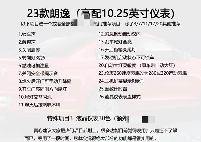

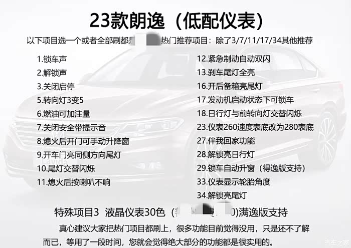

半液晶仪表车型可解锁隐藏功能
全液晶仪表车型可解锁隐藏功能

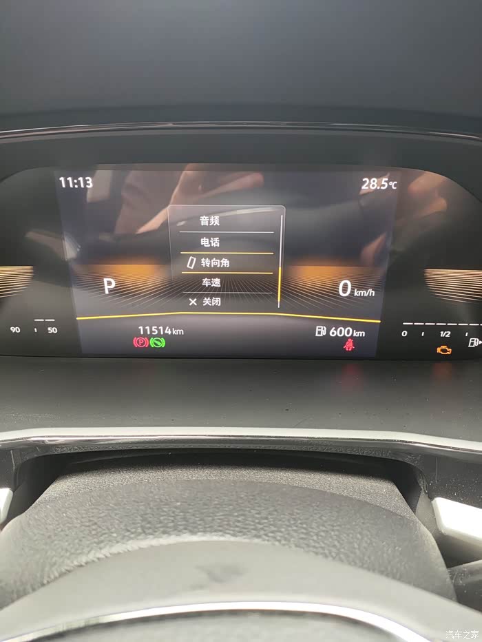

3.轮胎转向角,可以照片当前前轮方向度数。比较适合新手使用。(部分车型不支持)
4.燃油加注量,可以显示目前还能加注多少L燃油。
其他功能都是些显示,和车灯,根据个人喜好解锁。
还有自动启停也可以永久关闭,因为我平时有用到就没有解锁。

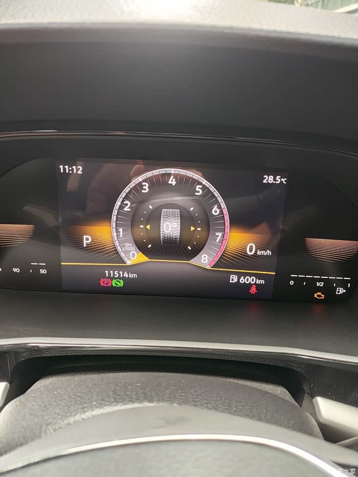

按方向盘右边的上下键就能看到
会显示当前状态下前轮的角度
燃油加注量
和轮胎转向角不能同时显示,需要切换,我这是满油状态所以没有显示
