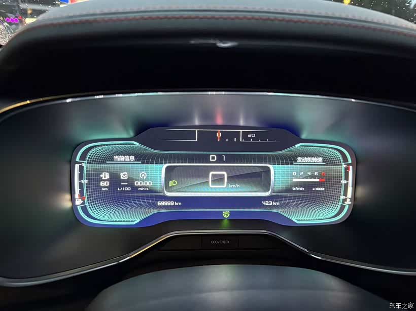

21款天逸69999公里了,说说我的改装
1 89 发布于 上海 2026-01-26 19:18:08 只看楼主 热门标准
刚在等红灯,恰好看到里程,拍照留个纪念

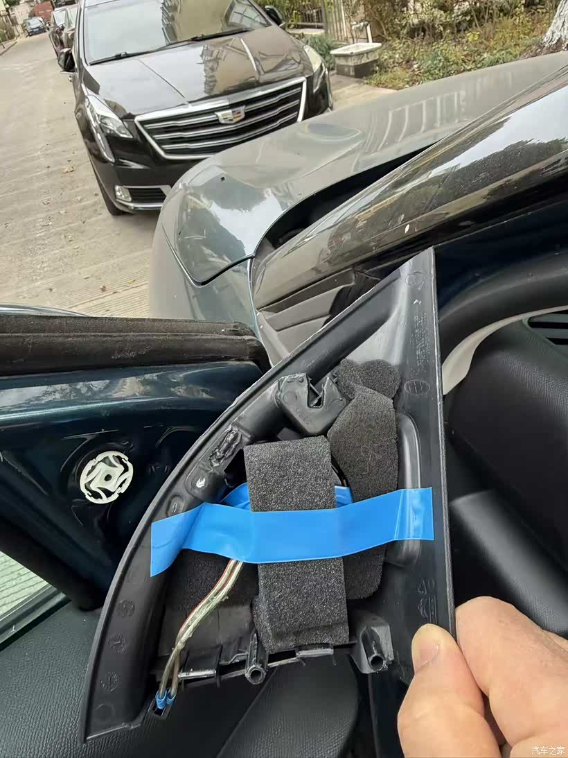

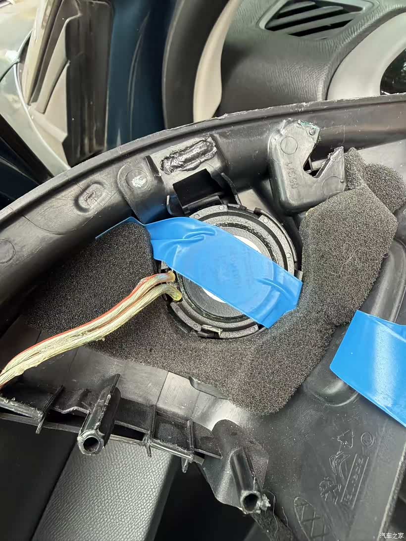

1、最重要的,也是我最自豪的,是音响的改进

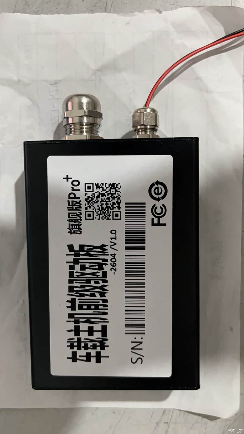

配置如下:J.B.L的协议功放,十声道的,安置在扶手箱下面

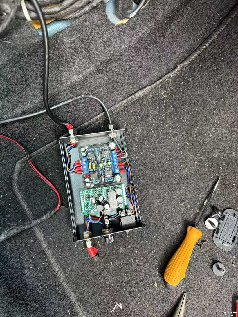

自己设计、朋友协助制作的前级,效果是相当的好

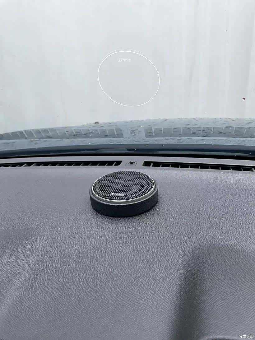

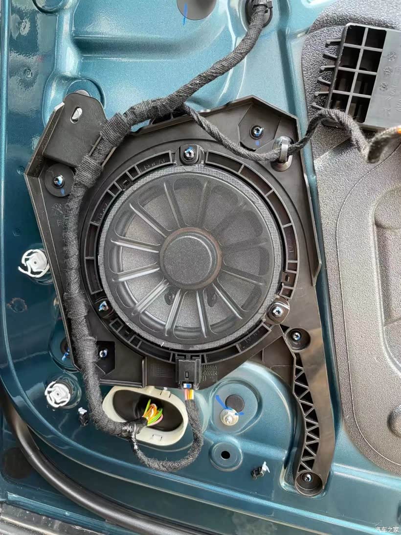

最重要的,全套劲浪喇叭

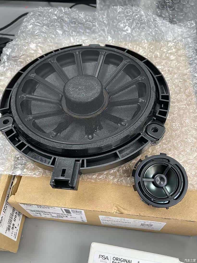

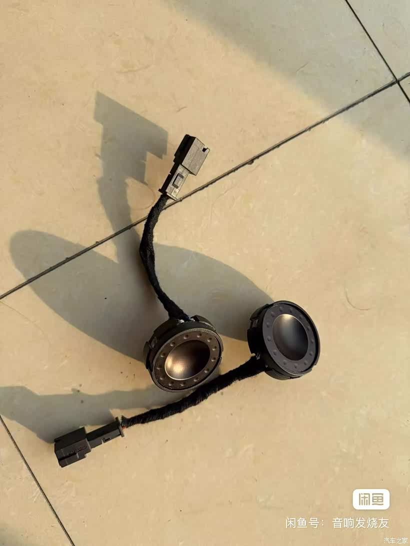

说明一下,前门高音喇叭已经换成法国原产的麻盆高音,这个比越南产的劲浪,音质好不止一个档次
麻盆劲浪,法国原产
这个是越南产的劲浪喇叭,特别是中低音,很不错的,高音本来也可以的,只是比麻盆的,差些

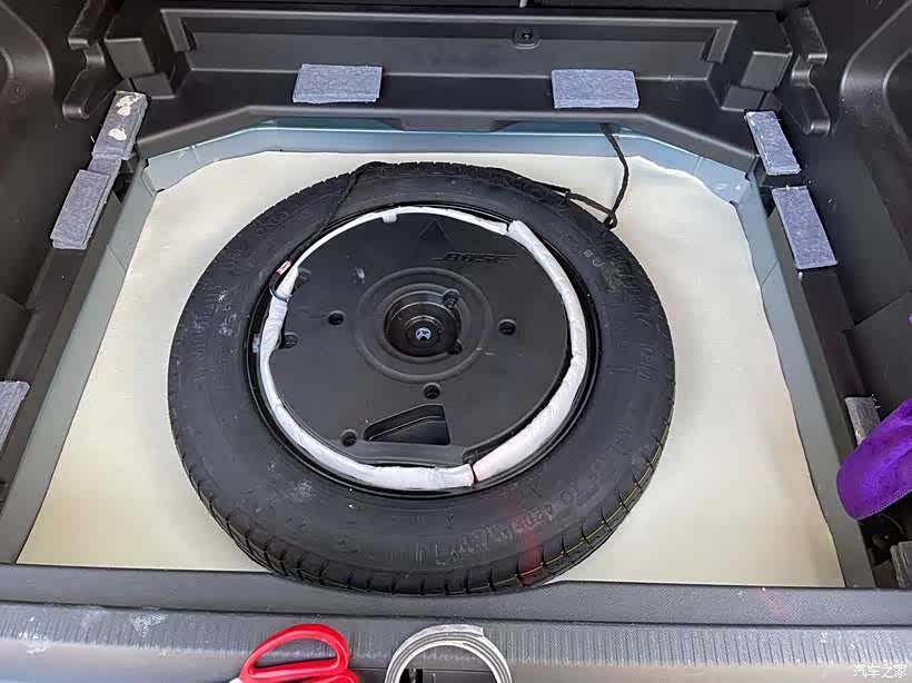

低音炮,从bose被动是备胎炮、到劲浪座椅炮、又转回了 bose的主动式备胎炮
当然,主机做了低电平信号引出
现在的效果,敢说拳打南山猛虎、脚踢北海蛟龙,哈哈

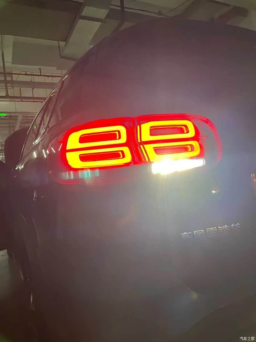

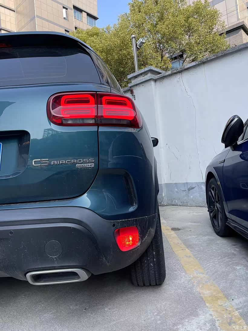

车内所有的灯都改LED了,包括前后雾灯、转向灯、倒车灯
补充的右后雾灯

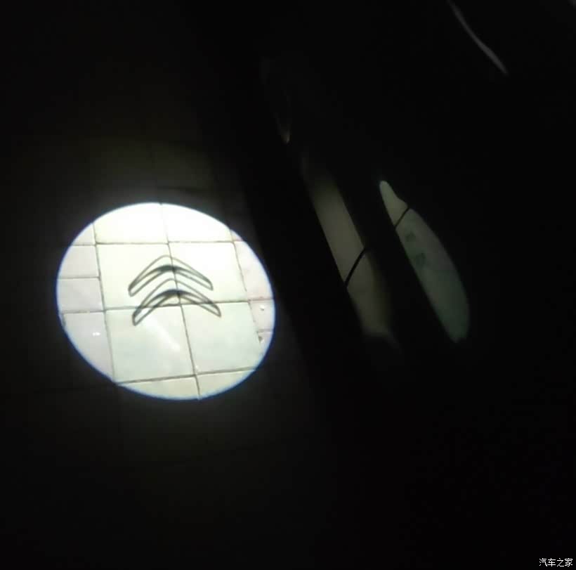

逼格满满的照地氛围灯
亮瞎眼的倒车灯

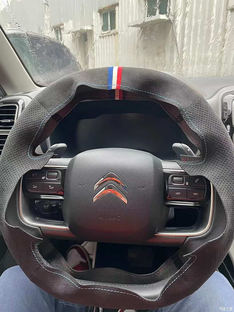

3、方向盘包皮,用的Alcantara材料,冬天不冻手、夏天不烫了

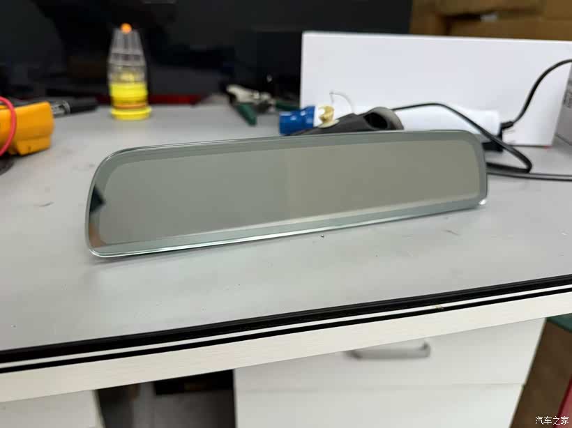

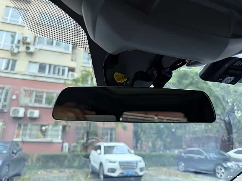

4、无边框防眩目后视镜
这个是太有用了,晚上跑夜路,不怕远光狗了
5、后备箱置物盒
很有用,让后备箱干净整洁,还包住了备胎和备胎炮

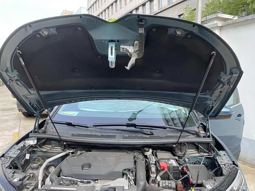

6、机盖液压撑杆

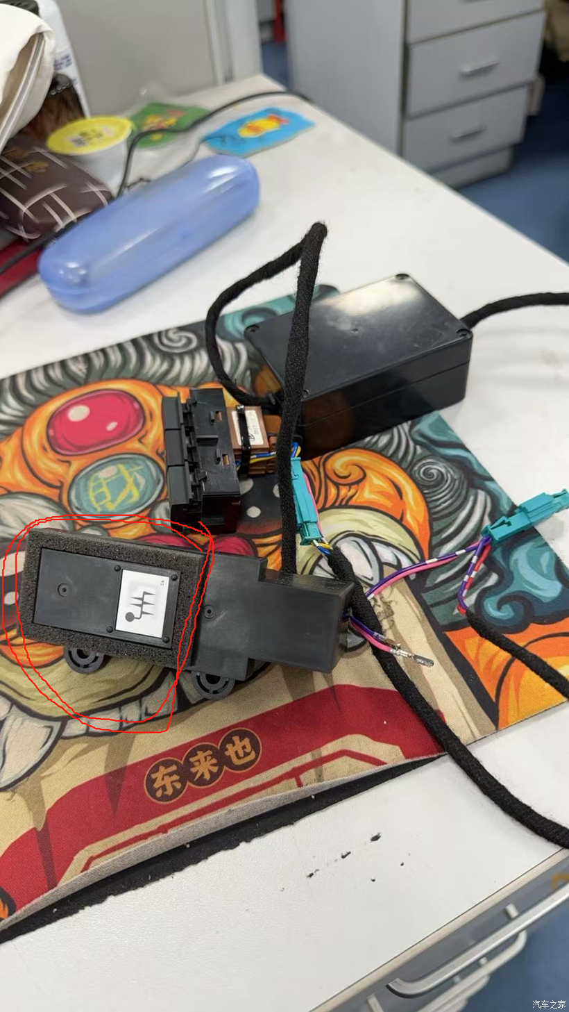

8、去年换新胎,顺便加装了内装式胎压监测仪
我把显示器改装,加到头灯组合灯上了
