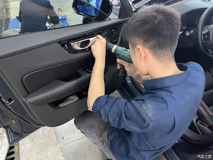

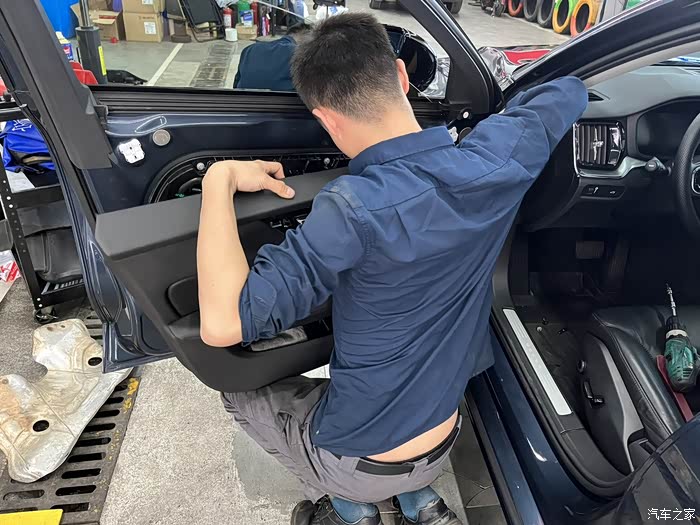

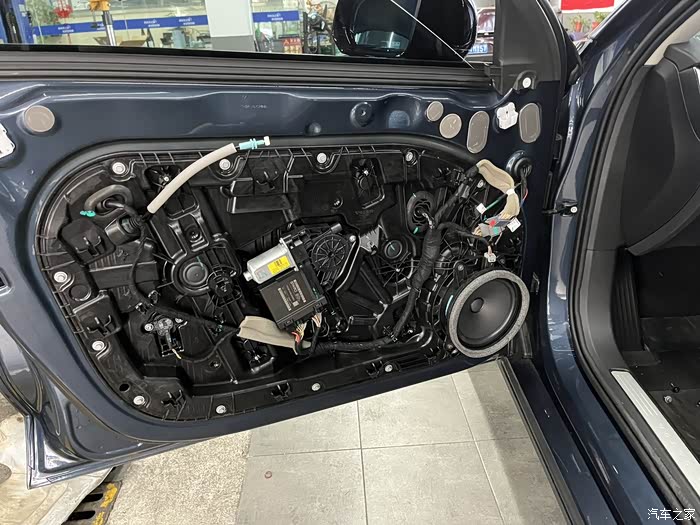

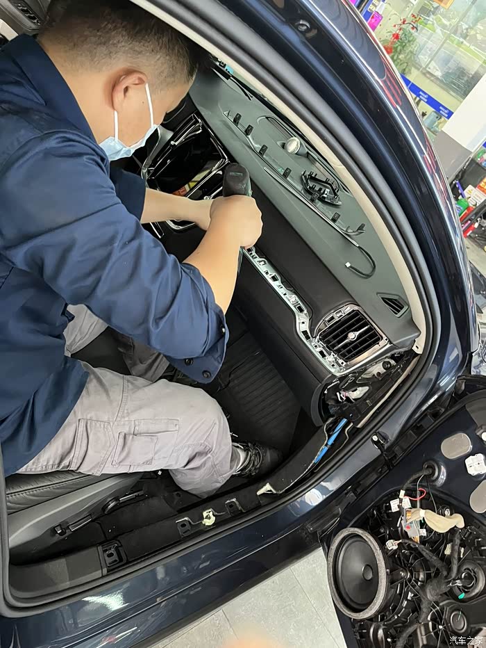

首先师傅先将四门的音响盖板取下,门板拆下,摆放整齐。

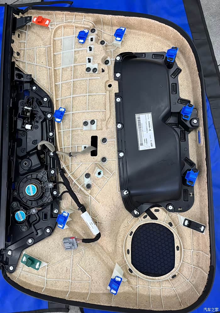

看一下门板被拆下后的视角,各种设备玻璃升降器线路密密麻麻看的眼花缭乱。

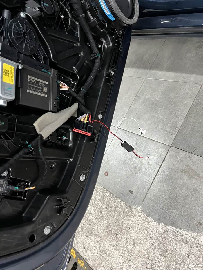

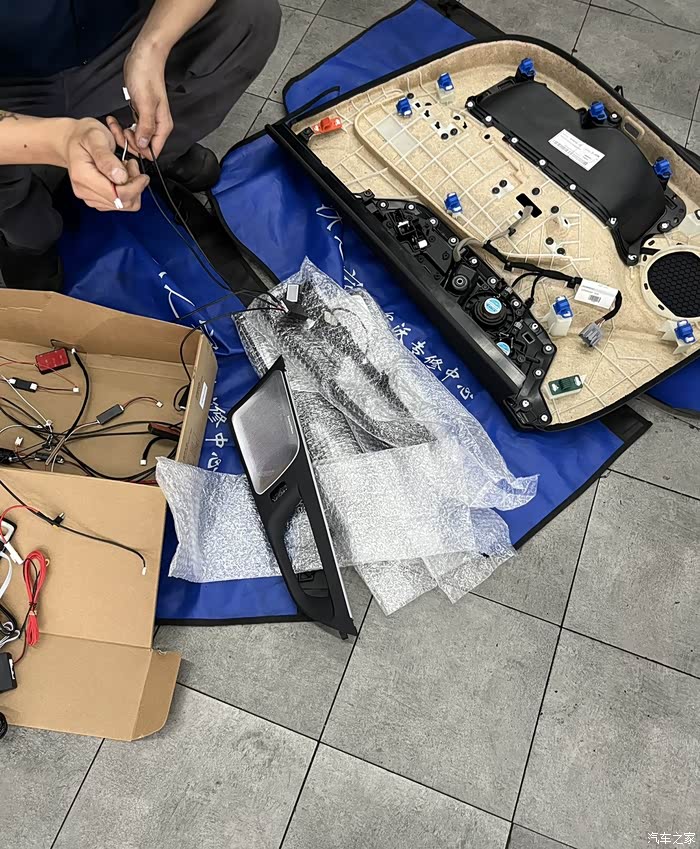

然后师傅开始整理氛围灯一些专用线束还有模块。四个门上的宝华盖板上集成了led灯带,比较简单直接装上就可以,脚窝灯的安装相对麻烦。
需要把氛围灯专用模块线束对插链接到门上的控制器里,然后链接灯头。

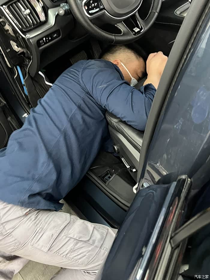

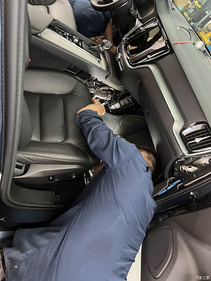

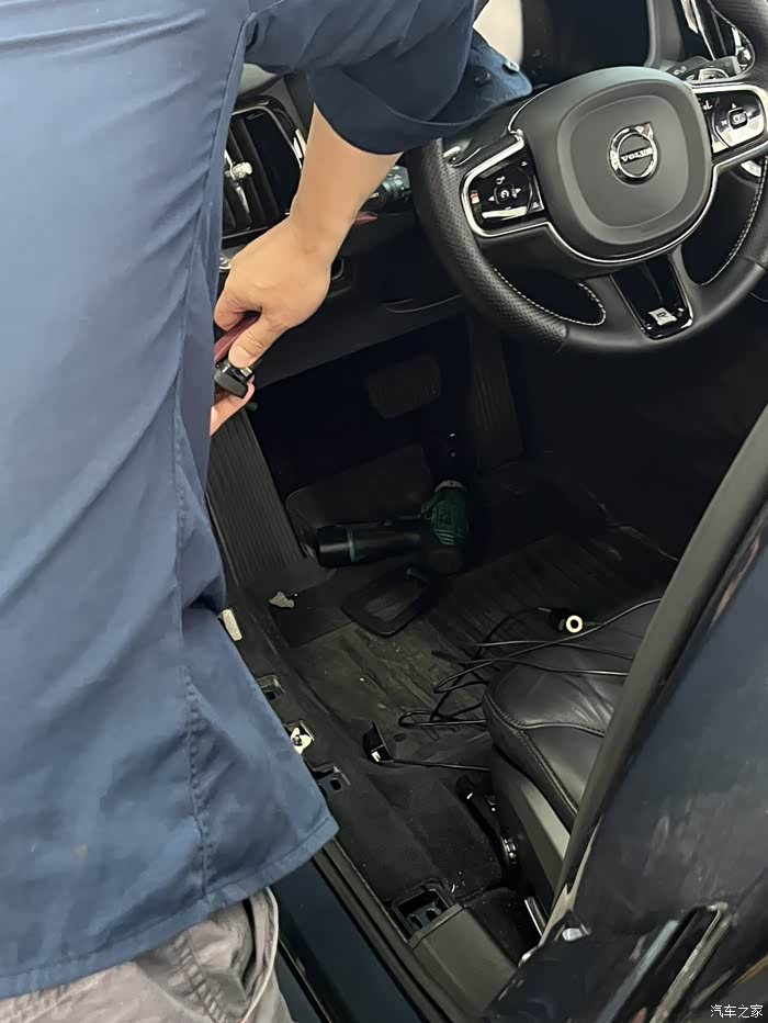

每个座椅下面的灯头线束链接也很麻烦,需要把前门的门槛饰条和中控台挡板拆下,穿连线路,空间比较狭隘,师傅操作起来也比较困难。
下面的线路布局好以后,还需要安装中控仪表的一条灯带。需要把中控的一条饰板拆下,将氛围灯带装在饰条下面,然后原位复原就好了。

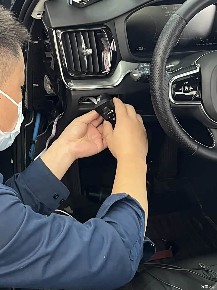

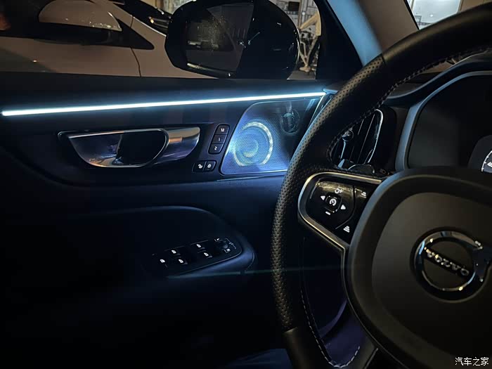

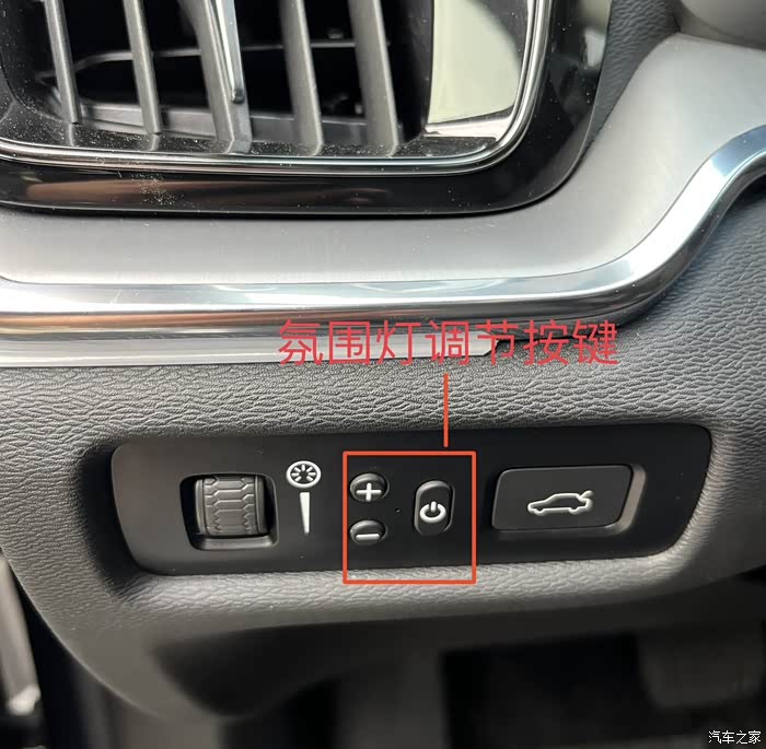

仪表盘左侧后备箱按键旁边还有新增加了一个氛围灯的按键,可以调节氛围灯的颜色和变化默认,还是很方便的。

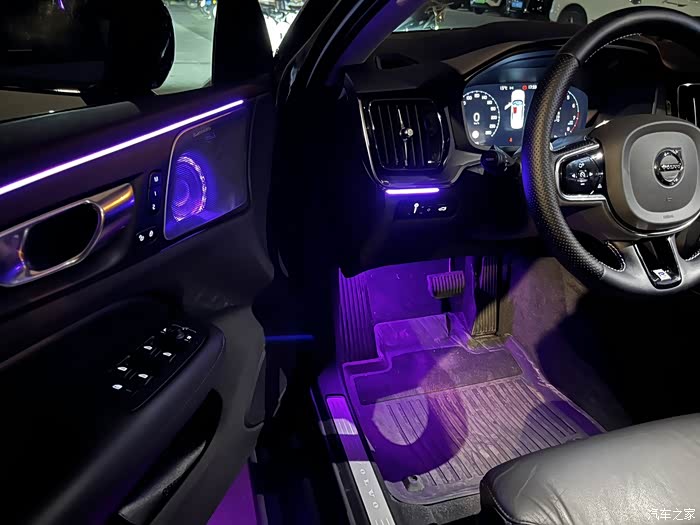

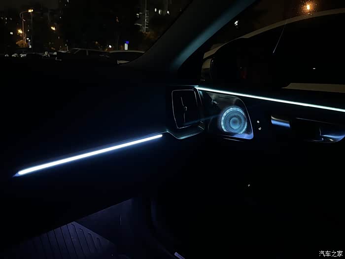

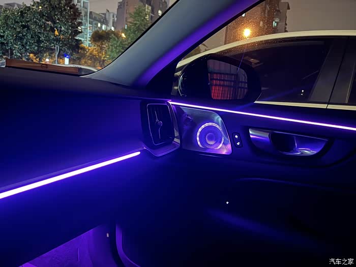

最后将门板装好,四门的改装装上,测试一下氛围灯的工作情况。确认没有问题后就可以收拾收拾交车了。
车辆通电后会自动亮起,亮起后有两种控制方式。
第一种是车内按键控制。
长按关闭按键,关闭氛围灯,再次长按则开启氛围灯,短按关闭键更换氛围灯颜色。长按关闭键旁边的?号键增加氛围灯亮度,长按?号键,降低氛围灯亮度。短按?号键可以更换氛围灯变换模式,可以实现呼吸,渐变,频闪模式的更换。还是比较方便的。

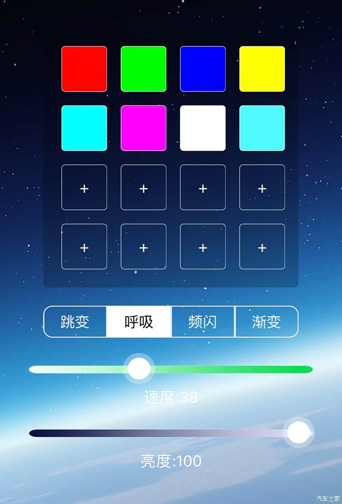

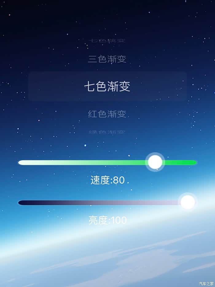

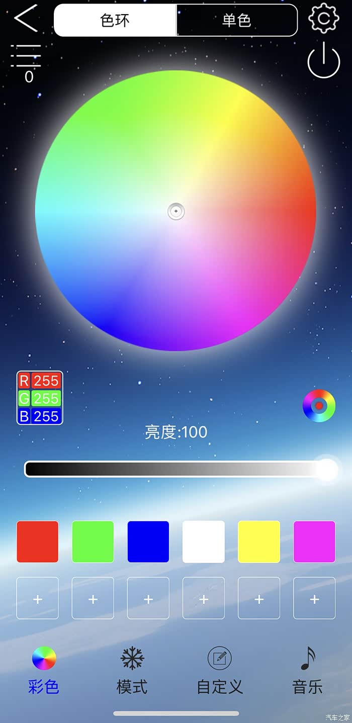

还有一种更直观的控制方式,手机连接蓝牙app控制。
app上可以更方便的选择氛围灯的颜色,模式还有变换时间以及亮度的强弱。
