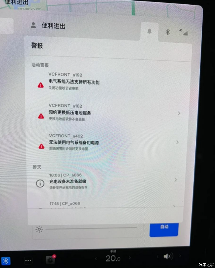

上周五下午接娃放学,刚上车就听见"叮"的警报声。定睛一看,低压电池电量不足,当时我就慌了。
赶紧掏出手机百度,好家伙,原来特斯拉的低压电池是启动动力电池,并且在动力电池没启动之前给全车供电的,一旦罢工可能直接导致车子不能启动。更坑爹的是,4S店说换电池要等三天。

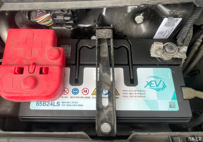

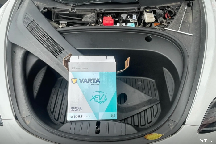

第二天九点多钟在瓦尔塔官方旗舰店下的单,大概半个小时左右,师傅就带着全新电池杀到。安装全程不到半小时,装好之后启动丝滑,电量不足的提示也没了。
