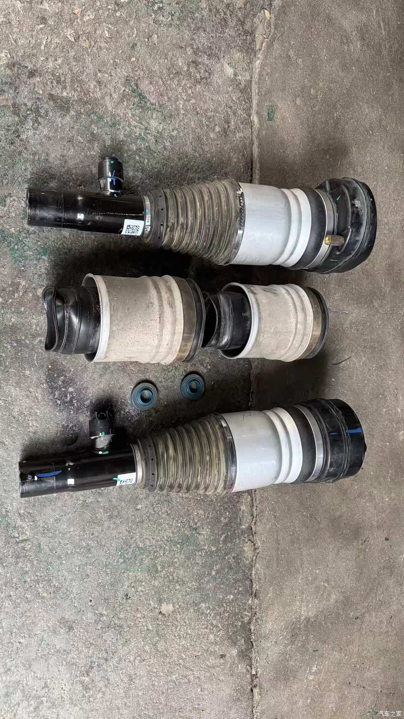

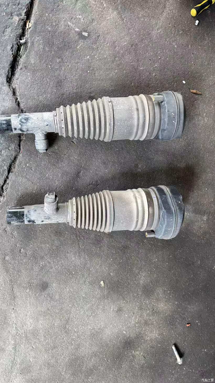

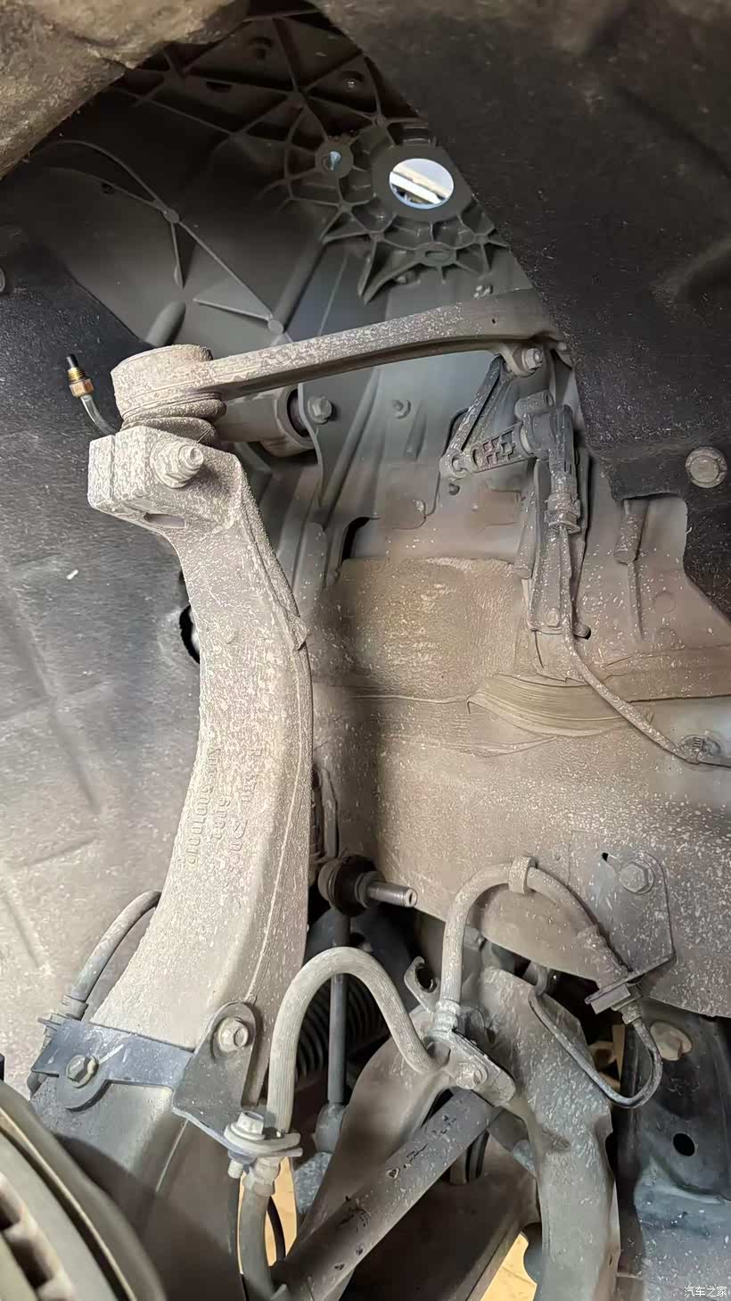

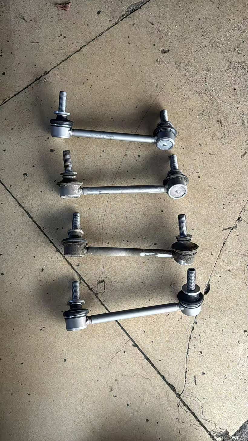

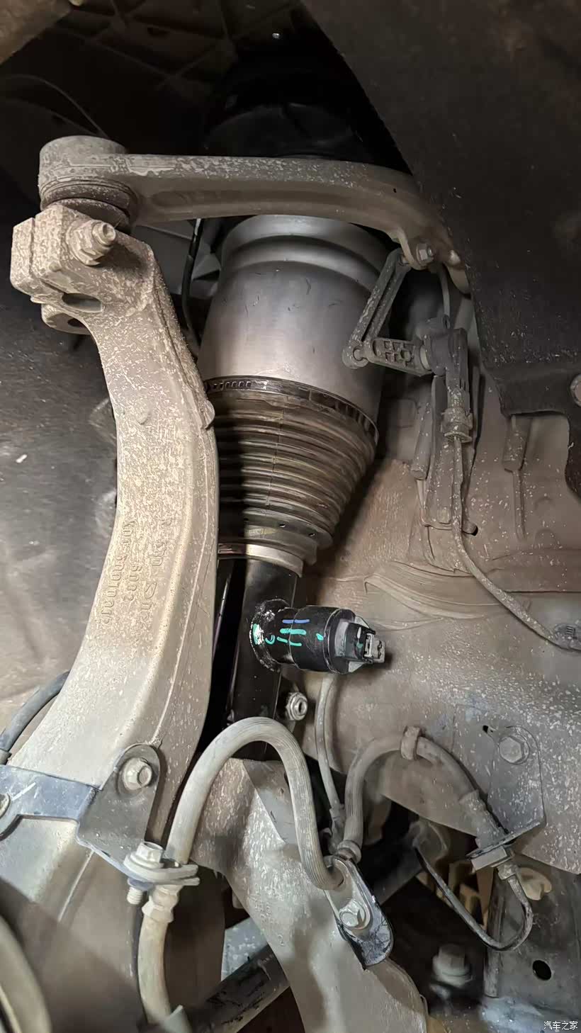

经过路试与举升排查,异响声源主要有两处:一是空气减震器内部密封失效导致的泄气声,二是行驶8万公里后平衡杆球头磨损产生的金属撞击声。
2. 维修过程
将避震总成完全打散拆解,逐一对内部构件进行检查与更换。核心操作包括:更换老化的气袋(橡胶老化是漏气异响的主因)、更换磨损的油封(防止液压油渗漏)、以及彻底排空并注入全新的液压油(恢复阻尼性能)。与此同时,考虑到该里程下的底盘综合状况,同步更换了平衡杆球头——这也是理想L系列行驶8万公里后容易产生金属撞击声的另一源头。
完成组装后,有一道关键工序不可省略:气密性测试。确认无任何泄漏,方可装车,这一步直接决定了维修效果能否持久。
经过上述修复,底盘异响彻底消除,行驶质感回归新车状态。针对同样行驶至8.4万公里左右的理想L8车主,建议同步完成以下保养项目:
