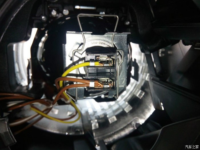

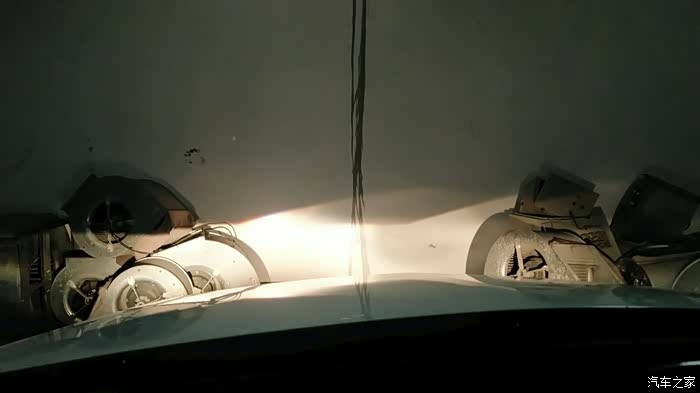

废了九牛二虎的力气,拆下盖子后可以用手摸到里面的线路和灯座了,但由于有遮挡,眼睛看不见,所以我先用手机拍了照片,看到里面的结构后再来分析如何动手。
近光的结构,接线柱直接可以拉下来,U型的卡环向上提,灯泡就可以下来了,相比我自己奇瑞的卡环要好拆得多了,不过说起来简单,刚开始还是研究了半天的。

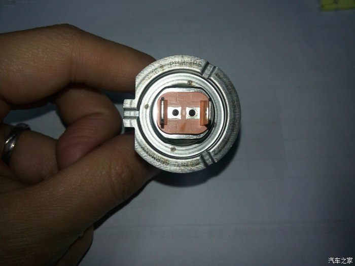

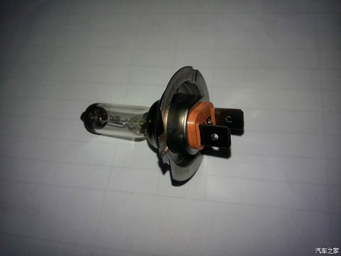

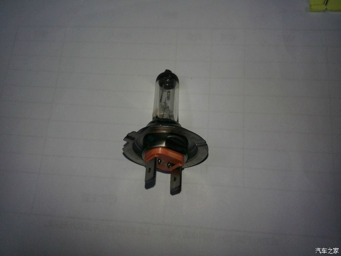

下面就是原车灯的样子了,型号是H7,话说奔驰也太小气了,这灯泡我查了一下也就二十几块钱。飞利浦的,德国制造。
注意,装的时候凸口向下,手不要摸到灯管,手上有油和污渍,灯泡高温工作会影响使用寿命。手拿着后面的金属部分完全可以装。

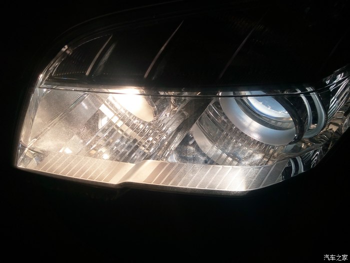

装的过程也是蛮费力的,但只要小心操作,完全没有问题。过程就没有不要拍照了,说得非常详细了。下面是新装的灯的效果。

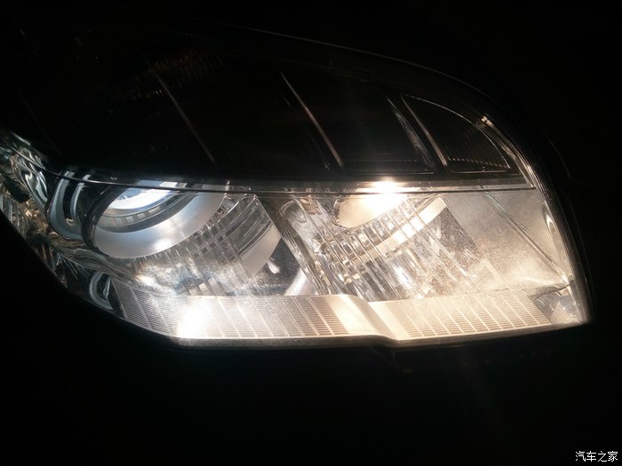

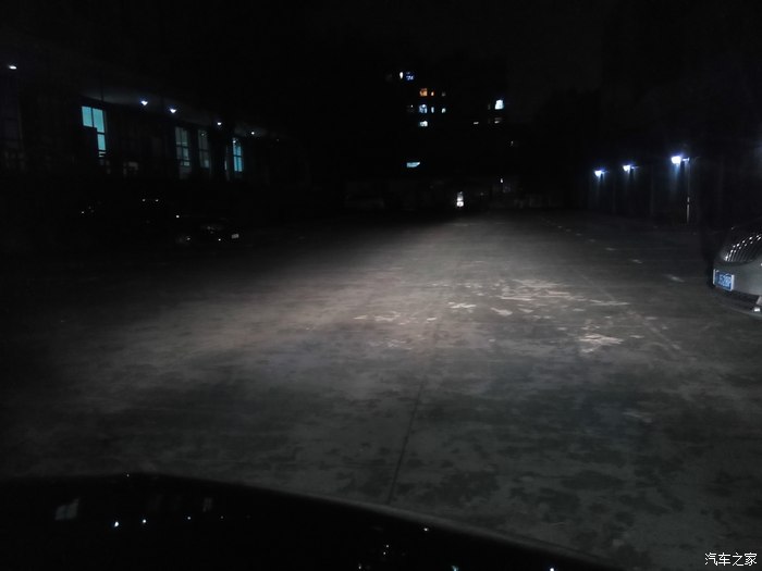

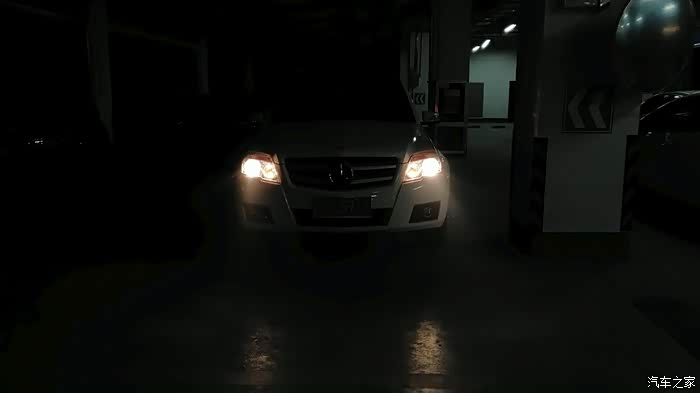

新灯色温是4300K的,明显的白光哦,高大上了很多,尤其是和原厂远光灯对比明显。

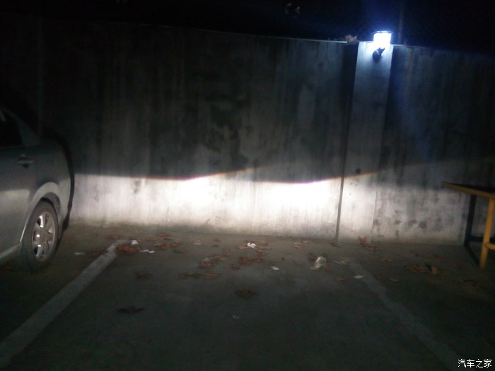

这是近光

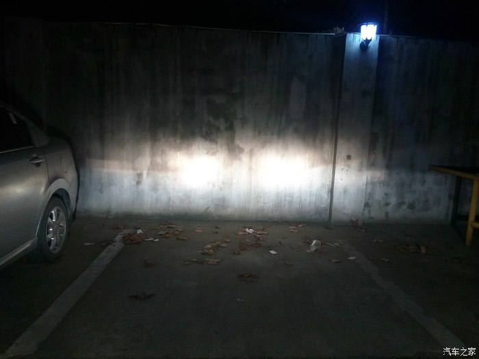

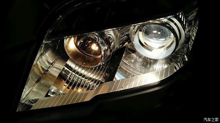

近光+远光,是不是远光黄多了?

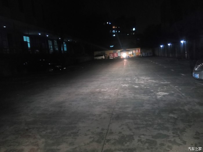

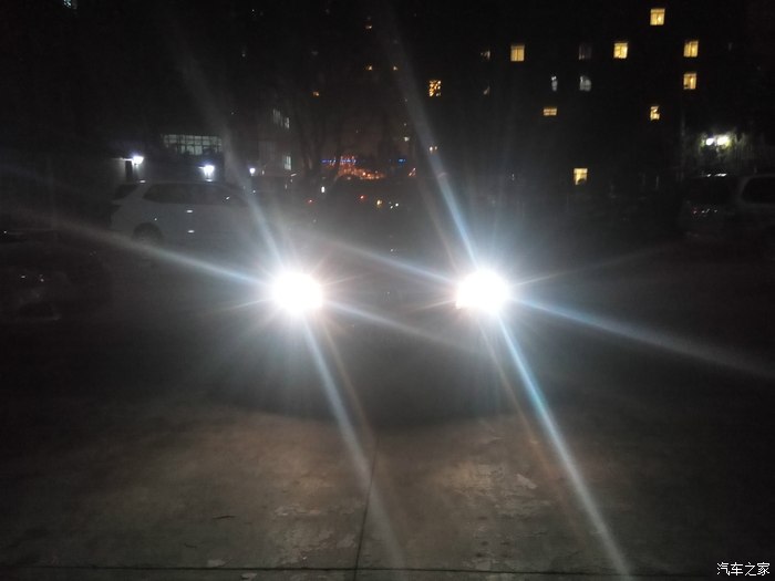

下面是远景效果
近光

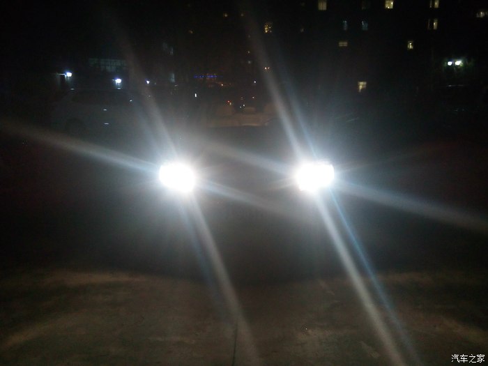

远光+近光
怎么样效果非常好吧?一下子档次就上来了。原厂近光完全就是鬼火。
