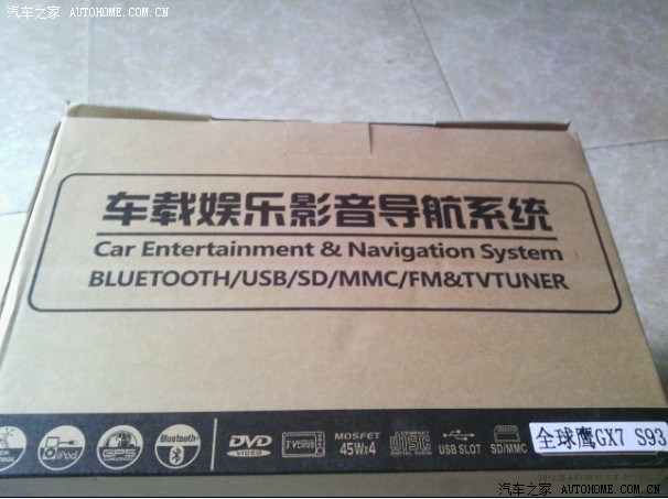

一直要装个 导航及倒车影像,本来要去装饰店装的,装脚踏板时问了 好像是2500,前天想装在问,涨价了。。。。竟然要3300!!真是人民币坚挺速度太快了啊!!钱难赚啊 。。。无奈转向网购,打算自己安装,逛逛TB,选中了一家 ¥2050,(非广告,只是给各位DX个参考)含倒车摄像头。等了几天,快递到了!!下面上图!!!
外观高清大图!!哈哈 看到没有 4S产品哦!

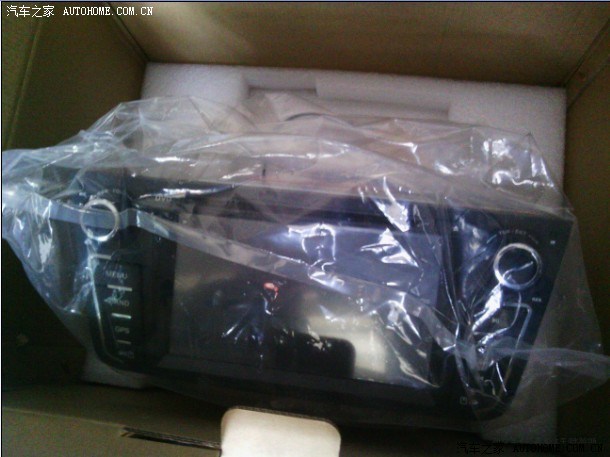

拆箱!!!
外观看起来不错!!
