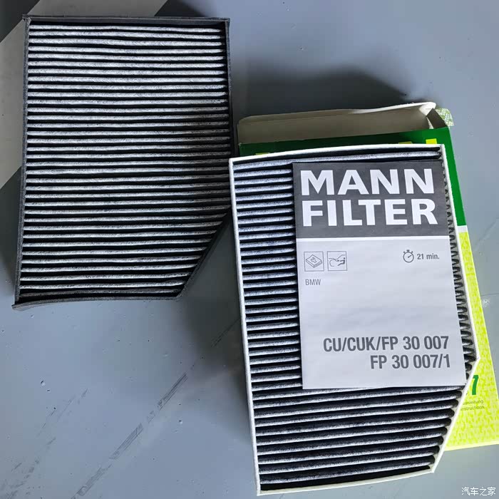

空调滤芯,店里报价690+,我觉得不值,京东途虎都有,所以,婉言谢绝了4s店的更换提示,后在途虎买了适配中最贵的曼牌,当然,4s店说不在他们那里换,是不会帮我消提示信息的。
途虎下订单1小时后,提示货已在店,看来是常用的滤芯型号。电话预约,前台不在,接电话的说当日已满,他也不会登记第二天的预约,让我第二天直接过去试试。第二天过去后就是扫码排队,大热天的不爽,直接取了滤芯回来自己装了。
曼牌型号是CUK30007, 跟ix3好像型号一样。

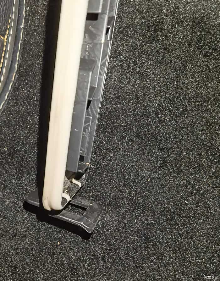

车内手套箱下,有两个旋钮扣,逆时针方向旋转90度,卸下盖板。
盖板有根灯线,需要取下来,当时没拍照。

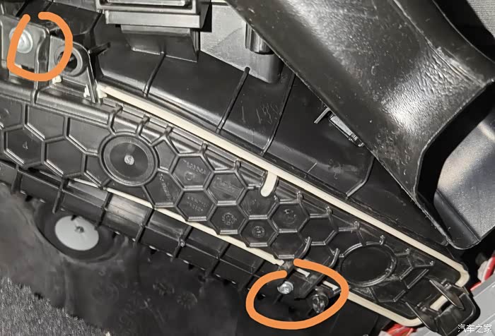

头伸进去,往上看,就可以看到空调滤芯的密封盖了。
用梅花内六角扳手,卸掉两个自攻螺丝,按住两头卡扣,就可以取下密封盖。
拿出滤芯,换上新买来的就可以了,然后把密封盖和手套箱盖板装上就完工了。
