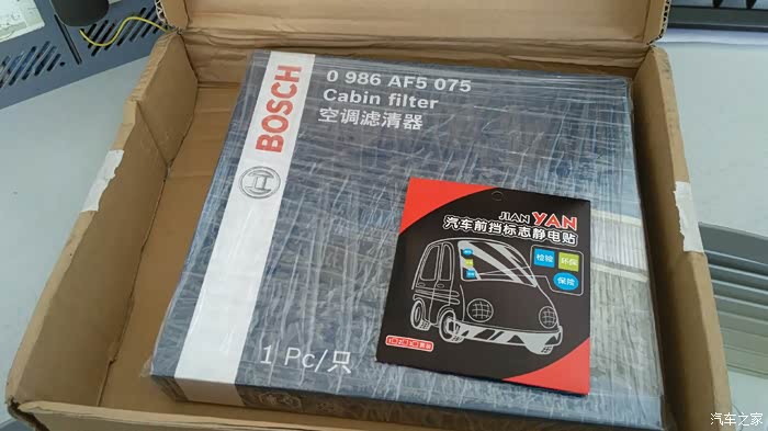

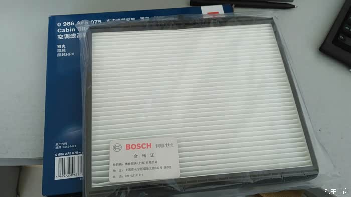

秀一下买的滤芯,博世的,两个滤芯在两家店买的,收到后还好,没拆过封,博世官网查也是正品。
博世0986 AF5 075
空调滤芯买了不含活性炭的那种,主要是考虑活性炭吸收有害气体后会缓慢释放出来,这相当于短期毒害变成了长期毒害,不知不觉就栽坑里了。而且活性炭滤芯存在饱和率的问题,鉴于我所在地区空气污染实在有些惨无人道,一个滤芯用不了两天就饱和了,换滤芯也要换到手软,还是买了不含活性炭的款。
不含活性炭的找起来颇为曲折,因为含炭的卖的太火,把某猫好一阵翻才翻到。

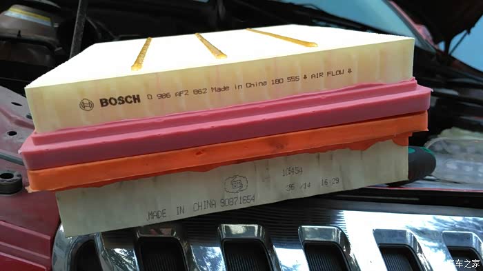

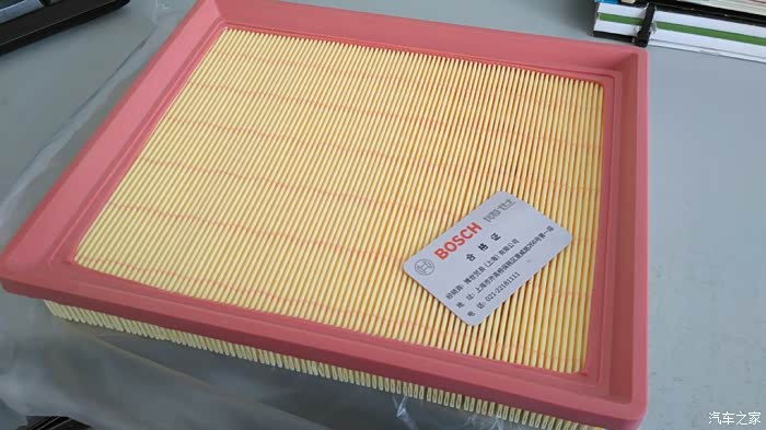

博世0986 AF2 862
包装盒上写的宝骏630 1.5L MT,咨询了卖家说是通用,后来换的时候对比过,确实通用。
这个东西没什么特别的,感觉跟原厂的差别很小,没有想象中博世品牌的高大上啊
两家店都送了静电贴,一模一样的静电贴,其实我交保险的时候送了一沓还没用完,但还是感谢店家的礼物

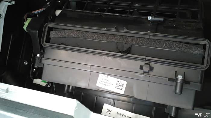

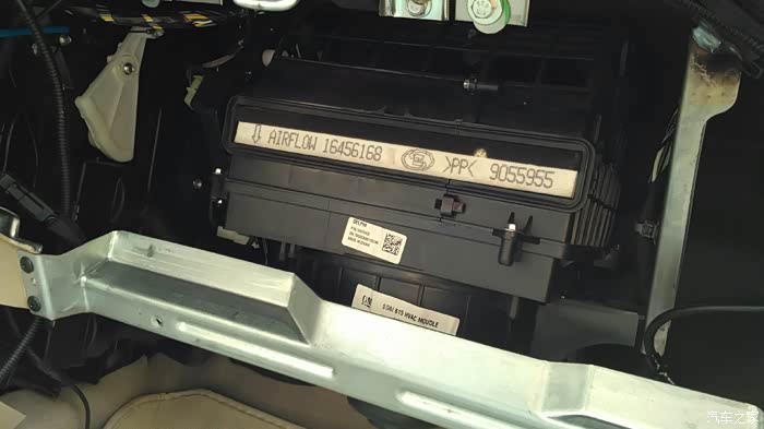

换空调滤芯的过程大家都熟悉得很,简单发两张图带过。这张大家注意,盖子盖反了,中间卡槽应该在上面。后来加装海帕滤纸的时候才发现,顺道改了回来。

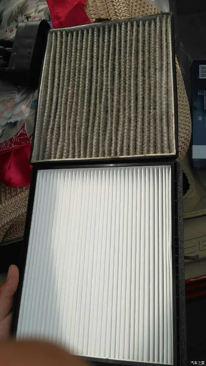

原厂滤芯,从买来就一直用,面目全非了。原来带着的向外拉的袋子也在某次保养时被扯掉了。得从边上插进手指去扣出来,幸好这滤芯边比较软。
新老滤芯对比,不奇怪4S师傅对我龇牙咧嘴,确实该换了

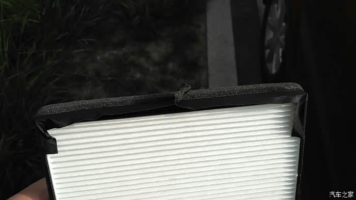

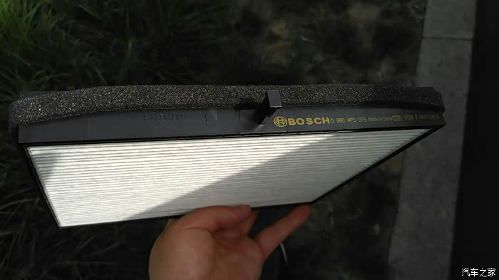

博世滤芯上带的手柄,装上后会盖不上盖子,掰掉。外边框很厚实的塑料,还有一层海绵,防漏风的。之前在论坛上有人说不带海绵,我还特意买了带背胶的海绵条,浪费了。

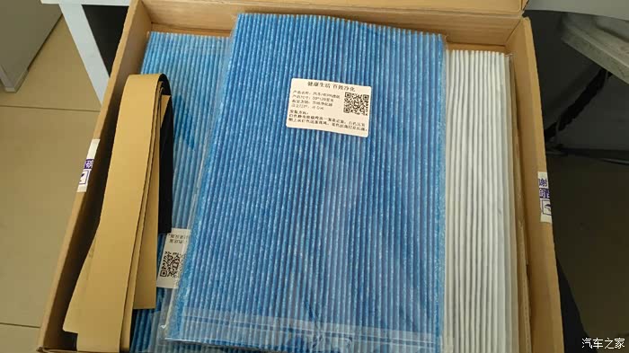

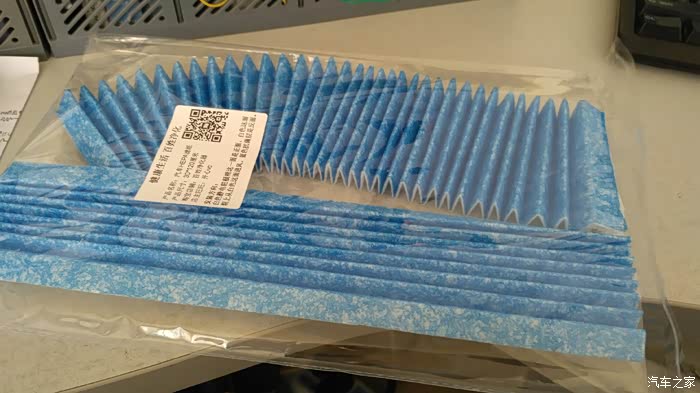

买到的海帕滤纸,买2送1合计36元。这个是带蓝色抗菌层的。
滤纸已经折好,折叠厚度1厘米,省得自己再费工夫了。
罩着空调滤芯大小剪裁,蓝色面向下插到空调滤芯里。
这个是裁剩下的滤纸。

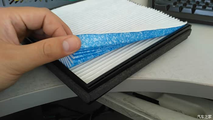

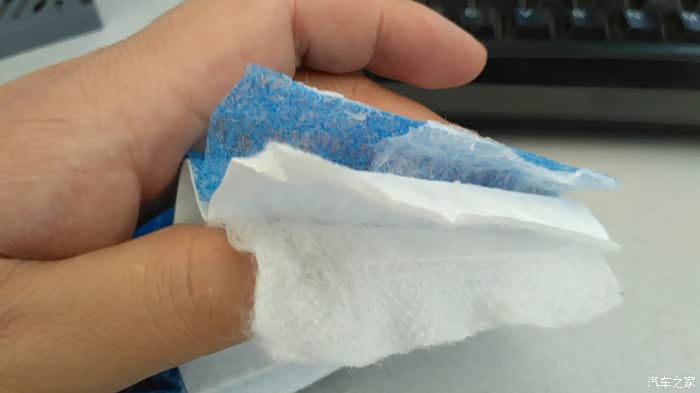

把滤纸撕开,一共三层,pet抗菌层、pp基层和白色驻极棉层。

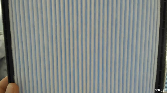

装完滤纸后的滤芯,迎着光能透出蓝色。

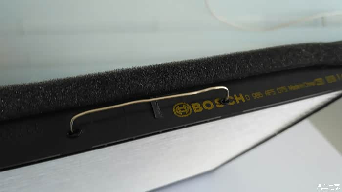

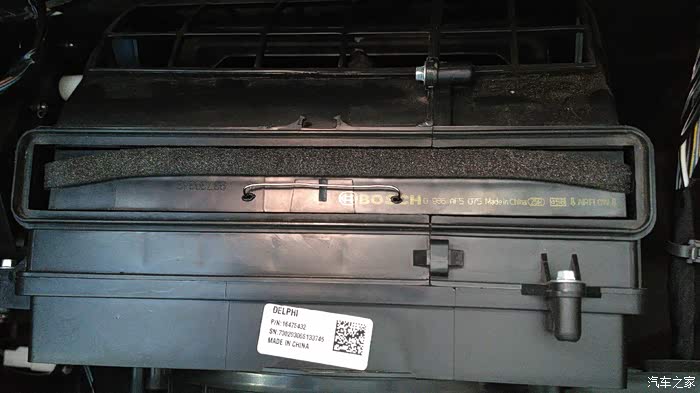

原来粘的胶带容易脱落,这次用回形针烧热了烫了俩孔,把回形针掰直折弯做成拉手装到滤芯边框上。
这是滤芯装回的样子,回形针拉手放那里一点都不碍事。

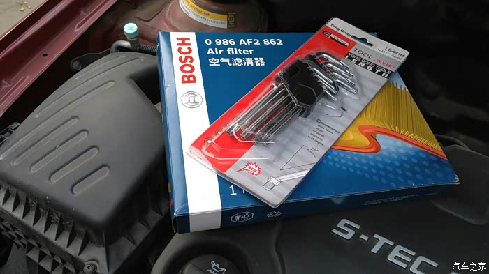

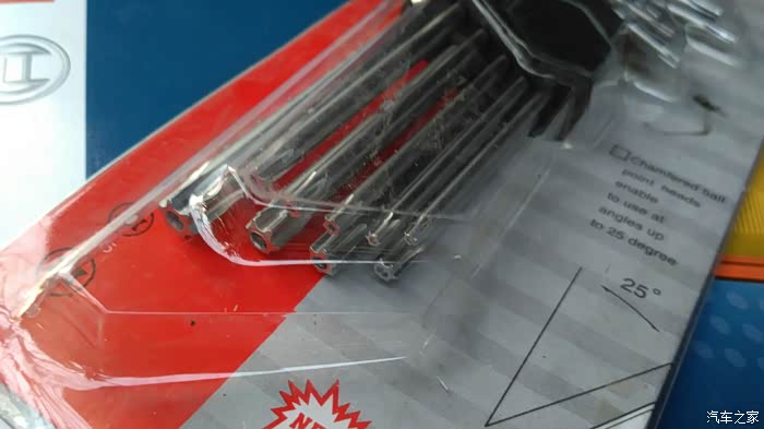

接下来就是换空气滤芯了,在论坛里看到使用内六角扳手就能换,结果发现13款凯越要使用外六角扳手才行。
就是这种外六角扳手,找到第四家五金店才买到。
工具到齐了,开拆。

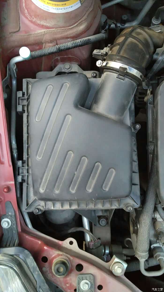

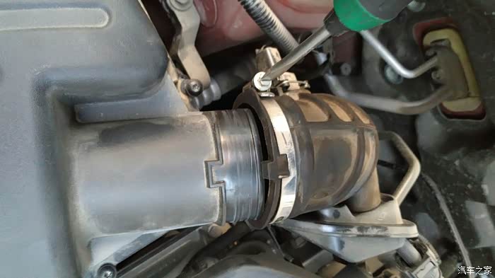

一字螺丝刀松开进气管道喉箍。取下进气管,注意进气管道里不要进异物,不然发动机就废了。

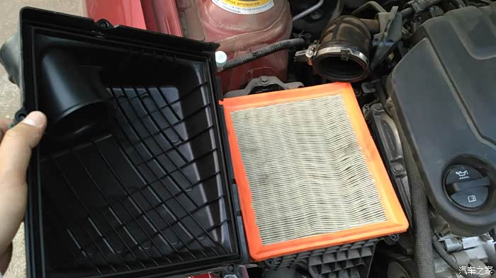

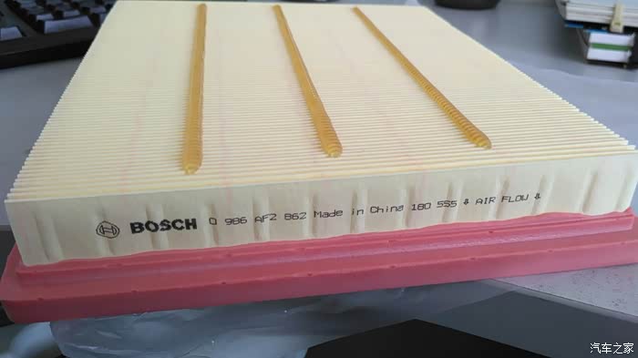

取下空滤器盖子,看到空气滤芯了。
原厂滤芯,脏兮兮兮兮的

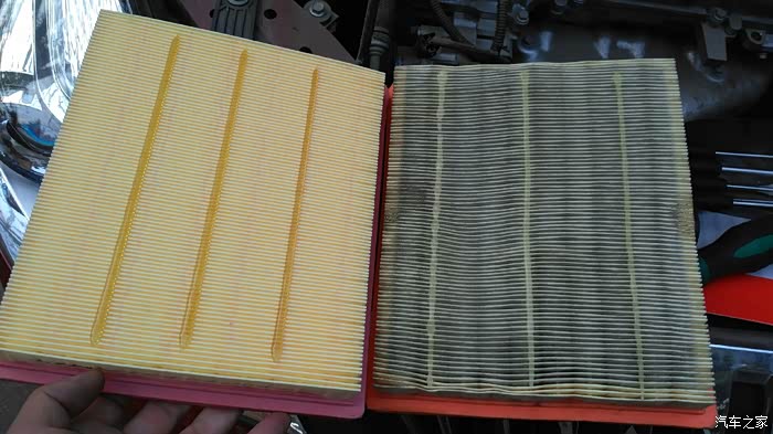

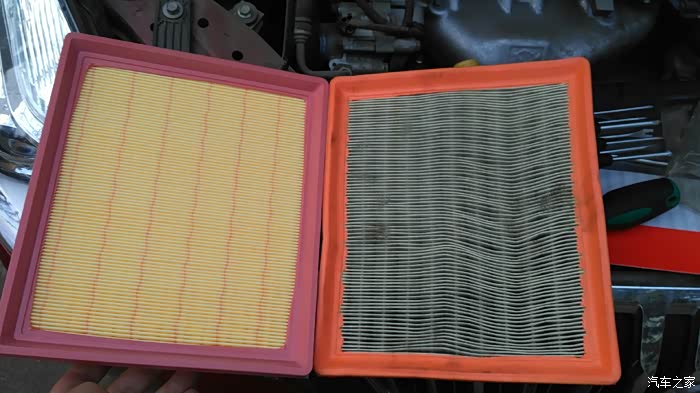

新老滤芯对比
反面对比
侧面对比

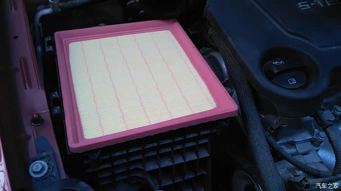

把新滤芯装回

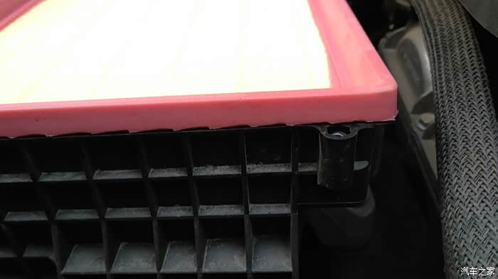

注意按到底
装回空滤盖子,接好管道,紧好喉箍。

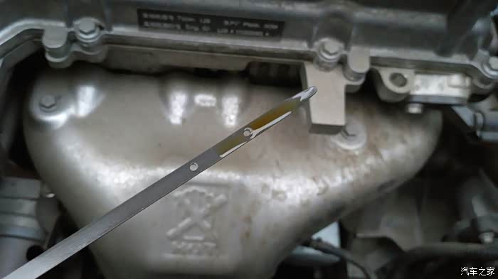

顺道检查一下机油油位,4S的师傅加的恰到好处。
