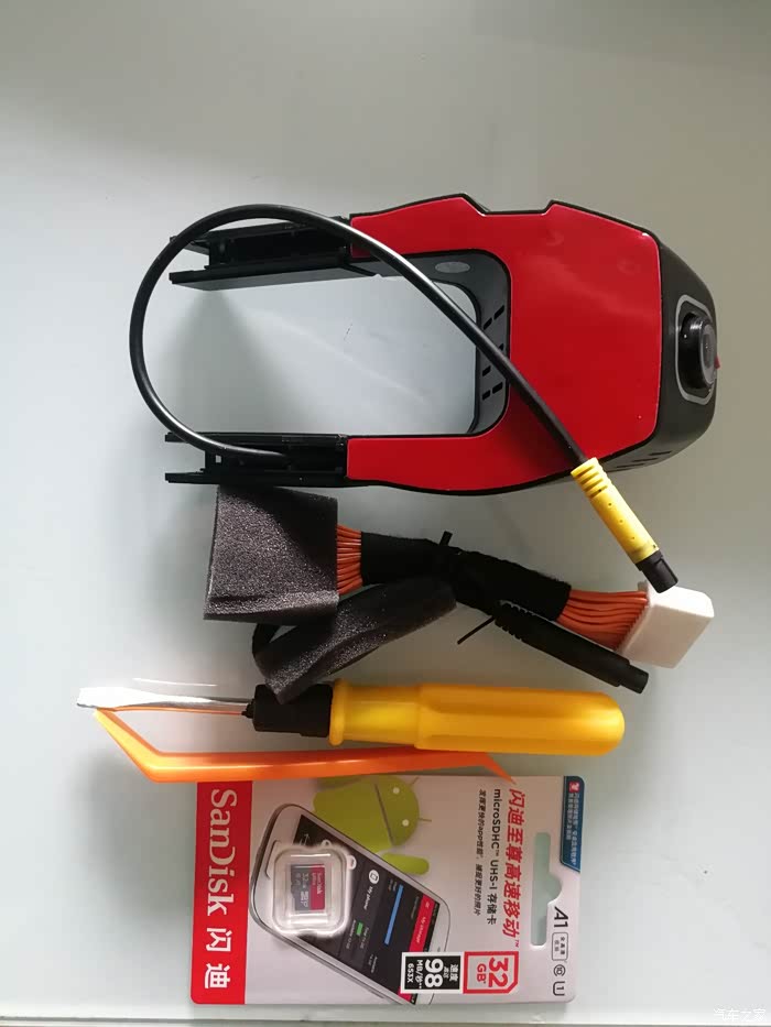

双12下的单14号收到货。
专用线从阅读读取电,不用破线

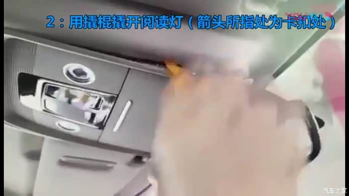

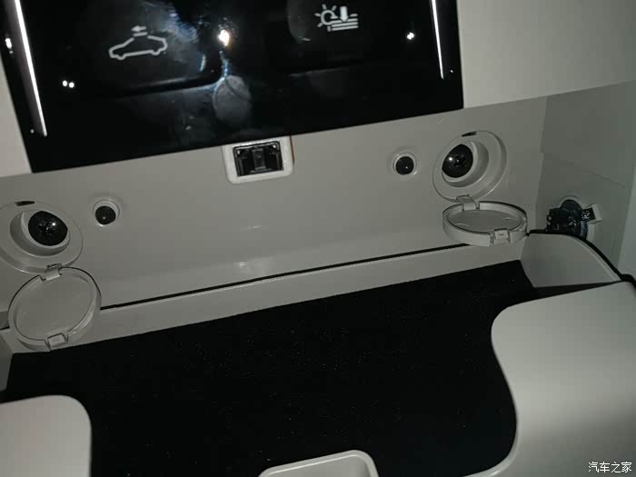

安装第一步,打开眼镜盒,用撬棍撬开图指处盖板。
第二步,把两螺丝钉取下来

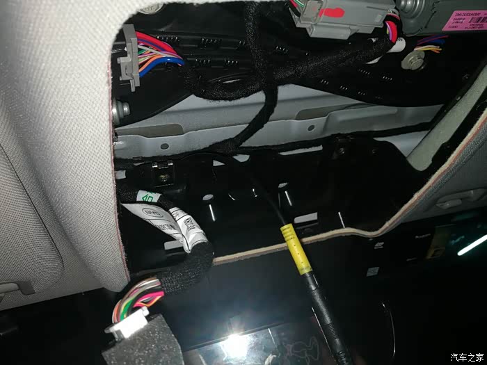

第三步从图示地方撬开(靠后视镜处),然后把就可以把阅读灯模块取下来,把线拔出来,换成记录仪专用线接上。(由于全程一个人操作,接线过程没拍图

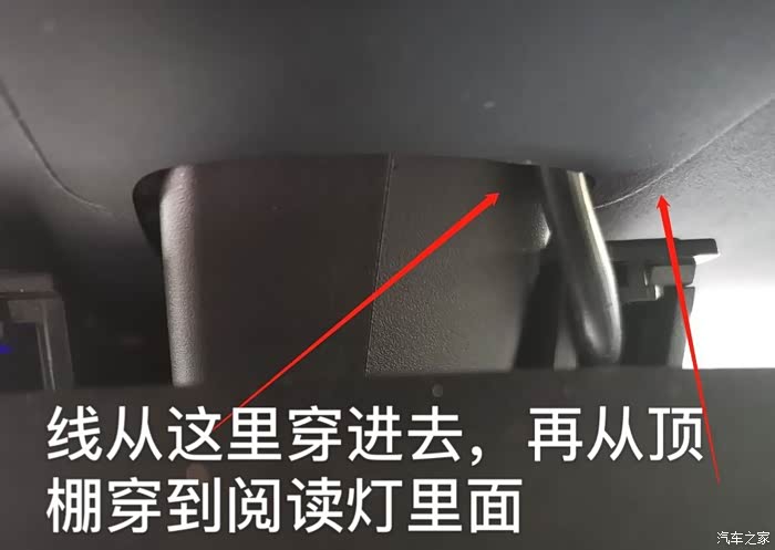

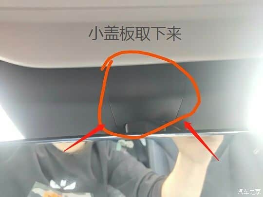

第四步,撬开后视镜上方盒子的小盖板(此图是套用某宝掌柜发的图),行车记录仪的线从此处走顶棚到阅读灯

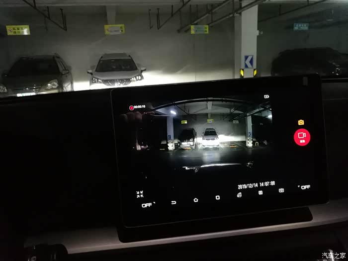

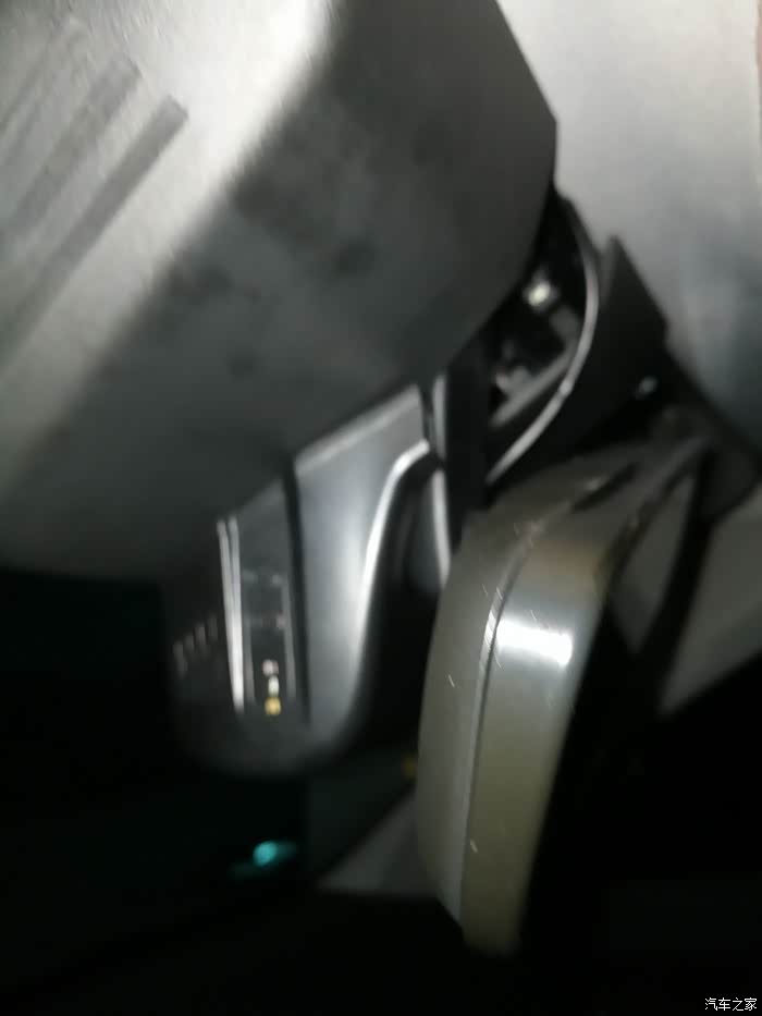

第五步,记录仪粘好,接好线,测试ok,把线固定好后把阅读灯装回去就可以了。

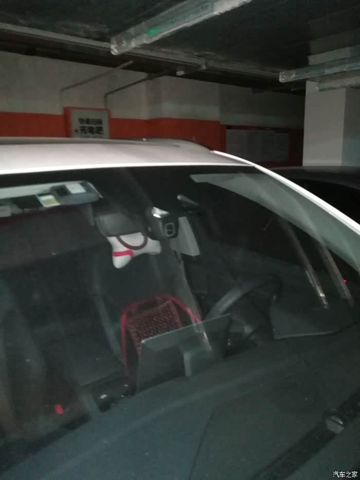

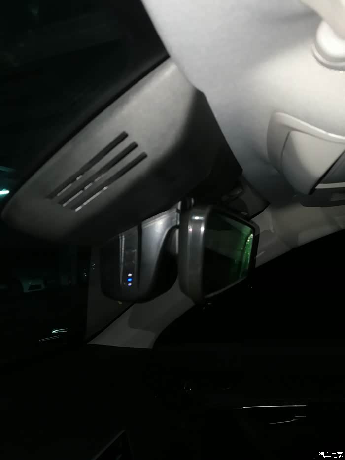

装好后效果,因为在地下车库,没灯光,拍得不是很清晰
全程一个人操作,半个小时左右完工。总的来说安装还是比较简单的。
