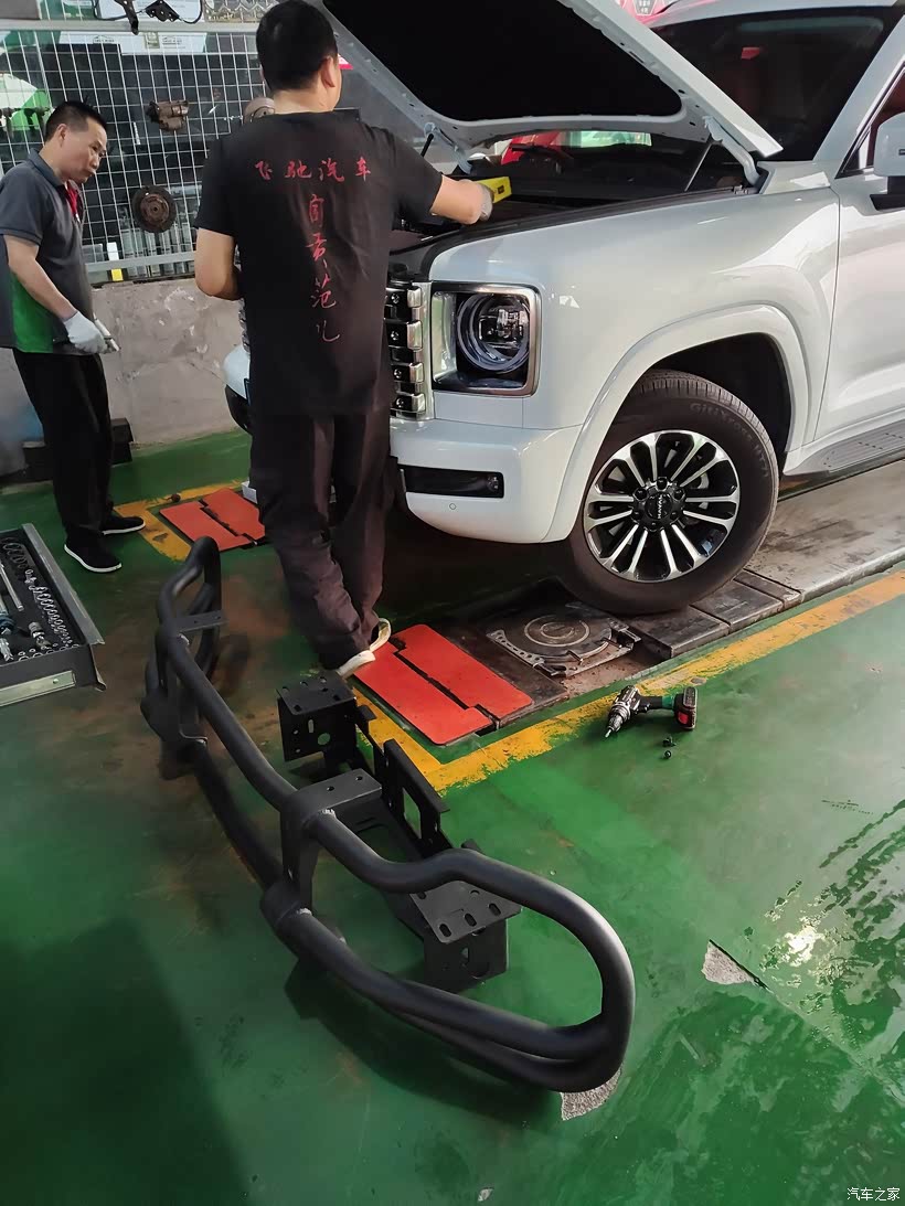

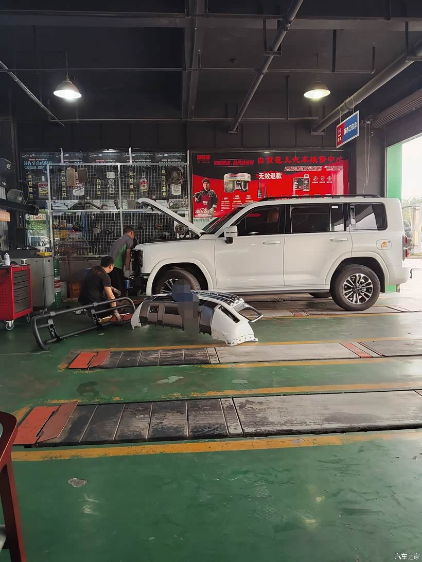

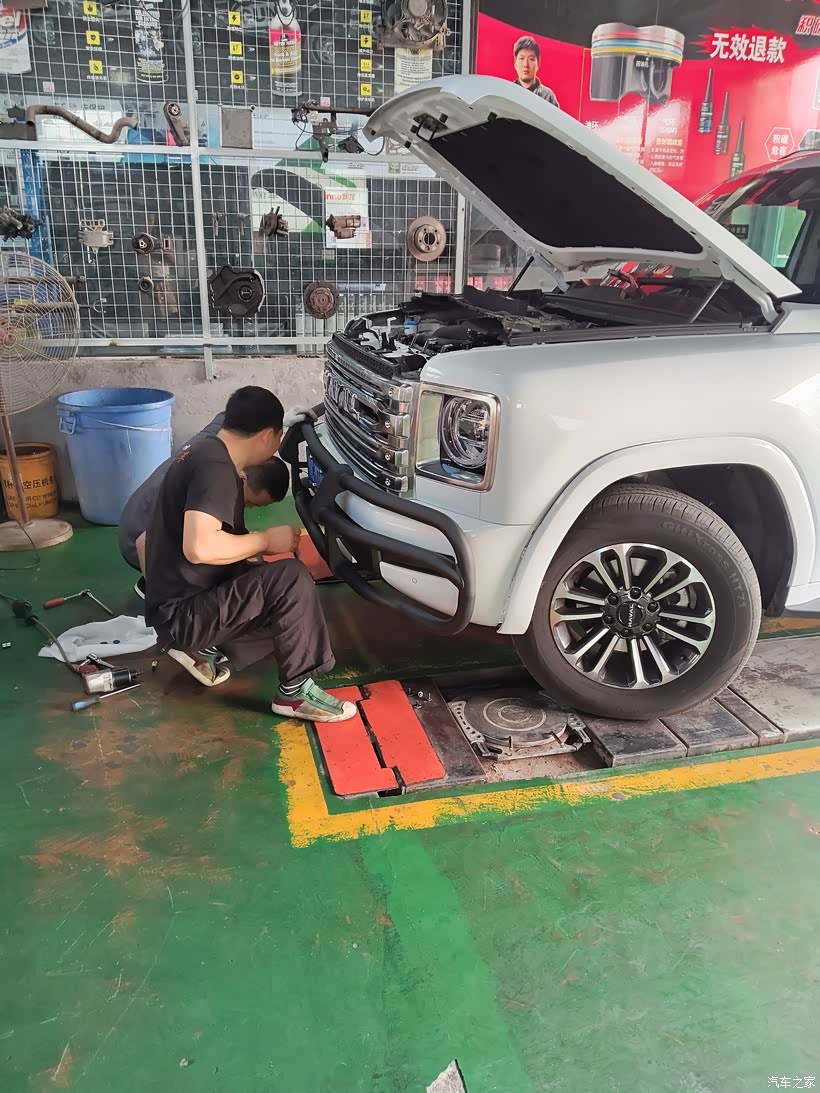

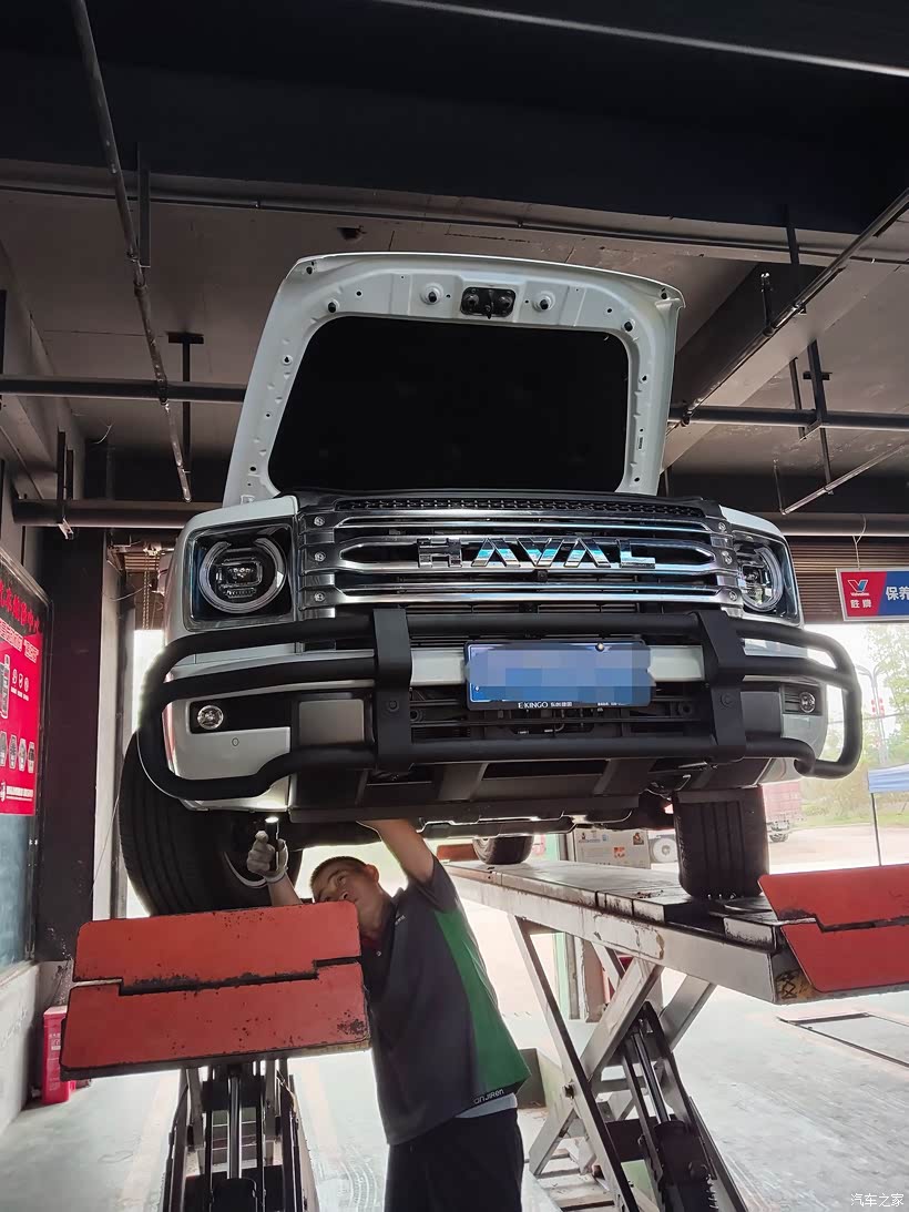

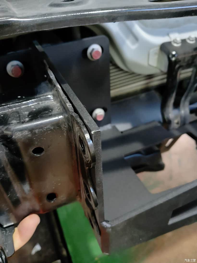

无损安装,速度很快,两个师傅,大约一个半小时就完成了,中途还给另外两个车简单维护了一下。过程:需要拆除两侧前轮眉,然后拆原厂塑料杠,原厂防撞梁,溃缩模块,然后再装绞盘架(同时充当防撞梁),绞盘架是5毫米厚的锰钢,比原厂的还要厚一半(缺点太硬,不容易溃缩)。绞盘架固定好后,还要装四根连接杆,然后原厂塑料杆归位,再把防撞梁固定在连接杆上面即可,最后把雷达装在保险杆上。非专业写手,整不来图文系列,大家凑合看,过程很简单。有疑问留言,我会一一解答。
