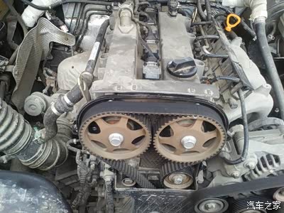

今天没事了,想给车换下机油,换完油,师傅给看下正时皮带,都裂口子了,看样快断了,危险啊,它要断了,发动机有可能报废了,过4万公里大家要看看,我这车是二手的,感觉它表调过,公里数不准,师傅说看皮带可能有九万有了,拆下的正时皮带轮感觉也没有啥磨损,感觉还能用,留
赶上过年发现的,不敢开车了,怕皮带断了,
雪大
师傅说轮要没事就不用换,我怕哪个轮在坏,就都换了吧,还有水泵,
过年发不了件,到15才能发,网上看了下,没敢买,怕有假的,在我们省代理买的,感觉放心吧
涨紧轮
有说新的好,我感觉新的结构没卡头,怕打滑,还是买和车上一样的,放心,
小惰轮
大惰轮
新水泵,
旧的水泵
在4S换皮带光工时费就超500了。
