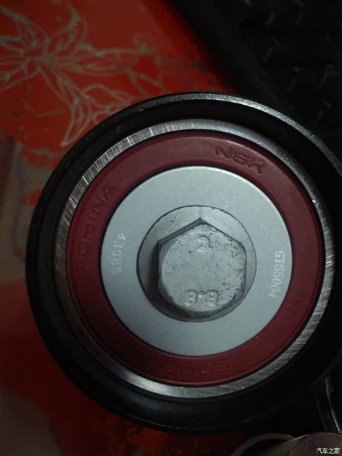

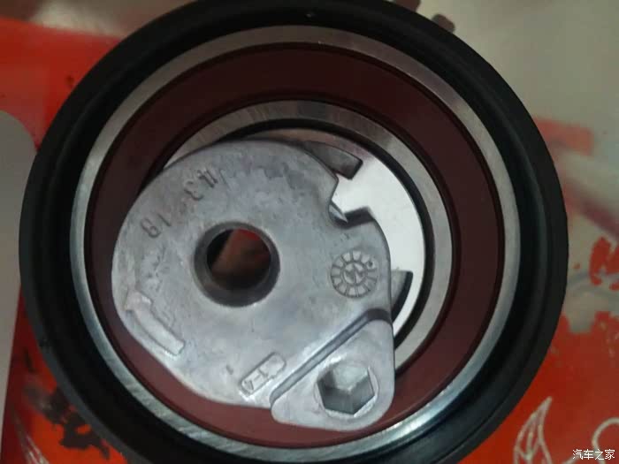

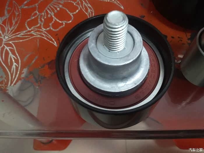

涨紧轮
有说新的好,我感觉新的结构没卡头,怕打滑,还是买和车上一样的,放心,

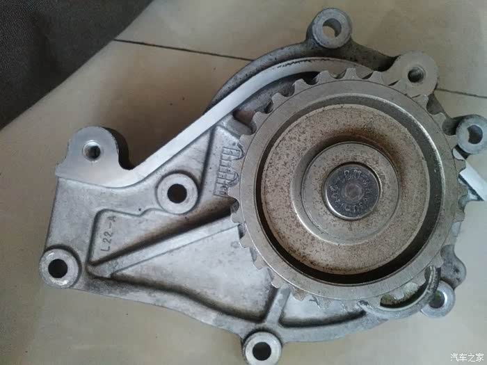

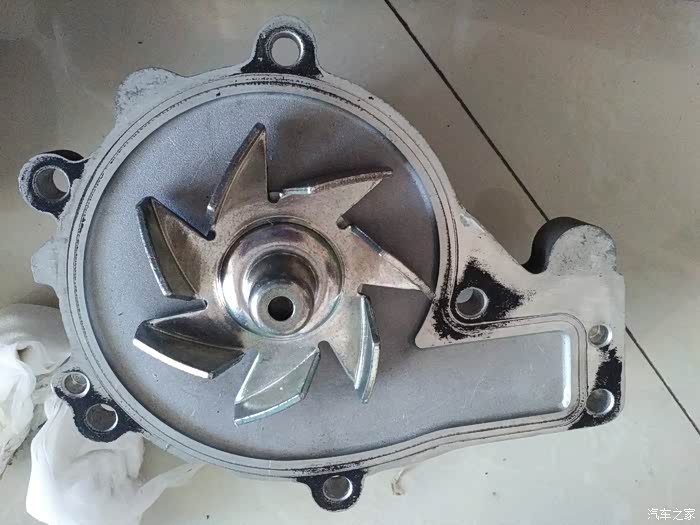

新水泵,
旧的水泵
新水泵
旧的水泵,轮多个叶,和新的一样,留着备用,

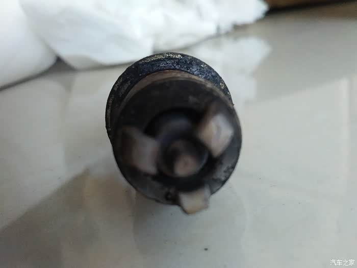

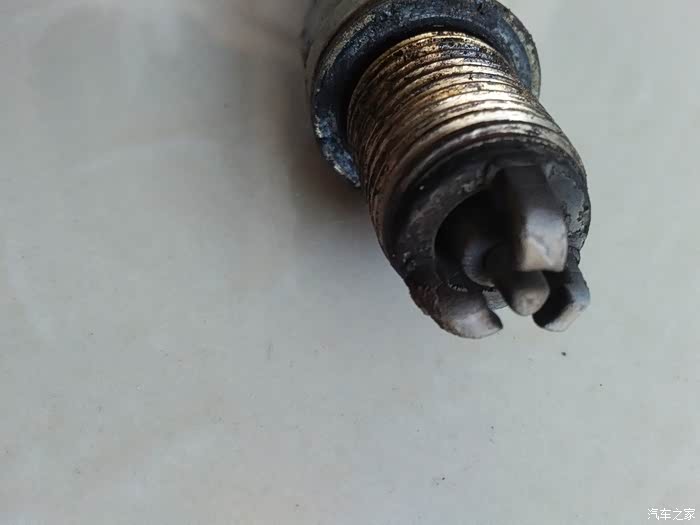

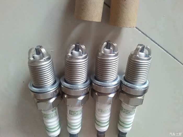

新火花塞
旧的,用着也没感觉不好,修一回全换了,

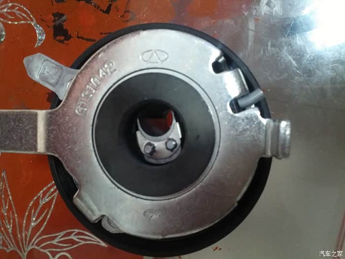

配件齐了去换皮带,去的这家手法不好啊,一上午换完,他没有正时工具,凭经验换的,换完,车抖,发动机故障灯亮,电脑检查,是正时没对好,他还说是我花塞不行了,我开去时候可是好的,没换,火花塞是好的,有时自己要有主意,又拆了一遍,这次他把1..2火花塞拆了,用焊条两个找平衡,上面两个轴用平板扳头对了下轴平口,看不见,感觉不准,安上,起车,这次故障灯不亮了,用电脑检车,发动机正常了,涨紧轮感觉他给上紧了,他没按涨紧轮上的叉口对齐,应该先反转下只针过叉口,在顺方向箭头转,让指针对正叉口,把螺丝上紧就行了,车开出来还是感觉车有些抖,不放心啊,

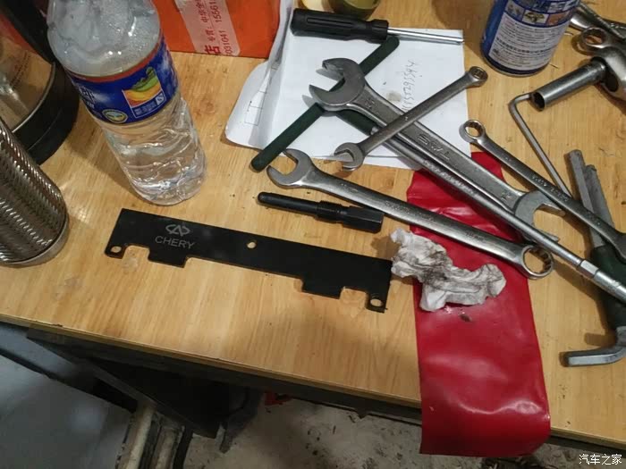

在网上发的正时工具,我有个朋友也是修车的,那时候他忙,要不我就来他这修了,工具到了,开修,

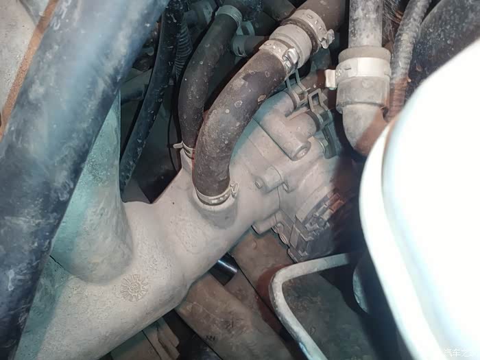

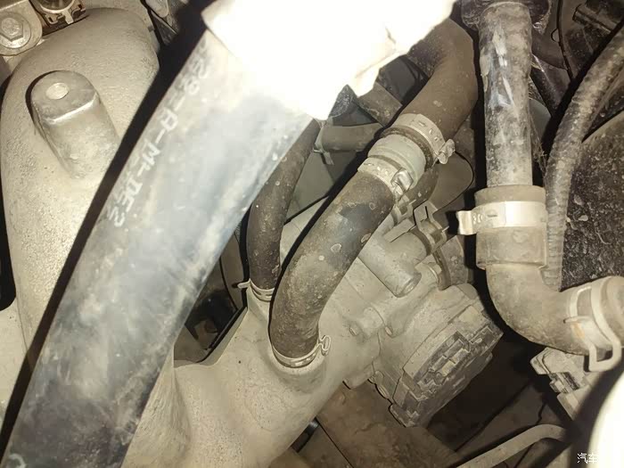

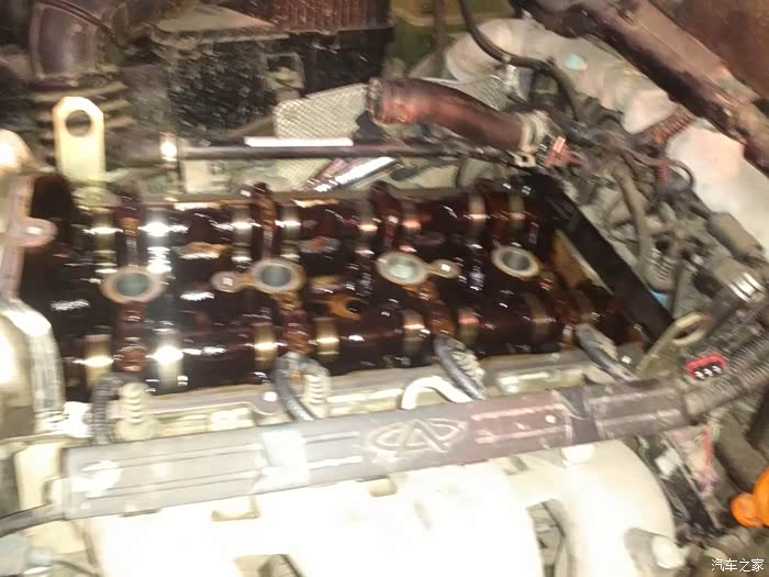

先打开机盖,上面有个管子拆开,和管子连着的有两个固定小螺丝,拆了几,在把火花塞上面线卡都拿掉,就能打开了,

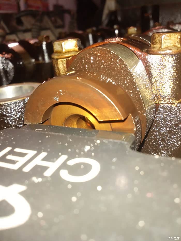

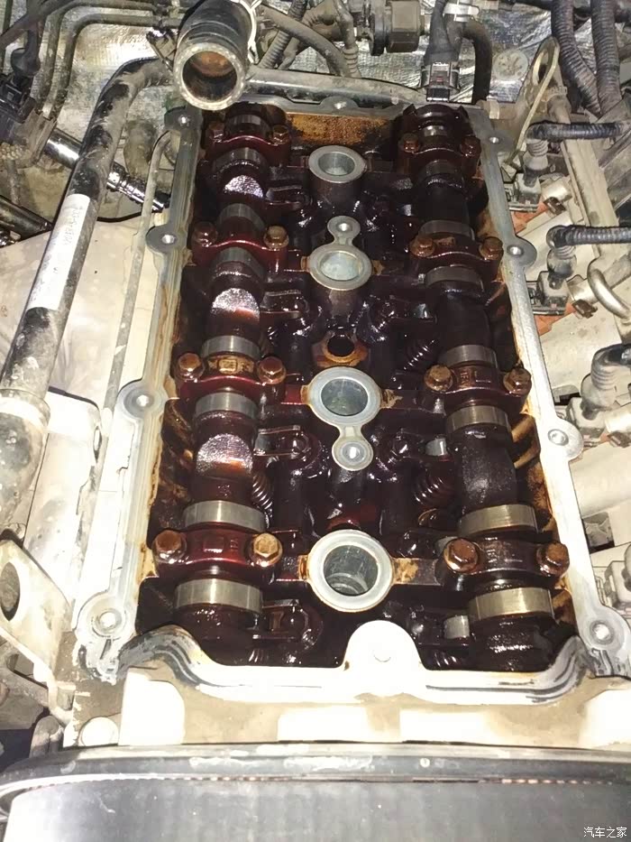

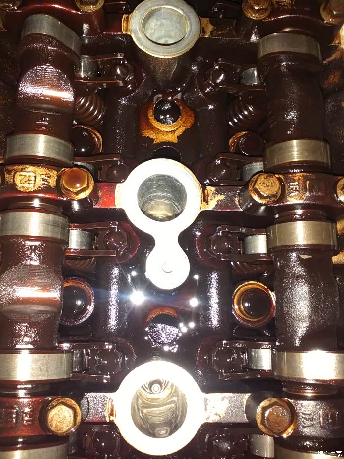

在固定上面两个轴了,我先看下,我上次安装差多少,看下,

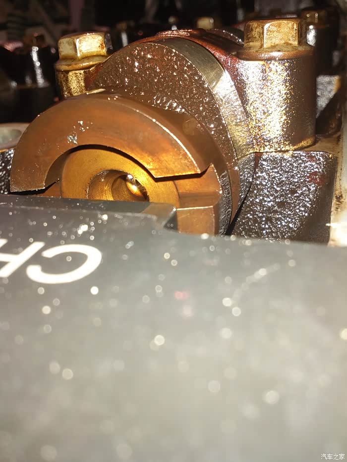

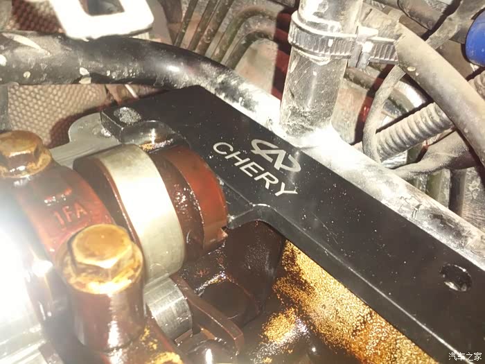

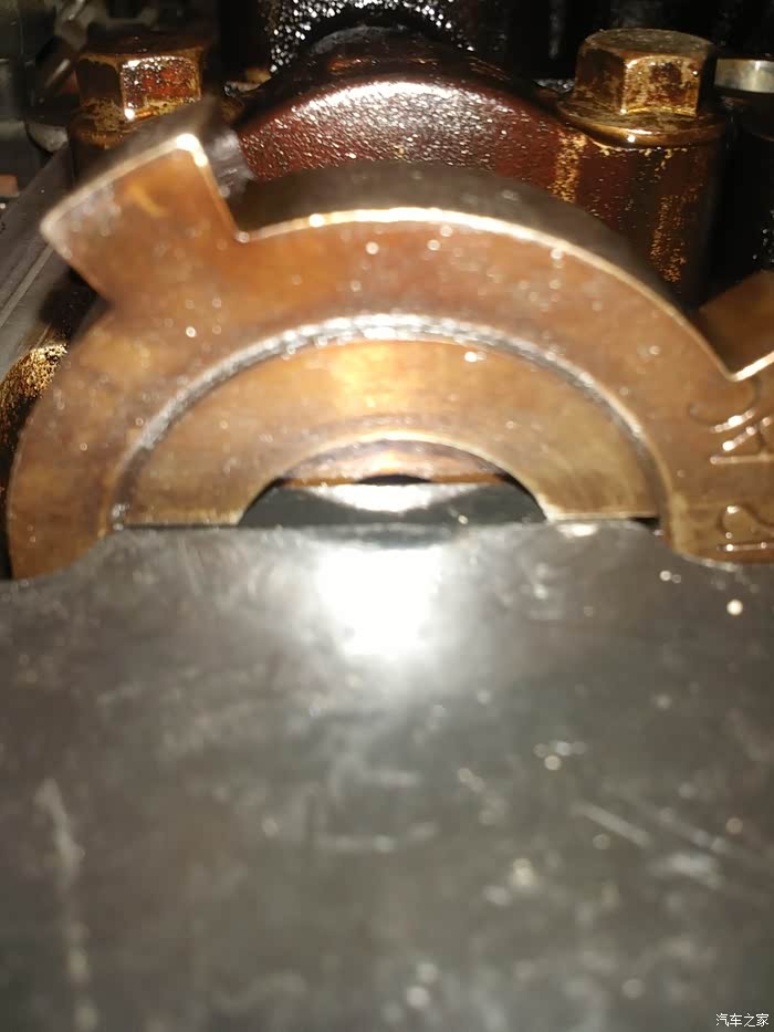

把平板工具放上,

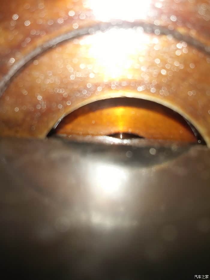

这个地方看不见,凭感觉安,看不见口,

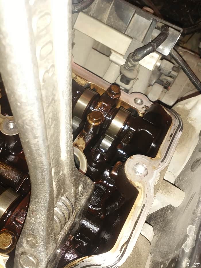

这个是带传感器的那个轴,有点误差不大,要不故障报警灯不亮那,
这个是轴差的多啊,要不感觉车抖那,

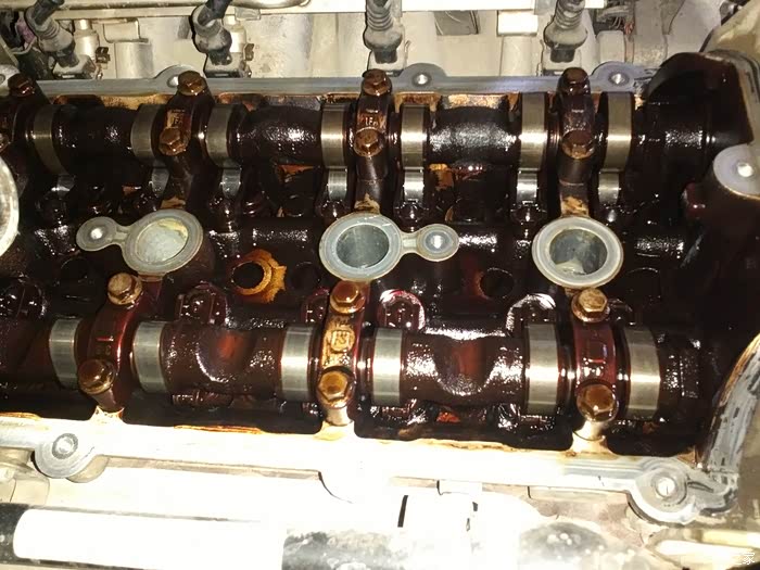

不用工具安装,我感觉真是弄不准啊,

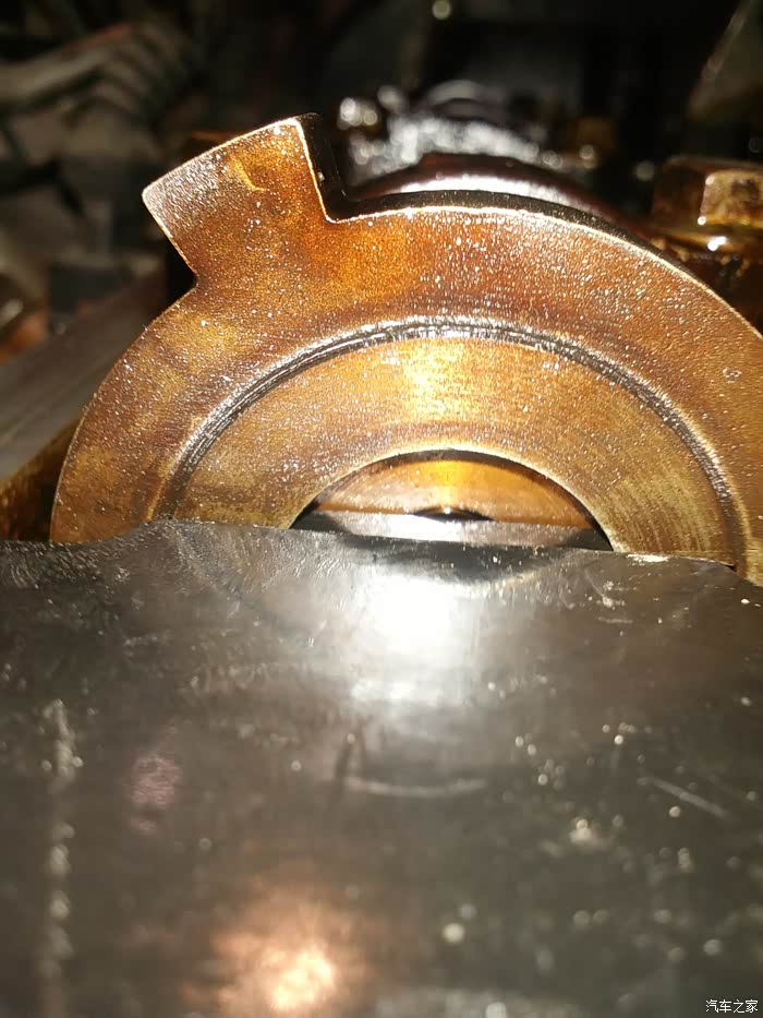

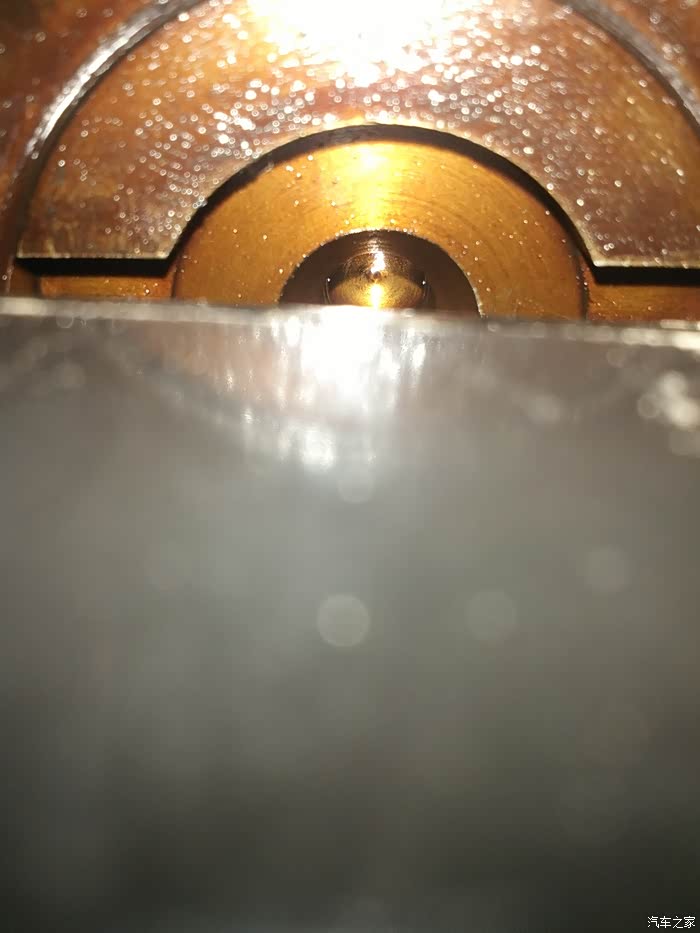

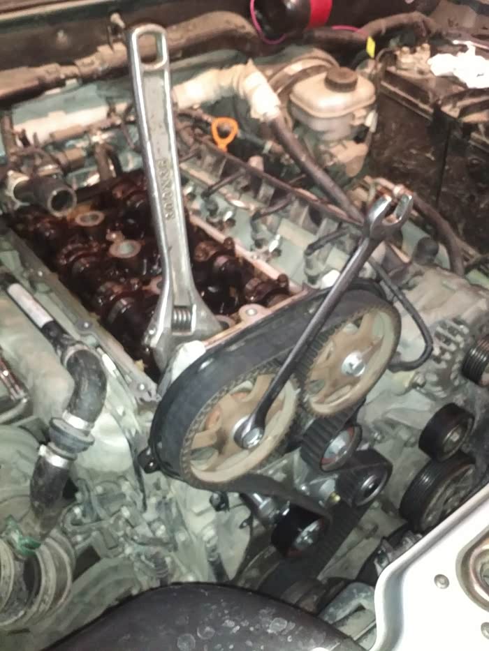

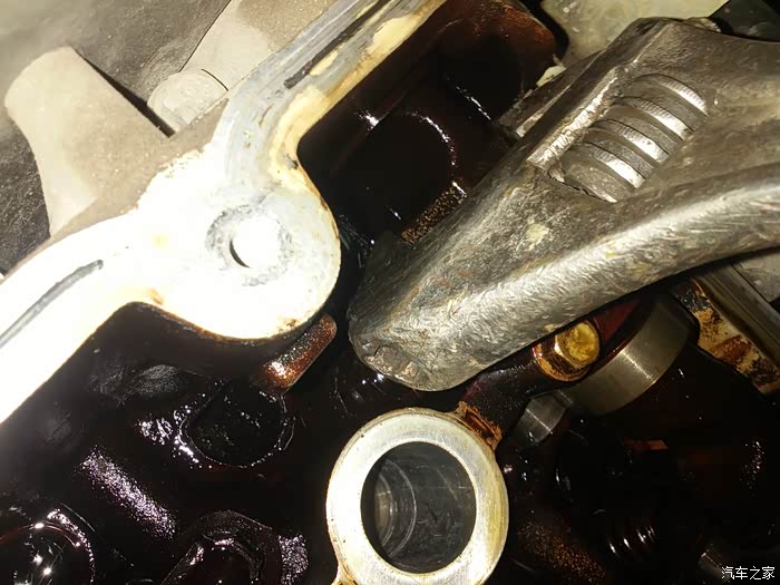

开始调正,先把板子把正时皮带轮上螺丝拧松,别拧掉,用大板子转曲轴,把正时平板工具放到曲轴头的槽里,一个一个调,两个轴都放好,都插里去,两边一样就好了,一定要先挂好正时皮带,涨紧轮涨好,固定好,在上紧正时皮带轮上的螺丝,后上皮带不准,一定要记住,
这是调整好的,正时工具插进槽里了,
这是带正时点的那个,
这个也对好了,
先把正时皮带上好,涨紧轮调整好,用内六扳手,先反过叉口,在顺箭头拧,看叉口对齐,拧紧螺丝固定,就好了,
用扳手,把正时皮带轮螺丝上紧就好了,正时对完了,
上盖,换的火花塞,

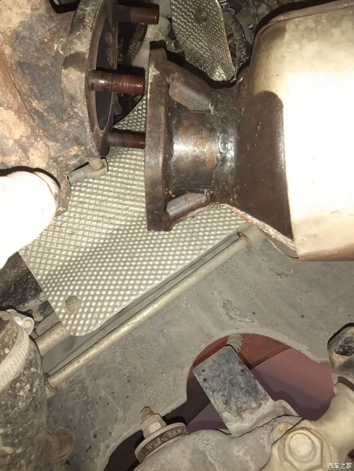

换的涡轮口垫,以前的漏的严重,
看着挺干净啊完工,试车,车咋抖的比以前还抖啊,故障灯也亮了,一想在拆一遍,头都大了,我刚要拆,发现有个火花塞上面一个插头没插好,插好,起车,这回发动机机不抖了,故障灯也没有了,运转平稳,好了完美结局,希望对大家以后有个参考,
