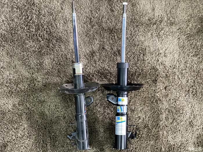

避震很快就拆下来了,机芯貌似要粗一点

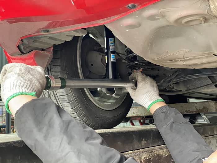

后减震要拆掉原厂缓冲块,防尘套直接装顶上座里,参考b14安装方法。
按标准扭矩上紧

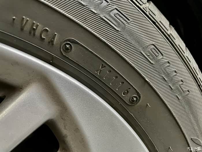

两条胎缺气跑过,直接换新,免得因为这些小事伤感情
这就是压过的痕迹。

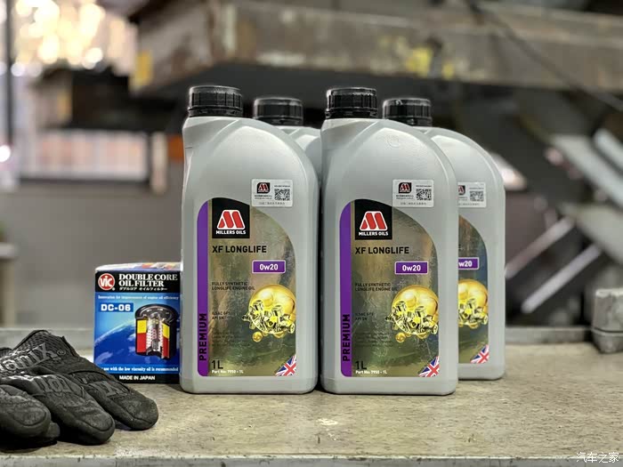

保养还是再做一次
小众机油没假货
Vic用了很多年

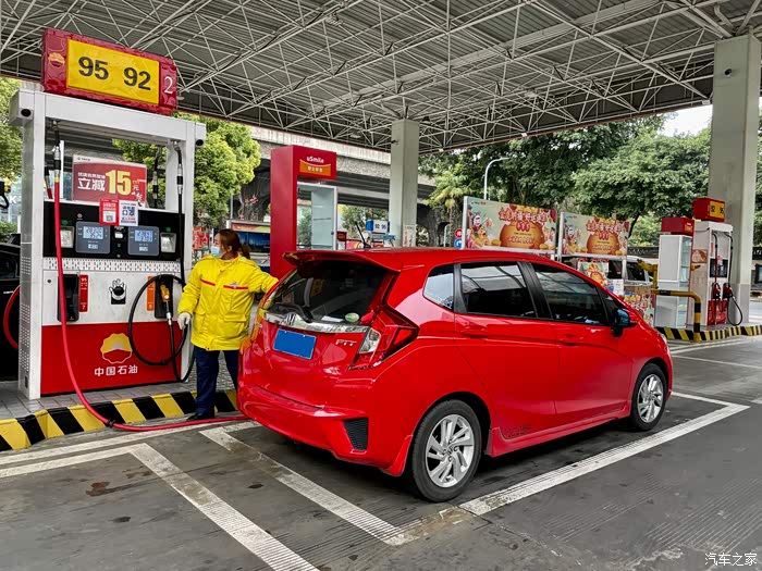

95加满送走老朋友
