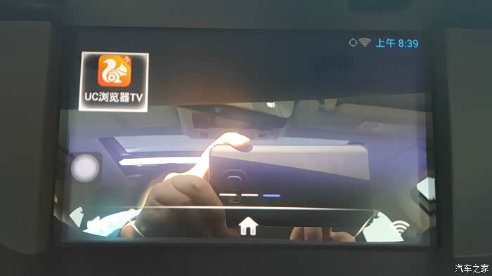

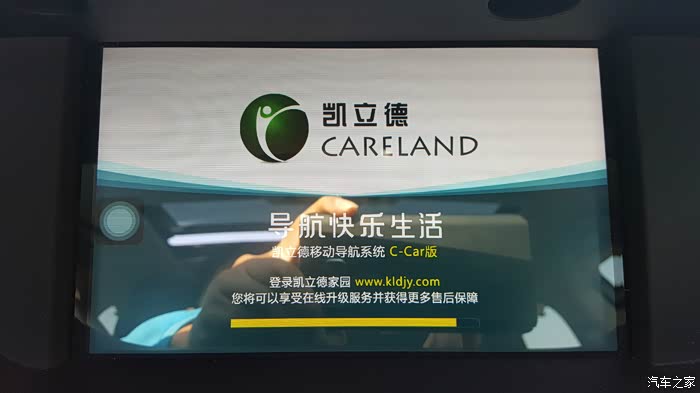

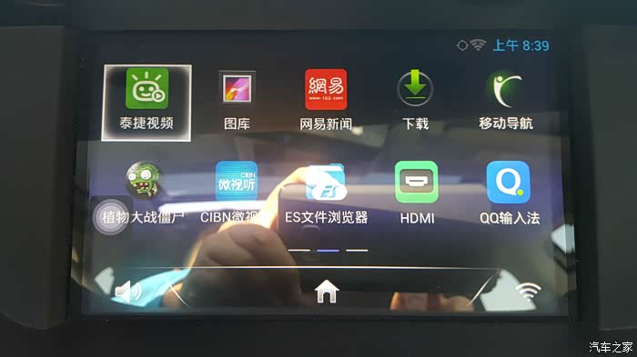

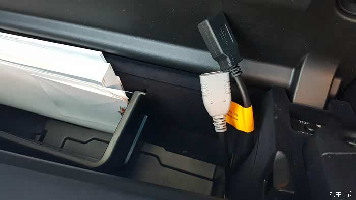

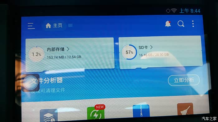

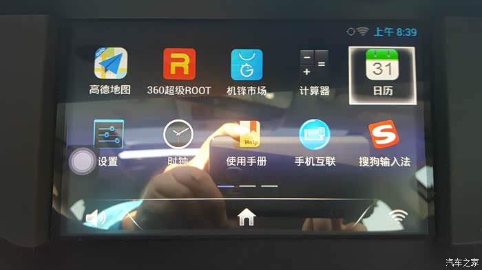

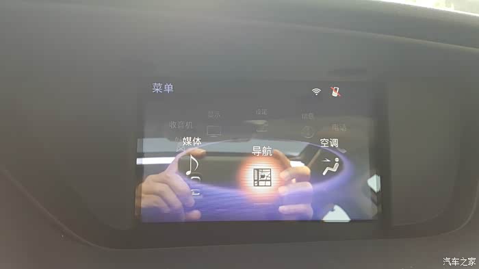

安装过程没有拍照片,同样的原厂位置,原厂中控屏外粘触摸屏,不过除了USB延长线,还多了根HDMI延长线,地图是装在模块ROM里,模块带有卡槽,我插了32G的TF卡

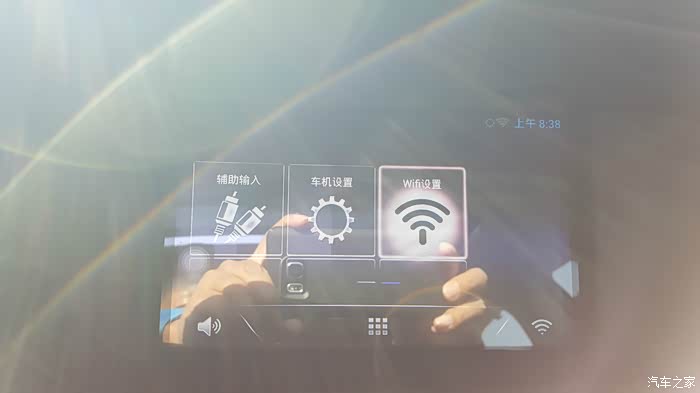

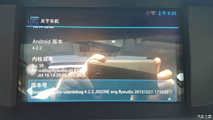

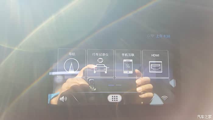

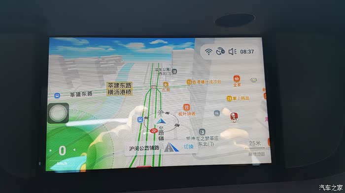

装好后中控是这样的:
