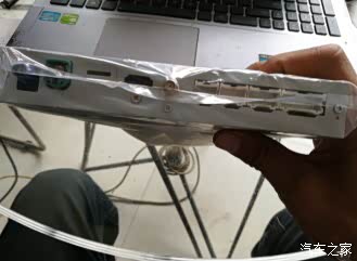

samuelnlee 2016/11/12 10:20:15 发表在 主楼
有些ES不带原厂导航,比如我的250典雅版,虽然有中控大屏,有倒车后视,但没有导航,所以在订车时就说好加装原厂屏导航模块,当时选的X能车子到后,4S的人很快开始装导航模块,拆中控比较麻烦些,不过4S店的人熟门熟路,导航模块的位置都是有的,在音响主机上面,只是丰田没给装,加装的导航模块装在同样的位置,几根线对插螺丝拧好,触摸屏粘在原厂屏外,很快就好,当时问技工,地图升级怎么升,回答我应该是通过USB口,USB口延长线在手套箱,模块系统是WIN CE。回家后和X能天猫店沟通,说只能拆中控,很是郁闷,又去4S店,这次他们打电话和X能厂家沟通,的确要拆中控才能拿出地图卡进行升级,想想KLD一...
