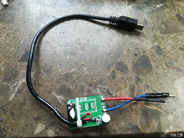

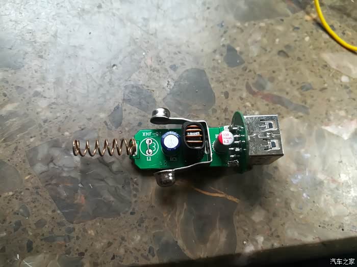

准备制作好12V转5V电源(至少1A以上,否则记录仪容易掉电重启),我是用其它电源板上拆的,行车记录送的点烟器转换头就用来充手机 3A电流,还是比较可以。

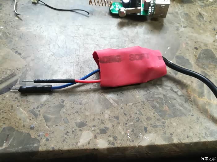

原车配的点燃器头拆开就这样。
用热缩管套好 !

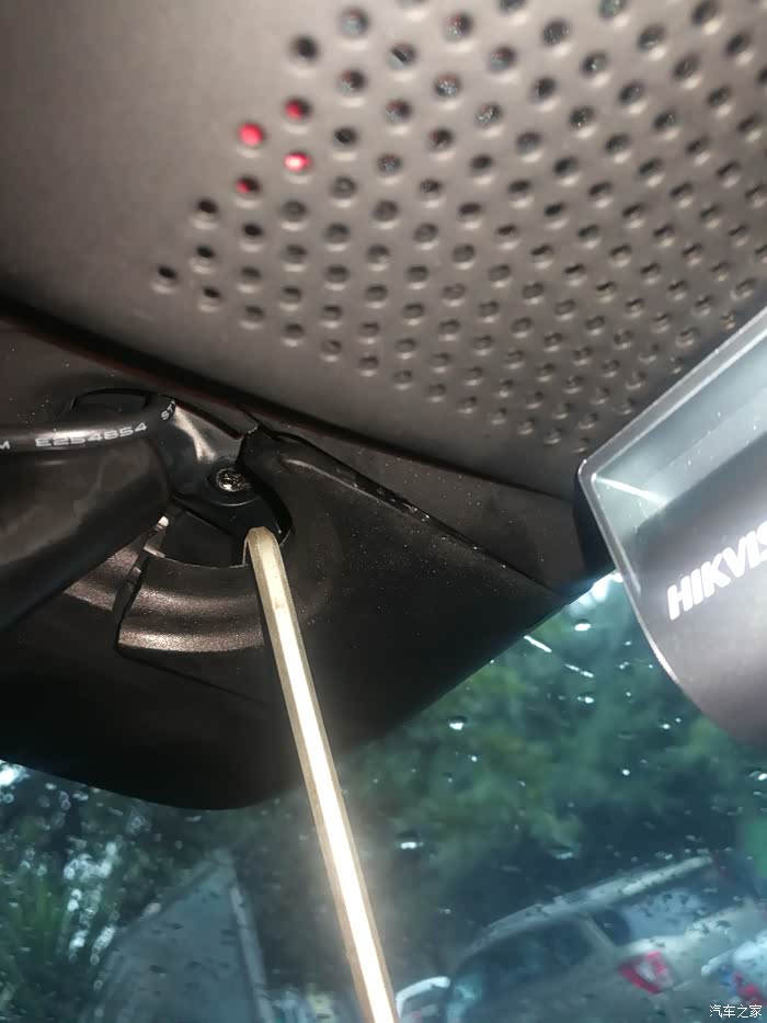

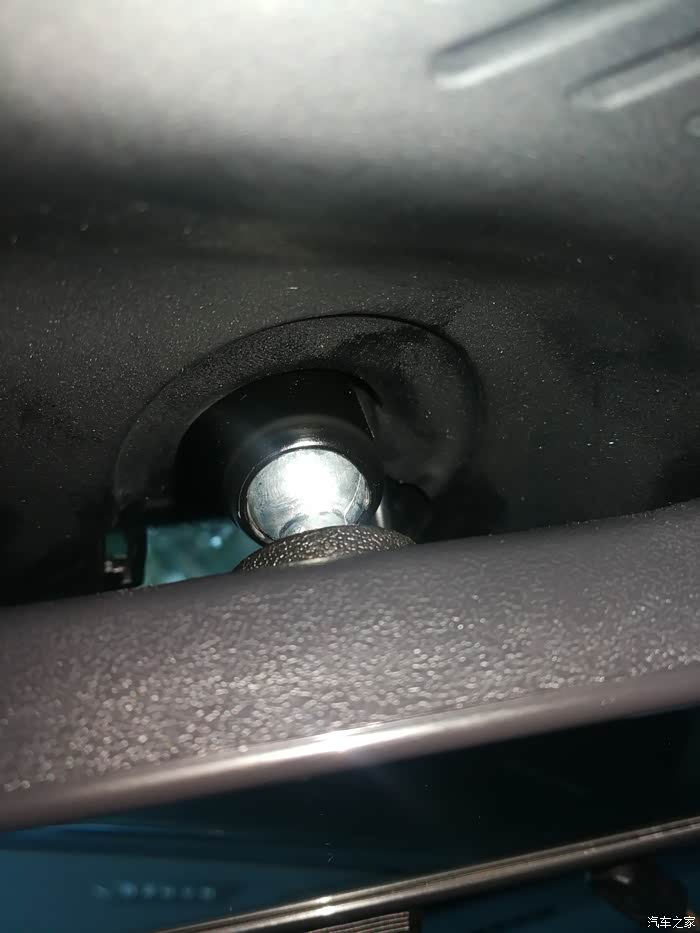

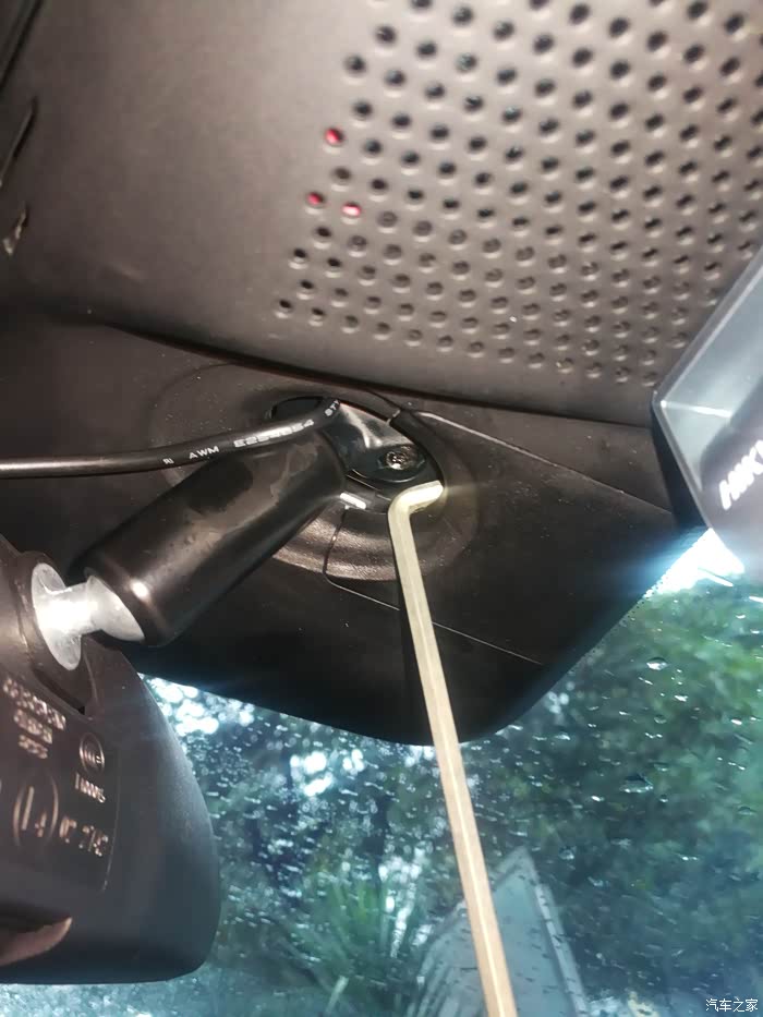

用L型工具 (我用的内六角扳手),钩住向下拉。
拉出1个缝隙,再用手试着继续扩大
小盖子取下
再将手深入,继续向下扳大 塑料盖。

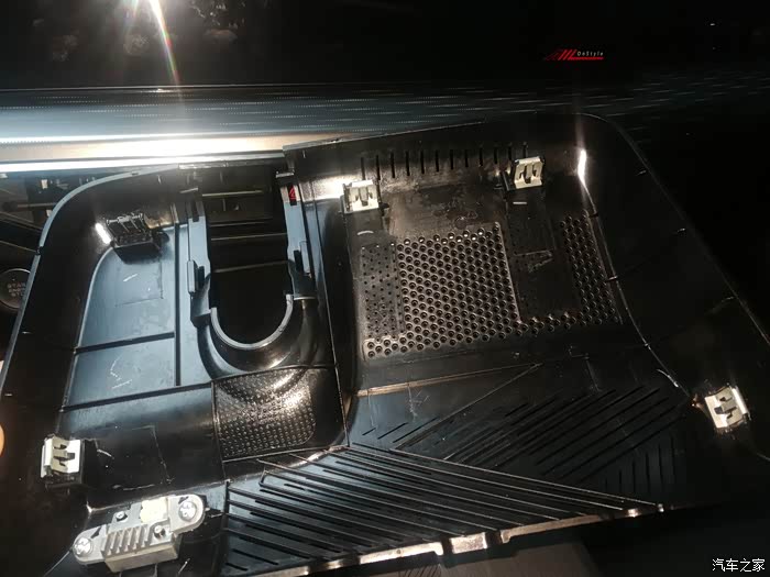

大盖子上面全是卡子固定的,

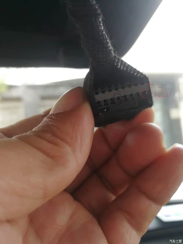

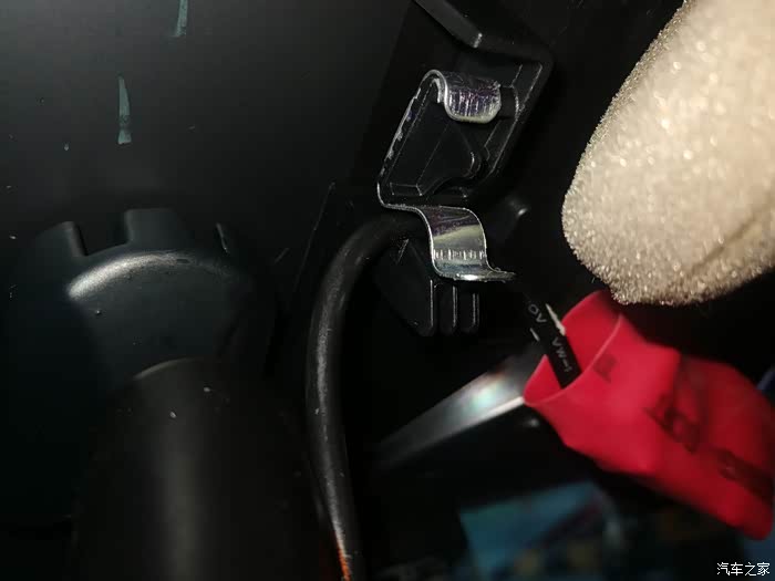

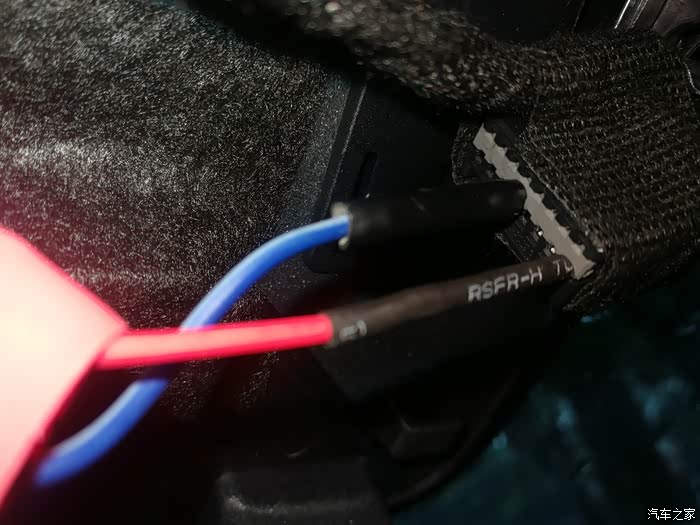

将之前准备的电源模块准备插入,正插1脚 负插5脚(下面 从右往左数)
将线的尾部滑入 固定卡内

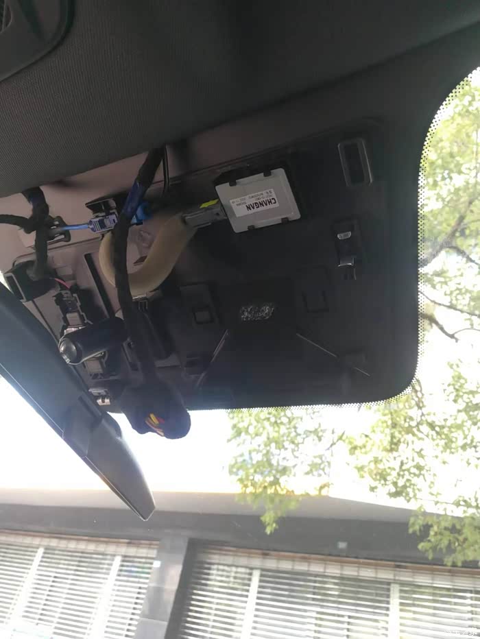

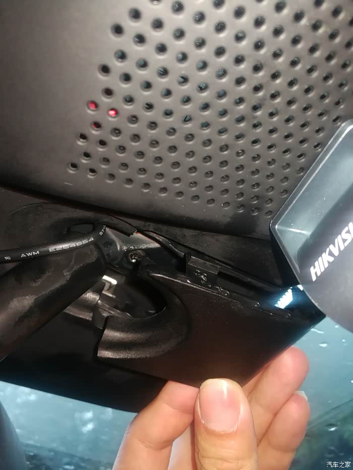

取下盖板,的照片
取大塑料盖板的时候 反光镜的安装杆可以活动,自己调整位置,盖板就能取掉!
我的是次顶,原车的摄像头线束就未使用。  找出正负极,(Z6 IDD 与燃油车上电方式不同,燃油车要发动机点燃火才开始充电,Z6 IDD 在ACC档位时大电池就开始给小电池充电了。 所以上图一上电就14V多。),

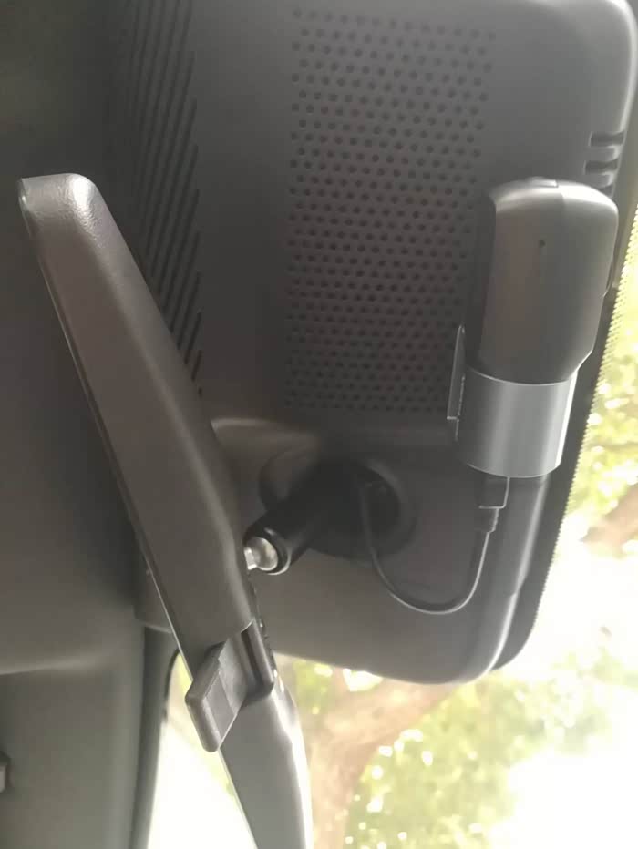

安装好,盖板复位。

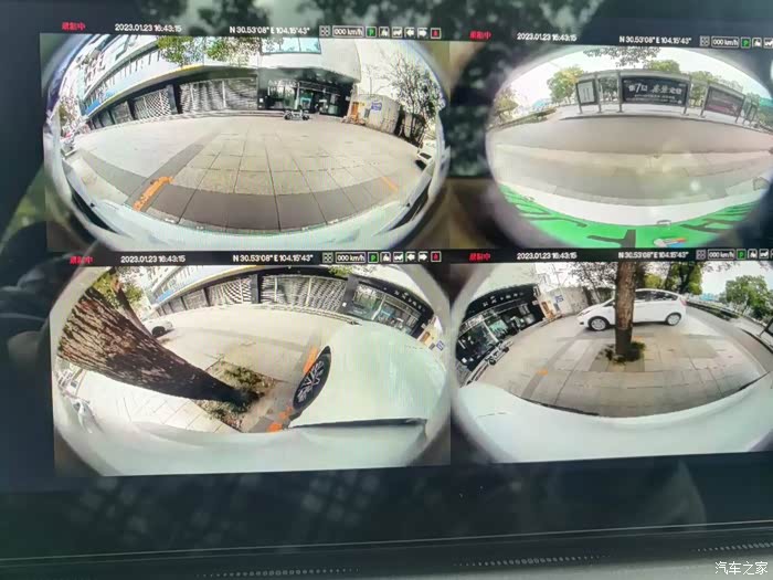

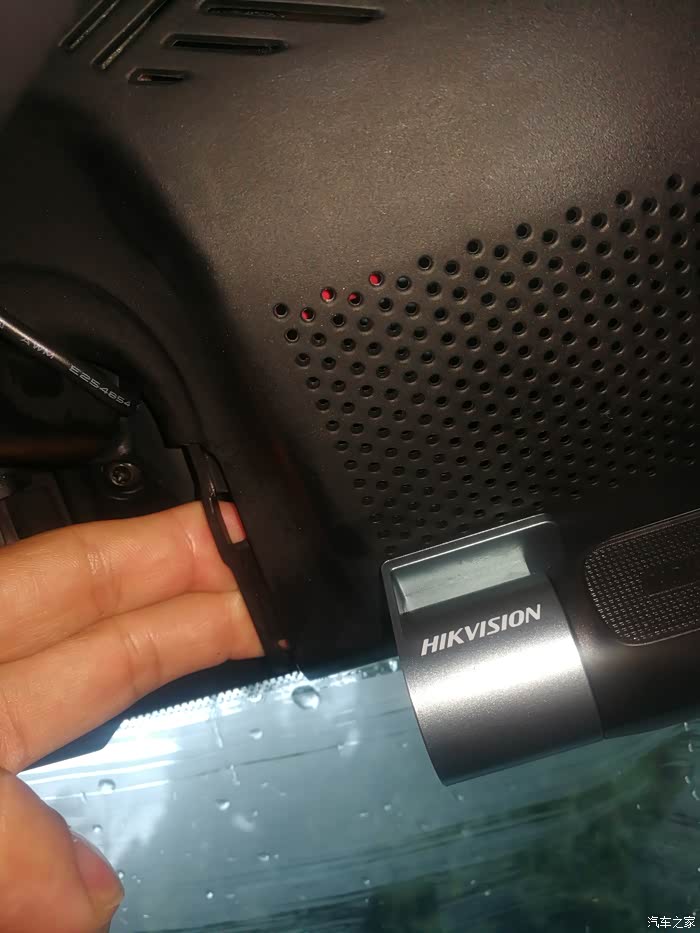

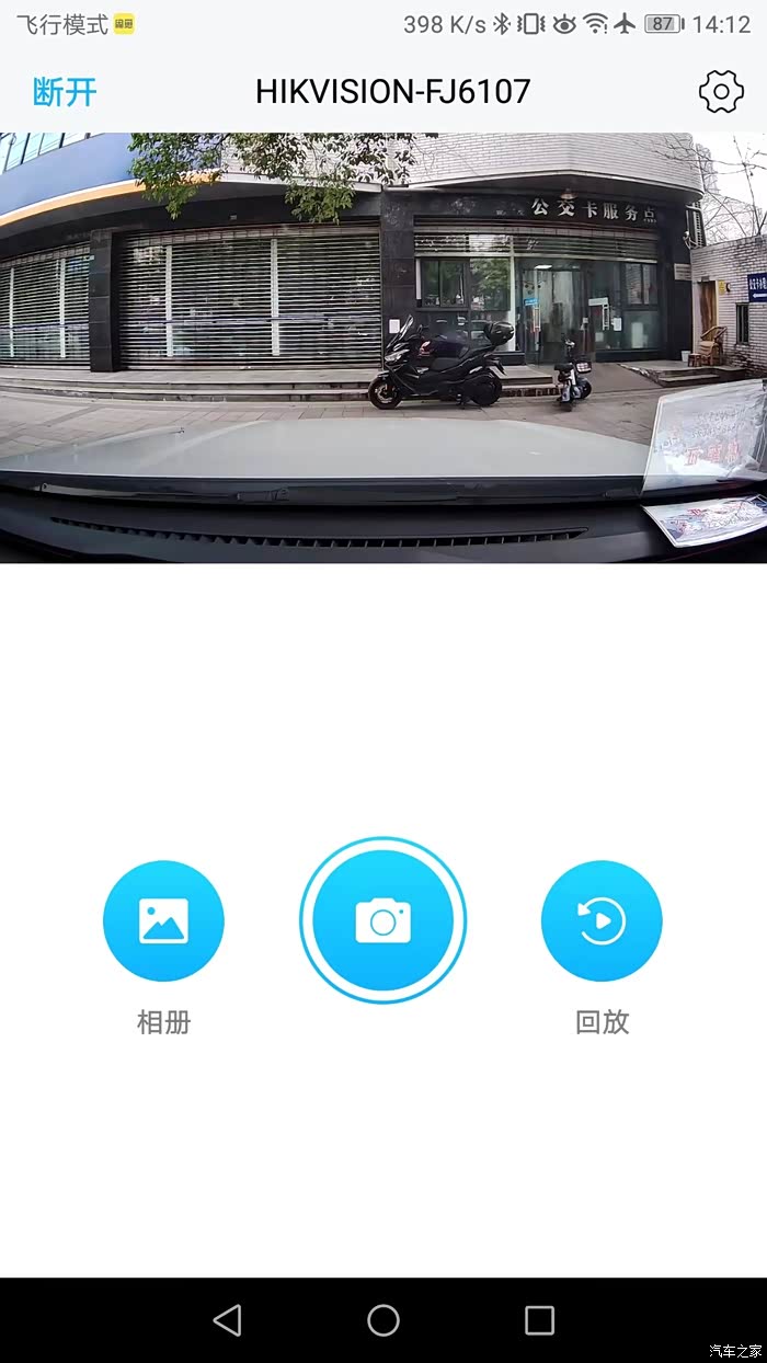

安装好后 手机读取的。 清晰度明显好多了。
