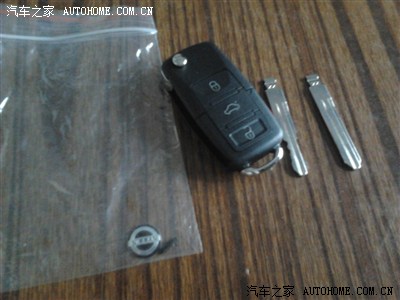

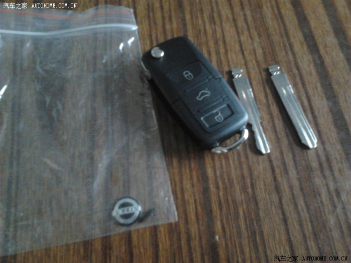

      就近取材都是用渣手机拍照的,其次当时光线也不好,大家见谅,先上在淘宝商城买到的关于钥匙的材料,其中一个钥匙已经让我开齿了,

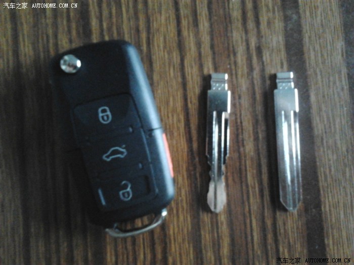

2个钥匙坯。两个卡钥匙的小铁圈,在袋子中,然后是钥匙主题,和一个商标,
再放一张图

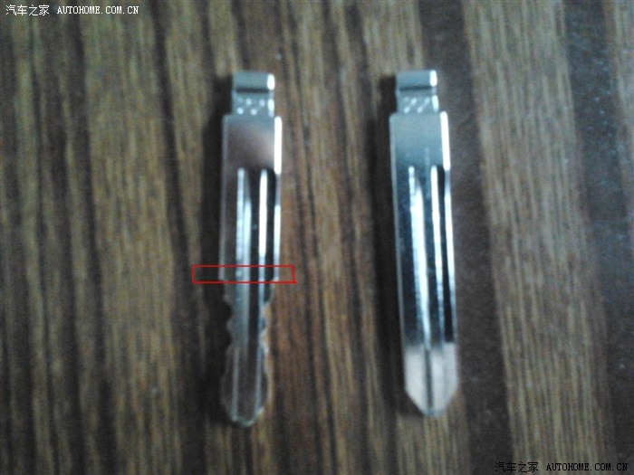

不知道别人是不是这样,当时去开钥匙没有开车去,回来才发现在钥匙的最上端有一个小小的坡度没有开好,导致第一把钥匙不能插到底,也无法拧动了,不过用锉子可以自己解决掉。问题在下图:

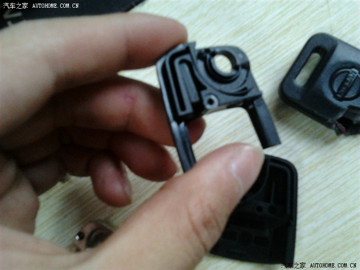

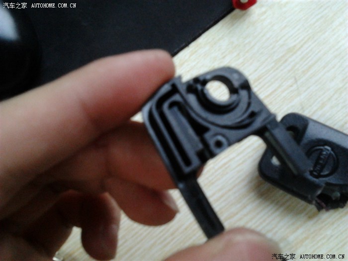

钥匙坯配好后 就可以安装到钥匙主体上进行钥匙和车配对的过程了,拧开遥控主体后面的螺丝,然后从中间可以扣开遥控器
扣开后遥控就变成了上图的四个部分,

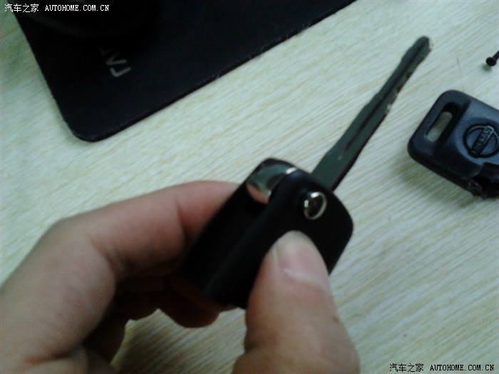

然后就可以把打好的钥匙插进遥控器里面,这张是我配对之后的图,先拿来一用,

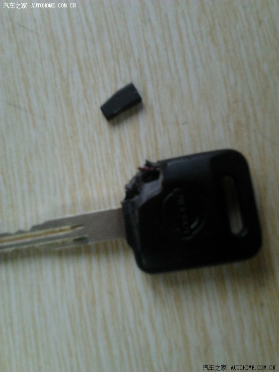

下一步就是需要拆开备用钥匙的防盗芯片放到遥控主体的过程了。
在钥匙上面有个深红色的位置,那里面放置的就是防盗芯片,用菜刀拆开,可以取出芯片,
把芯片放到遥控的这个位置,
位置有点小,可以塞上一个小的橡胶进行固定住,

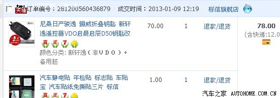

.更新下淘宝地址:不上链接啦,发下我买的记录吧。搜索标信应该就可以了
