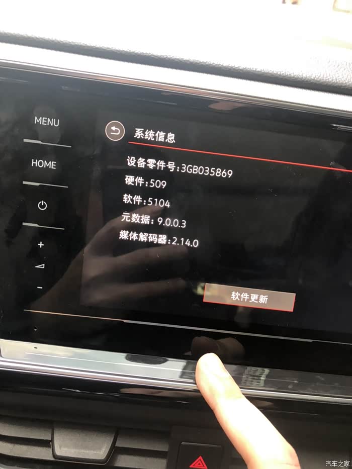

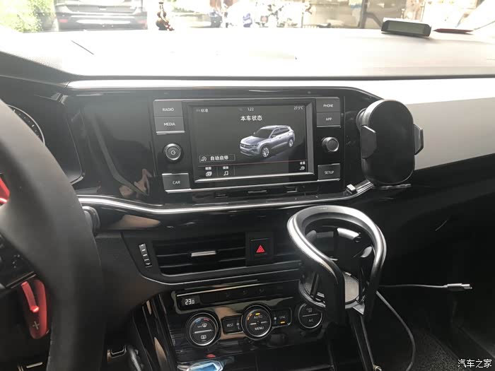

19探岳330两豪配的是6.5寸型号280的主机,280主机用了一段时间没什么问题,就是屏幕小了看着小气 有线carplay用着也可以,就是链接carplay 的时候这个机器在想充电速度就比较慢。
很多人说一步到位换275c 但要3000+
275 2000元左右,颜值不高。
后来了解到869,天宝的带无线carplay 德赛的是有线carplay ~也有不少人说869就是慢,但颜值高啊!1000+的价钱弄一套玩玩试试!

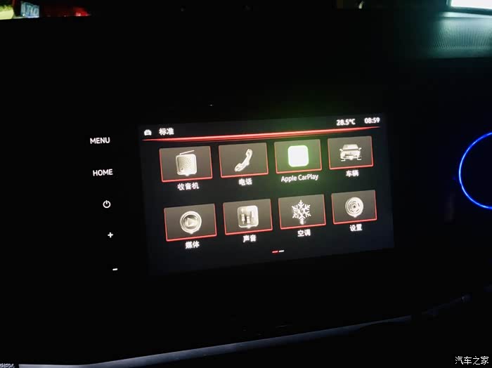

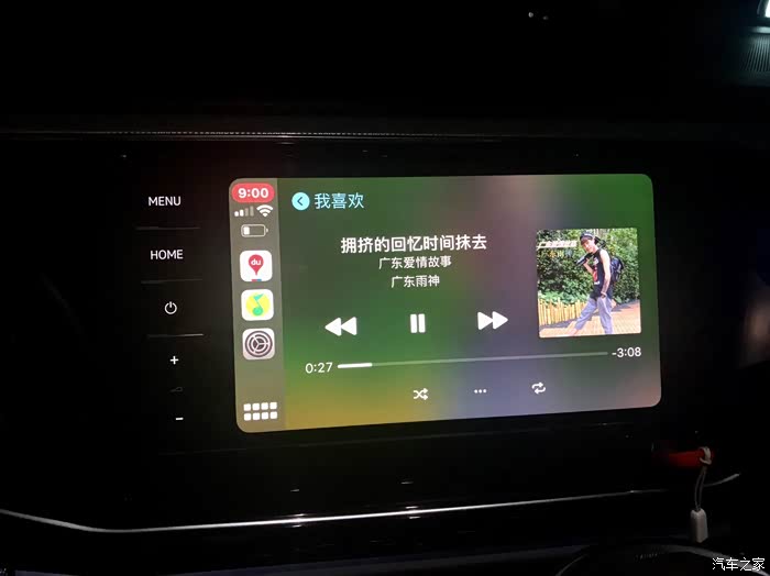

装好后颜值有质的提升!机器速度确实不快,但正常用是没问题,毕竟不会想手机一样天天去按他!
开机速度 到车影像反应时间 音乐播放 等常用的反应都没问题 不会想别人说的开个机要等1分钟 实际就几秒钟!

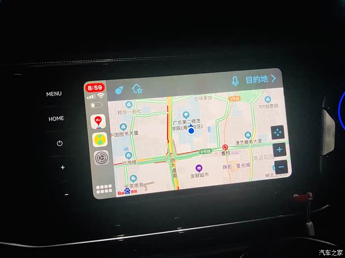

无线carplay是个大亮点 反应和有线的基本一样 终于不用在主机挂一条数据线。
原车280车机 没什么问题 就是小气

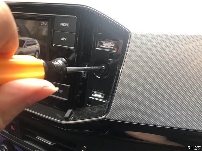

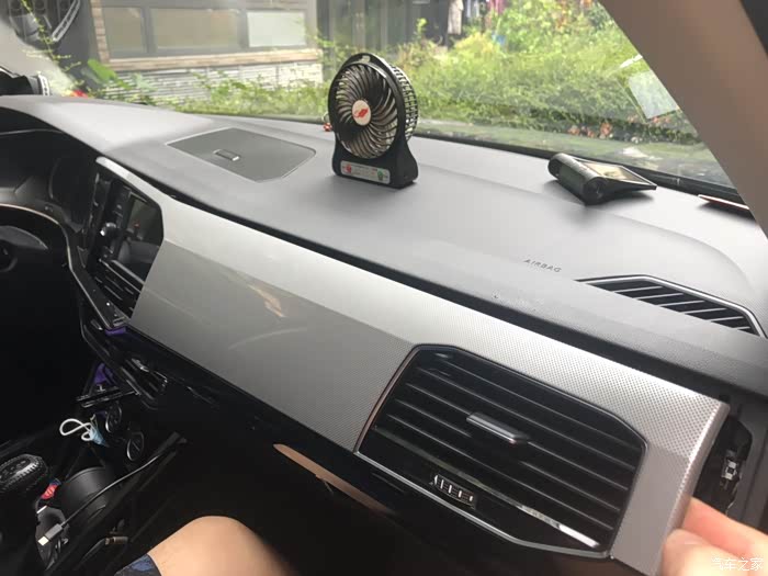

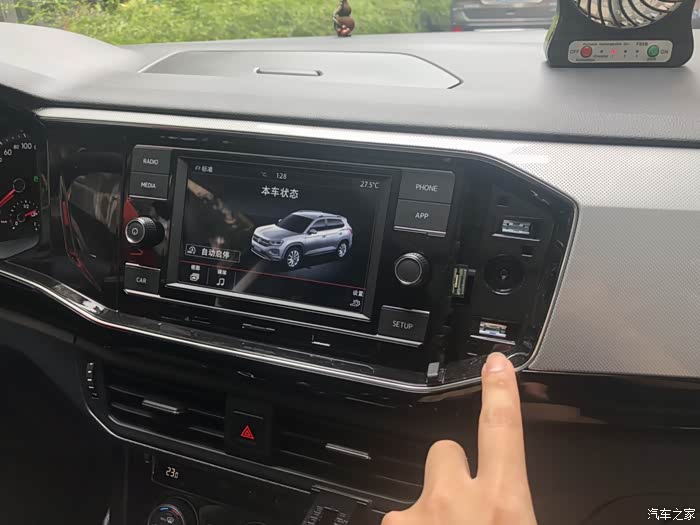

撬开这和盖板
T20螺丝松开

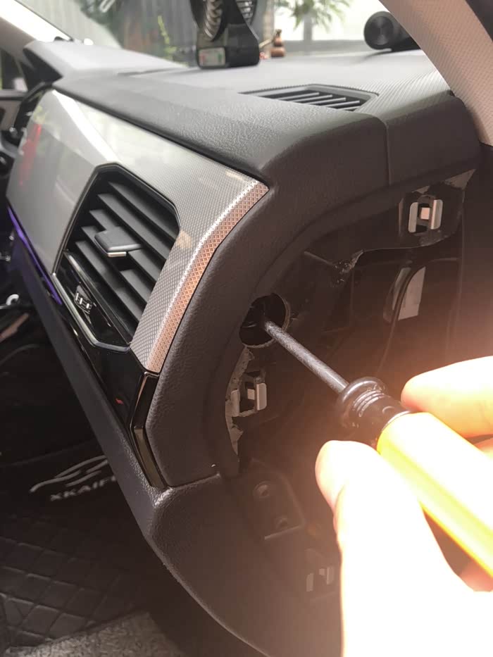

右侧盖板打开还有一个T20螺丝
翘起装饰板 很紧,需要用力拔!

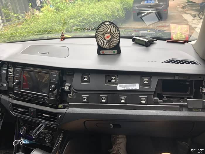

里面非常多卡扣 到这个卡扣不容易坏 放心拆!

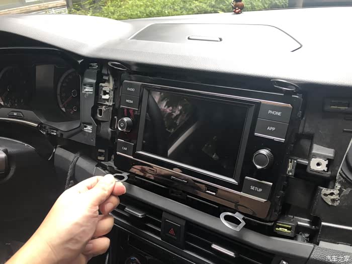

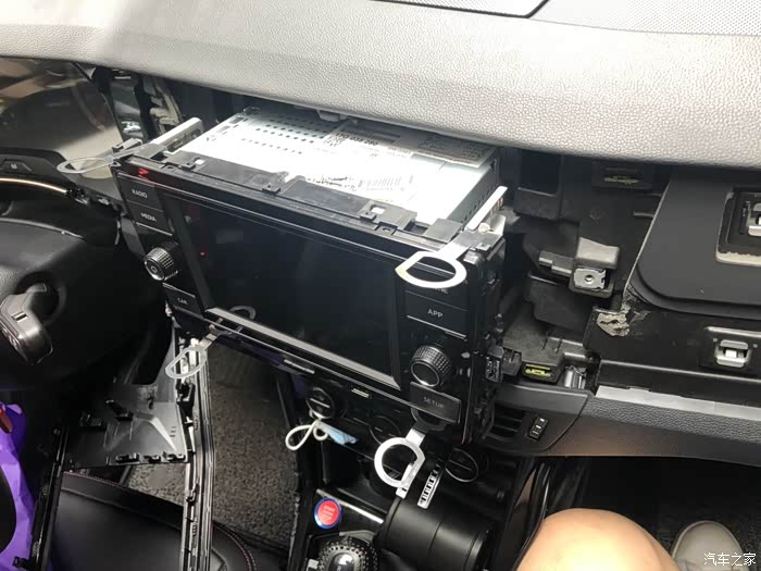

拆主机需要4个插销工具
插入后直接可以拖出来

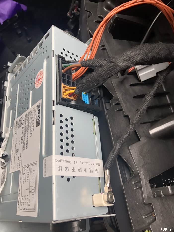

拔出车机插头

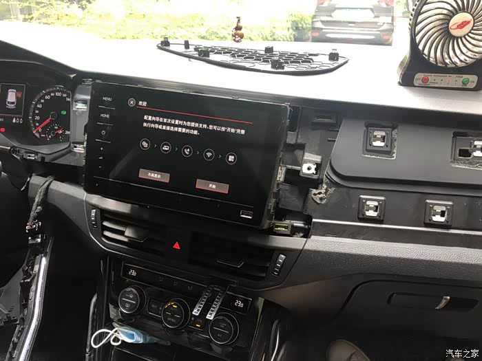

插上准备好的869 直接对插 无损安装
怎么拆就怎么装 完成 试机!
