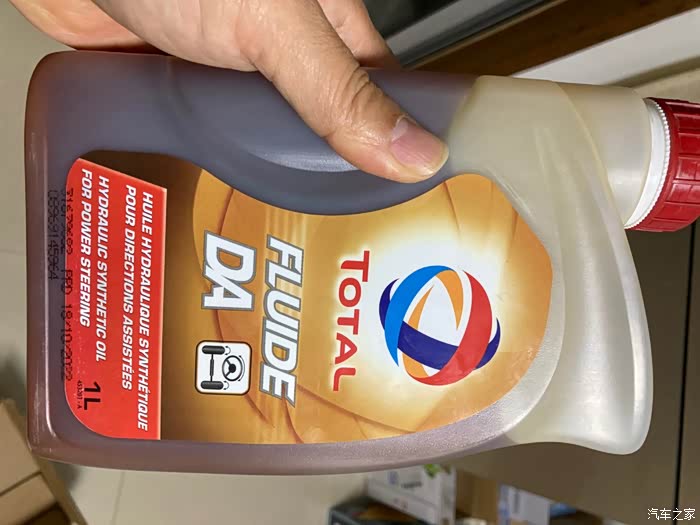

上次保养发现底盘助力泵油封有点渗油,突然想起来这车不是电子助力的,助力油许久没有更换了,难怪方向盘也重了不少。去了某虎问了130包更换,结果发现助力油不是普通的机械用的,需要专用的。
立刻上网购买,法系就是道达尔就对了。这个日期是2022年的,库存一年多了,不太爽。

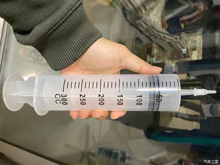

准备抽油工具,大针筒开始以为这么大也太夸张了吧,后来才发现很好用。

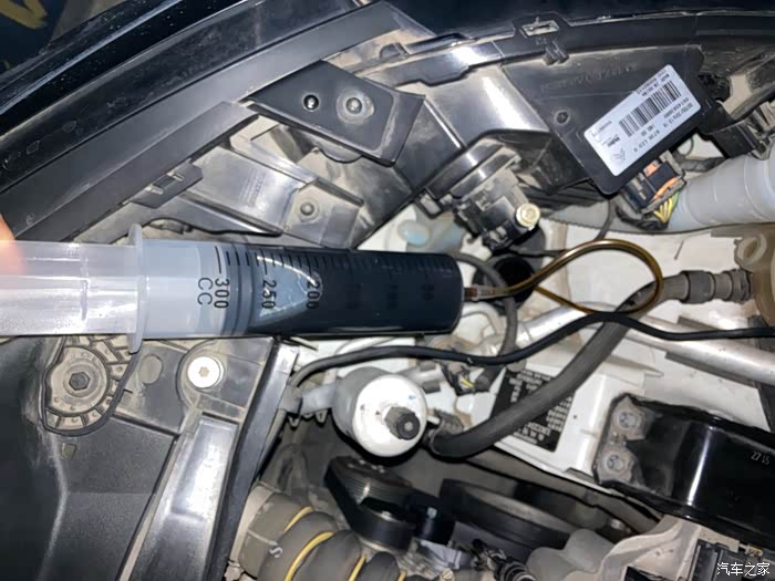

管子要插到底,然后晃动下,抽的更干净。合计抽出来500ml就空了。在加入500ml准备清洗一下,这里常识直接通电转动方向盘,根本重的打不动,建议直接点火转动3个来回。熄火后继续抽出来,等于清洗了一遍,最后加入500ml,会稍微高出上限一点,不要在意,开车溜几圈就会下去了。
注意点,中间清洗加入500ml时不好控制量,少点没关系,太多了,还要抽出来就不划算了,这个时候控制好手法,要么就一点一点加,别一次倒多了。我就差点倒多了。
换好后发现方向盘轻盈灵敏,简直太好了,材料90元不到,加上咱这不值钱的人工。换过的小朋友知道4S店里多少钱一次吗?
大针筒,抽油工具300ml
准备抽油工具,开始以为这么大也太夸张了吧,后来才发现很好用。
