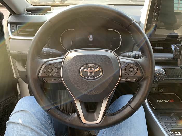

本人去年3月底提的车,原车塑料盘,怎么能忍……由于有原厂交叉缝线情节,于是开始某宝搜索原厂缝线法的方向盘,最后在某宝找到一家不用粘双面胶又能原厂缝线法的真皮方向盘套。到货后当时感觉手感还不错,于是自己花了3个半小时给缝上了。

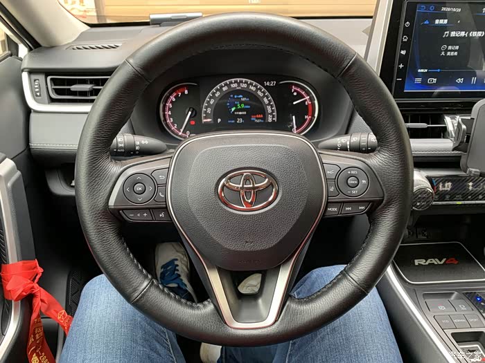

当初缝制的照片我居然还存有
这是使用一段时间后的照片
看着是挺不错,奈何就是粘手(刚缝上就粘手那种),尤其手有汗的时候,很不爽,极度怀疑是荔枝纹的原因,因此也对荔枝纹皮产生了抗拒。

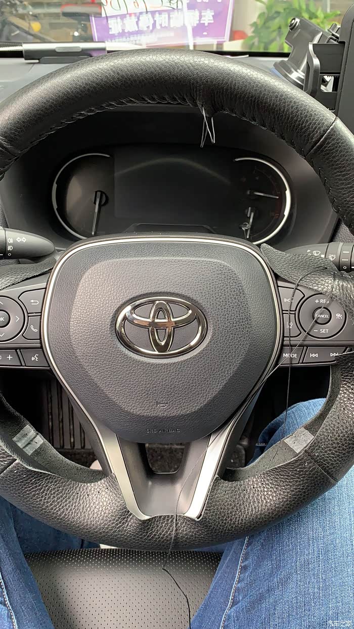

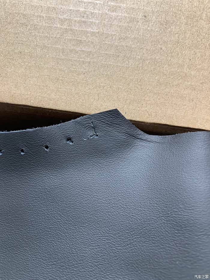

坚持开了半年多,终于忍不住了,于是寻思换总成,这时又搜到一家原厂缝法的方向盘套,非荔枝纹,价格跟之前套子一样,但是要粘双面胶……权衡后,想着能省就省吧,买个自己缝算了。今年1月某宝买回来,抽了时间又自己开干,结果缝的时候把皮拉裂了,只好作罢,也不能退了,先扔一边吧,缝回原来的
缝裂的孔

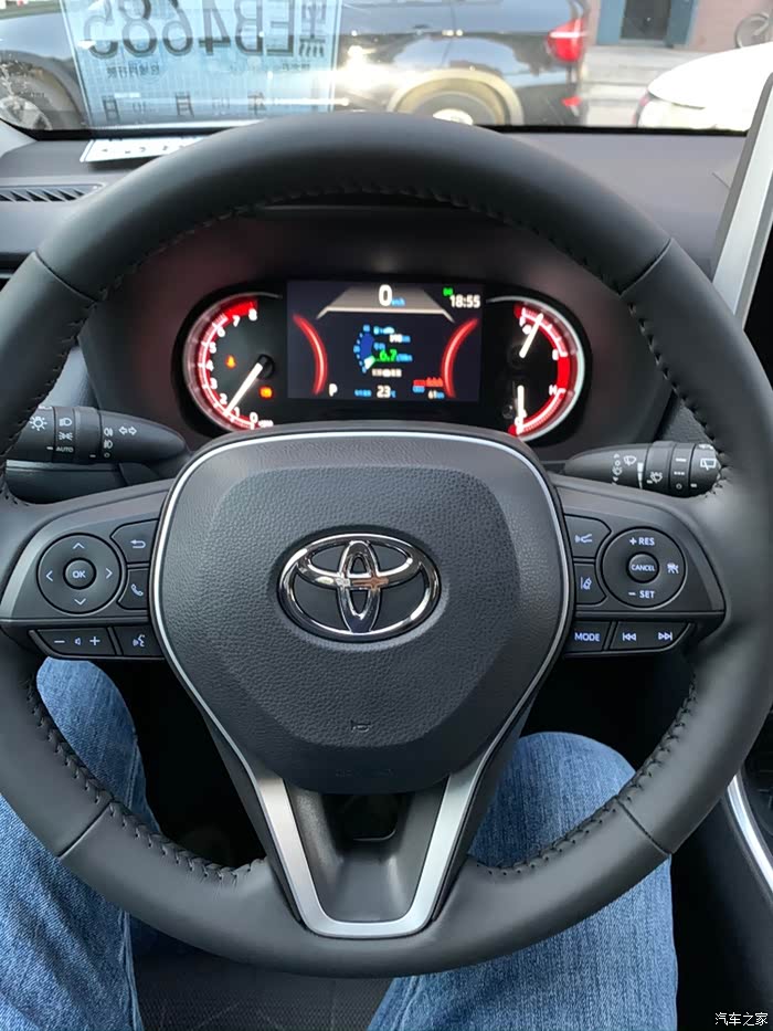

手感真的非常好,这粗细恰到好处,于是满怀欣喜去试车,结果又出岔子了……方向盘不正了……明显偏右,试过将盘子往左边调了一齿,结果方向盘又轻微偏左了……各种不顺手。于是网上和抖音各种搜,得到的答案是:这种情况要做四轮定位,要调前束,拉杆……这时我就想,这是一笔不小的开支,而且感觉如果师傅不专业,操控会越调越差,数据肯定没原厂好,还不如换会原厂方向盘省事……

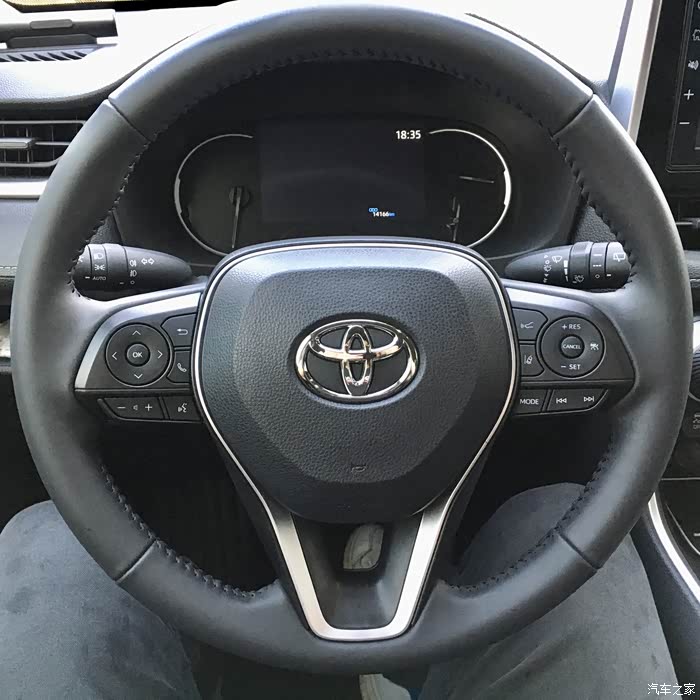

这时我突然想起了之前在某鱼收藏过一家缝方向盘的店,于是联系老板,他店里也有方向盘可以置换,或者买皮回来自己缝,但是因为之前的种种,已经怕了……在经过详谈后我敲定了方案,经过各种确认,选了胎牛皮加原厂缝线法寄盘子过去给店家帮忙制作,寄过去的邮费20,皮子加制作费350,就这样又去了近400大洋
店家帮忙开了槽,拼接处不突兀,要是自己肯定不敢割,也缝不了那么完美
换回后,试车,原厂操控手感回来了,方向盘不偏了。这钱花的值。胎牛皮手感不输原厂方向盘,虽然也有点粘手,但是不是之前那种手感,最大的遗憾是缝线方向反了,成逆时针了,不过不影响使用。
