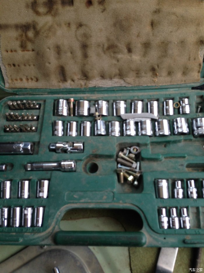

这套工具是我随车必备的很实用

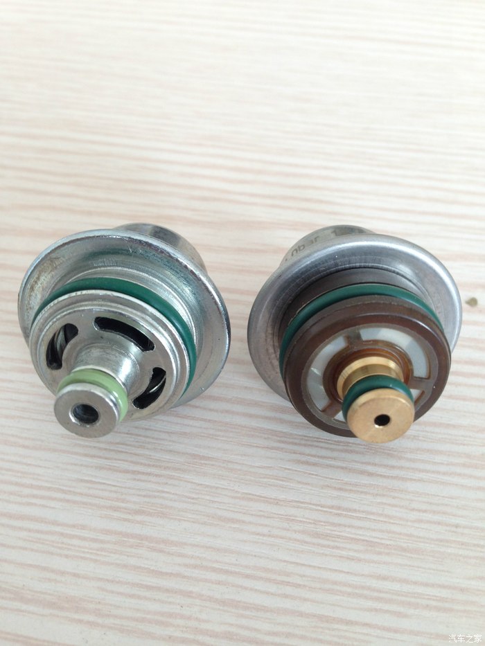

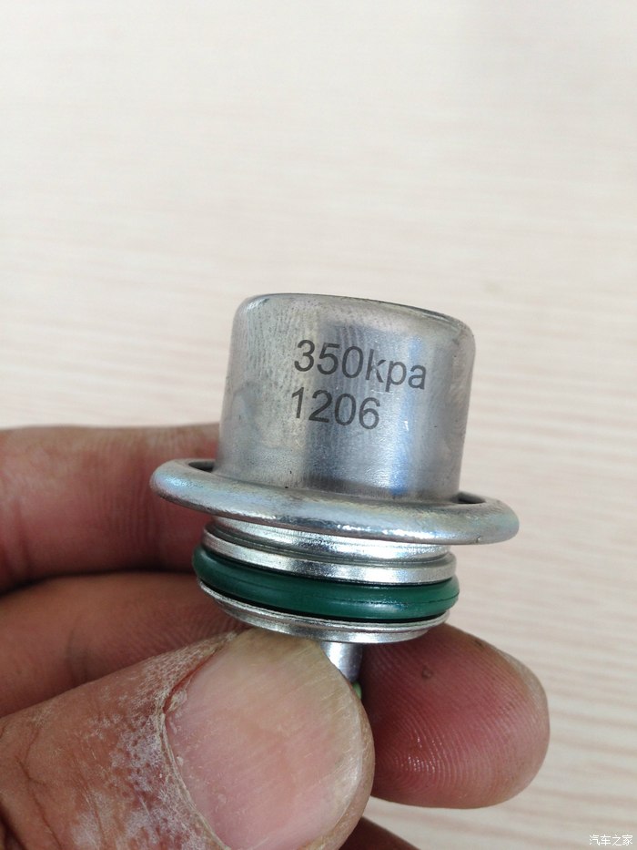

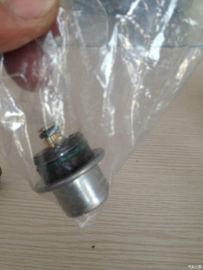

4.0P的泄压阀

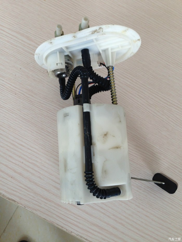

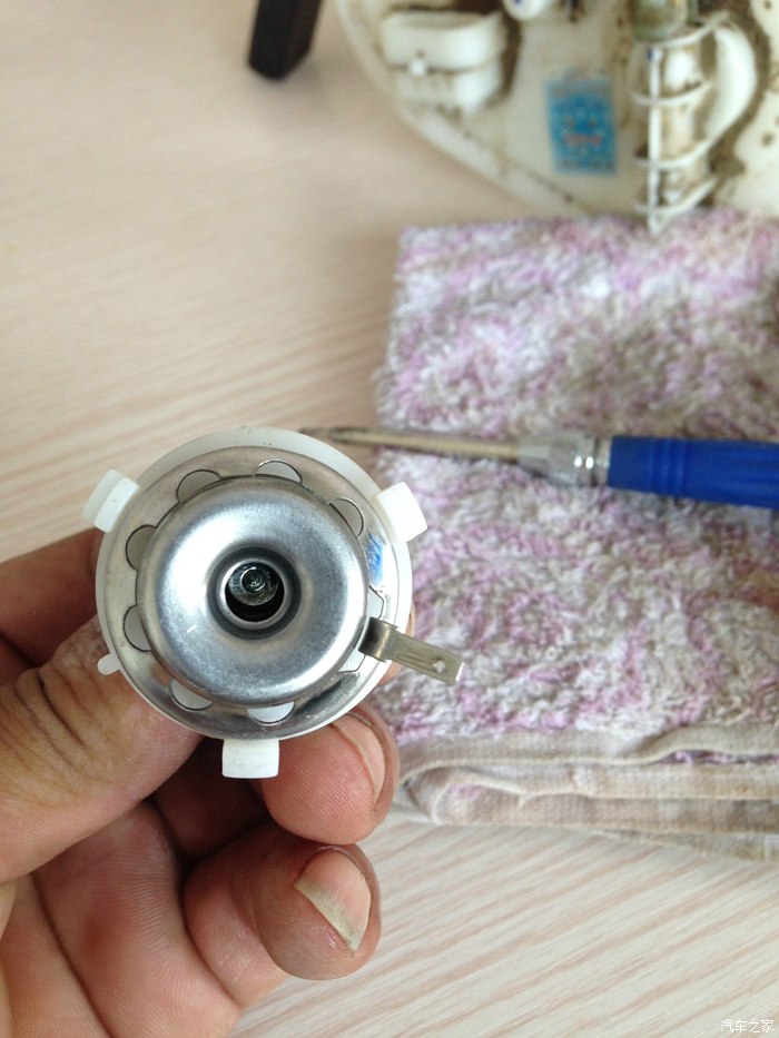

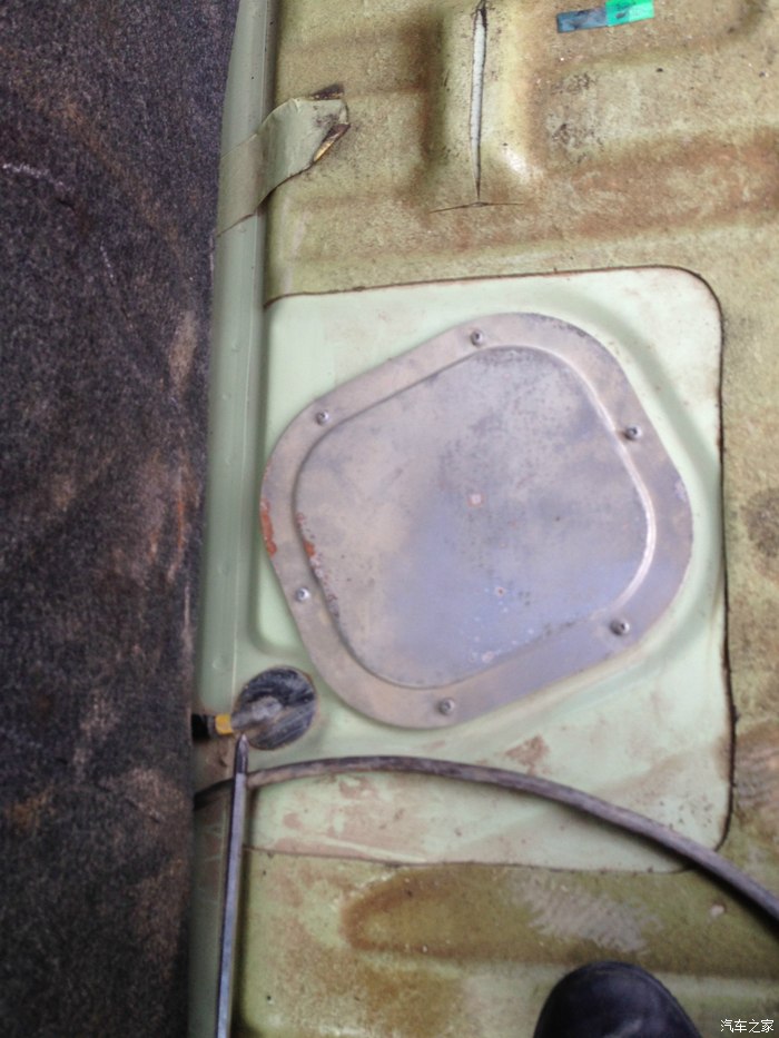

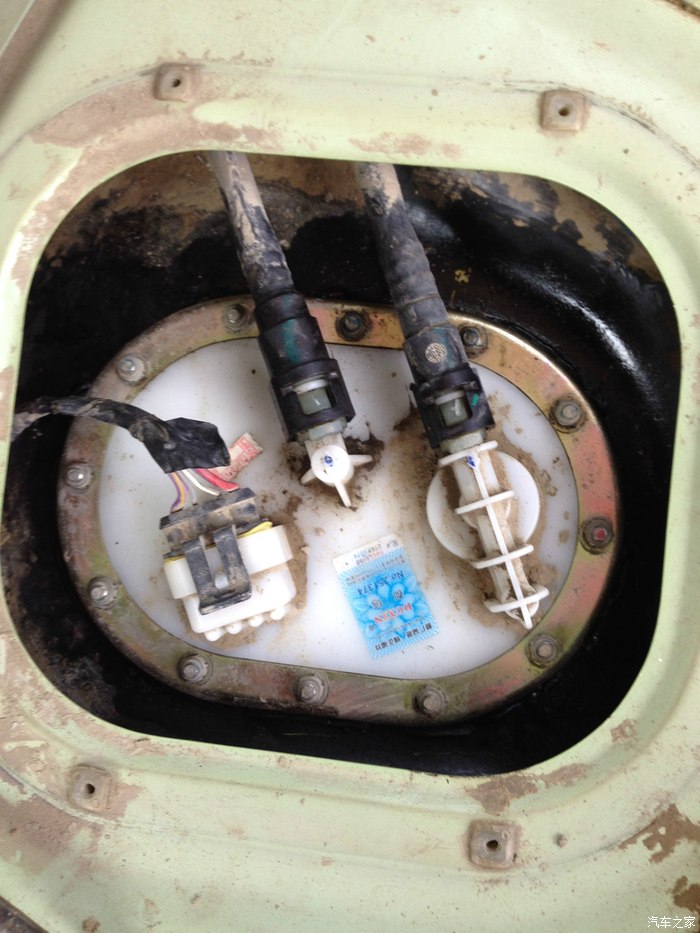

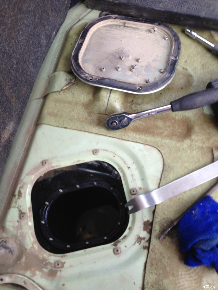

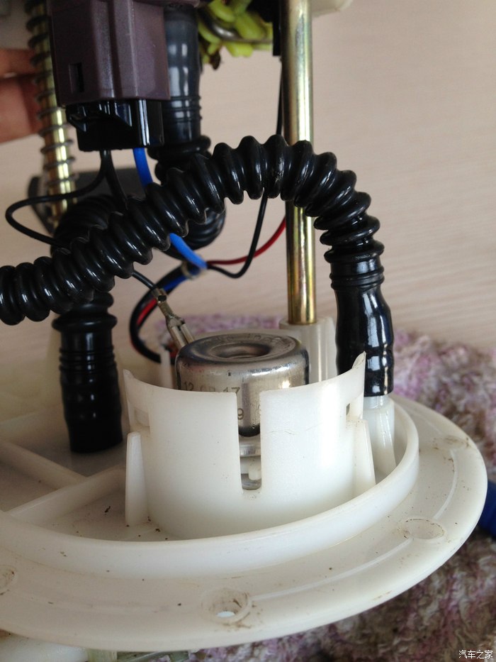

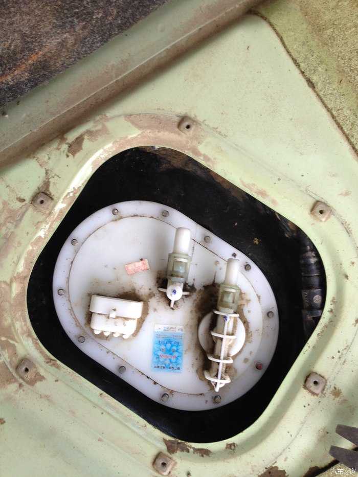

汽油泵,拆装还是挺简单的,但是安装的时候一定要注意,不能有渗漏现象,否则车内回油汽油味

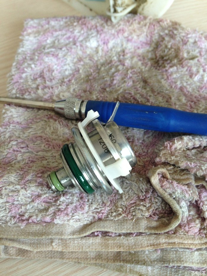

更换泄压阀

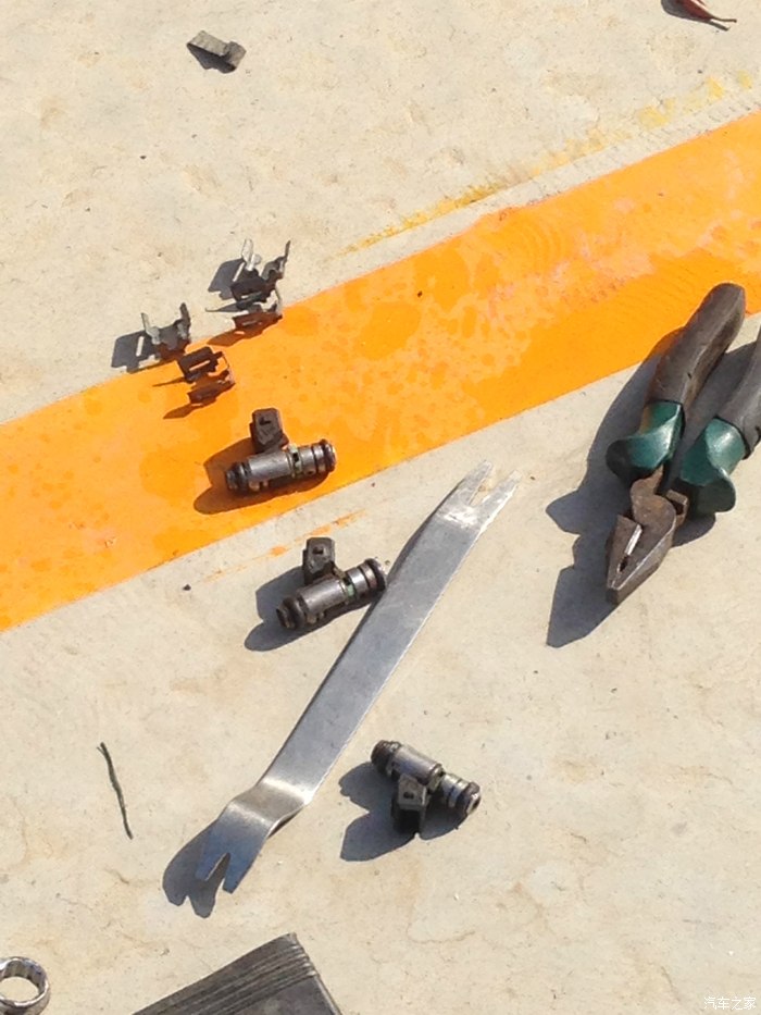

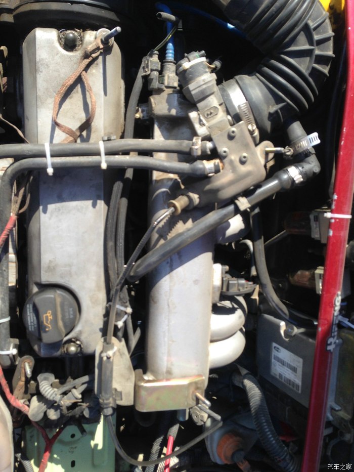

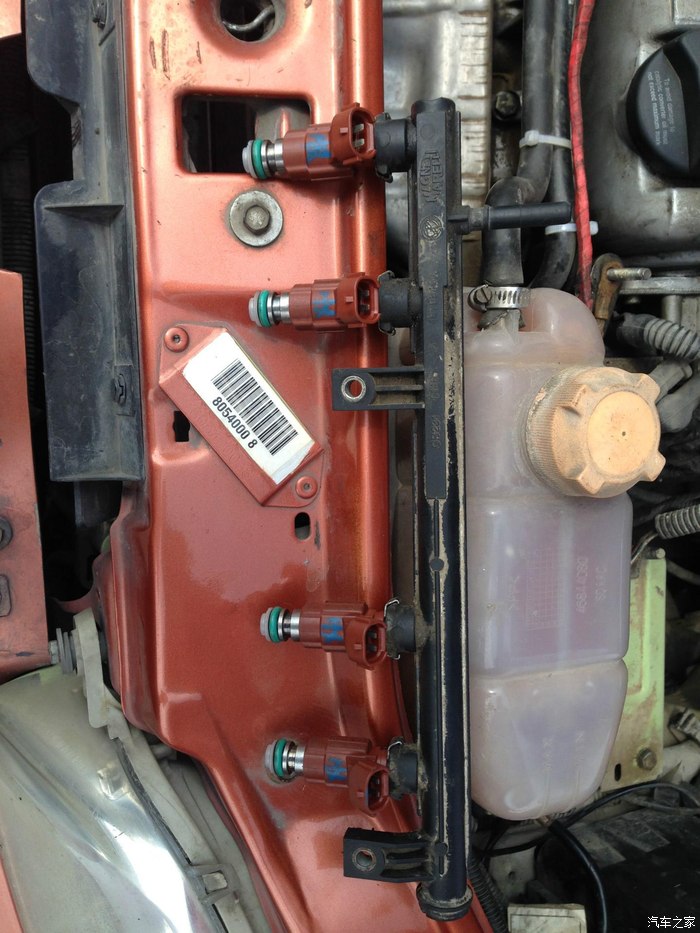

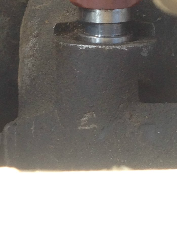

接下来就是更换喷油嘴作业了因为手上都是油泥不方便拍照,文字水平有限凑合这看吧(大虾勿喷哦),根据坛友的经验,加铁片桥接是必须的,不过我没有将近期歧管拆下来,施工时稍微有点难度,不过感觉比拆歧管要省事,特别提醒,油轨的原装固定支座要稍微磨掉一点,否则安装不能到位。
磨掉一点便于安装
安装后的油嘴图
原厂的单孔喷油嘴光荣退休了

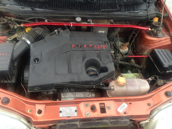

外面什么都看不出来
施工结束是不是少了点啥?对,我把电瓶后置了

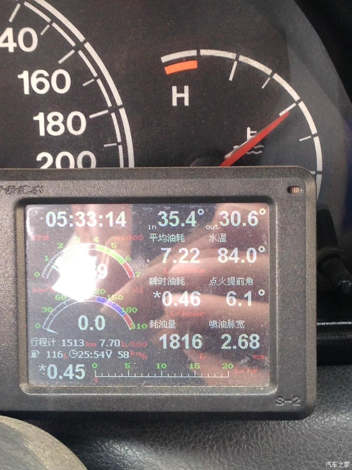

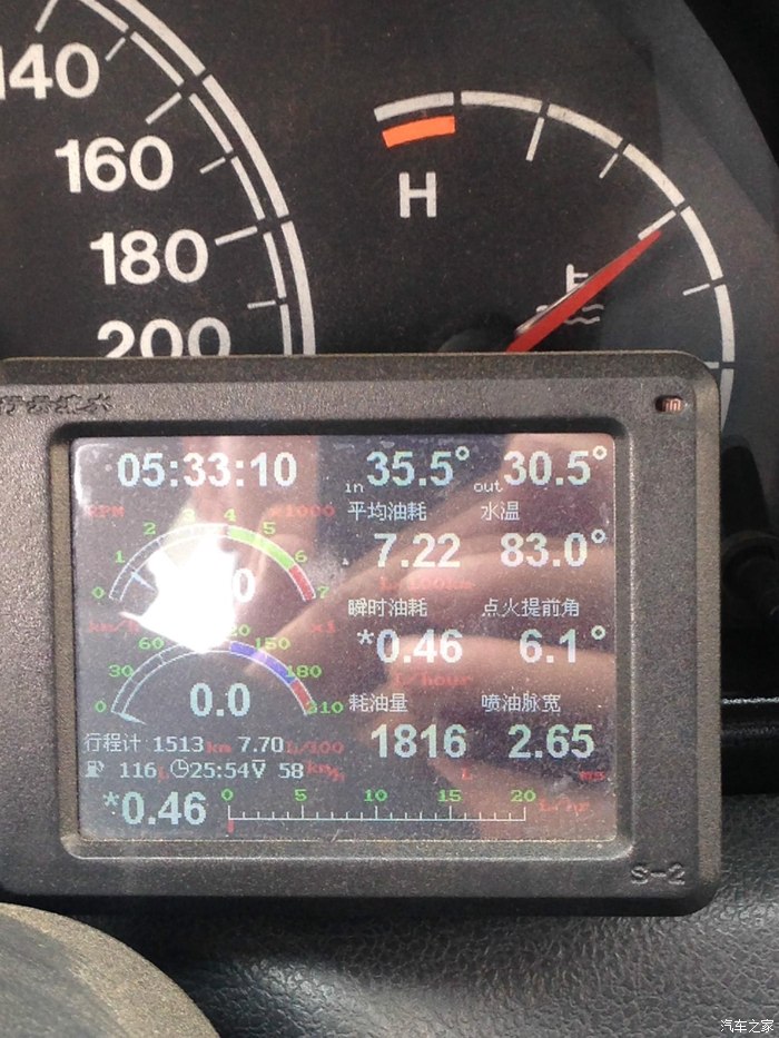

一次性着火,怠速以前一直很稳定所有没有感觉有太大的改变,上路试车一切在我的期望之中,给我的惊喜是怠速油耗降0.3升每小时
热车怠速由原来的0.7+降到0.4+高速120码百公里油耗5.6
真的很神奇
