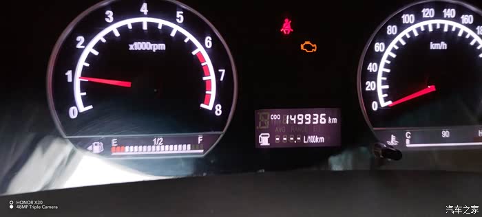

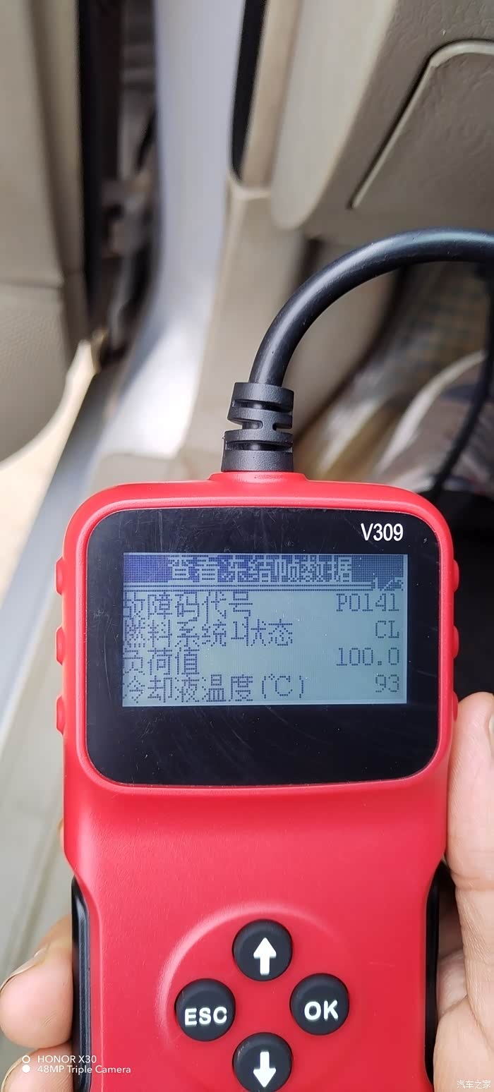

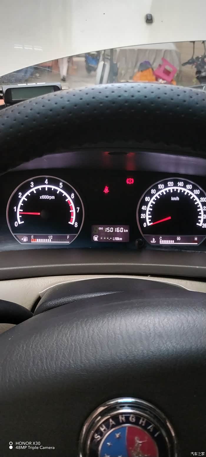

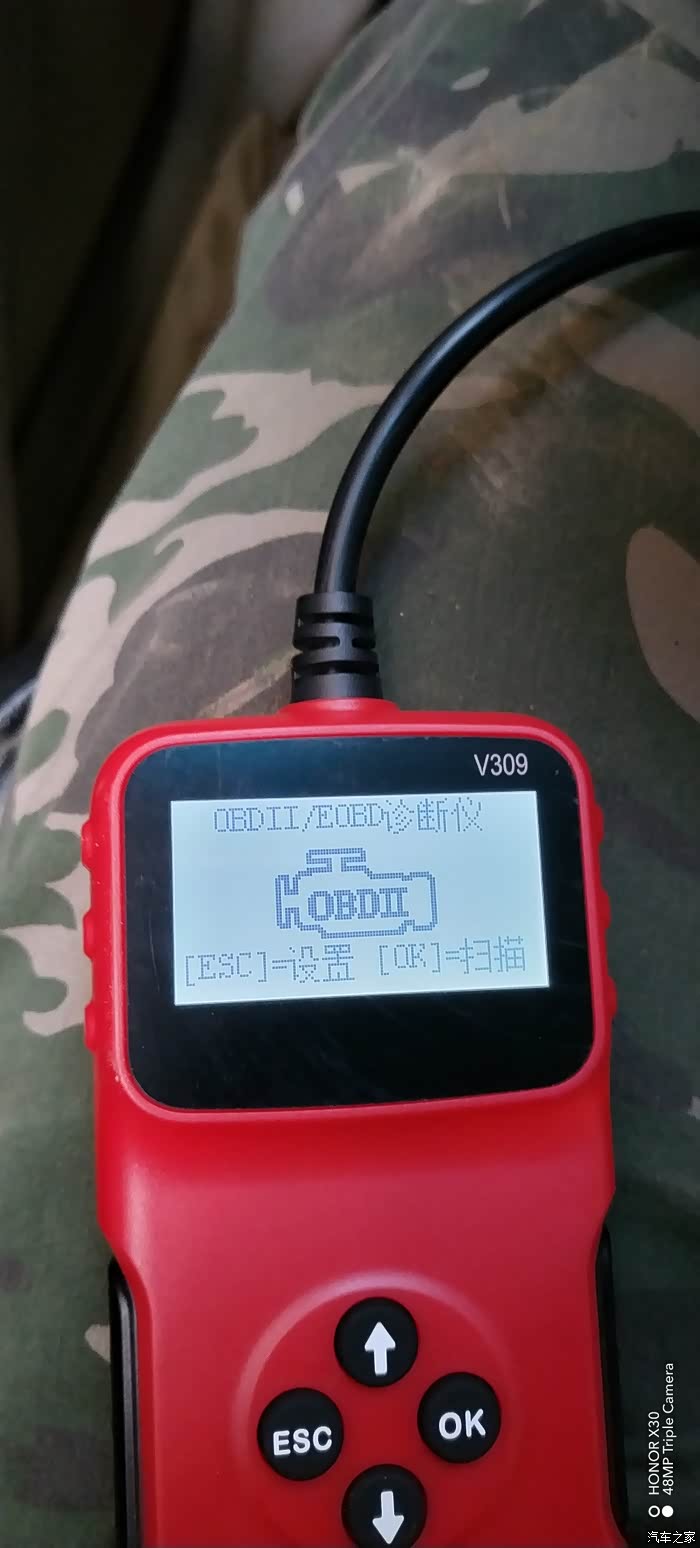

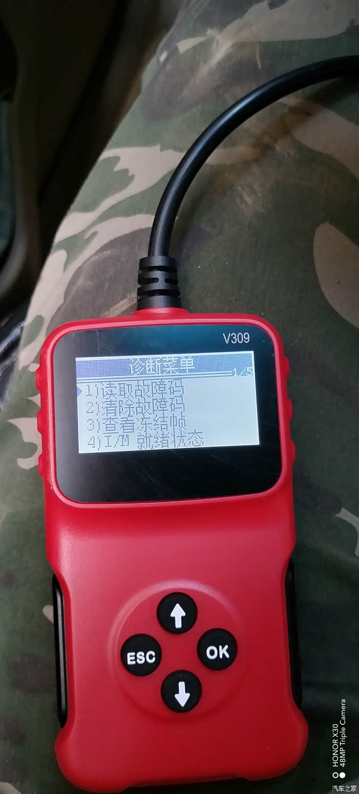

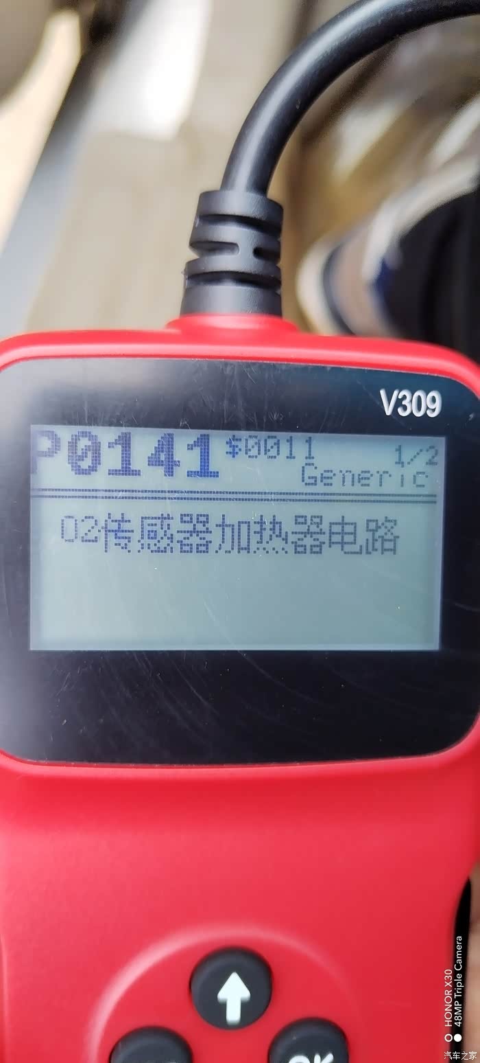

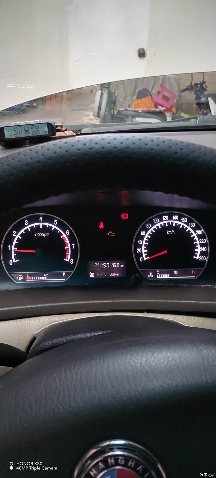

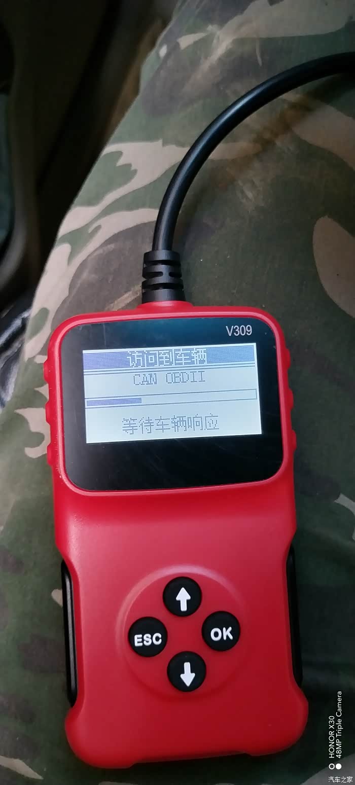

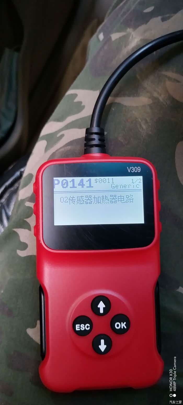

近段时间排放故障灯亮,清除掉又亮调故障码P0141显示02传感器加热器故障,随后把后氧传感器拆下来检查
排放故障灯消除以后又亮
故障码P0141显示传感器加热器电路故障

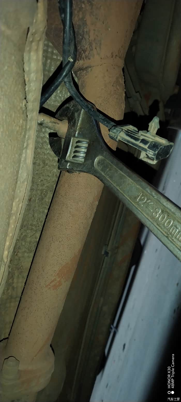

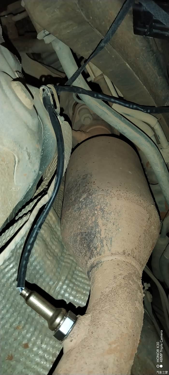

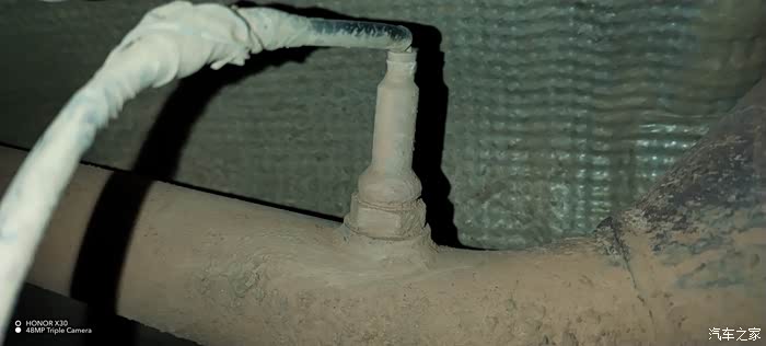

后传感器不需要专用套筒用活动扳手就可以拆下来了

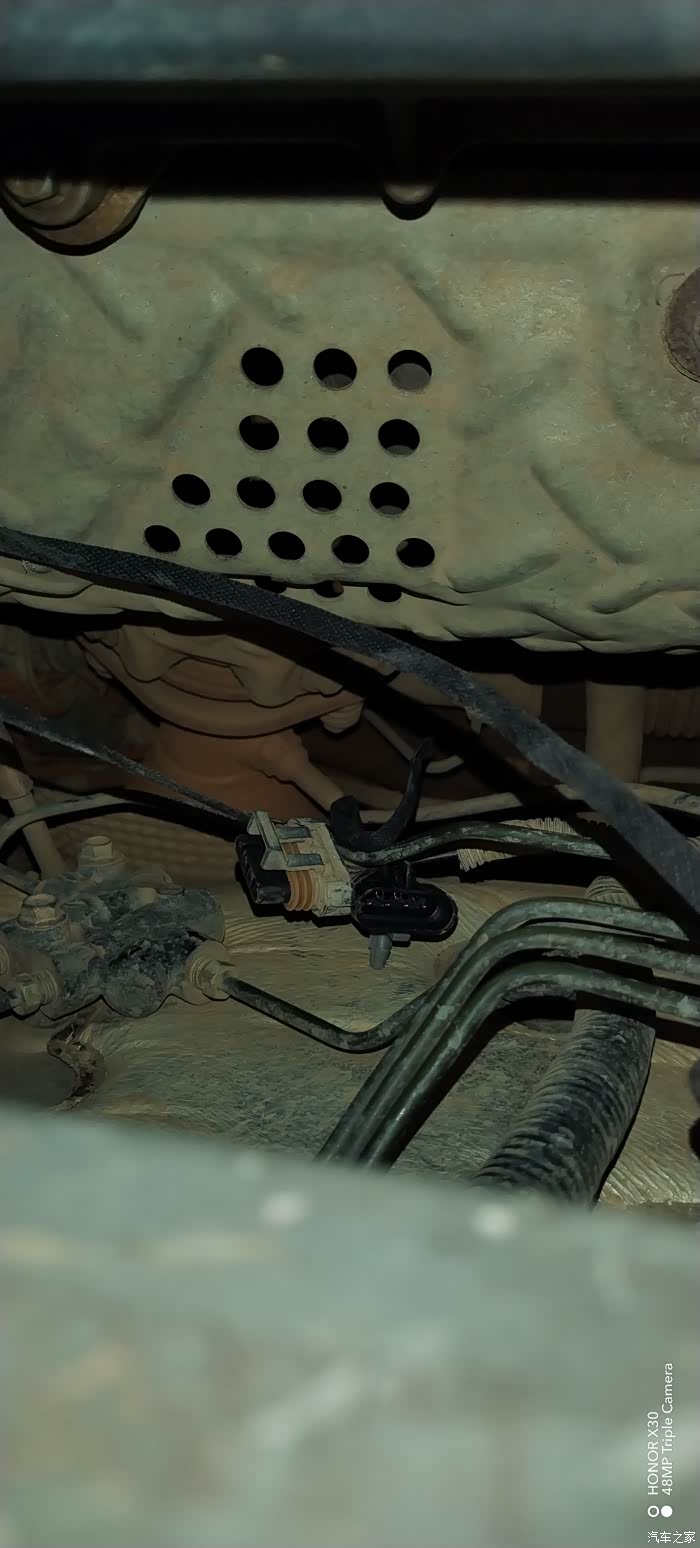

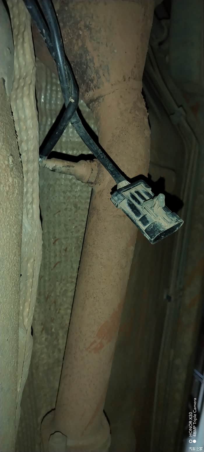

传感器插头在机舱防火墙上拔下来,用活动扳手把排气管上传感器螺丝拆松慢慢就拧下来了

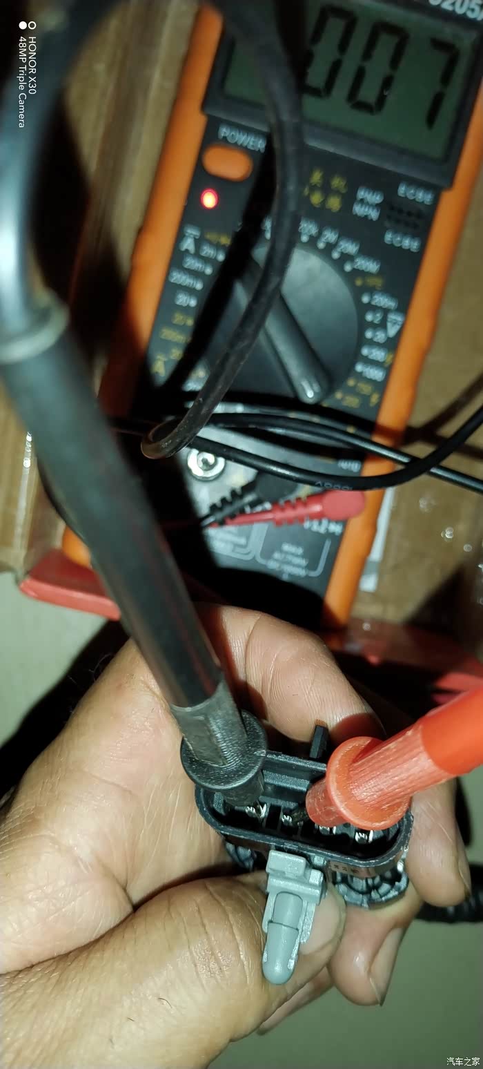

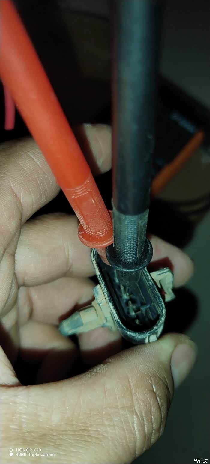

海景传感器插头卡扣向外从左到右1-2针脚就是加热线,用万用表二极管档量通断显示断路,再打到电阻档量没反应,判断应该传感器挂了

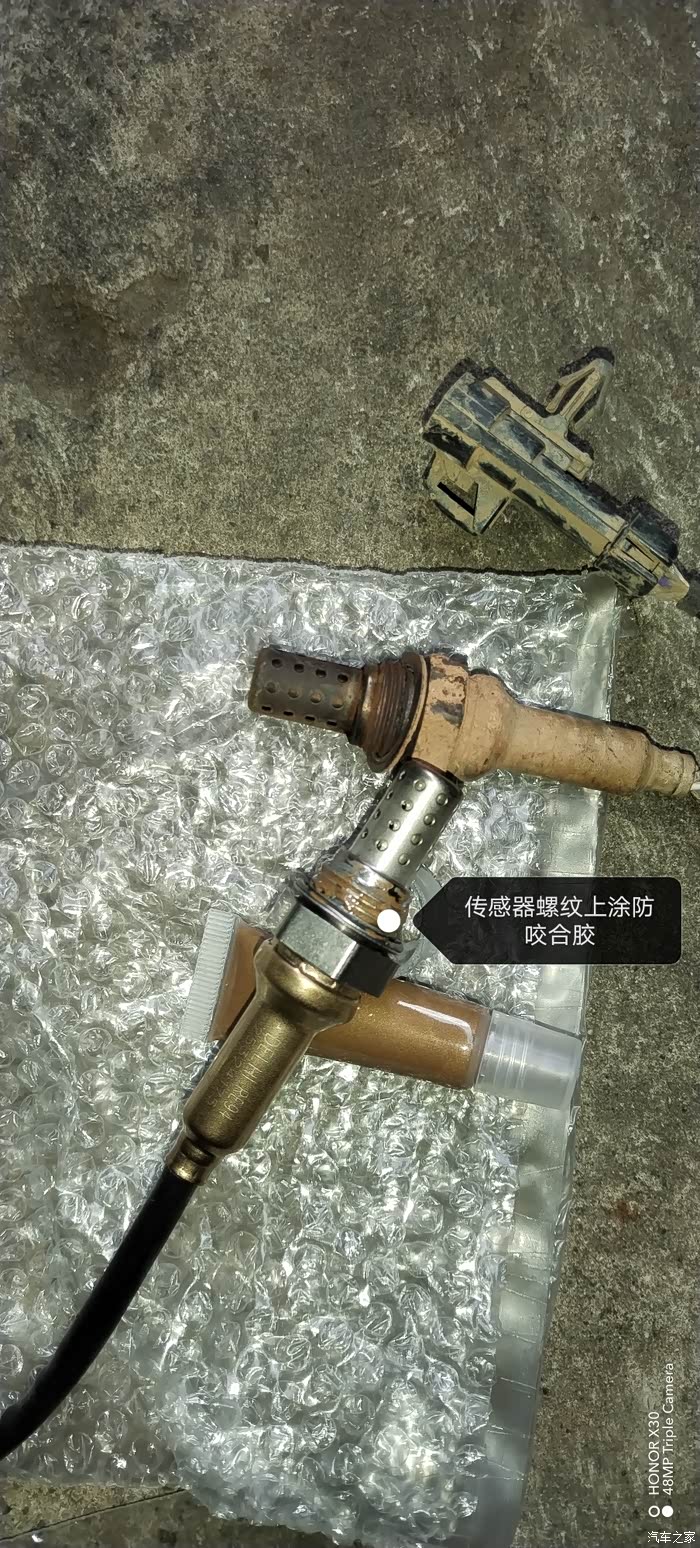

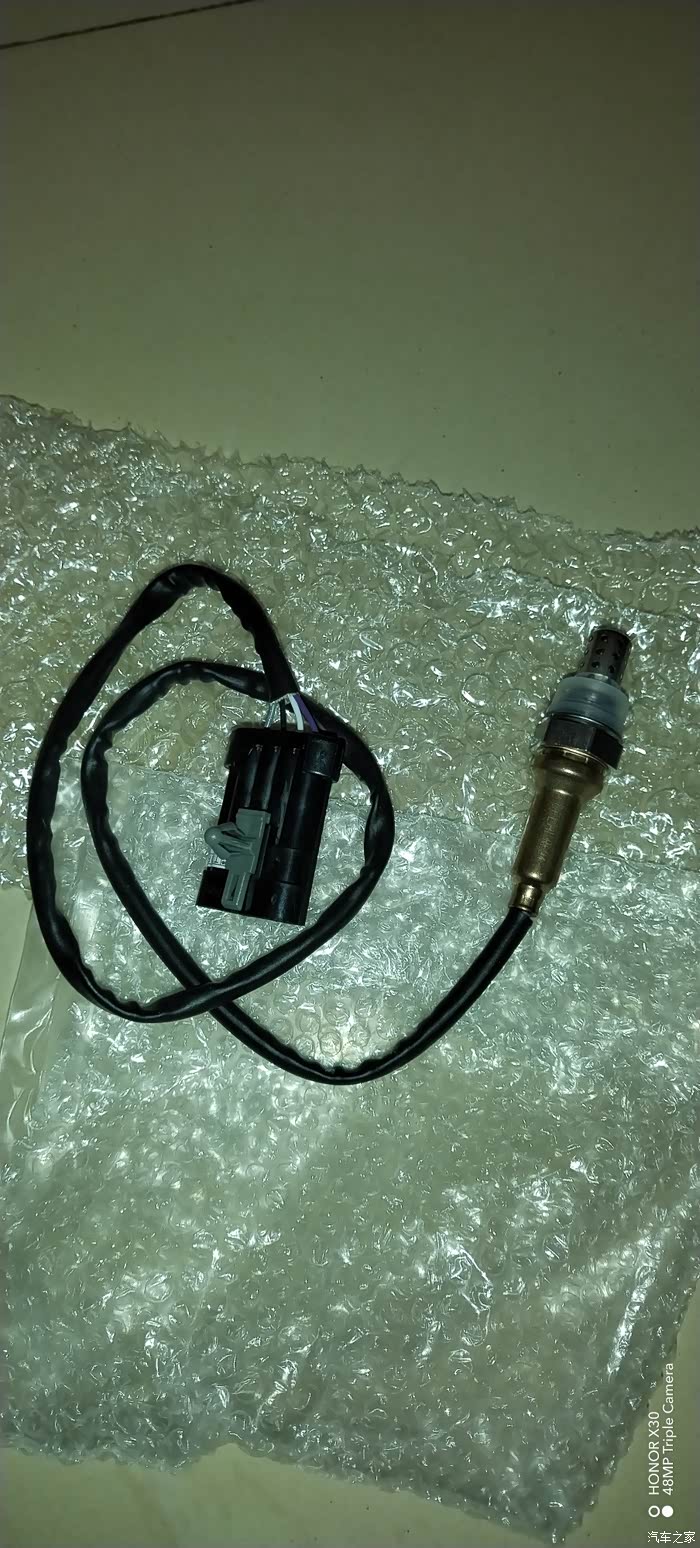

于是万能的网上下单买传感器的同时在买点防咬合的螺纹胶
到货

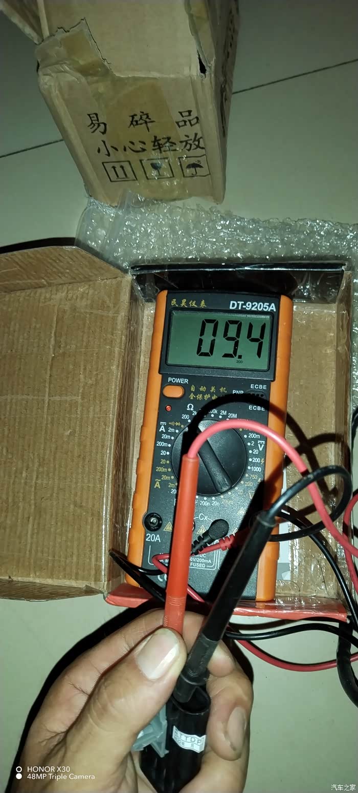

先用万用表二极管档量通断显示通路
电阻档量加热线路阻值在10欧姆左右属正常

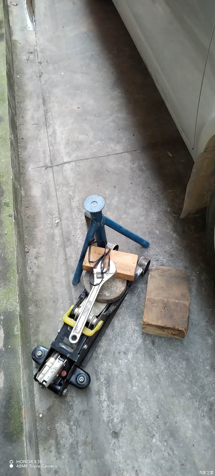

拆装工具非常简单,一个2.5吨千斤顶,一个安全支架,一个三角木,一个300mm活动扳手和一根鞋带

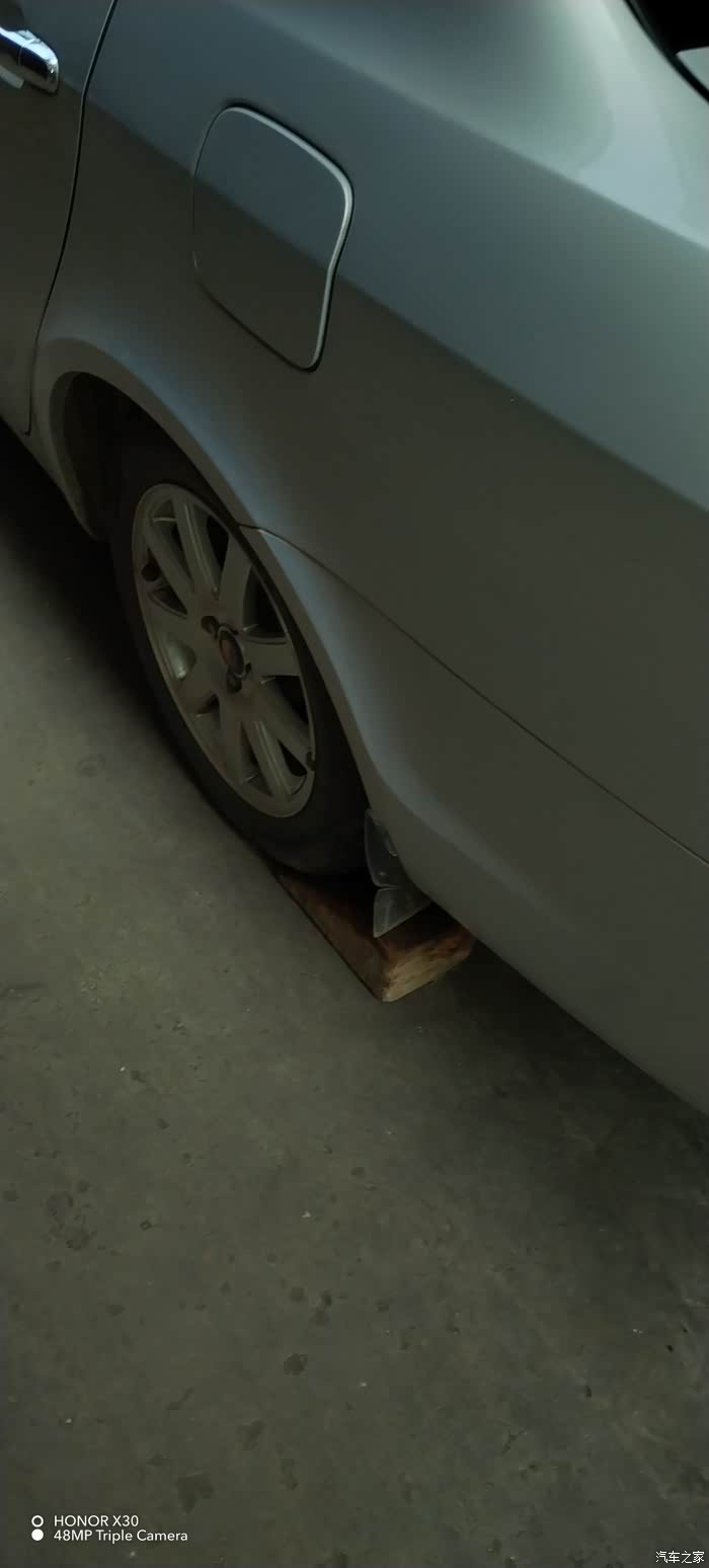

三角木垫左后轮防止溜车
后传感器在右前轮后边的排气管上,顶起来安全支架双保险

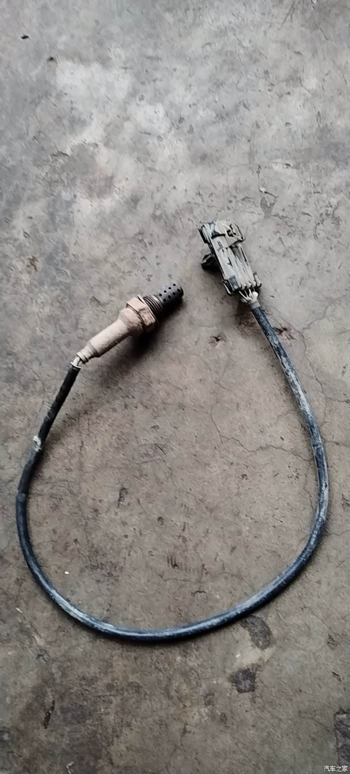

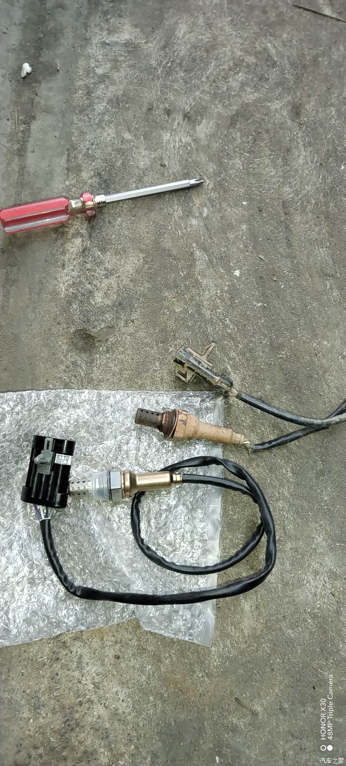

旧的传感器上次拆下来测量过没上太紧很好拆
新传感器螺纹上卖家也涂过防咬合胶但是太少再涂点

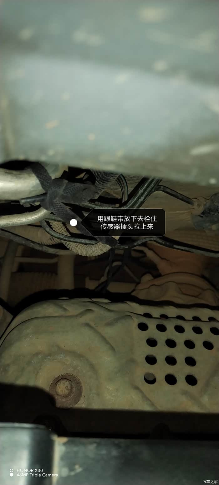

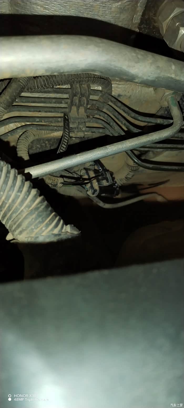

用鞋带从机舱把传感器插头拉上去
新传感器插头卡扣卡不在防火墙孔位里,就用万能的扎带固定

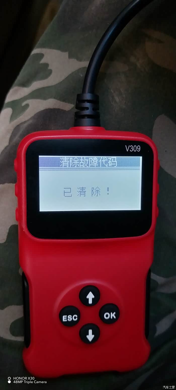

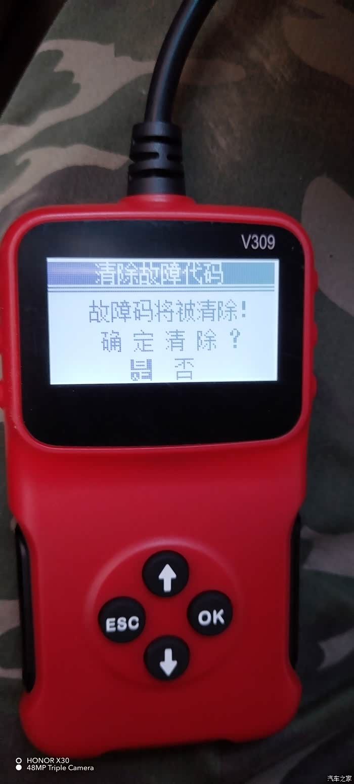

接下来清除故障码
解决问题
