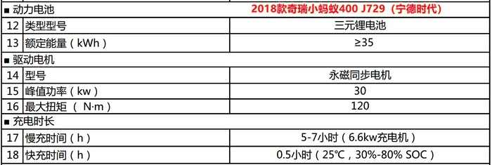

奇瑞小蚂蚁2018款4座智享型

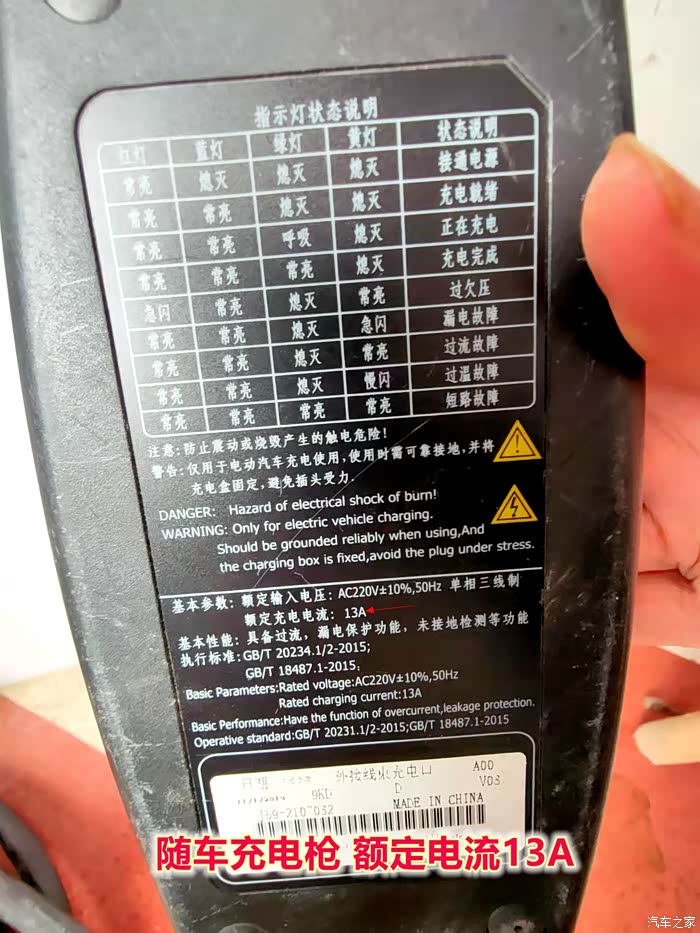

这三年用车,基本上都是在家慢充(不是室内),一个接地的16A插座,连上随车充电枪就可以了,没有出过任何充电故障。总共35度的三元锂电池,这样充每个小时可以充进去6%的电,实际充电功率是2KW多一些。一般都是把车的电量用到35%左右,然后充一晚上即可。同时根据说明书,夏天到家后一般停一会再开始充电,而冬天则是到家后就开始充电。即使夜里室外温度零下的时候,充电速度也没有明显的下降。
小蚂蚁内置的充电机功率是6.6KW,所以理论上慢充是可以达到6.6KW的,但需要搭配专门的慢充桩使用,我并没有体验过。
快充很少用,因为没有快速补电的需求,三年来可能也就用过三四次。同时说明书里也提倡多用慢充,少用快充。

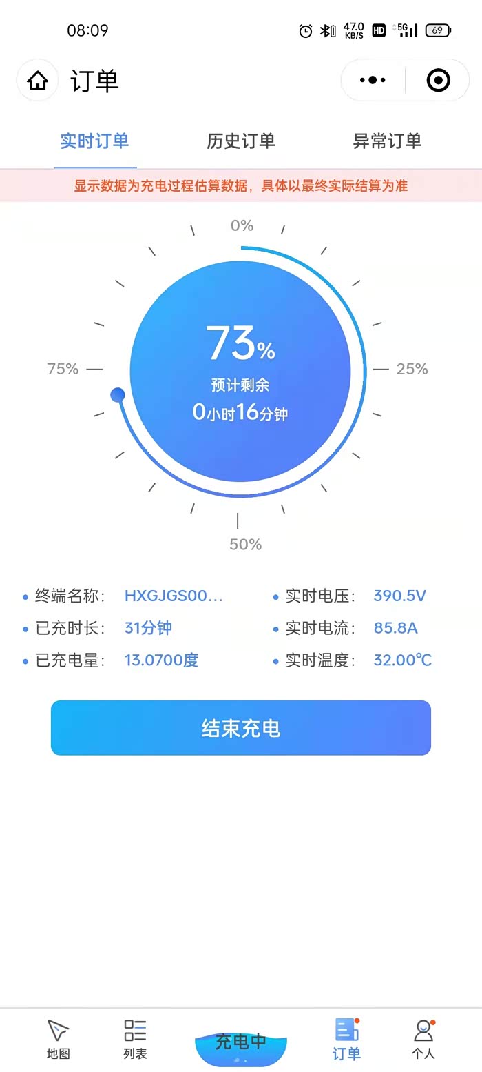

不过为了写这个总结,我特意去快充了一次,充电前剩余电量35%,气温18度,120KW充电桩,全程包场,条件算是非常理想了。
最终结果:充电32分钟,充电功率最高到过33KW(逐渐提高),最终充进去13.2度电,大约是接近40%的电量,这跟厂家宣称的50%还是有明显差距的。

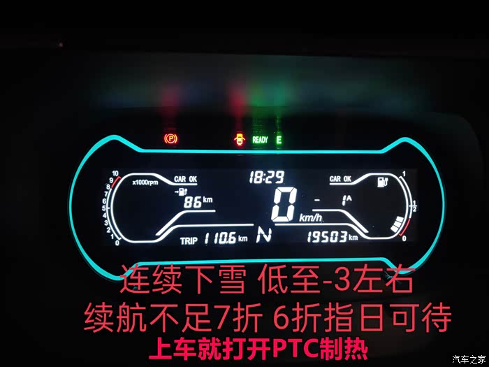

关于这三年的实际续航,直接上两张最极端的图:
最差续航:实际行驶110KM,表显剩余85KM,合计195KM。这是三年来最差的一次,也就是去年冬天。连续多天都是雨雪天气,气温始终在0度以下,上车就打开PTC制热(绝对耗电大户),所以续航如此糟糕,平时冬天最差其实也在210KM以上。

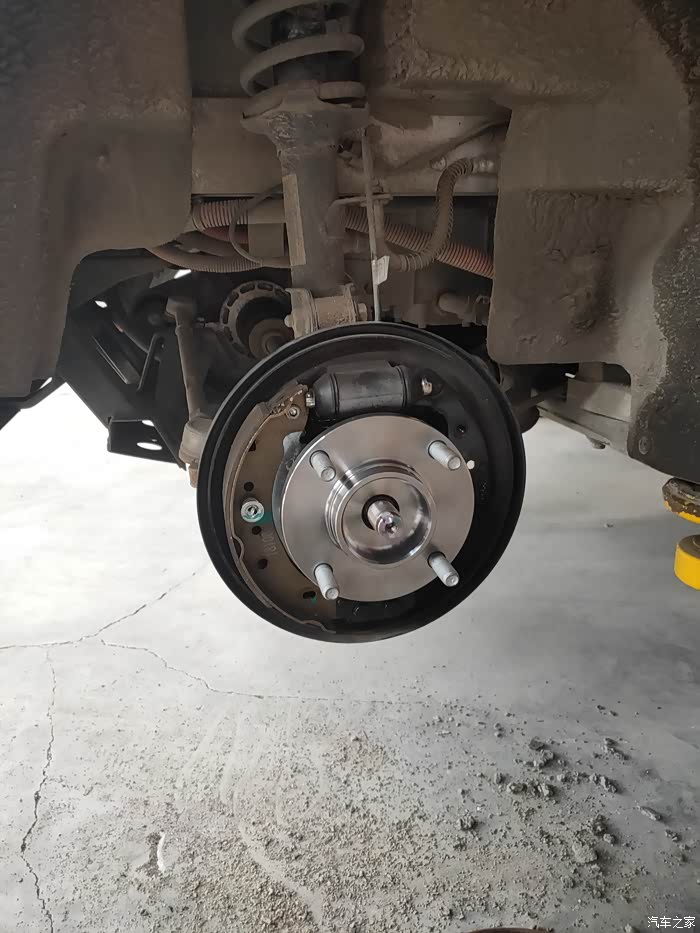

3、21年9月份更换右后轮的轴承。夏天开始媳妇就说速度起来后觉得有个嗡嗡声,后来声音越来越明显,车速超过20就明显可以听到。去了4S店,确定是轴承问题,保修期内免费更换。

更换右后轮轴承
