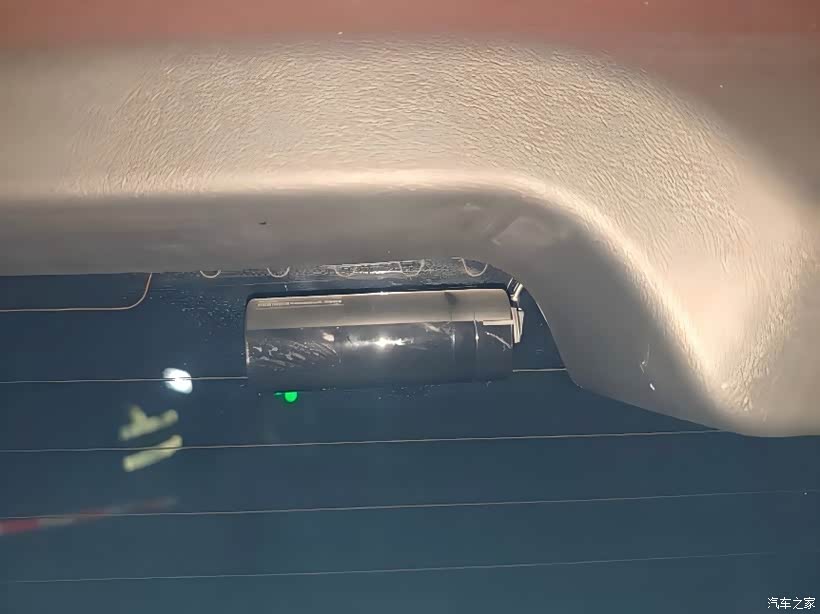

    这次没有新买设备,直接用淘汰下来的盯盯拍圆柱款记录仪,小巧精致,支持上下角度调节,配合3M双面胶即可固定在后挡风玻璃上。对于预算有限的车友来说,利用旧设备废物利用,成本几乎为零。

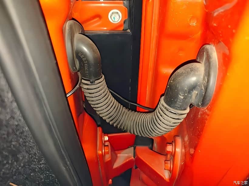

    加装后置记录仪最大的难点就是尾门走线,我这套方案全程无损拆装,不用破原车线束、不切割内饰塑料件。先简单说下整体走线逻辑:后备箱内部顺原车线束绑扎→穿过尾门原车波纹管→引到后挡风玻璃安装位置。

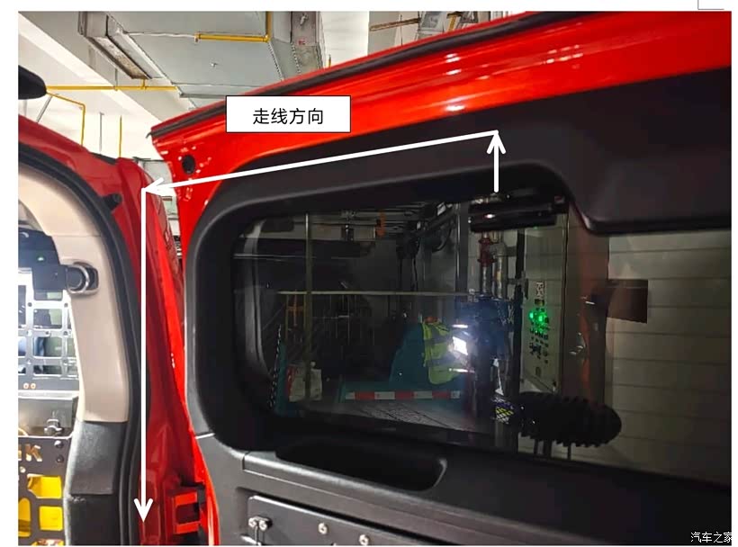

首先先拆后备箱门板,轻轻撬开尾门内侧饰板,露出内部结构。我的爱车装了尾门小桌板,实在是不方便拆尾门,就画一个走线示意图吧。
    固定数据线——将USB数据线沿后备箱内部的原车线束走向绑扎固定,借助原车扎带和线槽,做到整洁隐蔽。
穿线引出——从后摄像头附近的原车走线管旁将线穿出,通向后挡风玻璃位置。

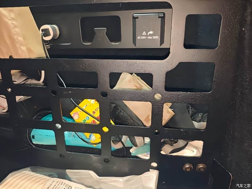

    取电也非常简单,在后备箱的点烟器接口(12V电源)上插入一个USB取电器,接上记录仪供电线即可。车辆启动即通电,熄火断电,完美匹配ACC逻辑,不用担心耗电问题。
    摄像头安装到位后,通过盯盯拍APP连接记录仪,实时查看后摄画面,微调上下俯仰角至最佳视野范围。3M双面胶粘性可靠,经过一段时间使用依然稳固。整个安装过程耗时约一小时,基本属于"手残党也能操作"的难度级别。而且安装完后,看起来毫无违和感。
