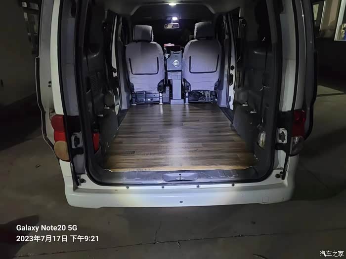

工程板2.10*3米(70元)
曲线锯115元
活干的很糙,建议铺纸板切割出轮廓在切板!
铺地板革!(85元)
白醋去异味,晾晒

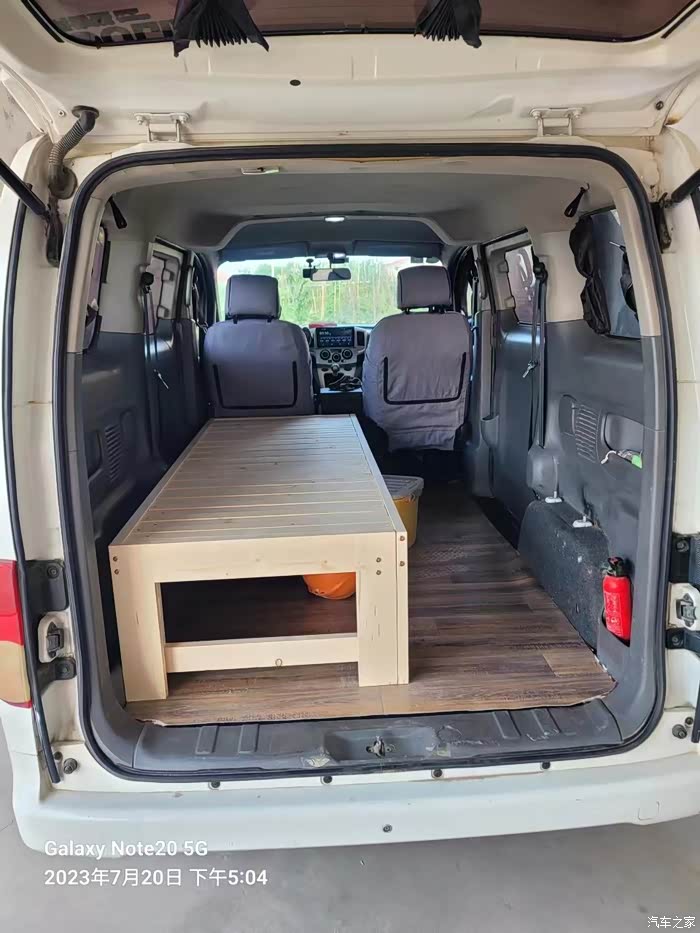

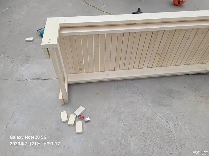

宝推拉床,长180*宽70-展开120,475元(味很大需要晾晒几天)这个价格不值我感觉,有时间的其实自己买木材自己做也可以。
整体展开后效果!

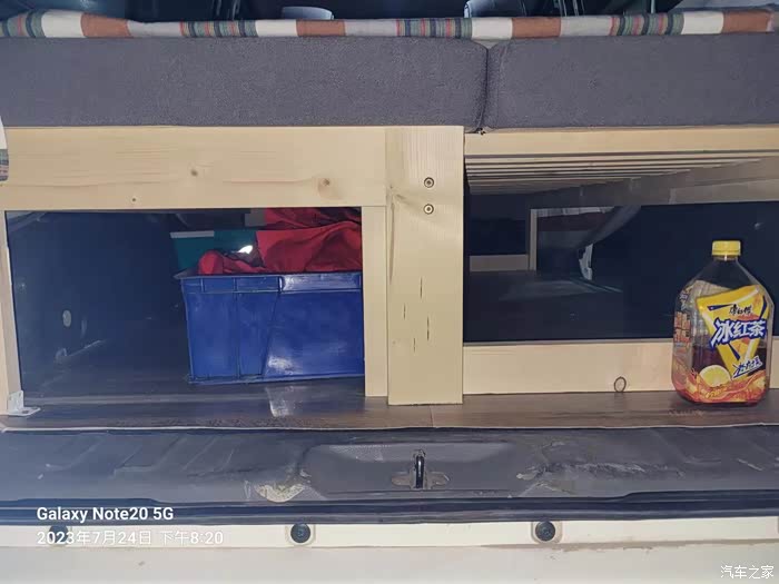

原内部高度是30CM,空间很大储存无敌。
床垫是定做的320元 180*70 180*50,建议买薄点的 !
床车 注重的就是 大床,180*120,睡3 不成问题
由于垫子订的太高,坐起来不舒服,所以整体切割5CM

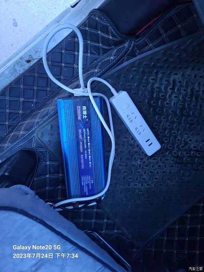

自己很早装的逆变器,在弄桶水,有电有水有床。

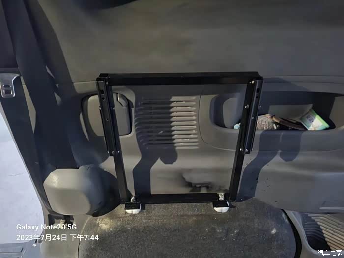

利用原车座椅螺丝孔做个折叠桌,自己焊接支架
不断切割测试
90°荷叶
喷漆
高度是45,宽度是30
折叠后效果
安装好效果
重新做了个桌面,70*30
完工后效果,安全带拉出来还可以起到固定桌面的作用,就可以放重物。
