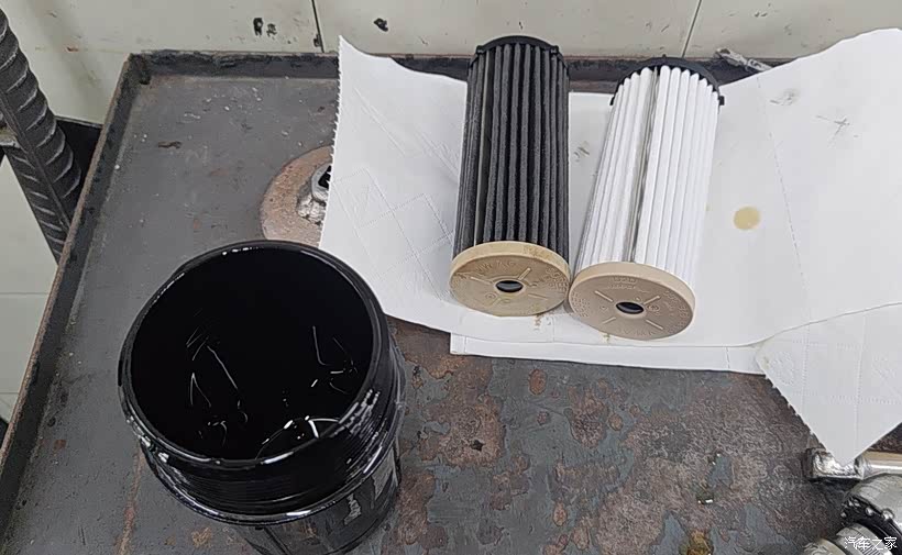

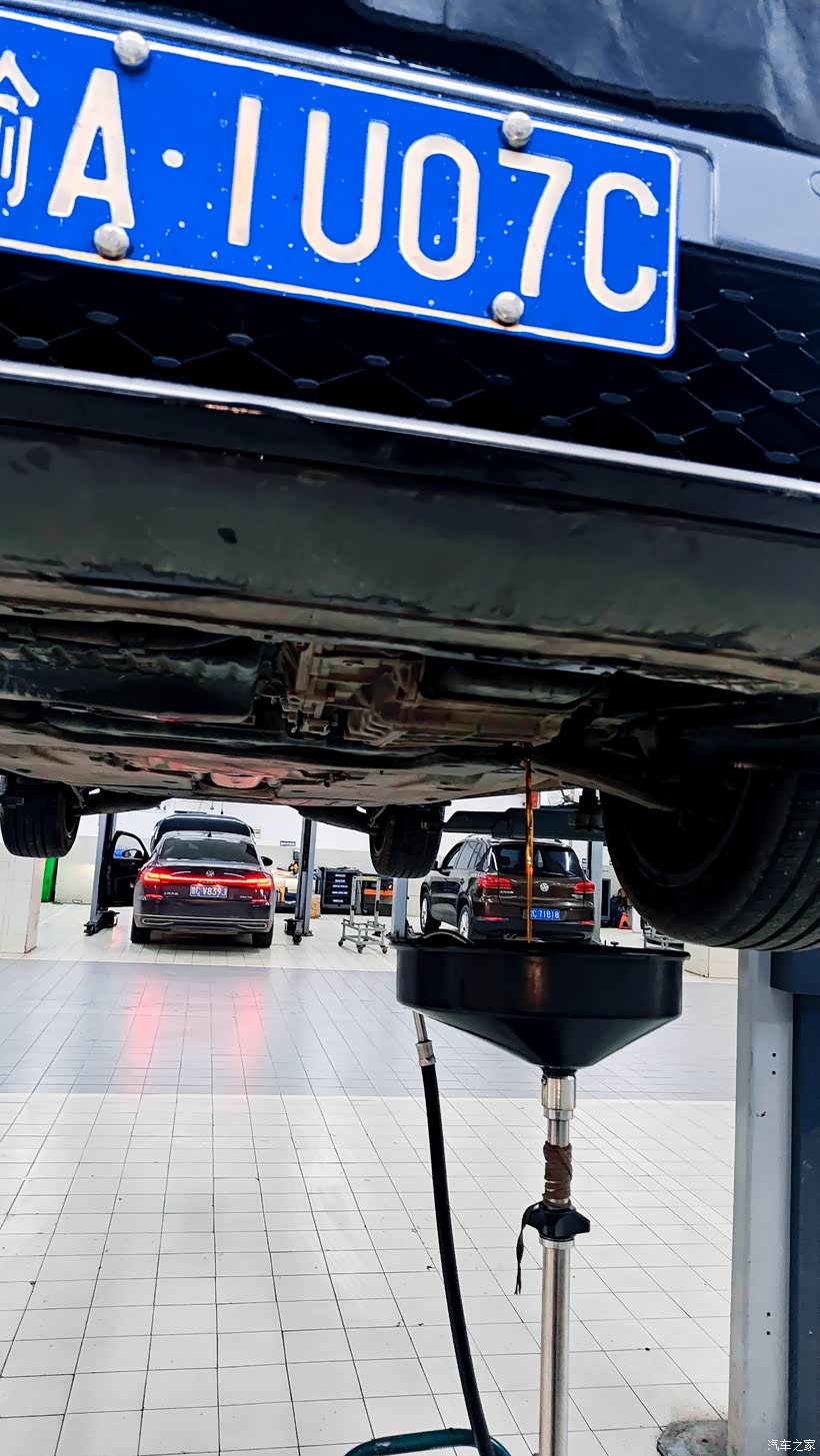

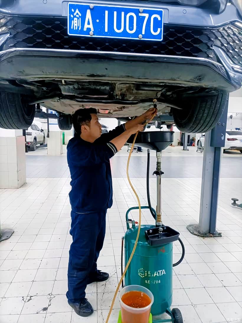

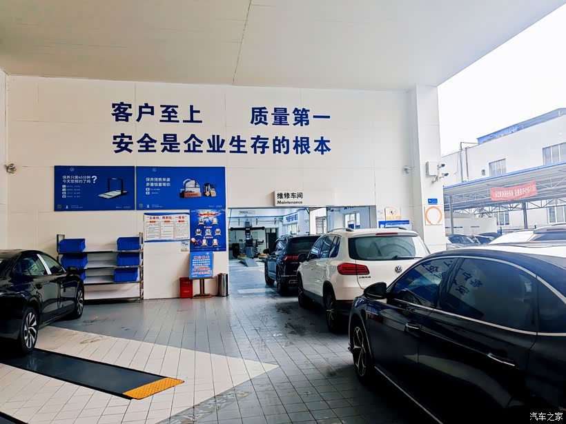

提前跟4S店确定好保养项目和时间,我趁着周末又和爱车踏上了保养之路。到店后,没一会儿,车子就被送上了举升机。维修师傅先把旧的变速箱油放出来,颜色确实已经很深了。然后,用重力换油的方式更换了上汽大众原厂双离合变速箱油。流程很规范:放油、更换滤芯、密封、加注新油,最后再检查液位、路试调试。
考虑到车辆的行驶里程不短,旧油里也难免会有杂质沉淀,为了让新油保持干净、延长变速箱使用寿命,我索性一步到位,将变速箱滤芯一并进行了更换。
换完之后我第一时间开出去试了一圈,感受非常明显:低速1挡2挡换挡平顺很多,之前偶尔出现的顿挫感基本消失,油门也更轻快、跟脚。

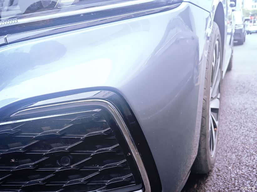

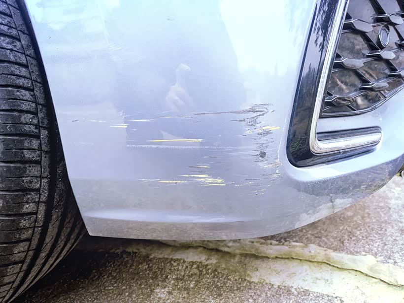

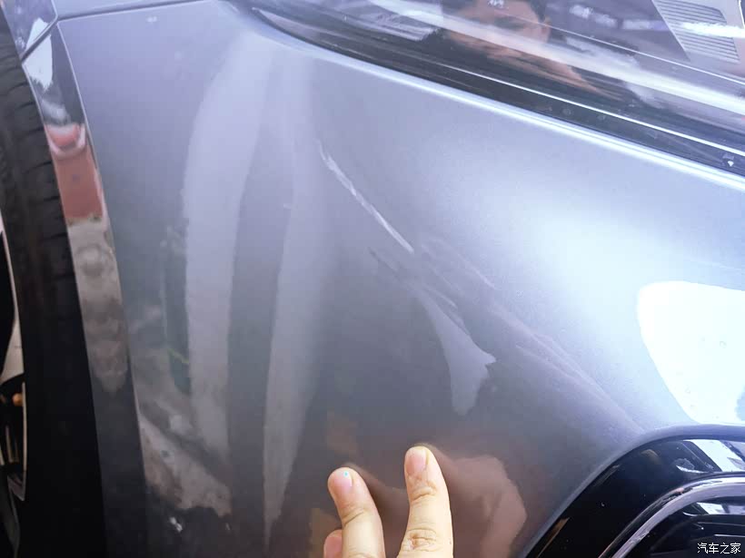

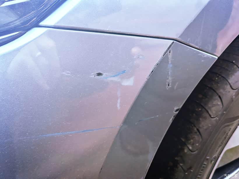

这次保养,我顺便把前保险杠左右两侧的小刮蹭一起进行了修复。虽然,我也算是个老司机了,但经常用车也难免会有小刮小蹭,作为爱车人士,看着实在不舒服,索性一次处理了。

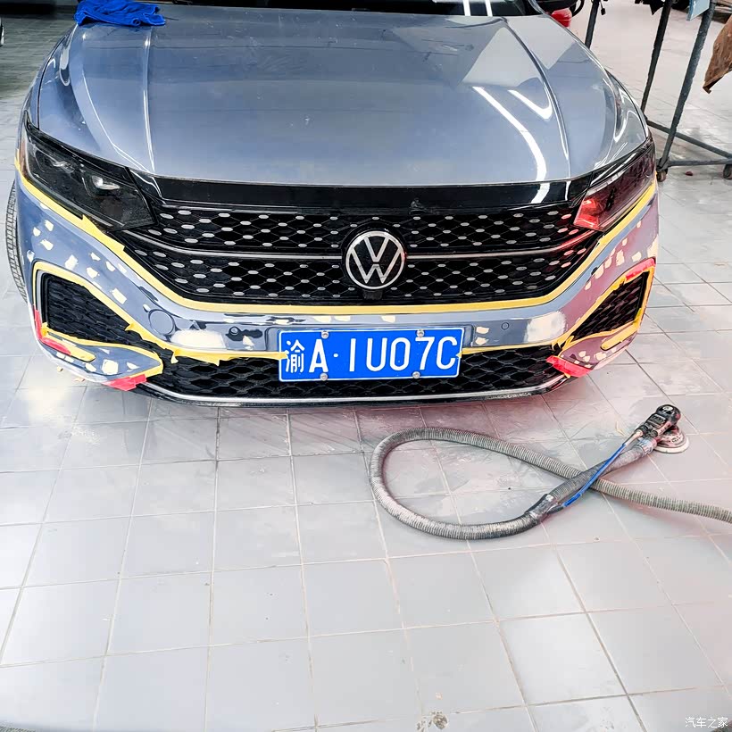

修理师傅对前杠进行了仔细检查评估,确定两处损伤都只是表面漆面划伤,没有出现凹陷变形,也不需要钣金修复,只需要对受损部位进行打磨找平、重新喷漆抛光即可恢复原样。

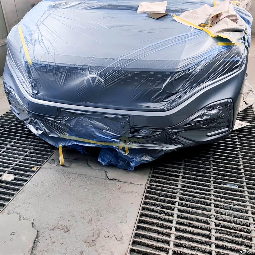

整个施工流程也很标准:先对刮蹭部位精细打磨找平→全车遮蔽保护防止飞漆→使用原厂漆进行调色喷涂→高温烘干固化→最后抛光提亮。
因为喷漆之后需要时间充分固化、烘干,才能保证漆面硬度和后期效果,当天没法直接取车,所以我是第二天再到店提车的。整体效果我还是比较满意的:漆面颜色和原车几乎没有色差,光泽度、质感都和原厂保持一致,平整度也很好,不仔细看完全看不出修复痕迹,和新车状态差不多。
