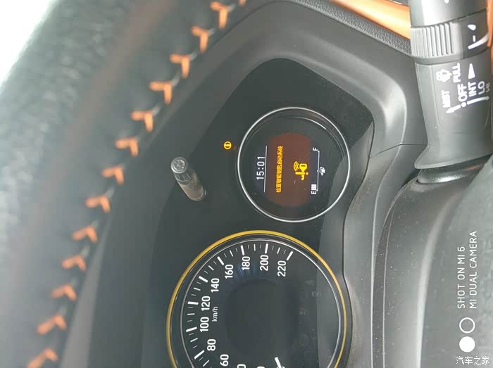

裹脚球星 2017/07/23 16:10:54 发表在 地板
改装过什么没?
xh小黄 2017/07/23 15:23:41 发表在 板凳
会不会是暂时没电了
无名小卒卒卒 2017/07/23 16:36:03 发表在 5楼
是钥匙没电吗?
多米拉 2017/07/23 17:18:55 发表在 7楼

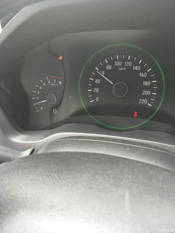

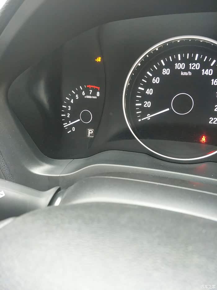

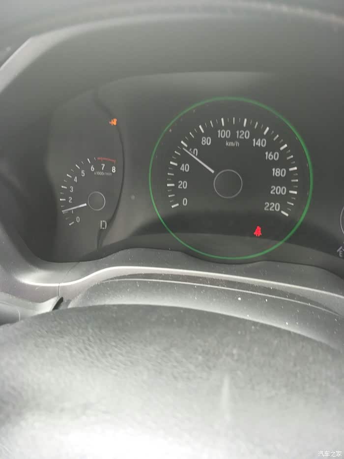

论坛里这个问题已经有好几个人发帖说明过了,看来也是平时不看帖,有事才来问的主。这是启动开关坏了,更换一键启动开关即可解决,三年质保期内免费更换,过保大概二三百元。
多米拉 2017/07/23 17:23:22 发表在 8楼
是不是好无规律有时亮有时不亮,是不是即便亮灯也不影响任何使用,该锁车锁车,该发动发动。去更换一键启动开关吧,这是启动开关里面的钥匙感应接收器坏了,换个新开关就好了。
无名小卒卒卒 2017/07/23 17:35:09 发表在 9楼
4S店要是不给解决怎么办?
无名小卒卒卒 2017/07/23 17:37:01 发表在 10楼
是的,非常对,但是到4S店灯不亮了怎么去说啊?
多米拉 2017/07/23 17:41:54 发表在 11楼
不会,质保期内到店马上就给免费更换了,没有任何推诿,除非是黑店。你要是经常注意本田几款主打车论坛,就会知道好多无钥匙启动车都有这个故障而且都成功索赔更换了,因为这是批次通病,到店后不需要检测只需让看一眼故障灯,就会告诉你什么原因,因为他们见多了。为啥我说的这么清楚呢,因为我在四月份时就已成功索赔过了,过程非常简单。
无名小卒卒卒 2017/07/23 17:44:45 发表在 13楼
谢谢你,我上次去4S店让师傅看,师傅说是我钥匙放的隐蔽了,感应不到,真是扯皮,我下次再去找他们!
