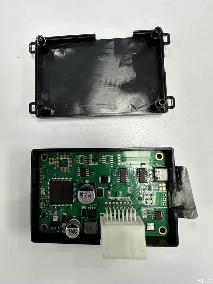

彩虹模块算是个心情件了,普通40/45/S系列只要装了以后,瞬间提升一下逼格;
这模块目前无官方渠道,随便从网上就买个回来拆解,给兄弟们看看,让大家准备的可以参考一下 .

声明:
①非售卖模块或者提供销售等行为, 纯属好玩拆解而已
②安装后效果,大家就网上或者视频网站看看 .

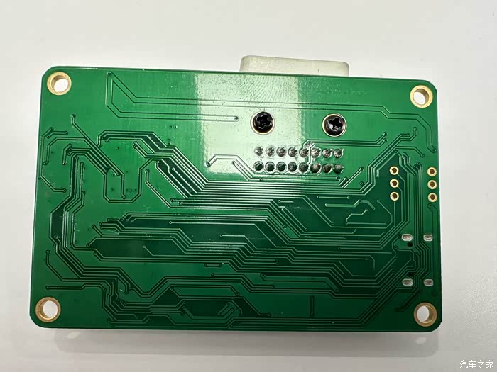

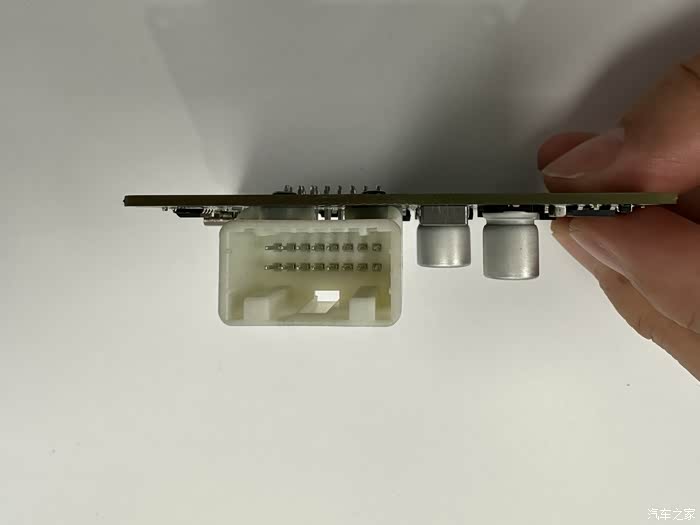

总结一下:

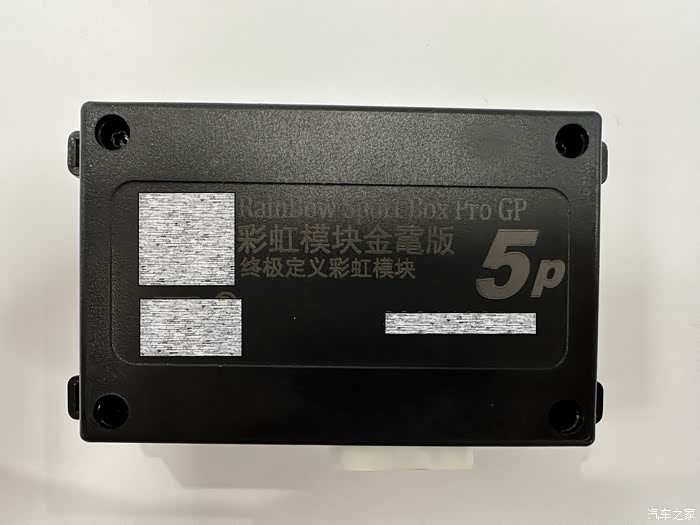

1.模块的真伪无从考证和判断,因为没官方正经渠道 .

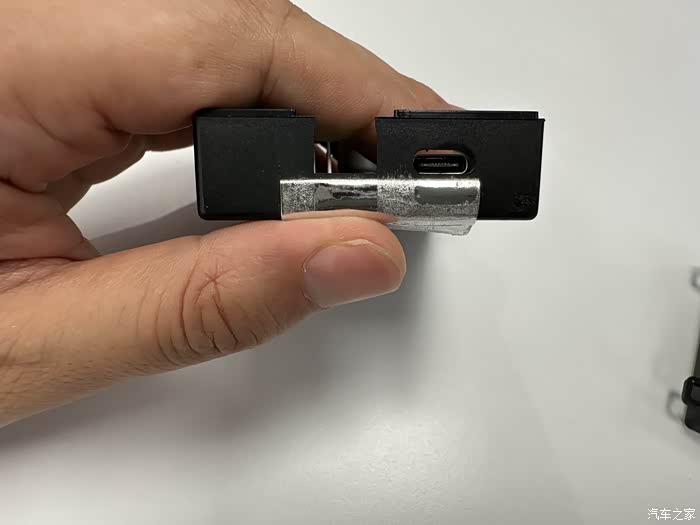

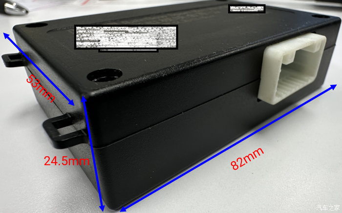

2.从拆解看,外壳的做工很粗糙,塑料壳是否满足防火等级要求,未知.

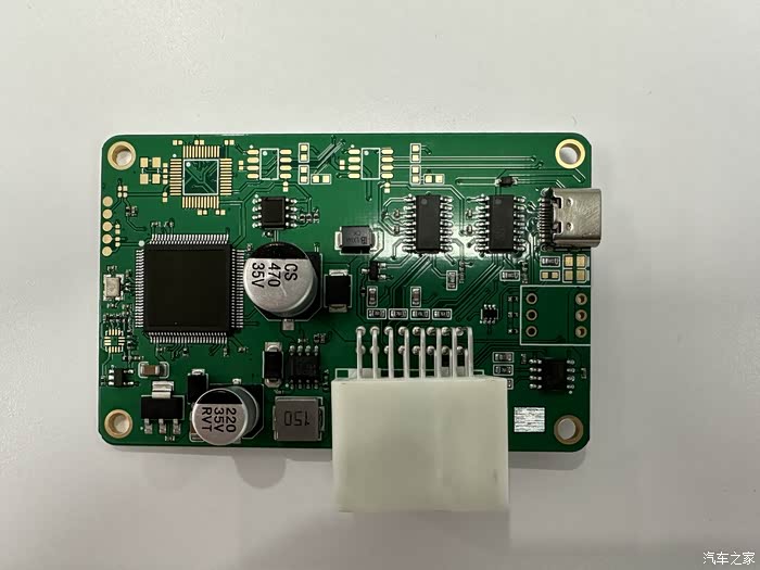

3.主板上没点胶等固化措施,作为车规级使用是不满足的.
4.主控芯片的封装信息被打磨掉,可能是怕被仿造或者吃官司等问题(毕竟无官方渠道)
5.成本看的话,预估在150左右 ,(打磨的主控芯片猜测是STM32)最多了,所以网上渠道商拿货价也在这范围吧
6.改装店所谓的什么牌/第几代/都是吹牛逼的,因为没官方渠道,一切都是空谈

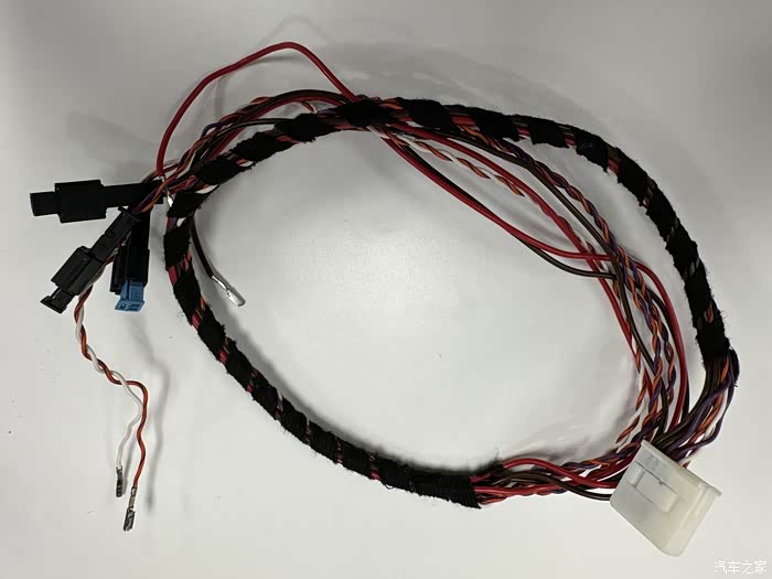

7.线束包裹很粗糙,车规级线束需要全包覆,端子镀层一般,细看有生锈的痕迹(组合的部分用激光点焊,伤了镀层)
8.安装很简单,只要自己电脑安装个ODIS,就可以,教程的扫描模块壳体外的二维码就可以
目前拆的是yuán牌的,等后面有机会拆解 little dolphin的,期待吧 ~
