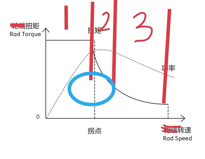

本篇重点分析是威睿和电产的区别点,扭矩和冷却。因为没有看到实际的电机额定数据和机械结构还有双电机的前后匹配,以下是从目前透露信息得出的个人分析(本人对电机了解有限,略懂一二)
1、扭矩
大家先看首页草图,峰值功率的转速不是最大转速,一般都比较低,出于第二区域。
然后我们明白峰值功率的转速位置
再来从功率的角度出发来尝试阐释
功率等于转速乘转矩
我们可知在峰值功率一致下
威睿 是 低峰值转扭(转子半径假设大小一致,工信部公布扭矩更小,所以转扭更小)高峰值转速
电产 是 高峰值转扭 低峰值转速(99%的人峰值转速最后的10~20%这辈子都用不到)
在相同峰值功率下,高速电机的峰值输出转矩必然要远小于低速电机的输出转矩,在气隙磁密相差不大的情况下,想要输出较大转矩必然要求有较大的电流密度,较大的电流密度就要较粗的铜线面积。
所以低速的电机转矩大,转矩大的电机电流密度大,电流密度大的电机铜线粗,铜线粗的电机体积大。
高速的电机转矩小,转矩小的电机电流密度小,电流密度小的电机铜线细,铜线细的电机体积小。
所以在达到峰值功率下,威睿会比电产节能一丢丢。

蓝色这个圈是最高效率,这里就不分析了…数据太少,最多经验之谈。其实效率还是要看整车效率的。一大一小两个电机可能在整体效率上优于相同两个电机,当然性能会差些。
