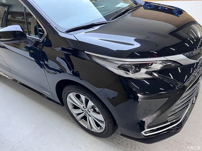

原厂的车灯真的是。。。一言难尽

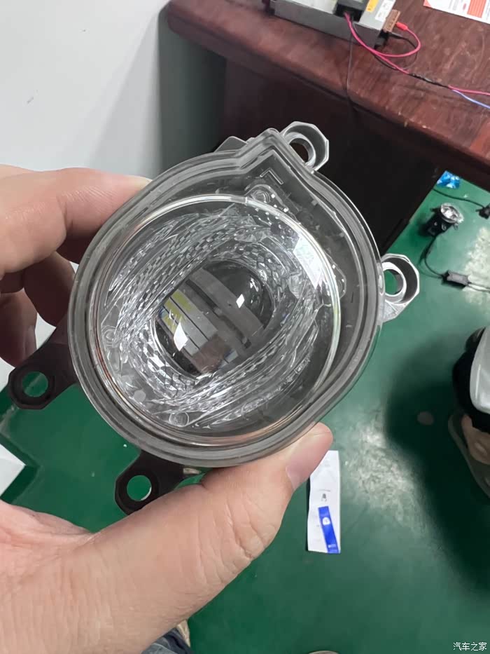

原车的副灯位。。。塑料装饰。。。
原车的LED小透镜,应该比家里的电筒要亮一丢丢。。。

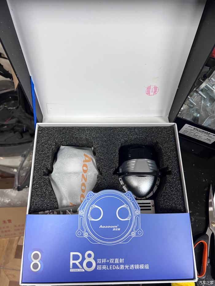

经过一轮搜索比对和功课,最终选定了亮度拉满的方案:某滋母R8+M2,因为赛那灯罩内部空间有限,没法上两对三寸大灯,副灯的位置只能退而求其次用了M2。

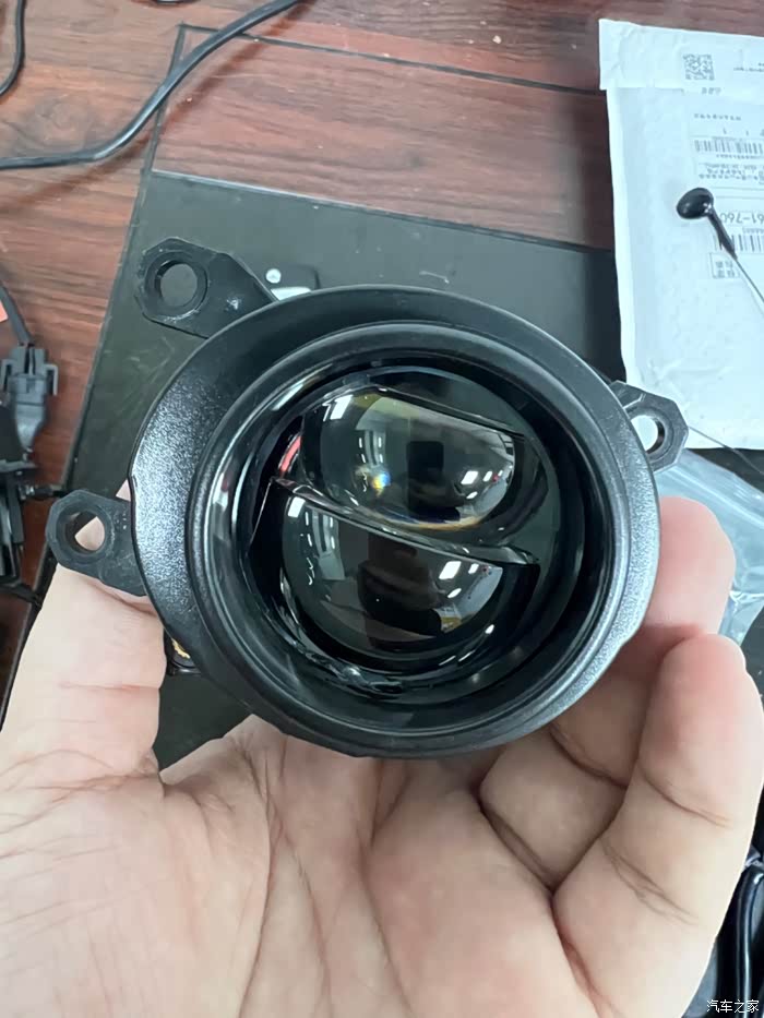

小透镜双光雾灯,某鱼买的顺便装上去

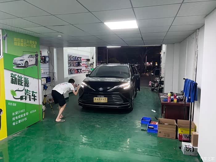

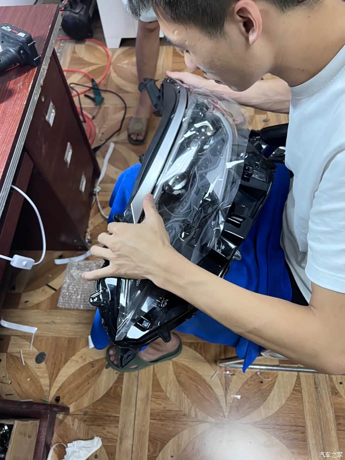

师傅确实靠谱,为了保留原车的大灯高度调节,专门用热风枪修了一下后灯罩,留出了空间。打胶接线都仔细认真。靠谱的老板和师傅真的可遇不可求。我上一台车改灯改360改emo了,不靠谱的师傅真的是害死人。
开搞开搞

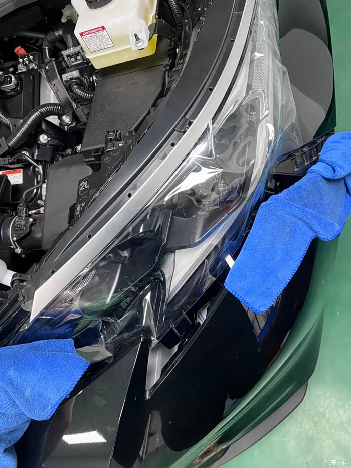

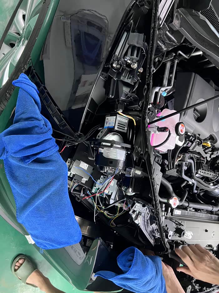

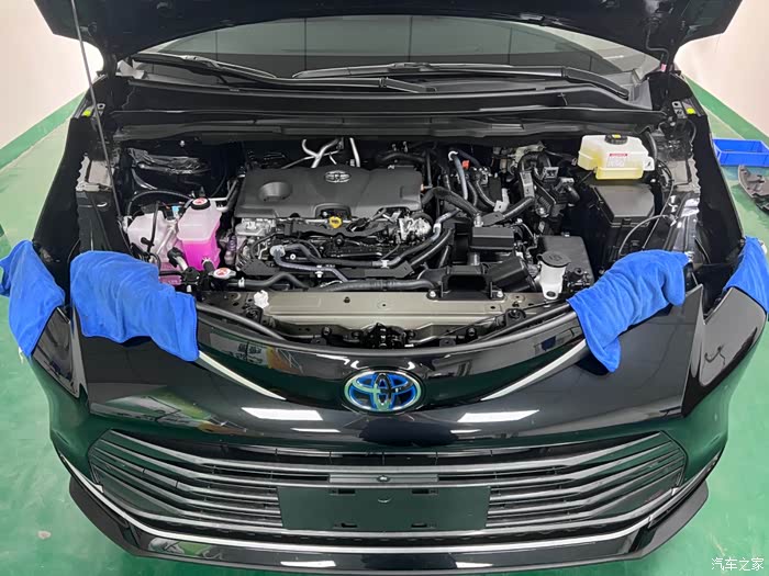

做好保护,拆松前杠,如果师傅比较有耐心是可以不用完全拆下来,把卡扣解开就够位置把大灯拆下来

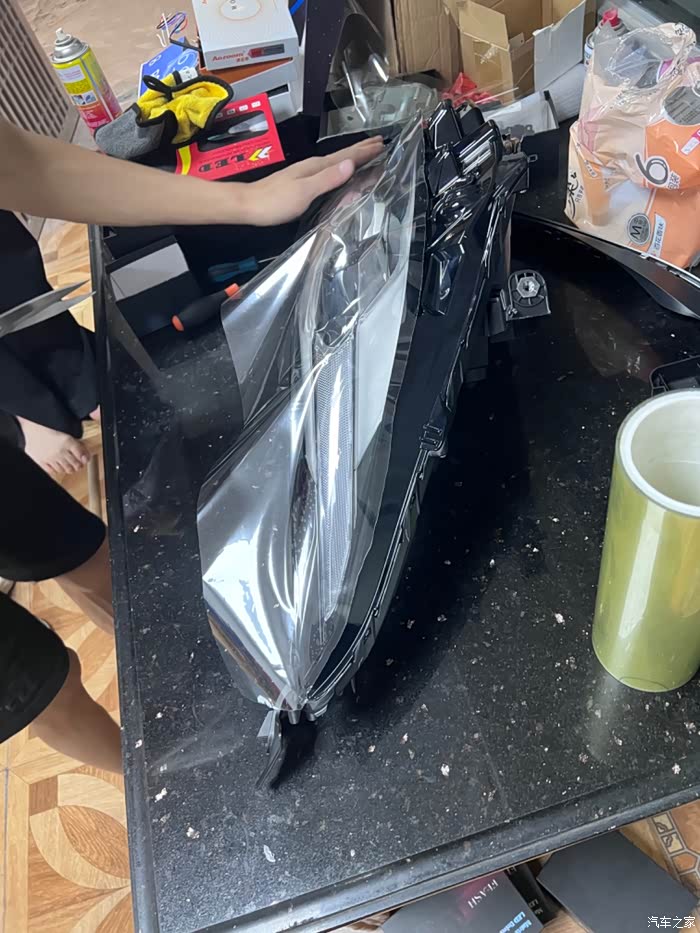

进烤箱之前做好保护,避免不小心刮花了灯罩

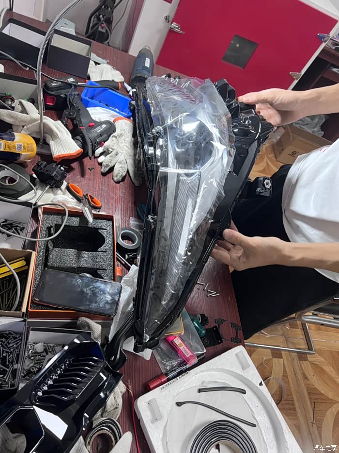

烤完就可以开拆了

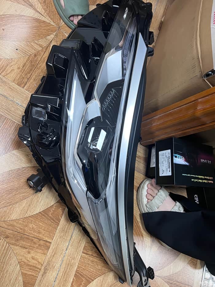

各种螺丝师傅都记得很清楚,估计不是第一次改赛那的灯了。

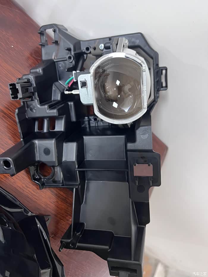

副灯的那个装饰真的不知道说啥好。。。

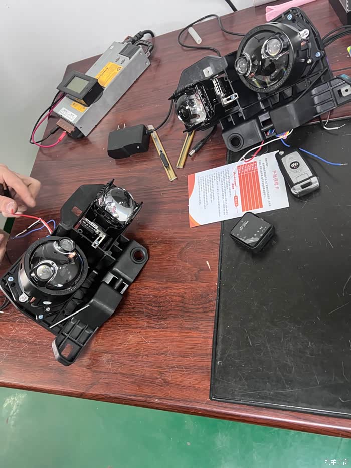

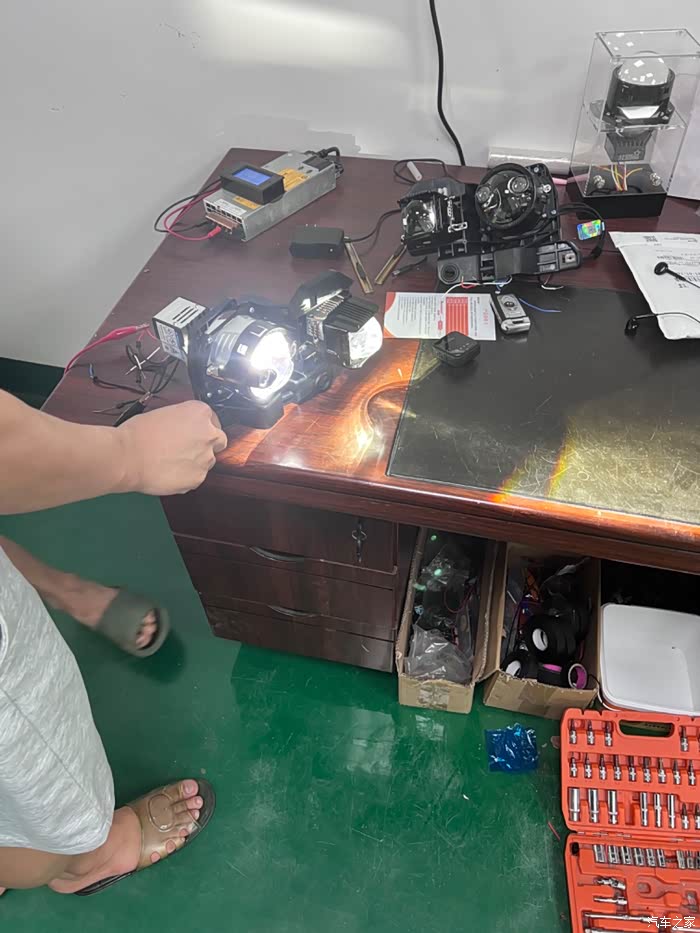

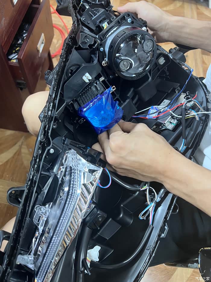

把灯组固定到专用支架上,然后试灯
试灯没问题就可以开始往灯罩里装了。
直接亮瞎
固定灯组也花了点时间
两边都搞好了

原车拆下来的雾灯

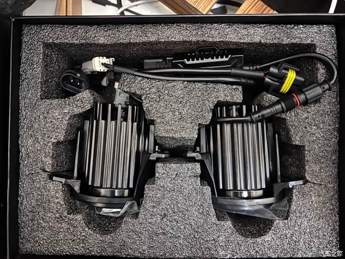

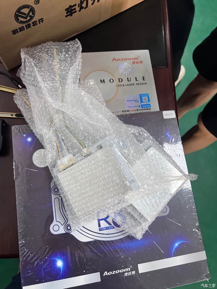

1、某滋母R8直射激光一对;
2、某滋母M2-04 LED&激光模组一对;
3、赛那专用改装套件(灯架);
4、解码器;

解码器可以直接藏在灯罩里,外面看不到

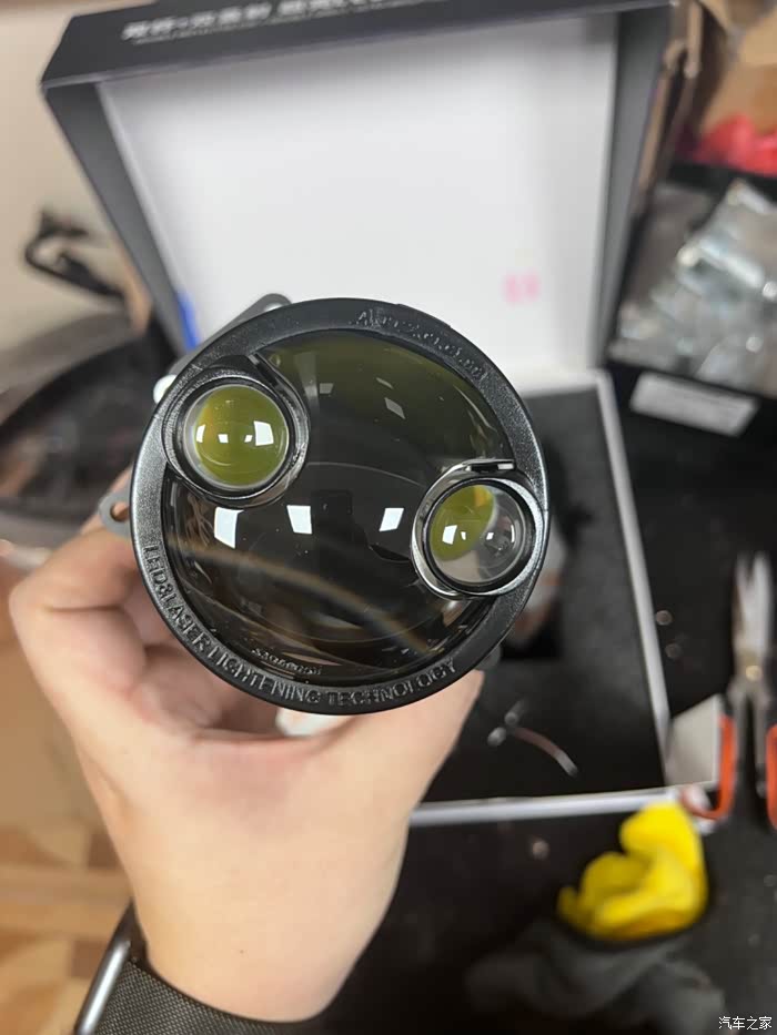

相貌平平的R8,不如麒麟的土豪金亮眼,哈哈哈
直射激光效果还是很不错
散热在后方,所以灯罩要用热风枪修一下,扩充后方空间
这是某鱼买的雾灯,插头直接对插

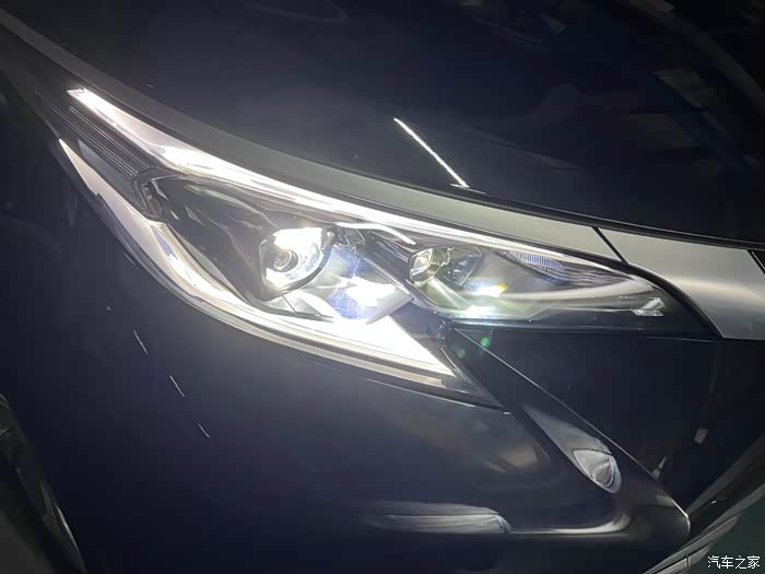

成果展示

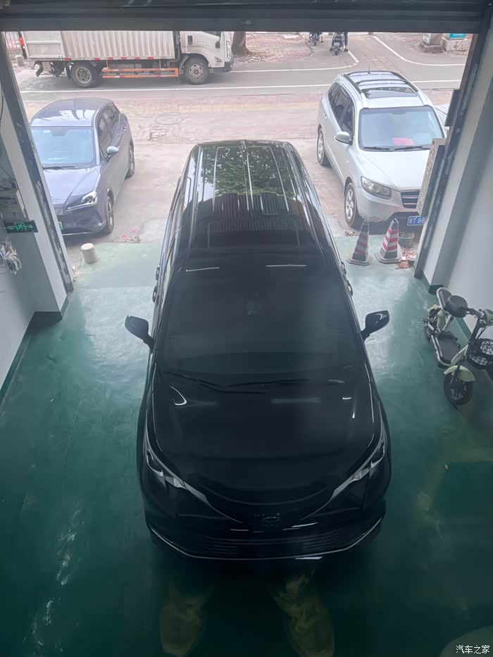

下午开搞,搞完已经晚上了,老板辛苦了,看得出是对细节有要求的人,最怕马虎应付的师傅,点赞。

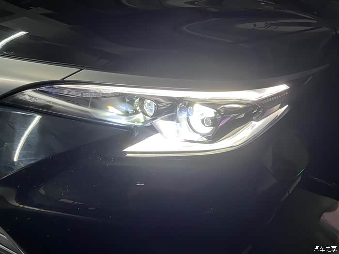

晚上亮灯效果,还不错不会很突兀
亮度拉满
