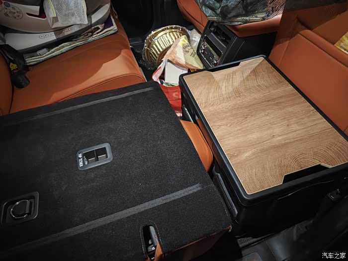

兄弟们,这次跟大家聊聊二代大九的车床使用攻略,自己亲测绝对的干货满满。咱们二代大九后座座椅能放纯平,出去露营或者午休,都特别好用。我量了一下,后座放平之后的尺寸大概是166-128-93厘米,平常在上面休息、吃个饭啥的,那空间完全绰绰有余。

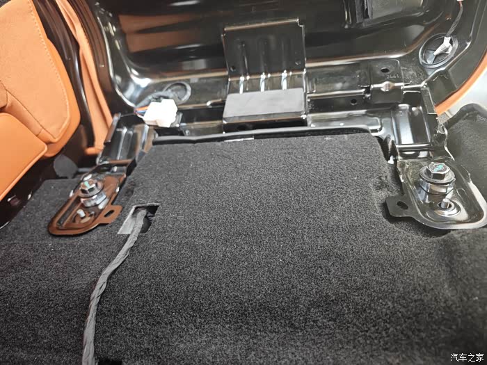

不过要是一家人睡觉的话,这个长度就不够用了。解决方法就是卸座椅,很多人都只说卸座椅搭平就好了,但大部分人都不说这个座椅螺丝有多难拆,长城这个螺丝打的特别的结实。在家的话肯定拆不下来,建议第一次直接去汽修店,让师傅帮你拆!拆下来之后还是两个方案。

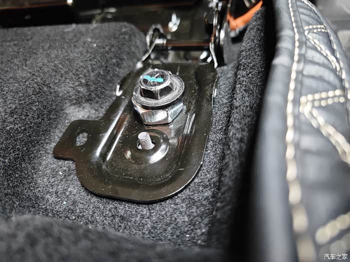

① 不差钱直接换快拆螺丝,原厂用的是18号扳手、12mm孔径、1.25的牙距,千万别买错!
② 像我一样抠搜的,几块钱买大螺母当垫片,拧起来能少转好多圈,徒手都能拧紧!而且随车工具里就有18号扳手,完美适配!

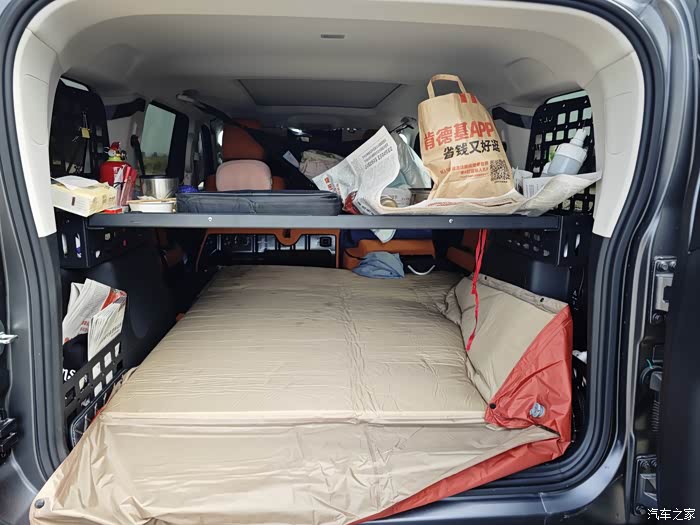

座椅拿走然后再用储物箱搭平,这样就能得到2米的大床了。这几次我们露营过夜,一家三口睡着,一点问题没有。车友们要是在车上过夜的话记得一定要开一点窗户通风。

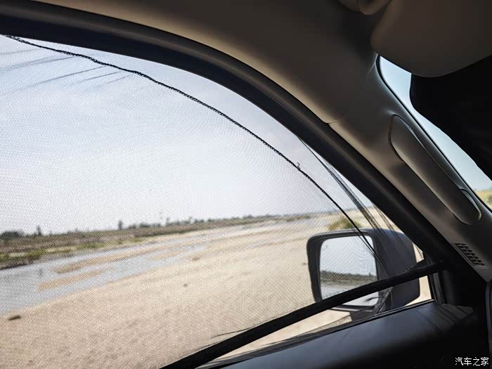

最后安利个神器——车用纱窗!十几块钱买不了吃亏,春天防柳絮,夏天防苍蝇蚊子,贴在车窗上透气又防蚊,绝对是车床露营的必备装备!最后希望分享这些能帮到兄弟们。
