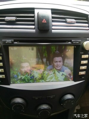

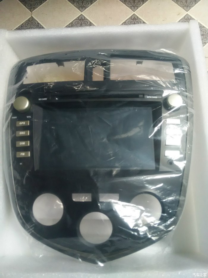

首先 把原车的CD拆除掉,把新机子的尾部连接线与原车插头对接,把摄像头也连接好,先试一下机子,看看各功能显示是否正常。不然安装好后,开不开机那不是一件很郁闷的事吗?以上工作完成后。然把原车CD上面的出风口以及摄像头连接线,收音机天线,GPS天线,后加低音炮音频线,全部链接好后,再把空调开关,应急灯开关拆下来,安装到新购买的机子上,怎样拆怎样装,个人感觉比较简单。最难得就是后视摄像头走线,花费了近三个小时。先来一张新机图

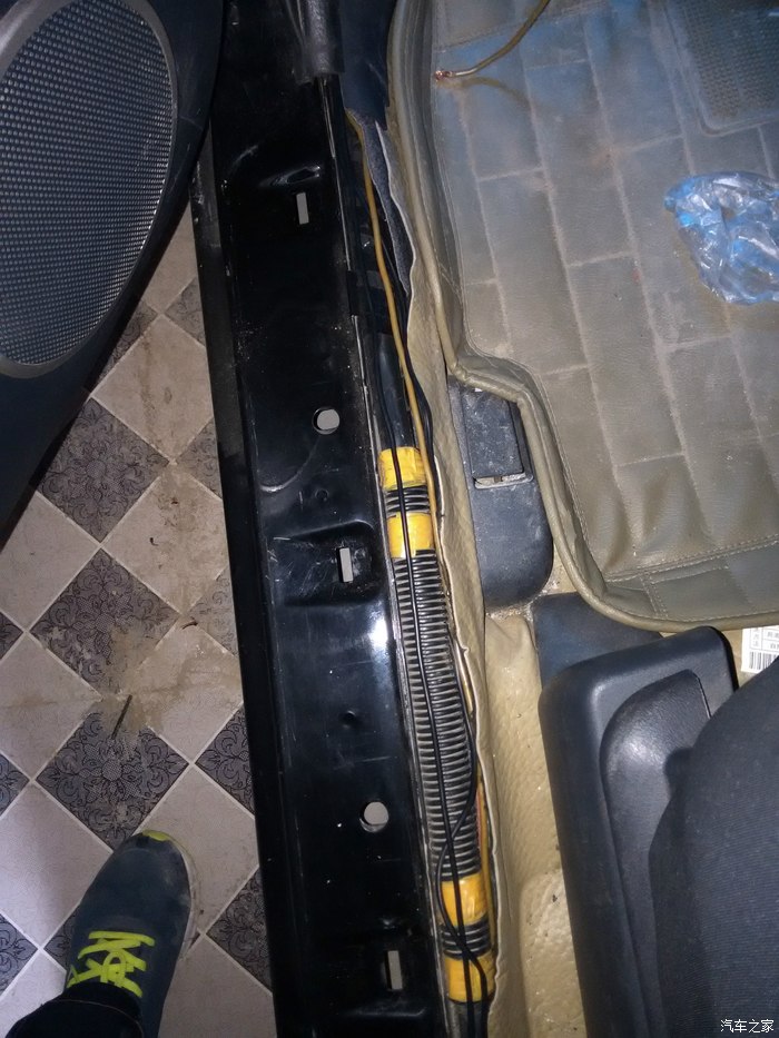

以下是摄像头前门布线图:

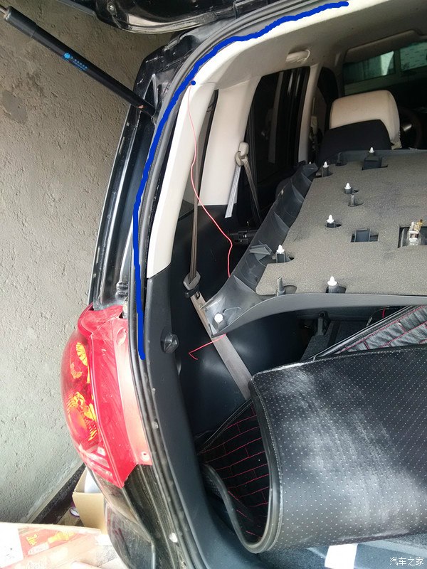

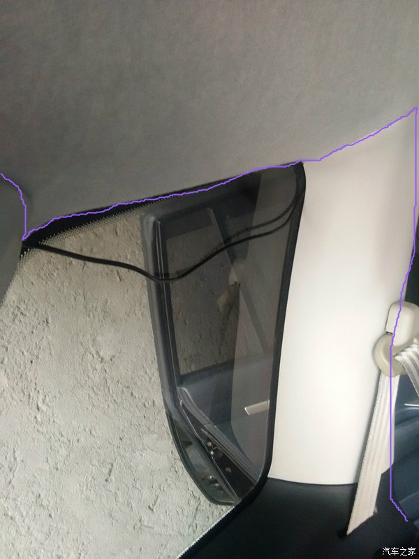

以下是摄像头后门布线图:

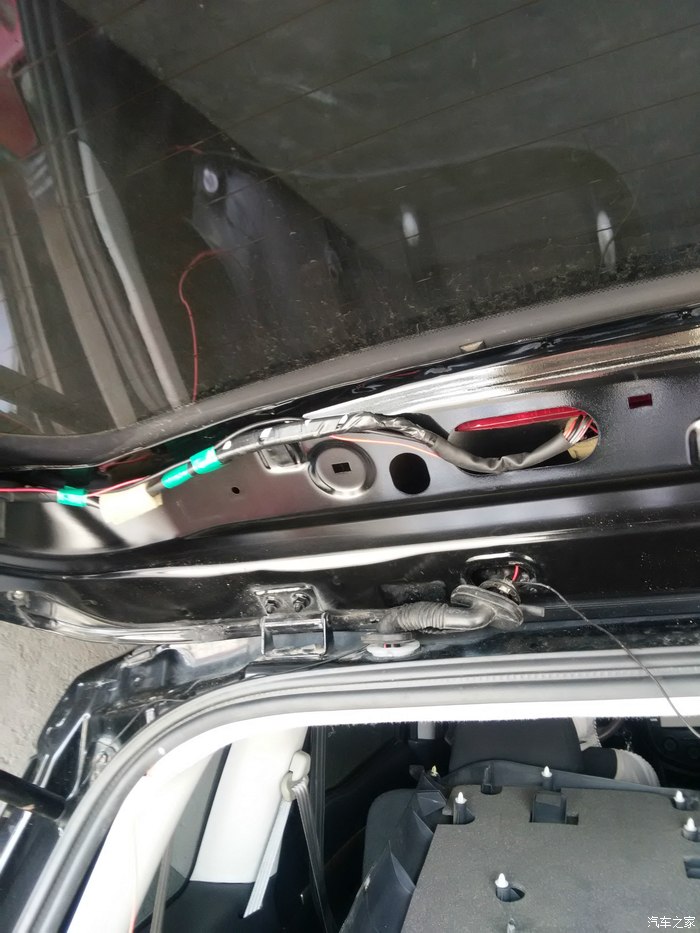

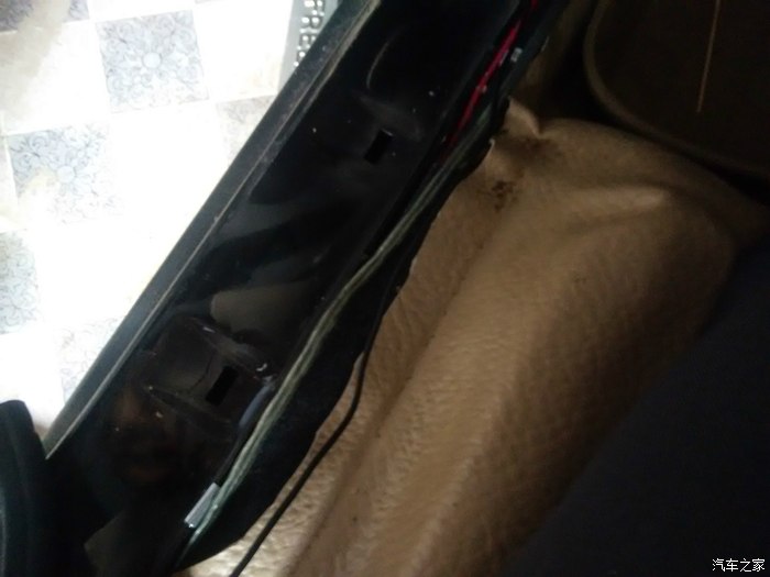

再把经过后门视频线沿着画线的部位塞进去就可以了

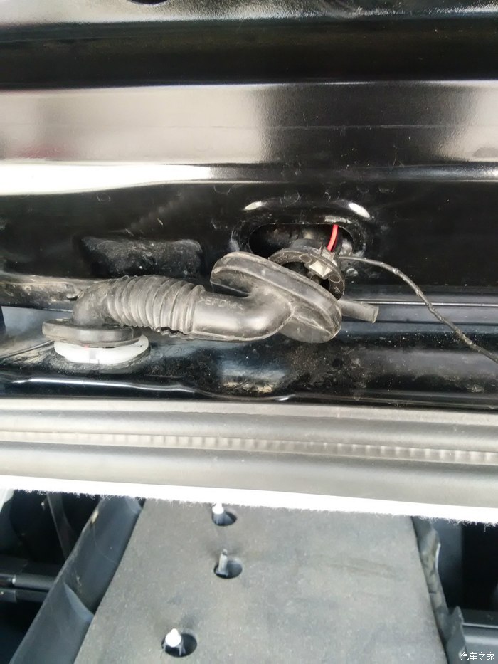

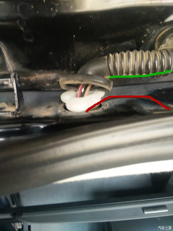

然后从这个位置拉出来,由于视频线接头从这个花绿线的地方穿不过去,就要沿着画绿线的部位用剪刀剪开,穿过去就轻松多了
穿过来之后再从红线的地方穿进去
然后拆掉后门里边的装饰板之后把视频线再穿出来

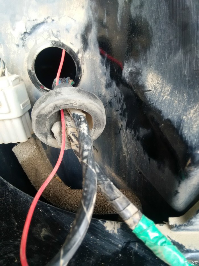

把视频线同原车的线走法相同,然后把摄像头从牌照灯的位置替换安装就可以了,接下来就是接线,把摄像头的正极接到倒车灯线的正极,负极随意接,但一定要搭铁才行哦。
以下是摄像头倒车线接法,从画蓝线的位置把线引下来
从这里穿出来与倒车正极连接,倒车正极很好找的,眼看就可以观察的到,为了保险期间也可以用测试笔进行测量。

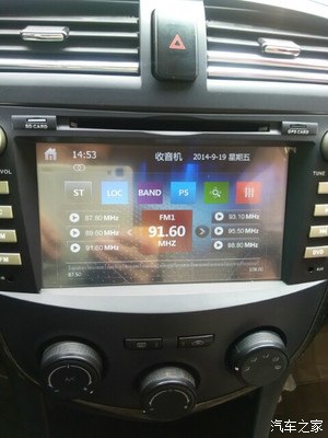

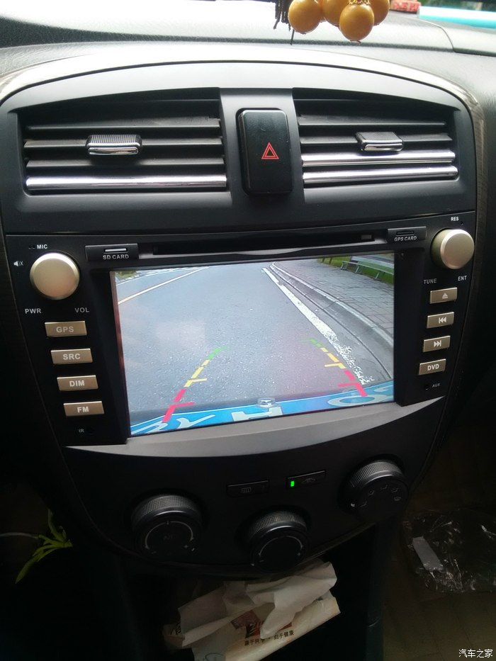

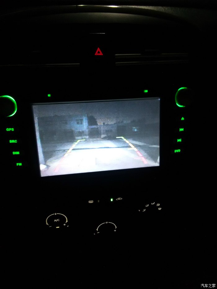

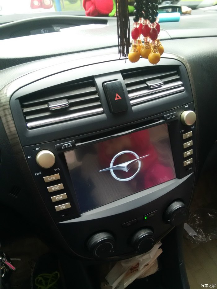

这是装好后的样子,以及倒车影像效果

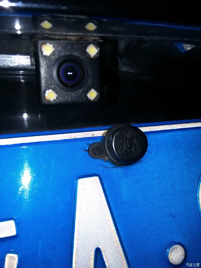

大家看看摄像头按原装位装的效果,清晰度可以吧,唯独一点就是显示距离近看不到远处,看不远,是因为摄像头照的低想要有很好的倒车影像效果?这可能是所有马友装倒车影像的通病。那就要看看本人是怎样改装后视摄像头的吧。

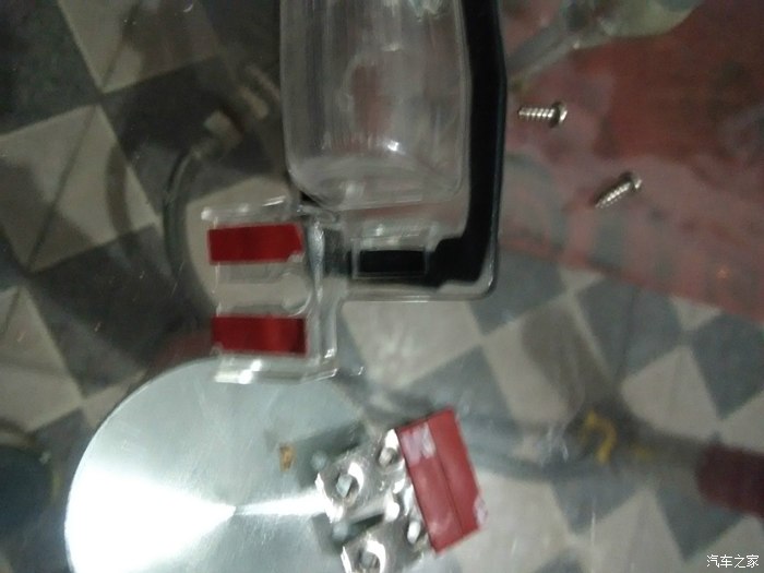

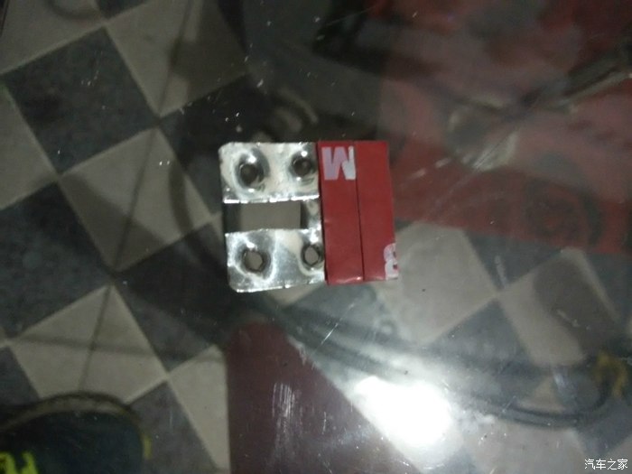

首先把摄像头原来上面四个小螺丝卸掉。在找一块不锈钢贴片剪成一下形状,然后选好合适的位置用水泥钢钉打孔让后用原来的螺丝上好就OK了。
以下是改装好的摄像头

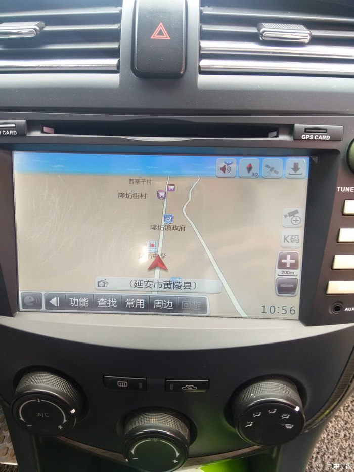

这是本人改装好的效果,是不是看的远了

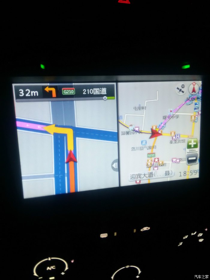

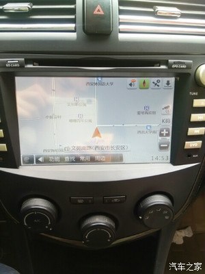

再来几张照片
