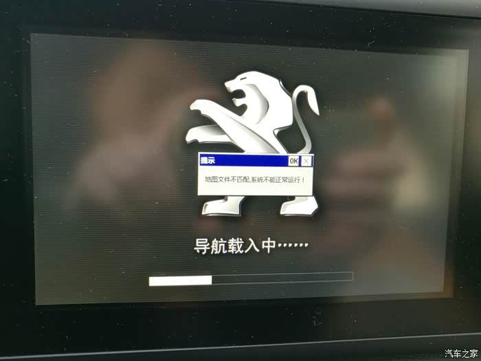

NaviResFile会显示是因为里面有个exe程序。你的情况应该就是文件不全。

大更新(需先删除U盘上的NaviOne文件夹,或者执行快速格式化)。【若更新后遇到问题】1、尝试完全格式化U盘(不要用快速格式化)后重试,记住是FAT32格式。2、若还有问题,换个U盘再试。3、以上均不能解决,那说明此程序不兼容你的车机,你可以尝试其他地图程序。
