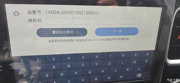

■ 系统升级后原版高德如何激活~
请选择联网激活~ 或者ROOT后直接卸载后安装最新的高德官方版本~~~
百度:高德地图车机版~!获取最新高德官方车机版本~!

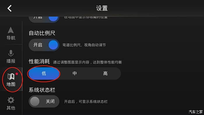

■ 运行新版本后感觉很卡~!
1:优化车机 参考:https://club.autohome.com.cn/bbs/thread/d5c13d0461c3cd00/81617619-1.html
2:高德设置-地图-性能消耗-低

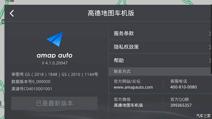

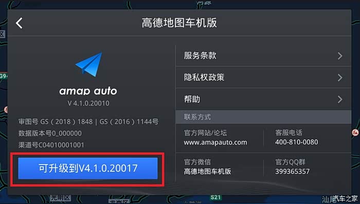

■ 以后升级高德主程序都要在论坛下载吗?
不需要可以直接在高德-设置-其他-当前版本-检测更新 检查后如果有新版那么选择更新即可~~!

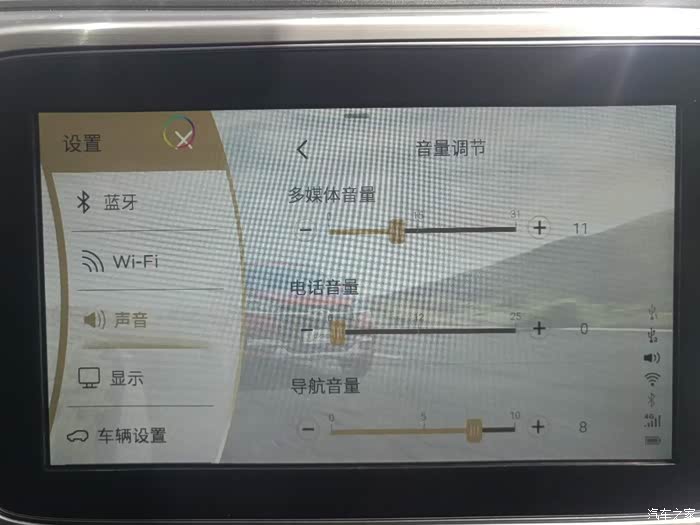

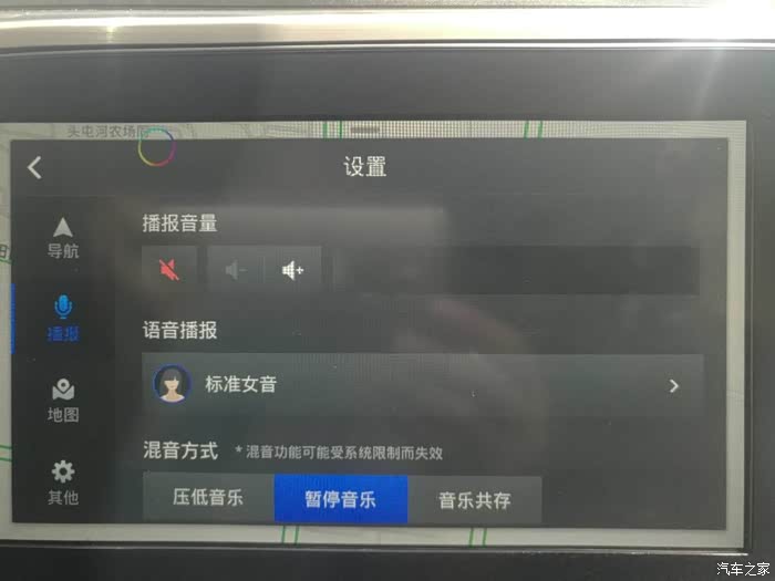

■ 导航声音很小
高德里面设置-压低音乐-暂停音乐=音乐共存看看
或者进车机的设置里面调整下导航的音量·~~
再就是高德主界面右上角点下也可以调整导航音量

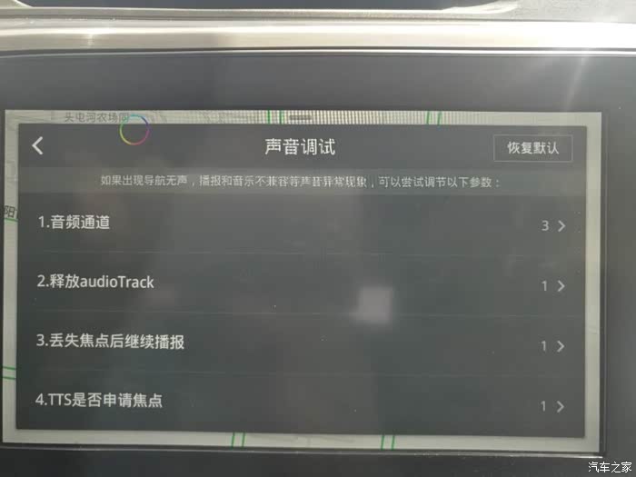

或者尝试如下操作:
声道不匹配:打开高德车机版,在设置页面,连续点击"播报"按钮10次,会出现声道调试界面,调整音频通道(0-20)直到声音和FM共存就行了。
一般应用都是声道3,高德默认运行在声道3,声音没异常就不要使用其他声道
虎八车型的音频通道是9 或者11(或者其他通道 自己开着收音机和导航来回测试吧~!)
您可以把“音频通道”改为11、“TTS是否申请焦点”改为0,这样试试
这是在车机里面的声音设置:

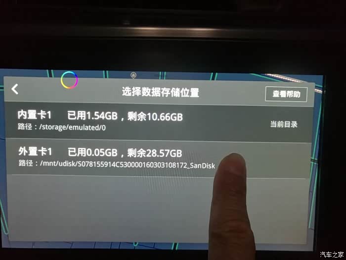

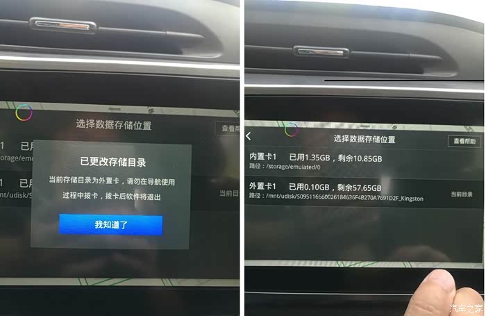

■ 已知问题(已解决)
1:离线地图不可以下载保存到【外置卡】目录
解决办法:启动RE文件管理器进入sdcard文件夹,把整个amapauto8文件夹删除~!
重启高德即可选择外置卡~!~!!
如果你下载的离线地图不选择安装在U盘 那删不删amapauto8文件夹无所谓~!
