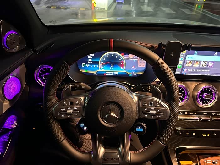

要说到“新款”(包括2020-2023,对我来说都是新款)我最中意的元素,就得属那两颗蛋蛋了(也叫AMG方向盘液晶旋钮)。当然全液晶仪表,中控大屏,有线CarPlay,集成拇指控制的方向盘,都让人忍不住流口水。

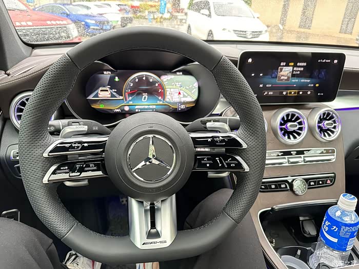

梦幻的全液晶座舱,个人最喜欢内饰风格,方向盘上那红色的回正标和两颗蛋蛋赋予了整个座舱以灵魂。
很早以前就有不少车友将现款的方向盘换到了老款上,但是方向盘上一些按键是无效的。更重要的是此时即便加装了蛋蛋,蛋蛋上的液晶屏也无法点亮,即便能够点亮也控制不了车辆。至于液晶仪表和中控大屏,要更换就难度就更大了。

1. 液晶仪表替换了原先的机械仪表
2. 10.25寸的中控液晶大屏(非触摸,和国内2020款的GLC的触摸屏不同,反而与809的C级奔驰所用的屏幕一样)替换了原先的8.4寸大屏
3. NTG 5.5的主机(不是国内2020款GLC集成MBUX的HU6主机)替换了原先的NTG5.0带硬盘和DVD的主机
4. 集成拇指控制的高配AMG方向盘(红色的回正标与红色的安全带呼应上了)替换了老款方向盘
5. 增加了最新款的液晶旋钮

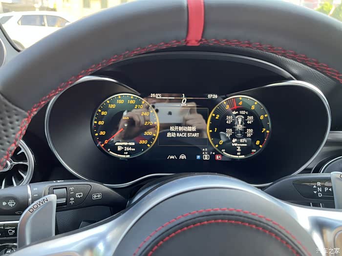

1. 显示弹射起步向导
2. 有了TRACK PACE,AMG怎能没有TRACK PAC,不过进入有点慢

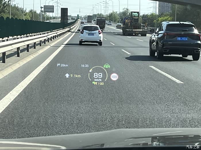

4. HUD可以显示23P自动转向那个方向盘了,以前总得凑头去看看是否退出(退出没有声音提示)
5. HUD可以显示碰撞预警,以前也只能通过仪表盘那个小屏幕看

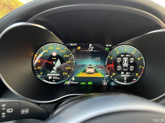

7. 轮胎的温度可以显示了,以前只能显示胎压

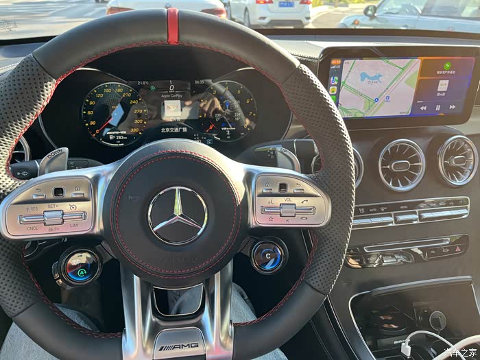

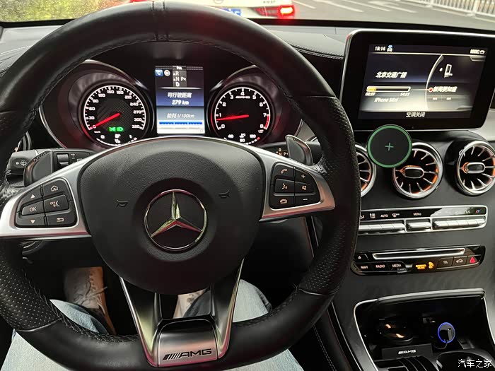

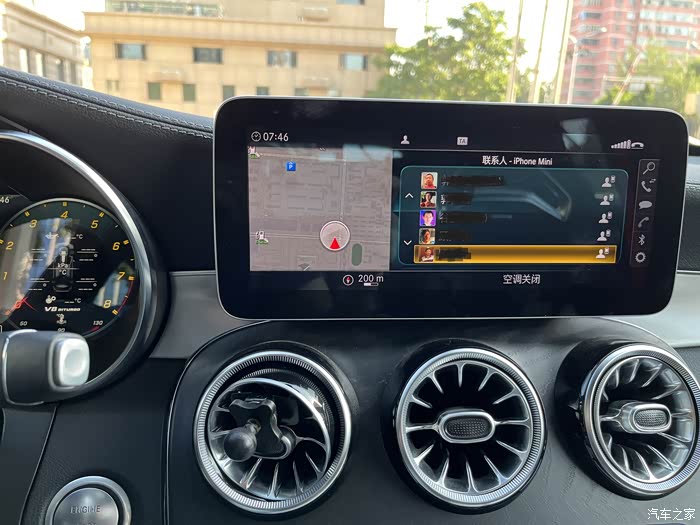

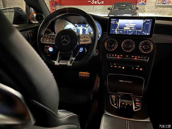

升级前的样子。老款的方向盘很粗壮,但没有现款精致(新款的蜻蜓方向盘又有点过于精致了),回正标也是黑色的,关键缺少了两颗蛋蛋。8.4寸的“大屏”的大黑边可以开航母。至于机械仪表,我开始是没打算换,觉得虽然能够显示的信息少了一点,但毕竟机械的可靠。不过为了那两颗蛋蛋没得选择只能换掉。

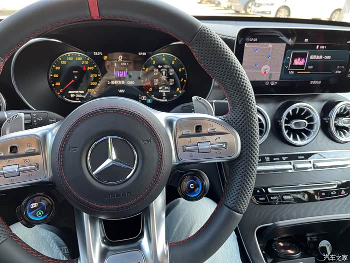

升级后的样子。新款的拇指控制方向盘和老款一样大小,比老款的精致,但没有老款的粗壮。现在中控的屏幕、鼠标周围的那一圈功能(包括调整驾驶模式,打开/关闭排气阀门,升高/降低底盘,打开/关闭手动变速,打开/关闭自动启停,打开/关闭ESP,调节避震软硬),全部都能够通过方向盘控制了。

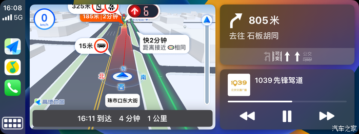

全屏CarPlay,分辨率1920x720,比我原来的第三方CarPlay盒子显示效果好多了。

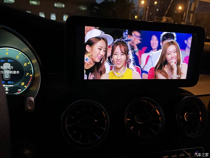

升级前我的第三方CarPlay盒子支持USB视频播放,还说现在换成原厂,这个功能估计是没了。没想到HU5.5的主机本身就支持USB视频播放,这点老的HU5.0的主机是没有的。算是一个惊喜。
视频可以全屏。
通讯簿联系人从手机中自动导入了头像
HUD的信息升级后也得到了丰富,那个绿色的小方向盘对于23P来说太重要了,因为老款的23P在自己遇到状况退出时是没有声音警告,现在HUD上至少有了显示(从绿色变为白色),就不用我经常查看仪表上的方向盘符号了。

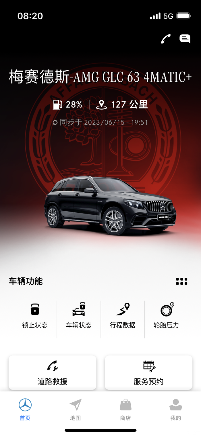

Mercedes Me App使用正常
保留了老款座舱中那些用惯的功能
1. 左侧出风口下方的这一排物理按键(有独立的物理按键比在屏幕中找还是方便)
2. 鼠标两侧的物理按键(虽然有了蛋蛋,但非常用的功能在这里调整还是更直接)
3. 中控盖板下的点烟器接口(用了一个momax的65W充电器,不仅可以快充还能给笔记本充电)
4. ACC的控制杆(无法用方向盘上的按钮控制ACC是个遗憾,好在原来控制杆还能用,功能没有丢失)
5. 原厂的HUD没有受影响
6. 加装的23P也没有影响
7. 加装的香氛正常.
8. 道路限速标志依然存在
9. Mercedes Me依然可以连接,可以收到提醒推送,能在手机APP中远程锁车,发送目的地址到车机

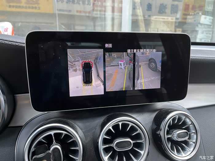

7. 360全景显示内容有黑边而且退出360的时候会有一秒钟的延迟(这个的确不爽,好在显示的内容和功能都没有减少。黑边是由于新老屏幕的分辨率差别)

9. 调整ACC跟车距离的时候,仪表上不再显示跟车距离(通过旋钮依然可以控制跟车距离,但是仪表上除了辅助驾驶视图下就没有其他的动画显示了)

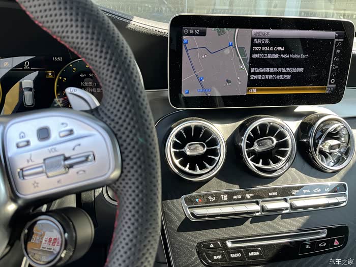

12. 不能自行买U盘升级地图。原因是车架号和车机版本不匹配,无法算出序列号,必须通过专检电脑升级

360全景下的大黑边

车距控制只能体现在辅助导航视图地橙色部分。
通过奔驰专检电脑+U盘的方式升级地图到最新的V34版本。
