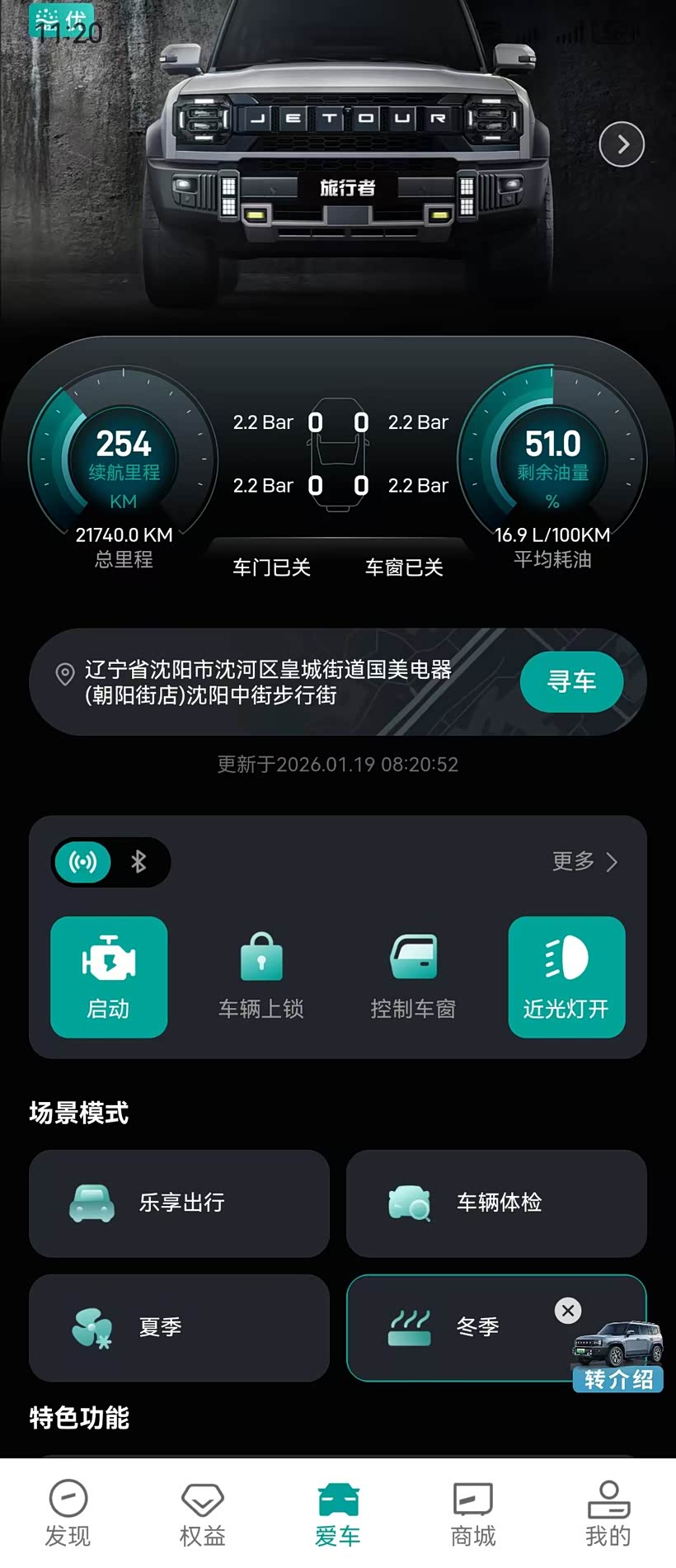

买车一年零十个月行驶两万一千公里真实用车总结
首先我先说一下我这两万多公里的用车场景一万公里是市里 一万公里是国道
先说一说油耗在市里早晚高峰基本是16个油左右,国道限速我最低跑过7.9个油,这个车是越等灯越费油个人感觉原地怠速比起步那一下还费,高速基本开100迈基本是在10油左右要是脚急一点是越快越费油120迈基本是在12个油那样,按综合油耗路况比较好的基本是在11个油左右吧,不要妄想在市里开省油模式换挡迟钝转数会拉的非常高显的车非常笨重,我这个油耗只代表本人开,有的车友可能还会比我这个省油

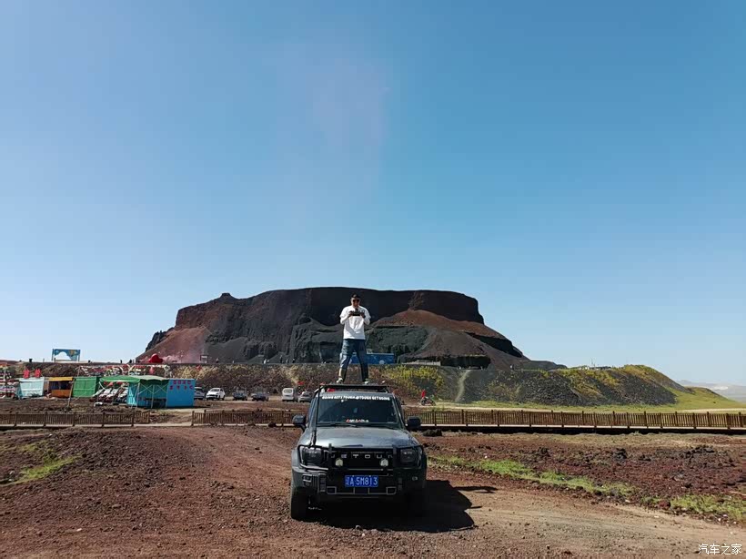

旅行者这个车定位就是、轻越野、轻越野,不要过多的相信网上比较夸大的说法,毕竟是承载车身虽然带锁也是电子锁相比一般的SUV来说通过性会好很多但是想玩重度越野请选非承载带机械锁的车
不算特别困难的交叉轴通过也是没问题的,攀爬个40度的坡肯定是没问题毕竟动力在哪呢,出去轻越野的时候大家一定要学会运用M档和各种驾驶模式挂岩石模式用手动档他是自动锁档的不会跳档,标准模式不会锁档自己会跳到自动挡

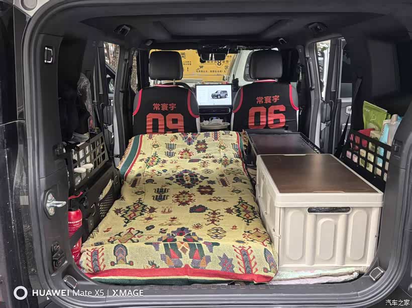

旅行者给我最大的情绪价值就是可以很容易的改成出床车,自己去内蒙还有出去露营都可以住在车上这一点还是很方便的尤其是自驾完全可以走到那住到哪,没有找不到住的放的顾虑
