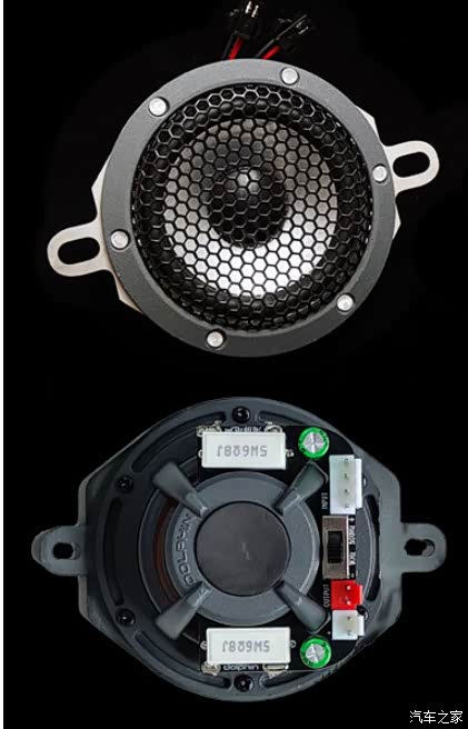

因此没有独立输出中置的瑞虎8pro只有采用奔驰的中置方案来加装中置喇叭。双音圈中置。至于双音圈中置原理,已经是烂大街了,但是还有很多车友上当去买了单音圈中置并线到单独一个声道。这其实就和单声道多接一个喇叭没区别。所以没有独立输出的主机加装中置首选双音圈喇叭中置。

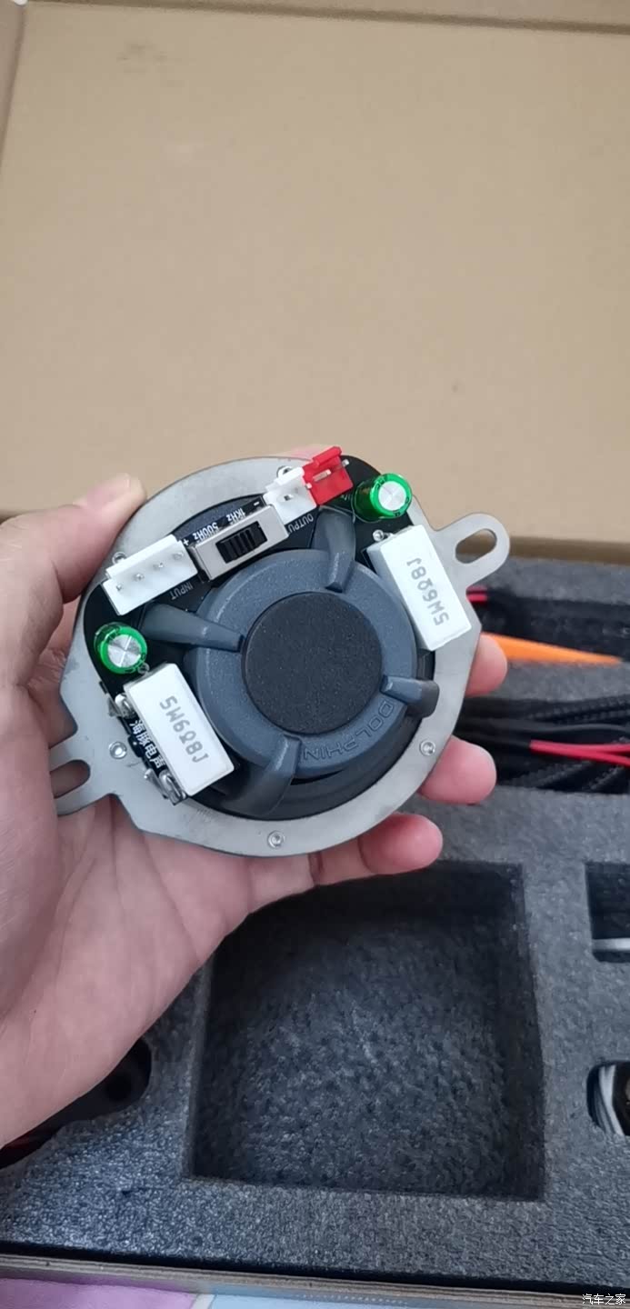

中置特点:1.双音圈  2.带可调节衰减的双路分频器。

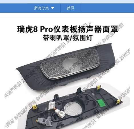

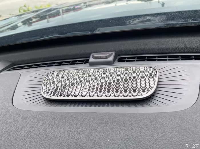

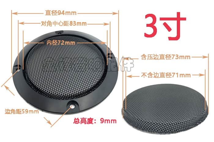

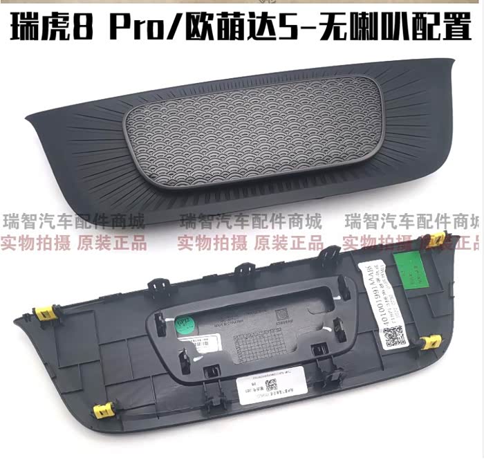

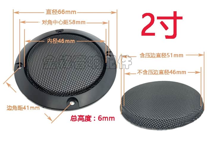

土鳖这次不厚道,和当初8,8plus不同,8,8plus的中置喇叭罩是全部预留了中置喇叭透声孔,而这次8pro区分了高配和中低配,高配配置了氛围灯喇叭罩,中低配只配置了罩。最恶心的是你去买上面那块盖板没有单独的卖。幸好周围还有一点缝隙可以透声,当然整体效果不如高配的透声孔喇叭罩好。解决方法一是更换高配带氛围灯的喇叭罩,另外一种省钱的方式是在顶部面板开孔安装2寸或者3寸的铁网,类似凌云车友的改法。推荐用70的开孔器开孔,再去X宝买个3寸的喇叭罩子装起来。
顶配喇叭罩。
中低配喇叭罩。

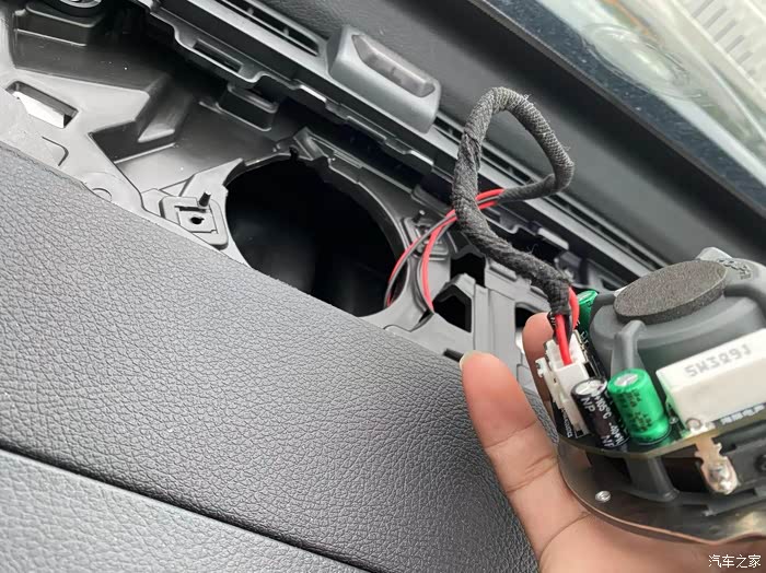

集成双路分频器,铝合金盆架,铝盆,双音圈。

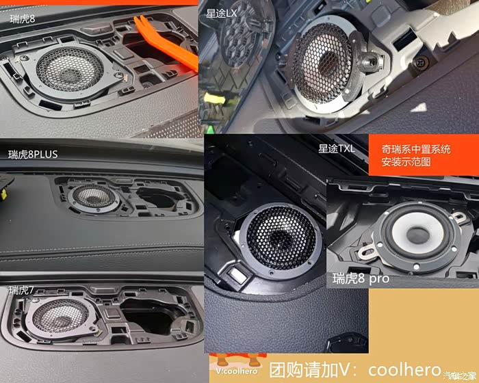

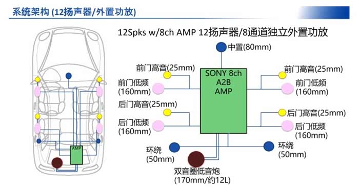

星途揽月的12喇叭系统。带中置。虎八pro和凌云400t的顶配减配了后备箱/三排的后场环绕以及带中置和环绕输出的独立功放主机。

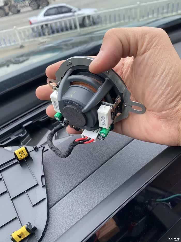

虎八pro双音圈中置。

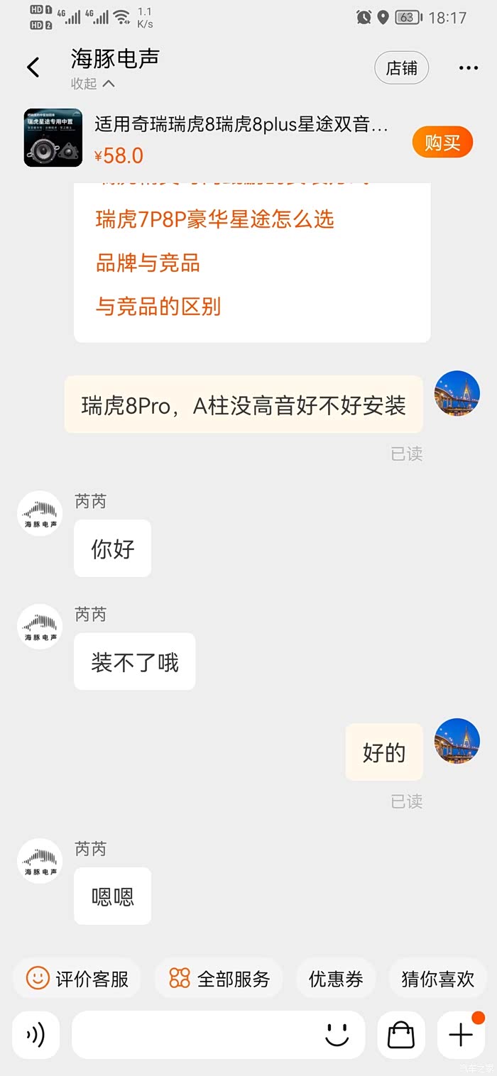

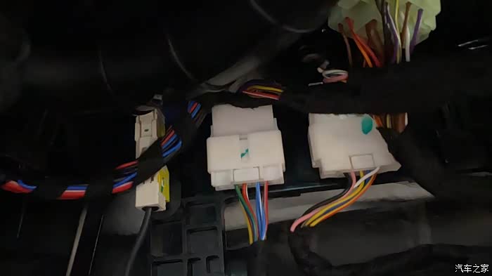

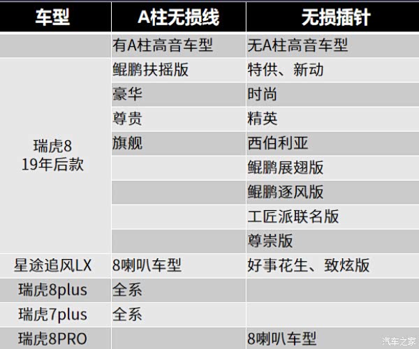

由于瑞虎8pro的高音改到了门板上面,所以无法像8和8p从a柱对接线速取信号,可以从主副驾驶脚底线速位置用无损插针取信号安装。

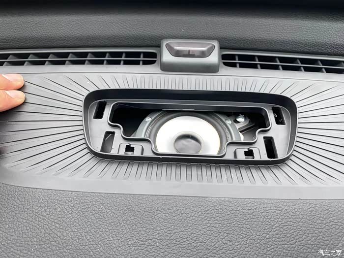

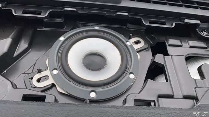

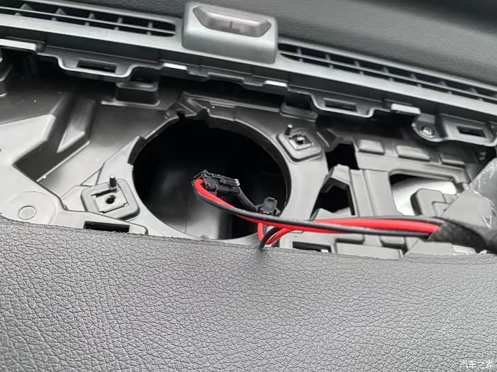

瑞虎8pro中置位。
中置是带铁网的,这里这个已经被我撬开,也可以不撬开。
