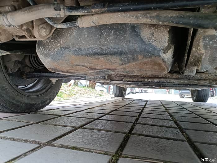

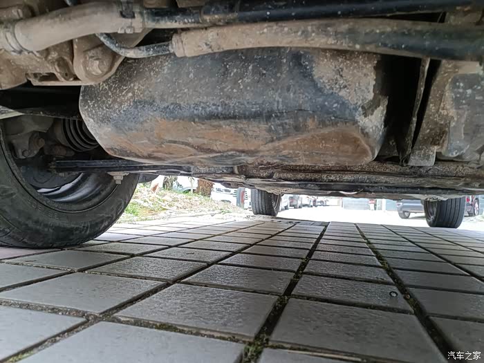

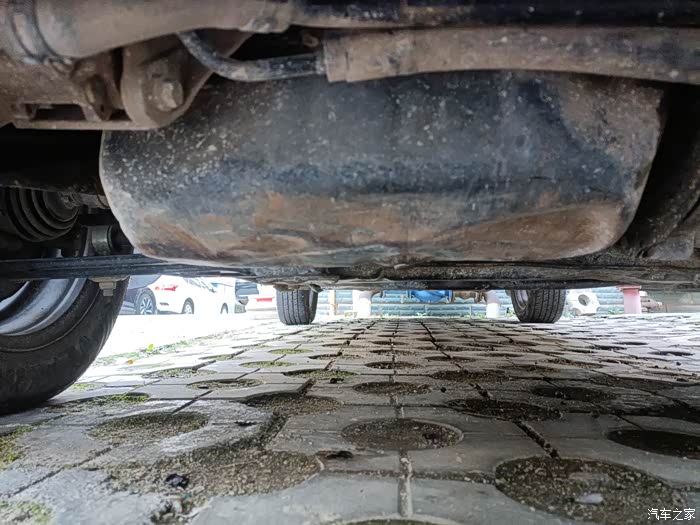

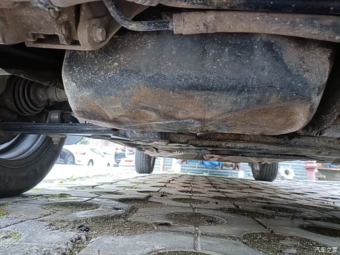

捷达论坛老师傅帮看看撞瘪了要紧吗?

只要仪表盘不报警,应该没多大事儿。如果再换机油的话,看看加进去的机油量和机油标尺和原来一样吗?如果一样的话就没事。
辽宁
2024-02-22 22:07:53
仪表机油灯不亮,油底壳上边缘四周连接处不漏油,放油螺丝能拧动,发动机没有出现异响,就没啥大事
河南
2024-02-23 10:27:07
机油泵链条不刮油底壳就没事
河南
2024-02-26 15:31:44
还是铁壳的结实,铝合金的应该烂了。
河北
2024-02-28 21:51:54
老捷达这个没事,并不严重,也不漏油,放心大胆的开
北京
2024-02-29 13:51:47
不蹭机油泵链条就没事 链条在靠轮胎那边
福建
2024-03-22 20:16:01
看看有没报警,实在不放心就去抬看看
广东
2024-11-22 15:54:13
昨撞的?
2025-07-22 17:14:25
节省机油了,其余无事正常
