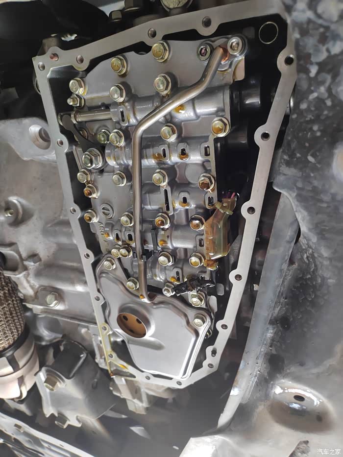

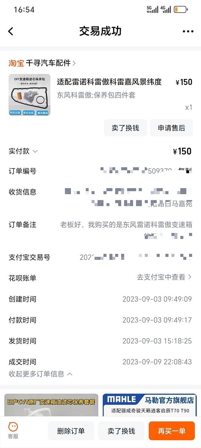

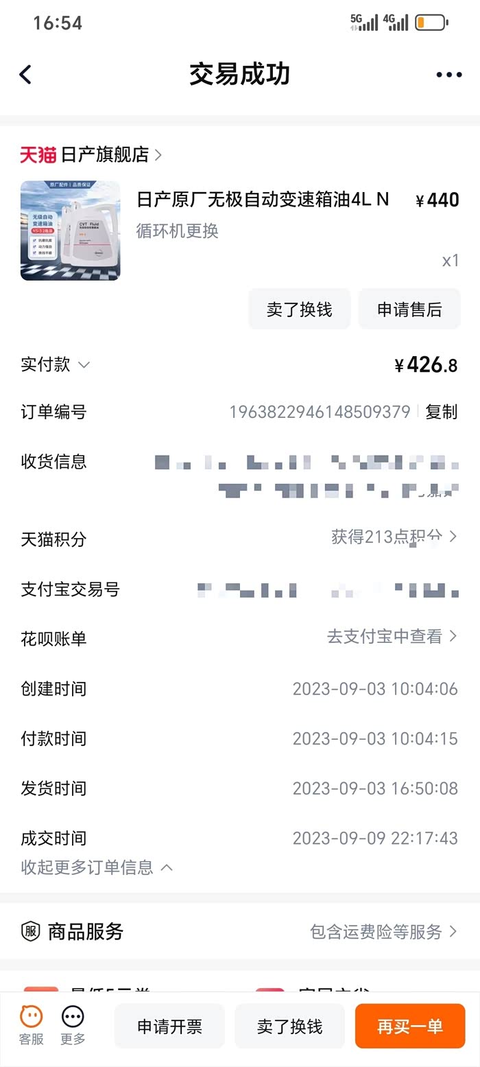

23年保养时,里程6万多公里,朋友建议更换变速箱油,采用重力更换,拆底壳换里外2个滤芯,为了把老油换得干净一些,先用一桶油循环后放掉,再换第二桶油;2桶油426,加上变速箱油滤、壳垫150,手工费220,共用796元。

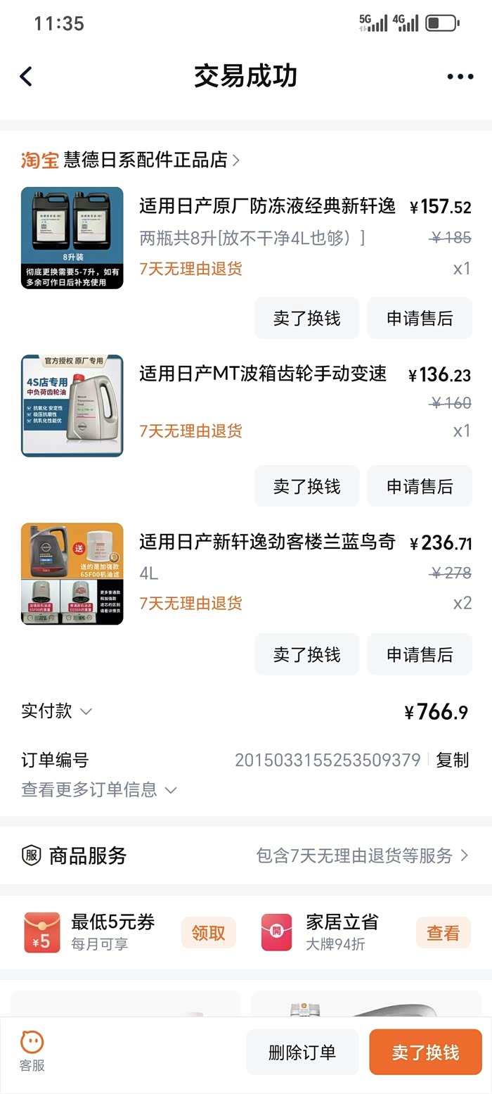

24年,在朋友去年的建议下,对差速器、防冻液、发动机全面保养了一下。发动机保养就不用介绍了,防冻液保养也简单,放掉原防冻液,换上新防冻液即可,网络上有说防冻液可以8—10万公里再换也可以,说明书上说2年6万公里更换,我的建议,作为家用车已经用了6年6万公里了,完全不计较多1年或多1万公里了,我的车是2.5四驱,水箱大一些,需要5升多,我买了两桶防冻液160,手工费40,一共200元。

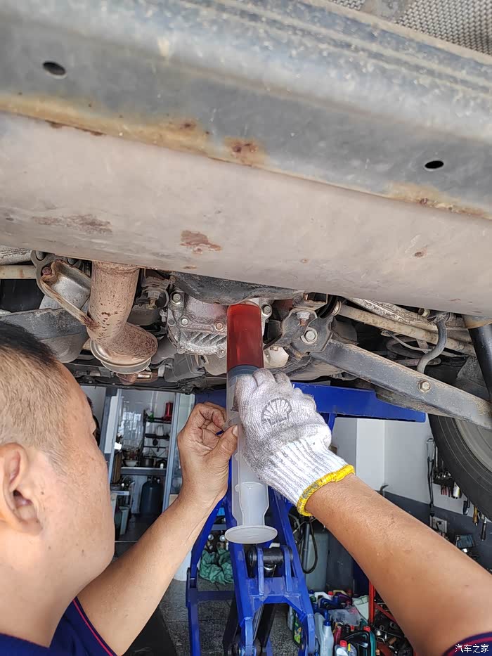

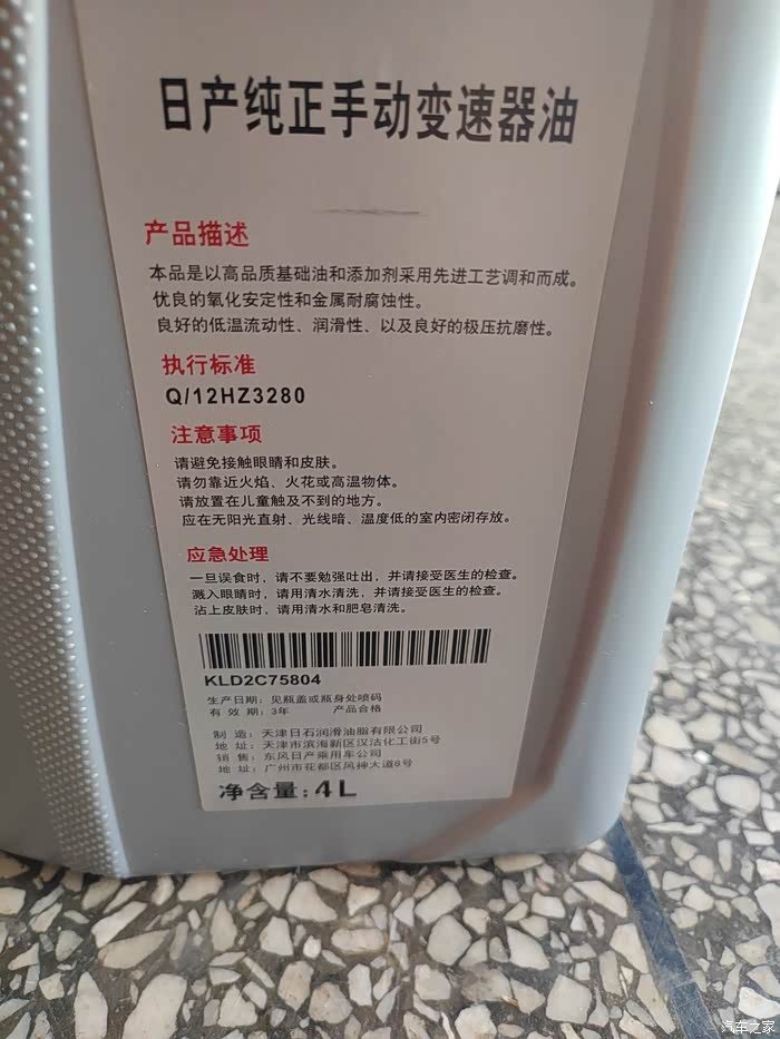

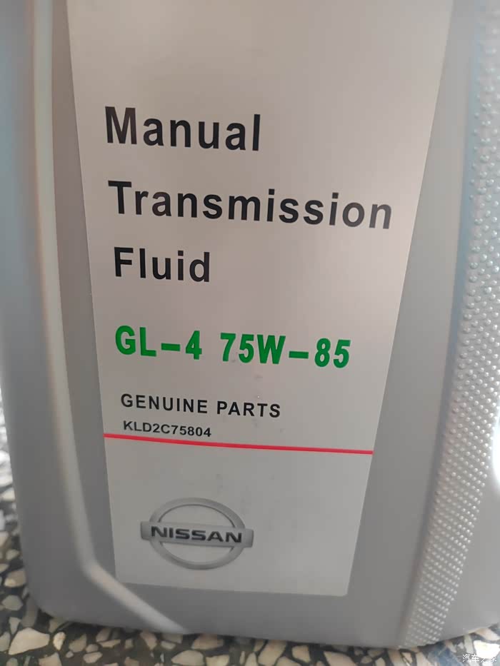

主要说一下更换差速器油,更换周期说明书上说2年6万公里更换,网络上说8—10万公里更换,我又是采纳的朋友建议,6万多公里更换,2.5四驱差速器前桥需要0.35升,后桥需要0.5升,我购买的是一桶日产手动变速箱油4升140元,(剩余3升刚好把我的日产骊威手动更换),如正常只需购买1升油即可,手工费40,一共180元。
