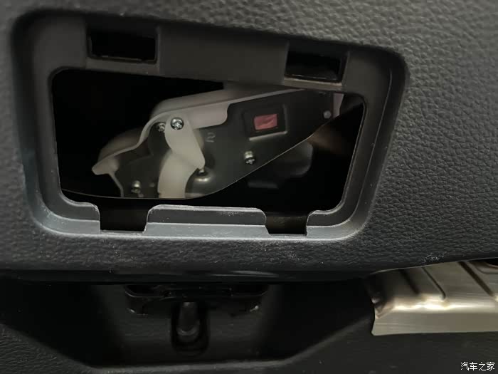

锐放尾门应急开关怎么开呢

卡罗拉锐放尾门应急开关开启方法如下:先找到后备箱尾门下方中央位置的小扣盖,用一字螺丝刀等工具撬开盖板,里面有白色拨片,拨开后能看到金属弹簧档杆,将其往上翘,再往外推后备箱即可打开。
