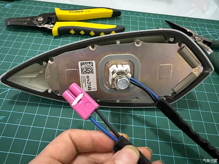

然后大概说说鲨鱼鳍的改造,在闲鱼上买了一个同款鲨鱼鳍,原车的留着以防万一,接头是双孔的如下图
车是白色普通漆,白色鲨鱼鳍零件号是84746795,要发货了卖家说我拍的84746795没了,后来发了个珍珠白的,不过无所谓了,想要撞色效果的话可以买其它颜色的搭配!
买这种插头双孔的

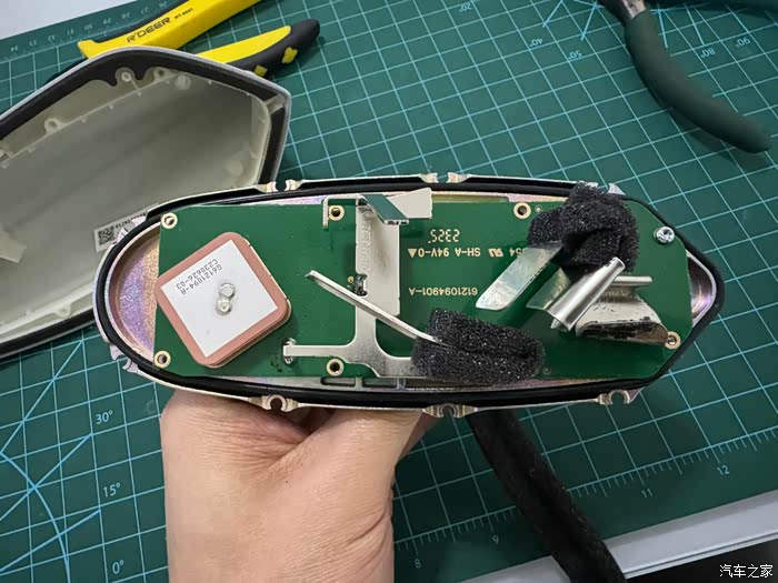

用六角螺丝刀拆掉螺丝就能取出主板了

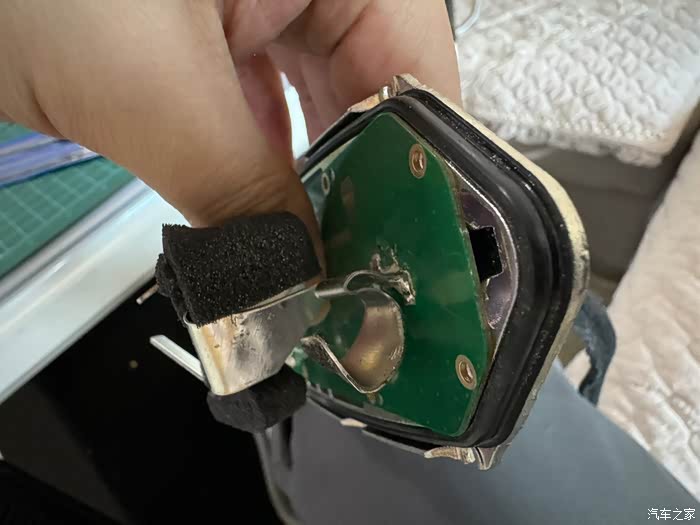

里面是这样的,右边长的那组天线会顶到要放进去的摄像头,所以需要往两边折弯避开,我随便乱弄下不顶到就行了,主要是我还有备用的,建议还是掌握好角度往两侧靠,这样不影响收发信号的强度!

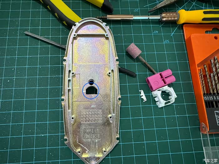

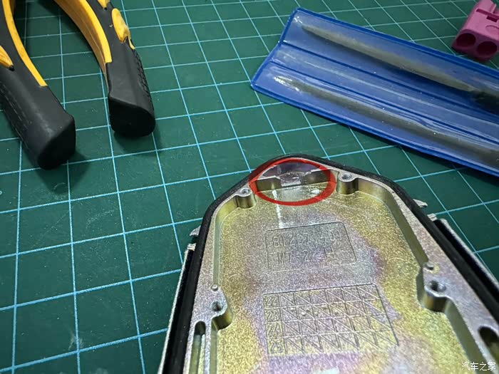

接着就是需要在金属底板上开口把摄像头的线给放进来
我是选择离摄像头最近的这个位置开口,用锉刀很好弄,这个金属底板的硬度不高,几下就锉开了,当然你也可以选择周边的任意一个位置开口,比如图中所示位置,只需开一个能够过线的口子就行了
这是装上电路板的样子,摄像头线就能从这儿进出不卡到了
然后就是金属底板过线处需要把原来的口子给扩大,方便摄像头的插头穿过来
蓝色标记位置就是扩孔处,也是用的锉刀几下就挫开了

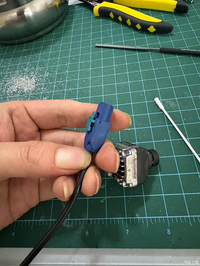

这个深蓝色的插头摄像头端叫FAKRA-C型公头,另一端就是母头,如果弄坏了别慌照着这个型号去网购几块钱一个,换掉就行了,这都是以前装二代流媒体时积累下来的经验,如果实在怕买错那么就买FAKRA-Z型水蓝色的也行,是通用款可以插任何型号的FAKRA插头
摄像头的插头去掉上面的卡扣然后向后拔出线芯就能穿过去了,如果不拆插头需要扩更大的孔才能穿过去
记住Z型是通用款,可以匹配任意颜色型号

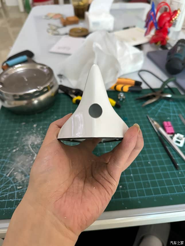

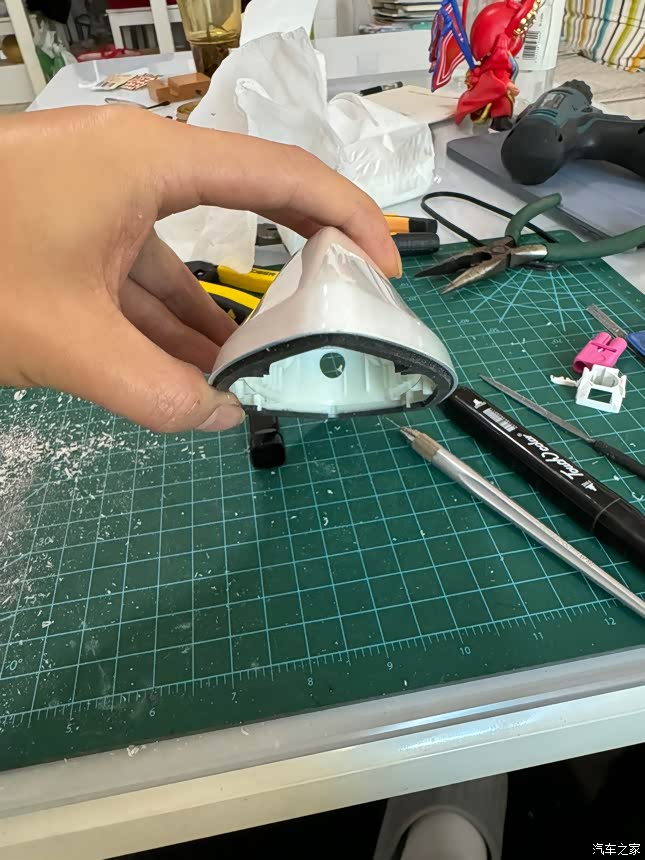

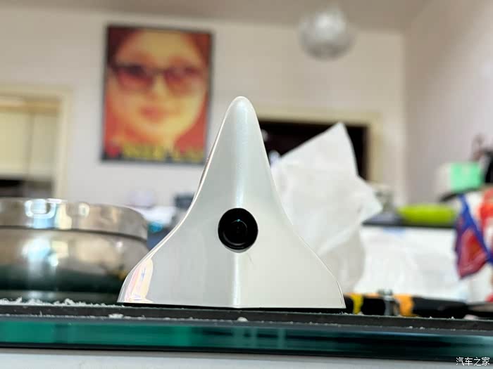

然后就是鲨鱼鳍壳子开孔了,先把摄像头放进去比对好位置,然后根据里面的比对距离在外面做个标记定位
放进去测量下镜头位置坐标记定位

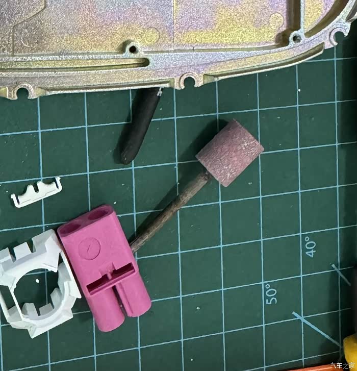

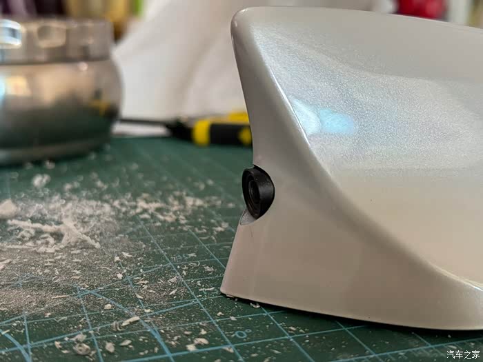

然后用开孔器转孔,我的摄像头孔距直径是12mm,开孔的话想要美观漂亮建议不要一次扩到位容易有毛边还容易造成漆裂,我这是用的宝塔钻头扩的,先扩到10或者11mm,然后用了个差不多大小的打磨头低速的打磨扩到12mm
这是钻孔用到的宝塔钻,上面有数字单位是毫米
这是我以前用来做高达模型时用到的打磨头,直径刚好是12mm,如果没有这种打磨头那么就找个12mm以下的笔裹上砂纸至想要的直径手动旋转打磨
这是我打的孔,边缘圆滑未出现漆裂
这是从内看出去的样子
侧边的样子
正面看的样子

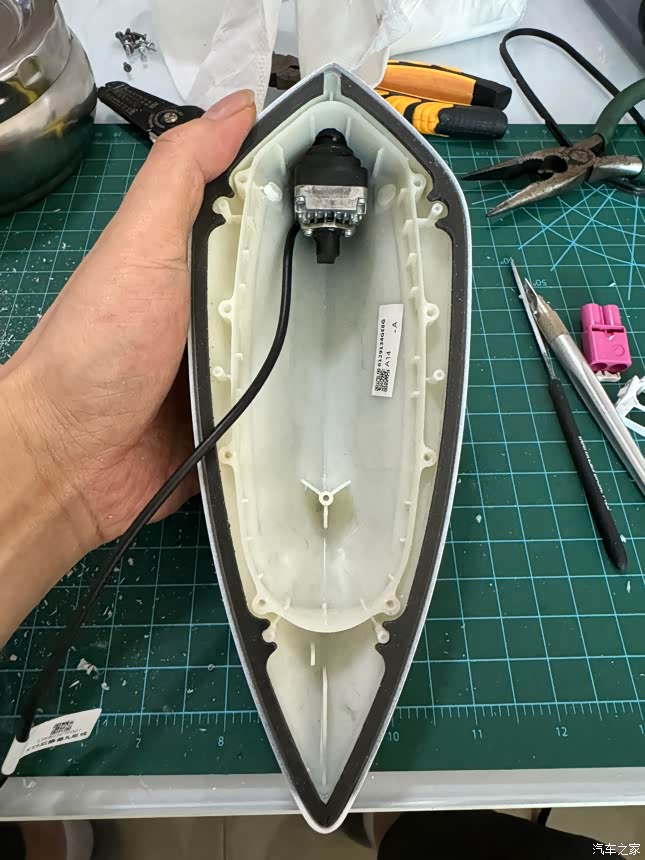

刚好打的孔和镜头严丝合缝,安装时需要用点力才能把镜头穿出来,接着就是内部摄像头的固定了。为了方便以后维护和再次利用没有制作支架和胶水来固定摄像头,我用的封堵胶泥来填充的摄像头周边空余位置,干了以后成弹性的发泡状态,不会回缩也就起到了支撑固定防水减震的作用,用现在小朋友用来做手工的软陶泥也可以,我感觉它们就是一个东西只是叫法不同,干了之后也像海绵泡沫一样不会回缩有弹性还能起到防水防震的作用。
这是内部用来封堵和支撑摄像头用到的密封胶泥
至于鲨鱼鳍外部和镜头的密封防水渗透的话我使用的是维修手机屏幕固定边框的胶水,这个胶水透明呈半流淌状类似糖浆那种感觉,主要是它的出胶口是一根细针管,摄像头朝上对天延着镜头和鲨鱼鳍的接口处轻轻挤上一圈然后保持水平,让胶水慢慢的自流平,干了后就很美观了。这个胶水的好处就是干了之后它呈果冻状态有弹性易去除,用针头挑起来用力拉扯就能取掉,也方便日后出问题时摄像头的拆除不会破坏到。

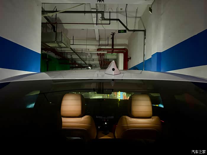

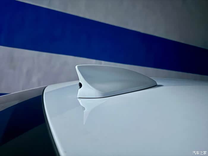

最后装车的效果
侧面

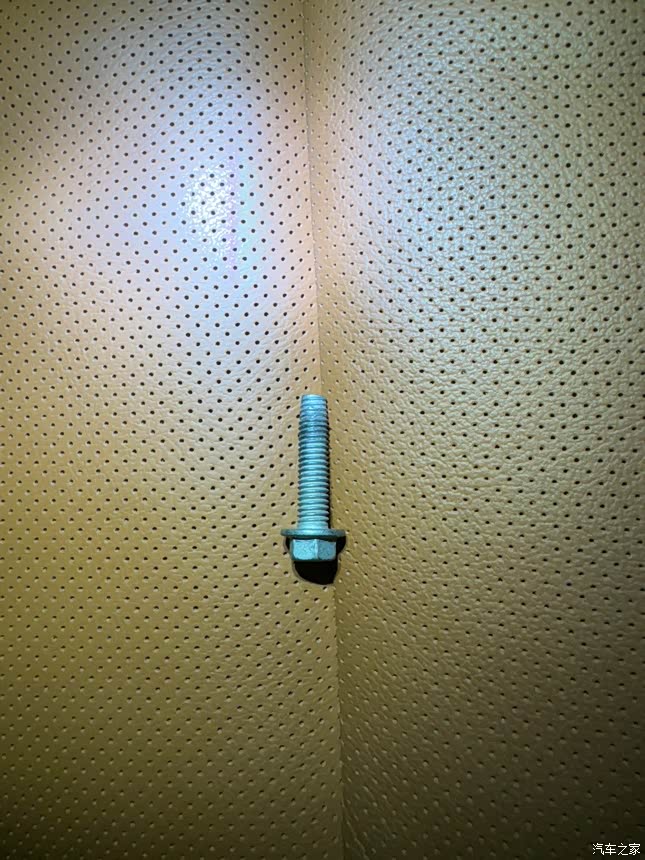

当然,每次加装改造都得来点惊喜,这次也一样,安装还原之后到装后排阅读灯处的顶棚拉手时发现少了一颗螺丝,由于当时已经是凌晨一点了,人也折腾得疲惫了,把车上找了个遍也没有找到那颗螺丝,想着估计是从后排座椅安全带卡扣的缝隙处掉下去了,就没有管了,先上楼睡觉第二天再找,果然是毫无卵用,那颗螺丝就这样凭空消失了,然后仔细回想了下当时门是开着的,全部螺丝都放在后排座椅最边上的位置会不会是拿C柱饰板装回的时候被顺带挂到那颗螺丝带到车外了,也只有这种可能了,抱着侥幸的心态打着电筒围着车找了两圈,什么都没有,那么就是保洁打扫卫生时候给扫走了ahl_大哭
没办法,又拆了一颗螺丝下来,测量了相关数据,照着测量数据在拼多多5块1毛钱买了5颗包邮,所以这里忠告大家以后拆什么东西一定用口袋盒子之类的装好,避免它消失不见ahl_笑
至此,又度过了一次折磨的改装!
这是固定顶棚把手的螺丝
这是螺丝的型号数据,如果也有人找不到了闭眼买M6*25不会错

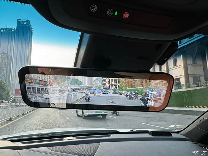

这是改好之后摄像头在鲨鱼鳍的视角,比起之前安装在牌照灯处的视角要好得多,原来的视角偏低屏幕三分之二都是显示拍摄到的地面!也不会晚上后车开大灯的时候强光导致屏幕泛白有光晕看不清了!

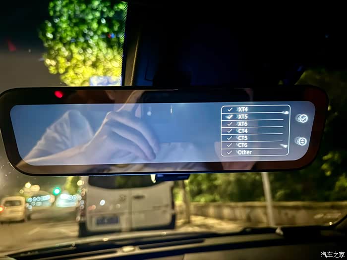

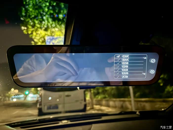

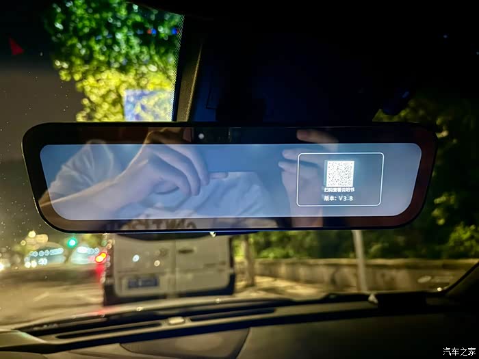

最后再补充一下这个四代流媒体的设置,普通设置背后的两颗按键可以调整亮度和视角高低但是调整幅度有限,然后就是还可以进入到调试模式来设置,具体方法为先按一下流媒体镜框上方的设置健,然后松开同时短按一下背后的两颗按键,这时屏幕上会出现一个电子说明书二维码,接着再同时按住背后两颗按键不放心中默念天灵灵地灵灵大约9秒然后屏幕中就出现了从CT456到XT456等等其它14种选项,还可以翻转画面等,根据自己摄像头安装位置一个一个选项的测试,直到找到自己喜欢的角度!
