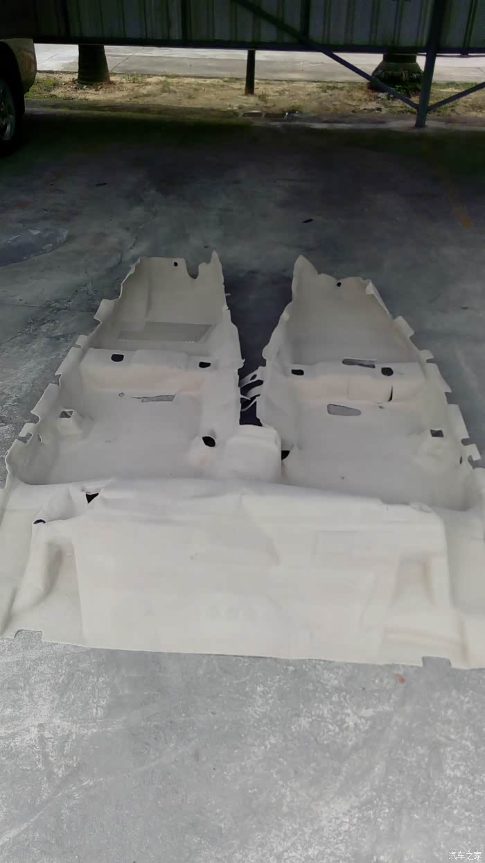

2013款1.8AT经典福克斯,2014年七月提的车。提车二年了,还是异味很大,期间,试过很多种方法(比如打开车暴晒,天天开窗,放竹炭包,柚子皮,菠萝等等),车上臭味都没什么改善。到最后终于忍不住了,也没去4S索赔,直接自己和几个兄弟一起动手拆了全车,发现异味来源为原车地毯,把原车地毯扔了,从市场上买了家用地毯代替,异味彻底解决,顺便把全车隔音也做了。福特,我对你无语,以图为证。。。。。。。
异味的罪魁祸首----原车地毯加黑心棉,原车地毯被我扔了,买了家用地毯来代替。

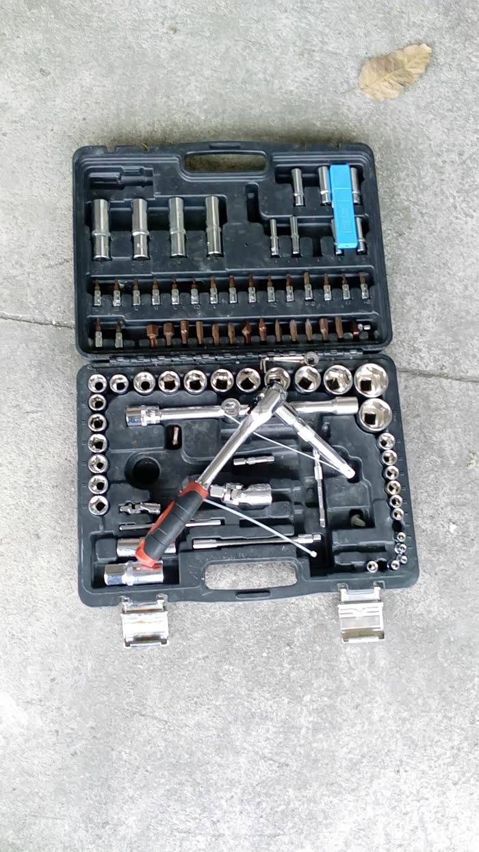

工具

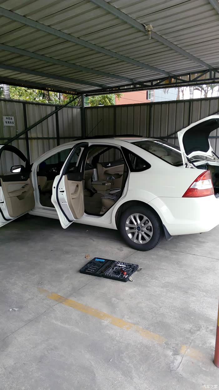

这次作业的场地,公司停车场。哈哈哈,主要是免费停车。

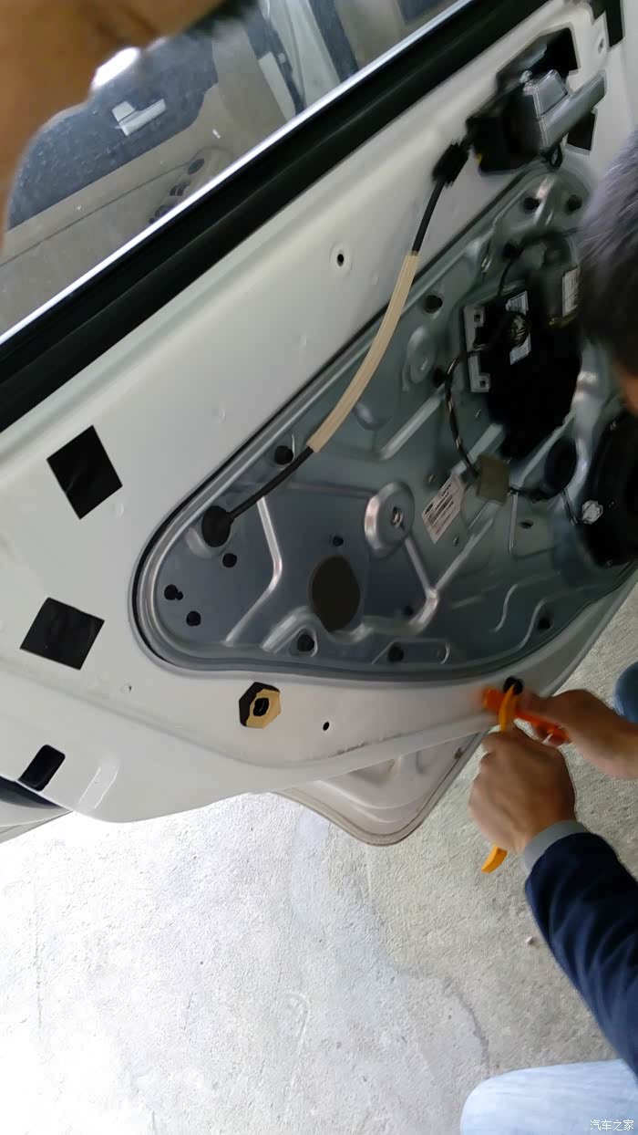

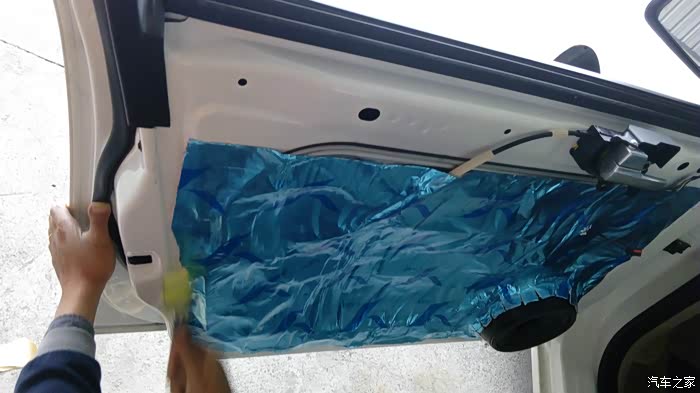

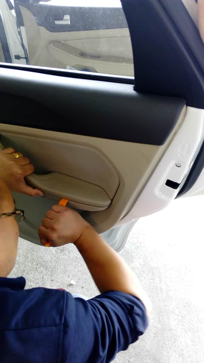

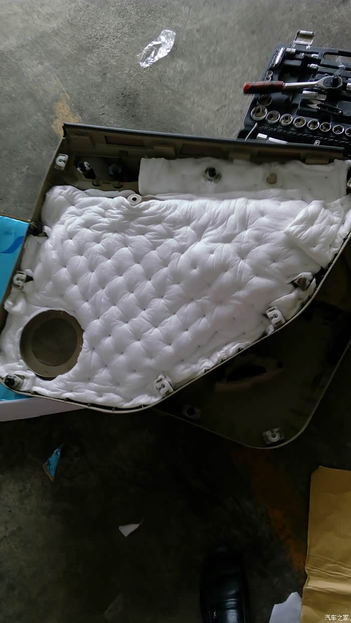

拆车门,做车门隔音。
拆开车门后的样子。
车门贴上止震板的样子。
车门贴上隔音棉的样子。

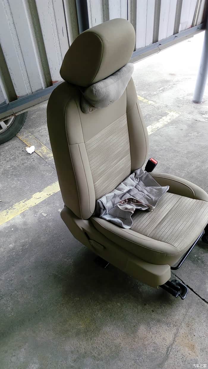

拆下来的座椅,顺便真皮一起做了。

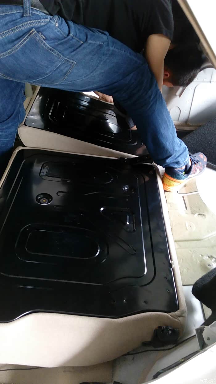

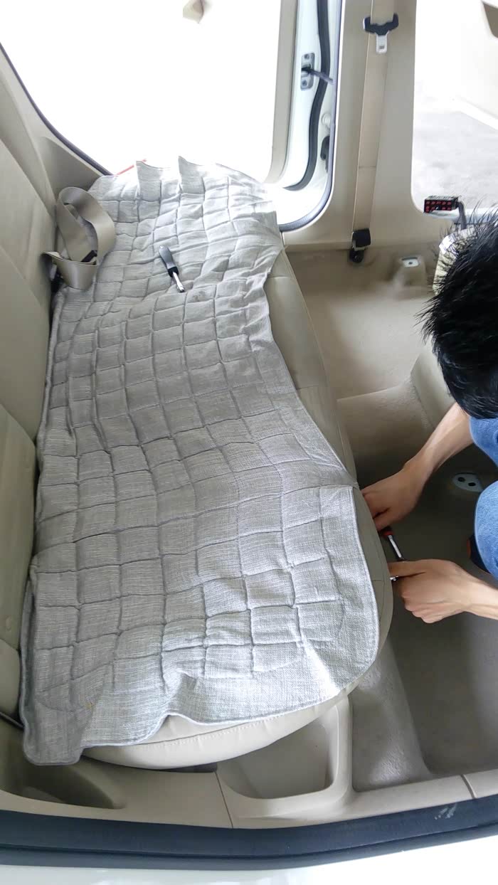

拆后排座椅1。
拆后排座椅2。

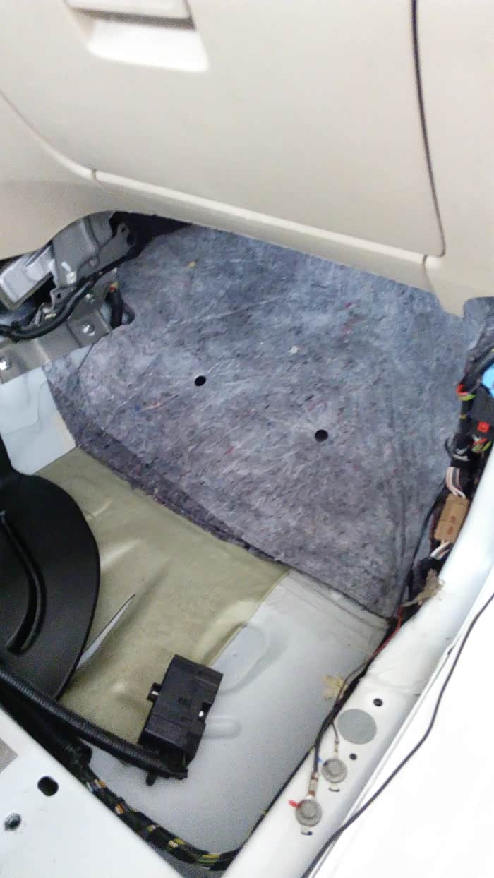

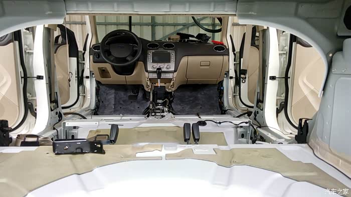

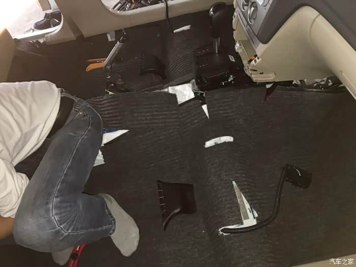

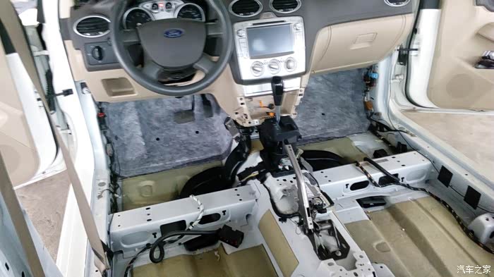

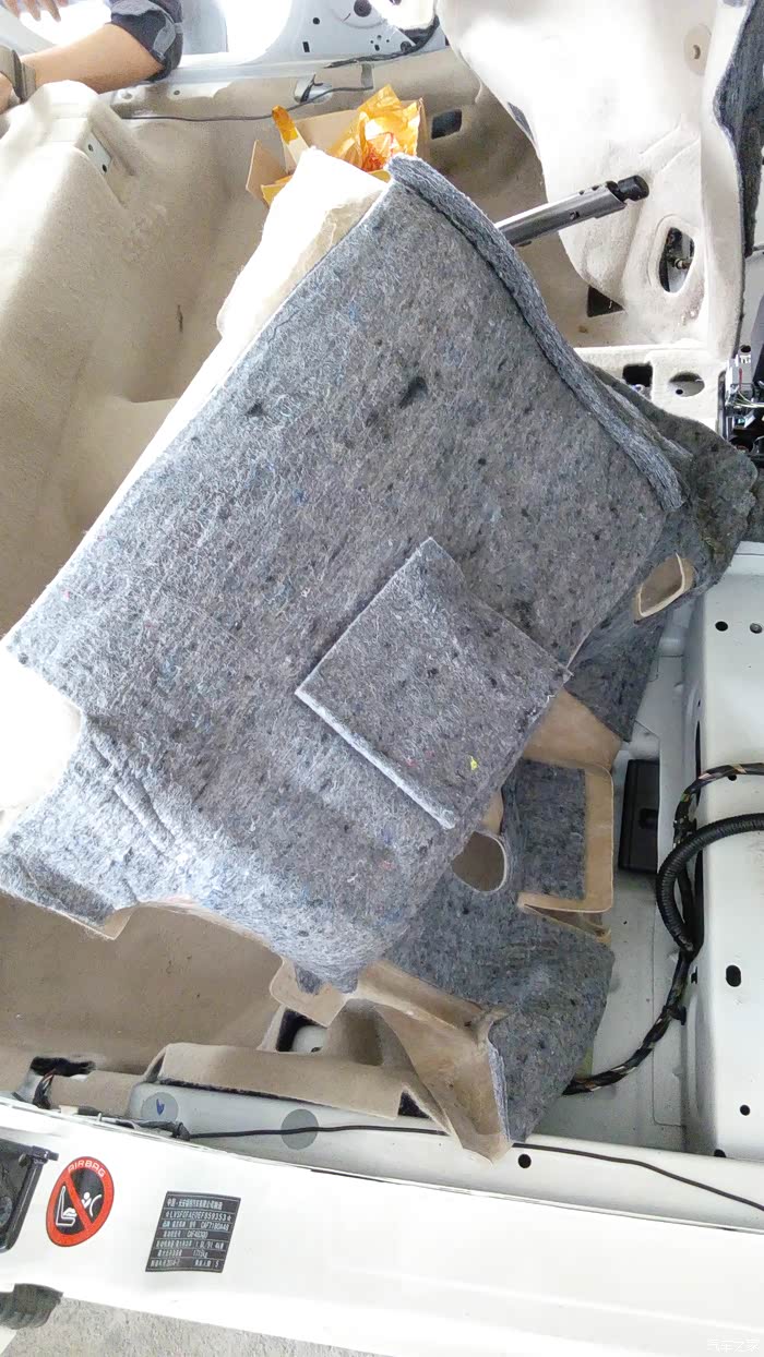

拆完后的样子1。看到前面中控下面的黑色的黑心棉没有?也是臭味的来源之一。
拆完后的样子2。看到前面中控下面的黑色的黑心棉没有?也是臭味的来源之一。

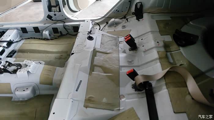

拆完后的后面
整车拆完。

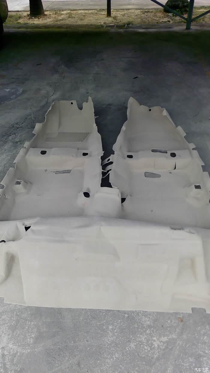

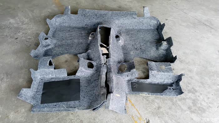

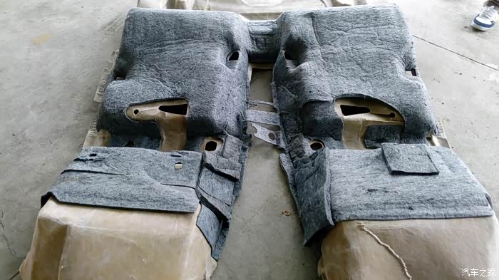

原车地毯。臭味来源之二。最后被我扔了。
原车地毯。臭味来源之二。最后被我扔了。
原车地毯背面。臭味来源之二。最后被我扔了。

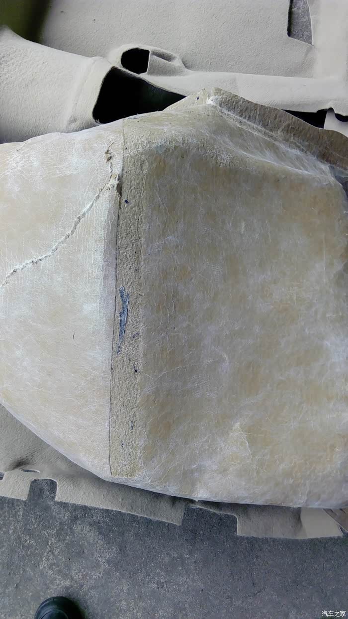

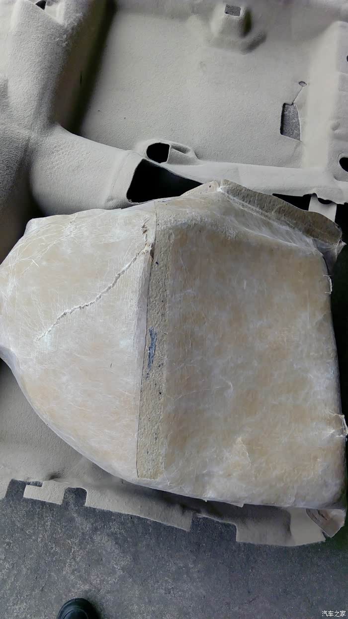

原车地毯背面的黑心棉。臭味来源之二。最后被我扔了。
中控台下面的黑色黑心棉。也就是驾驶室前面。副驾驶室的下面也有。

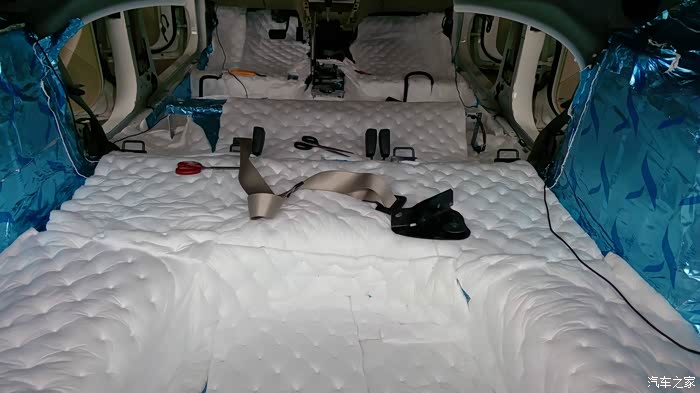

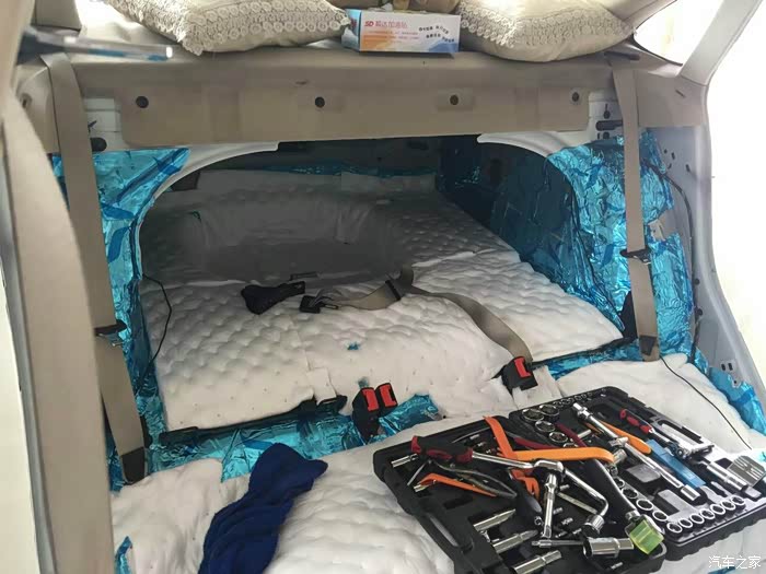

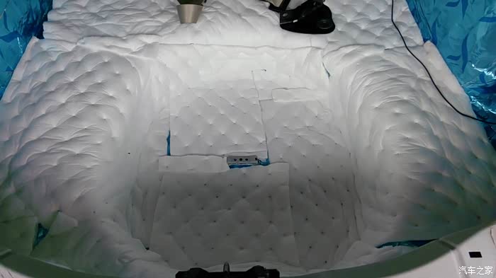

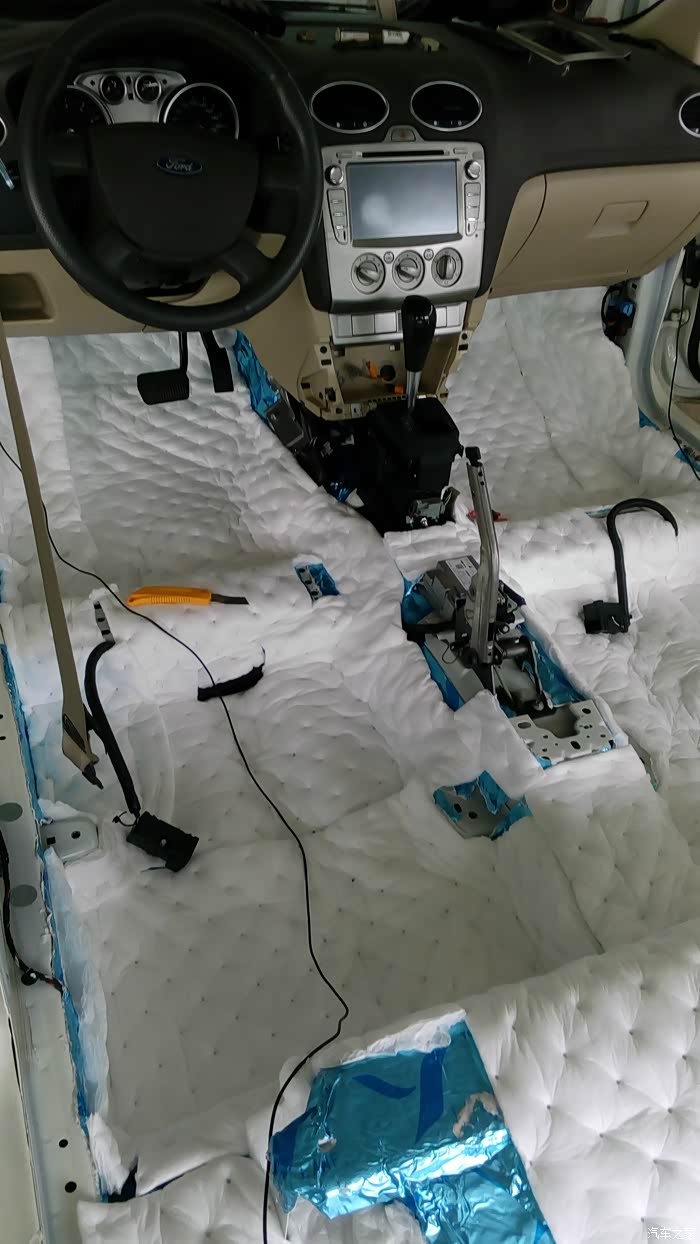

全车隔音,铺好的样子
全车隔音,铺好的样子

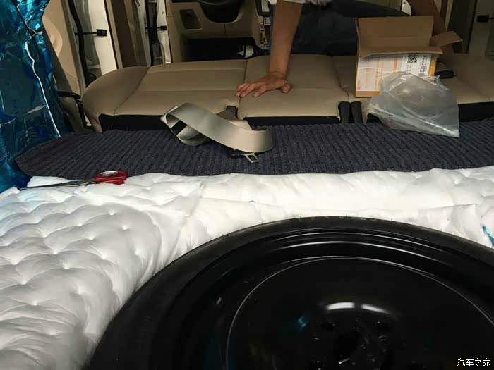

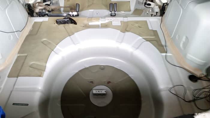

全车隔音,后备箱铺好的样子
全车隔音,中间铺好的样子
全车隔音,后面铺好的样子
