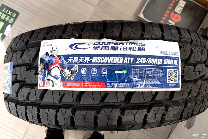

别人换轮毂都是小换大,而我是大换小,19换18为了更好的舒适性。两套macan轮毂拆出4个8j的,配固铂att胎

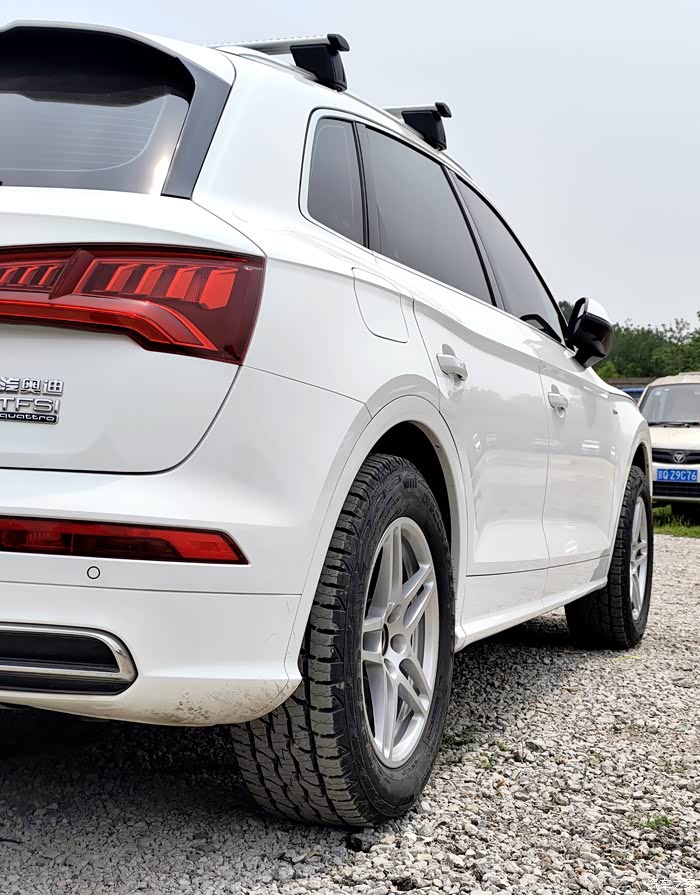

先来一张侧面镇楼,18寸轮毂没什么违和感

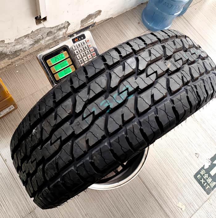

原车胎+轮毂25.25kg
macan的8J轮毂+固铂ATT轮胎25.5kg,几乎和原车重量一样

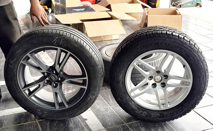

新老对比
新老高度对比,固铂ATT外径稍微大一点点
新老胎宽对比,ATT宽一个型号

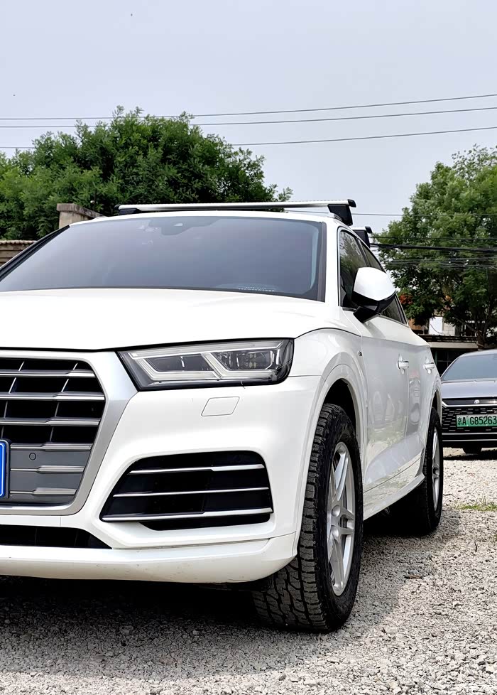

前面再看,多了份粗犷与狂野
换了这个轮毂后,整体向外的尺寸还能接受
