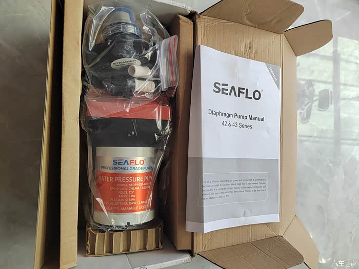

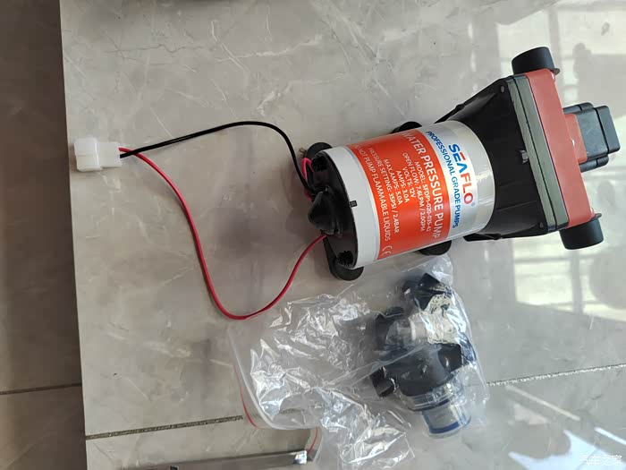

都是由于冬天放水不彻底导致的,于是让厂家给寄来一个新泵,八百多,厂家也告诉了,让自己网上买合适

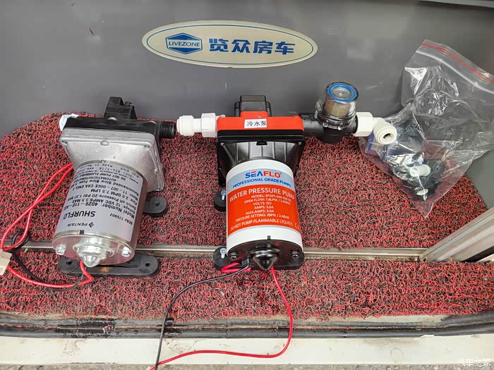

确实,我在网上找到了同款,也买了一个,三百多,哈哈,还包含一个过滤器,可见我之前买过滤器被宰了啊

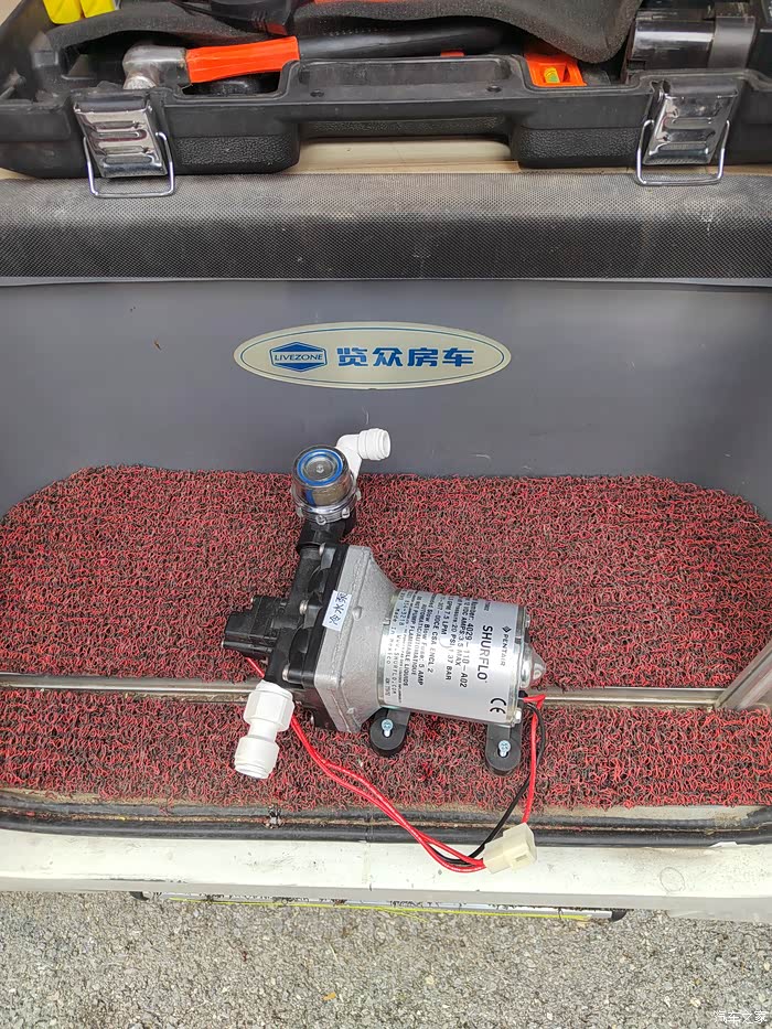

新泵

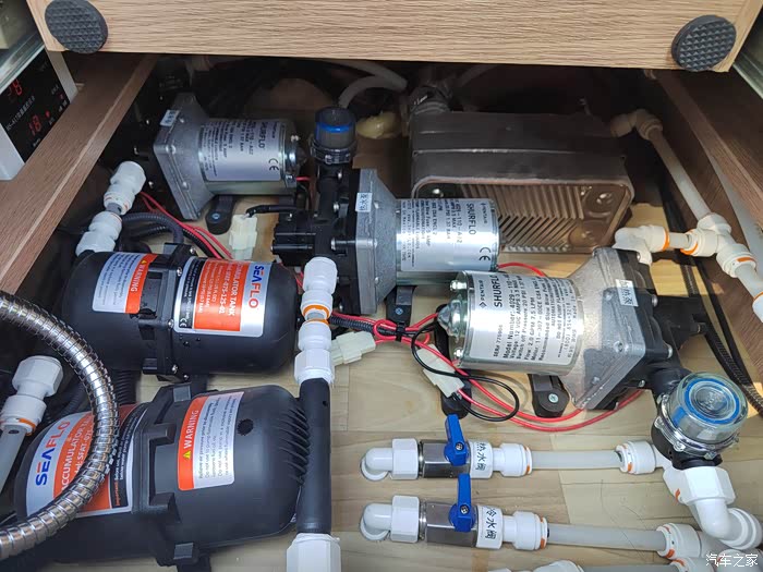

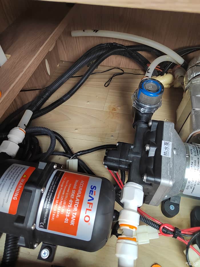

老泵,冷水泵坏了,一共三个泵,还有热水泵,加热泵
发现了漏液,电机不转了,但是有声音且发热
拆下来,先把新的换上了,不耽误开头那个周末的露营,海边还有烟花音乐晚会

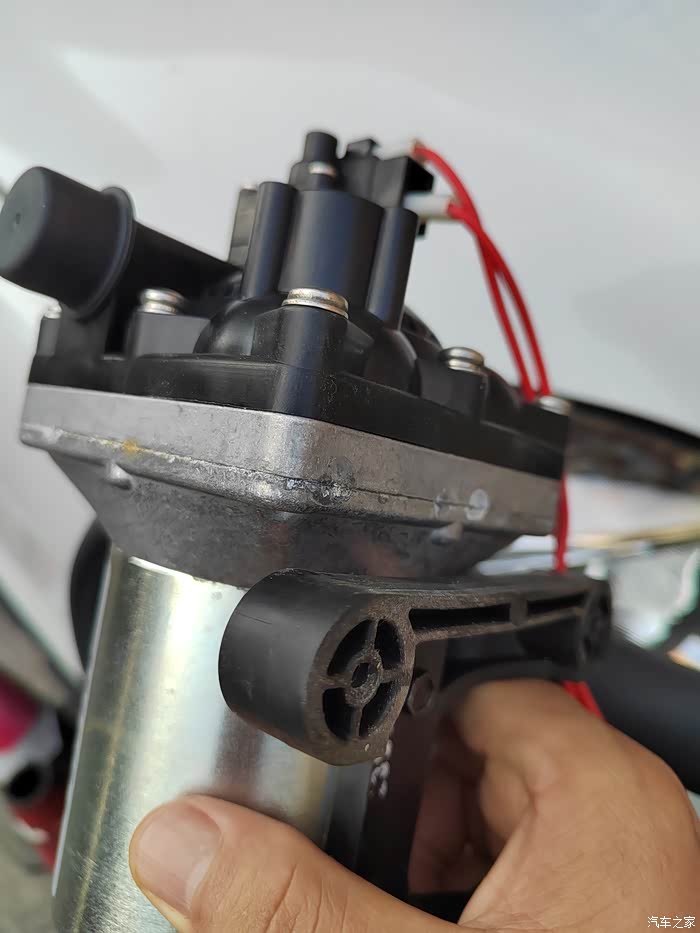

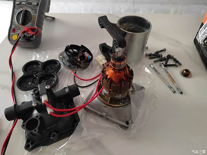

打算拆了研究一下
开拆

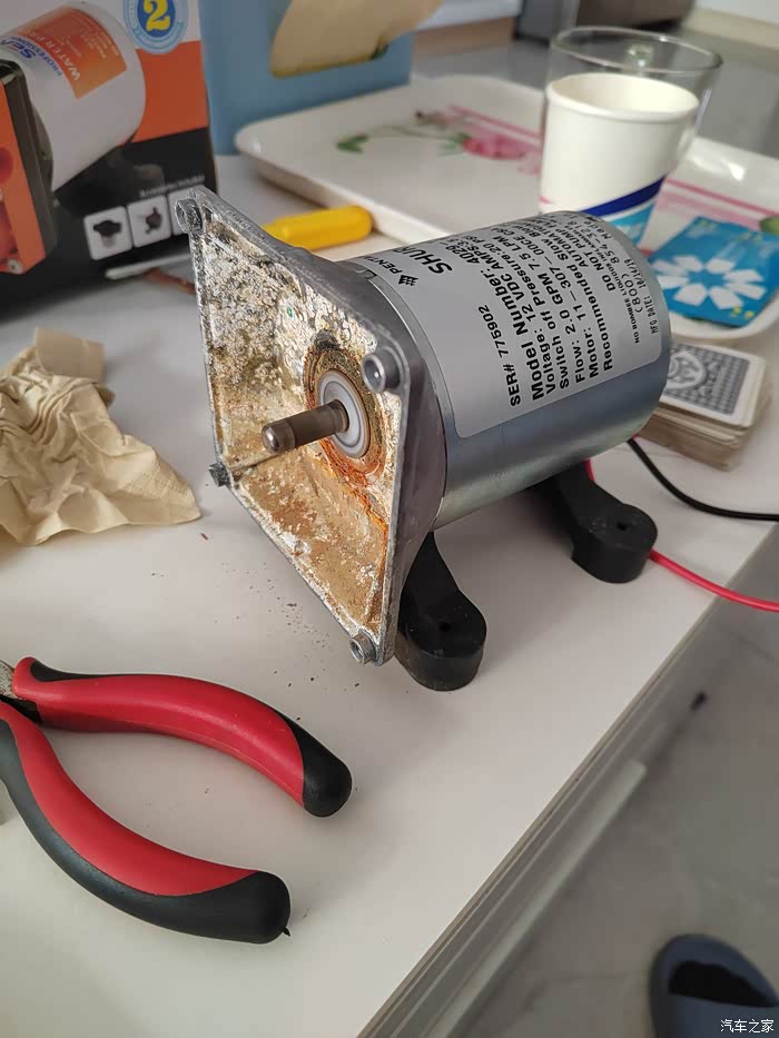

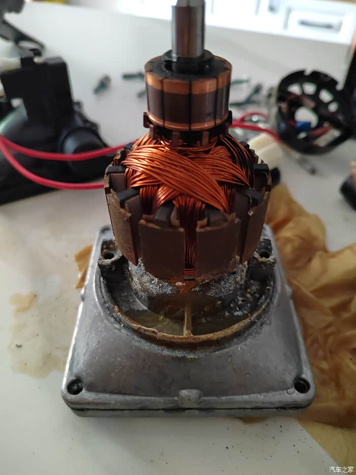

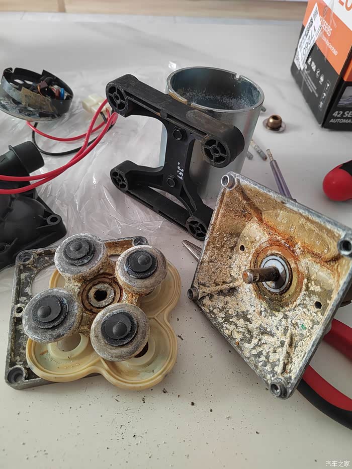

接口处漏液腐蚀了

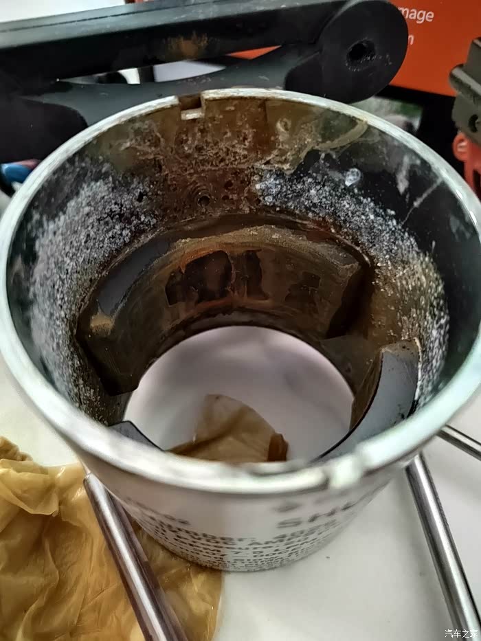

拆开了,里面都被漏液腐蚀锈了

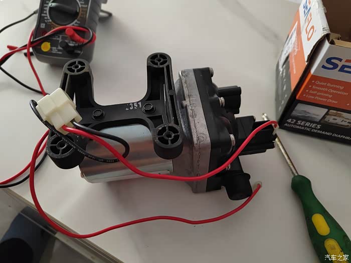

检测一下
电机没烧,应该还能用
把里面擦干净了

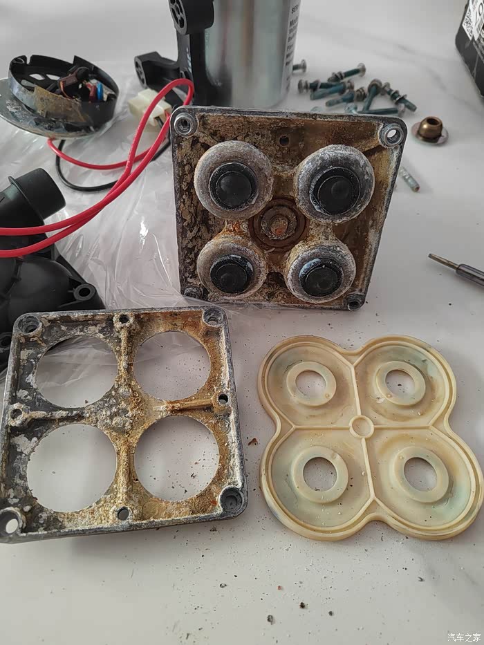

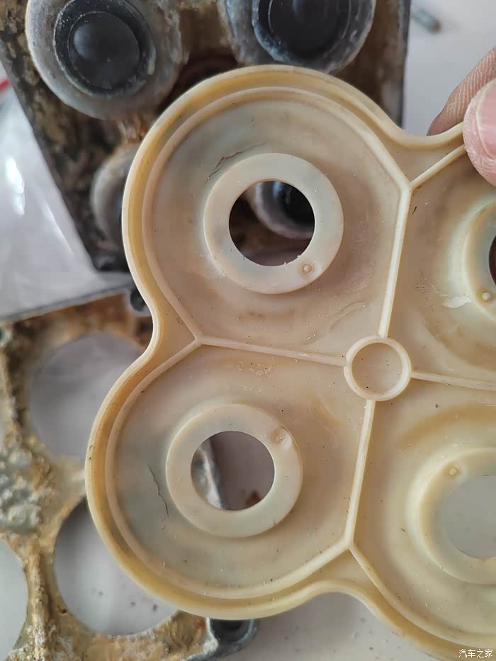

就是这个膈膜裂了,导致漏水,然后估计电机短路不转了,我猜的啊,有专业的大侠可以指教一下俺,谢谢
后来也在网上买泵那家买了一个这个膈膜
研究了一下他的工作原理,大概明白了,什么东西都喜欢拆,哈哈,修好了当作备件

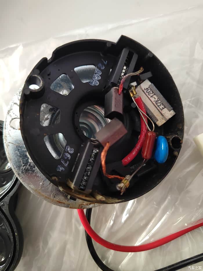

碳刷
把泵装好了,测试可以正常使用,后面找个时间把膈膜装好当备件
