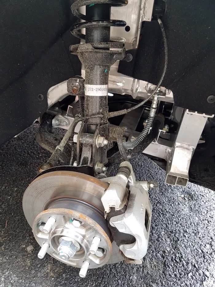

wzpwz115 2017/08/31 17:39:37 发表在 82楼
好的,谢谢!这两天我在网上也通过图片研究了一下蚂蚁的轮轴,发现原车在刹车盘外面已经垫了一块貌似铁制的转换盘了,估计我后面可以通过替换这块转换盘来调整车轮突出效果。
满水的瓶子 2017/08/31 19:29:22 发表在 83楼
那个叫法兰盘因为找不到和原厂轮毂数据一样的轮毂这样弄的
