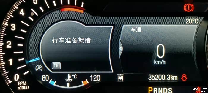

2020款小锐界,跑了3.5万,手册要求更换火花塞,先前还有点犹豫,因为有人说十万公里都没有换过也没事,想想还是先看看再说,拆下后发现,旧火花塞已经出现了烧蚀现象,厂家的更换要求还是非常的合理,因此没啥好说的,反正这东西也不贵,双十一,NGK的也不到50一只,立马全部更换了,各位大侠怎么看?我就算是抛砖引玉吧

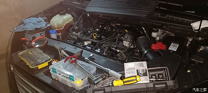

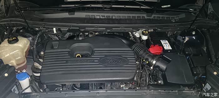

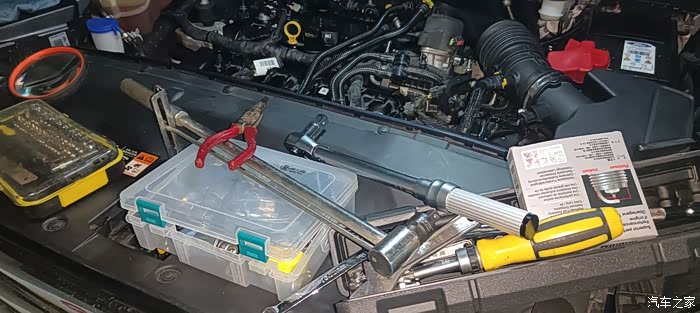

手册要求3.5万更换火花塞,今天有空就试着自己动手了.第一步就是掀开这个发动机橡胶护盖
20款4缸发动机上面的这个胶盖有个固定螺丝,需要拆下,然后用点劲往上提,就能将胶盖掀开。

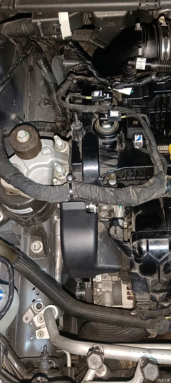

发动机如图。你还要准备扭力扳手,火花塞套筒+15厘米延长杆、7、8、10号套筒,梅花扳手,以及钳子、螺丝刀、照明灯一类的其他辅助工具

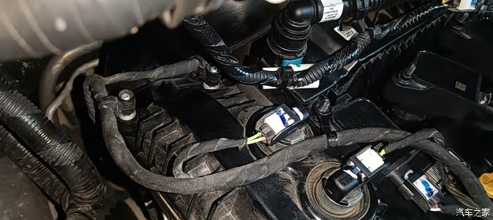

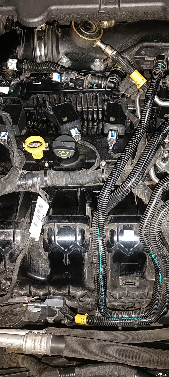

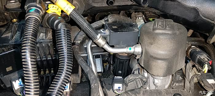

发动机外部比较麻烦的就是各种管线纵横,一个压着一根,有点眼花缭乱的感觉。
各种电路也是左一根右一根。
如果自己心里没有底,最好先用手机拍照,帮你记住各种走线和接口

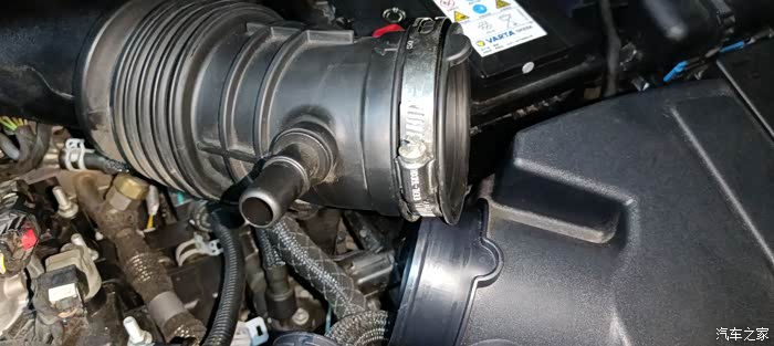

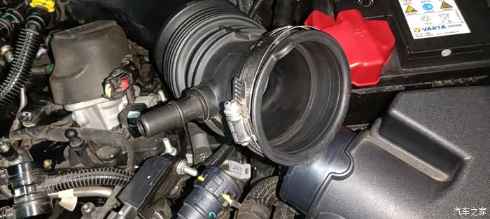

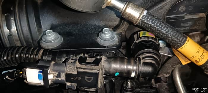

这是最大的一根空气进气管,需要将滤清器这端拆下。旁边的小管子是卡扣连接的,也要拆下(我又做了一次检测,熟练的话这里不管拆卸也行)。
已经拆下
管道中后部两个固定螺丝和旁边的小气管也要拆下。(我又重新做了一次检测,熟练的话这里不管拆卸也行)。

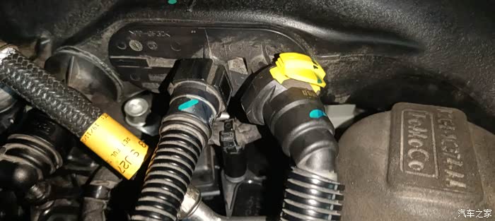

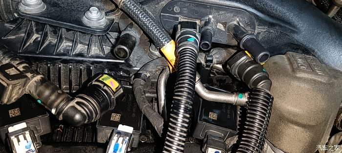

这两根管子也是卡扣连接,需要拆下
左边还有一根,共三根小管道,都是卡扣连接的。

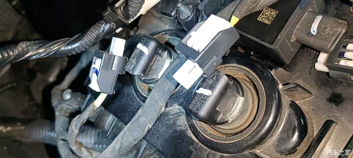

左手边第一个高压包上面两个接头,需要拆下,以免拆卸高压包时损坏接头。

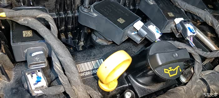

四个高压包都有固定螺丝。先拆下卡扣的接线头,再拆卸螺丝后直接拔出即可,有心的可以在上边做个配合各个气缸的记号。

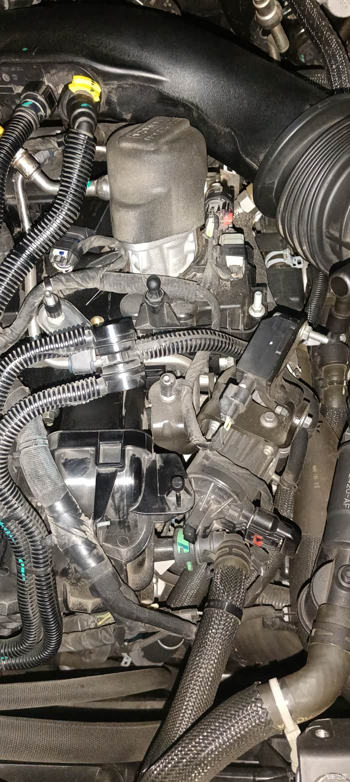

最右边这个高压包是比较难拆的一个,安装时也比较费劲,因为前后左右都有管道和线路阻挡,最影响的就是这跟金属管子,似乎也是卡扣连接,但是我没有找到拆卸的窍门,哪位大侠能指点一下?

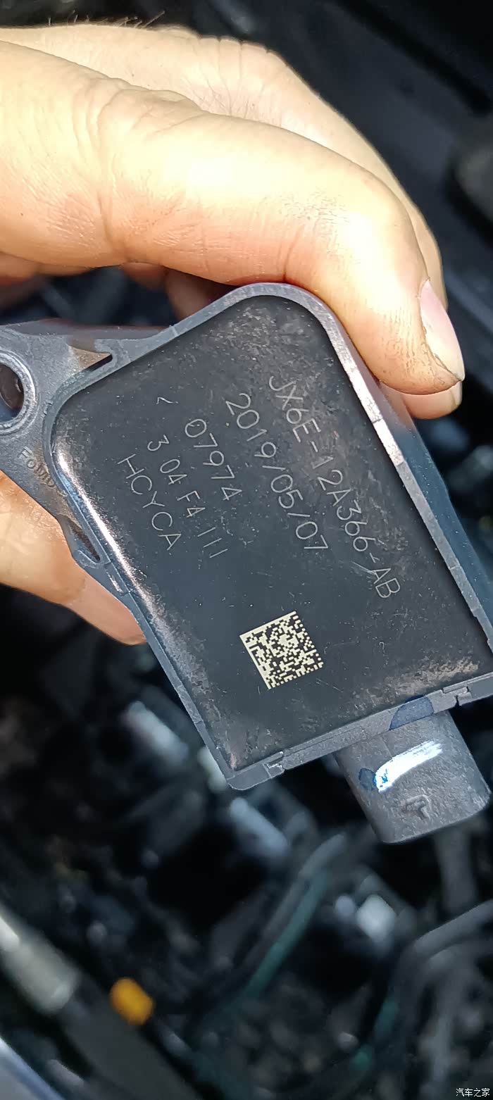

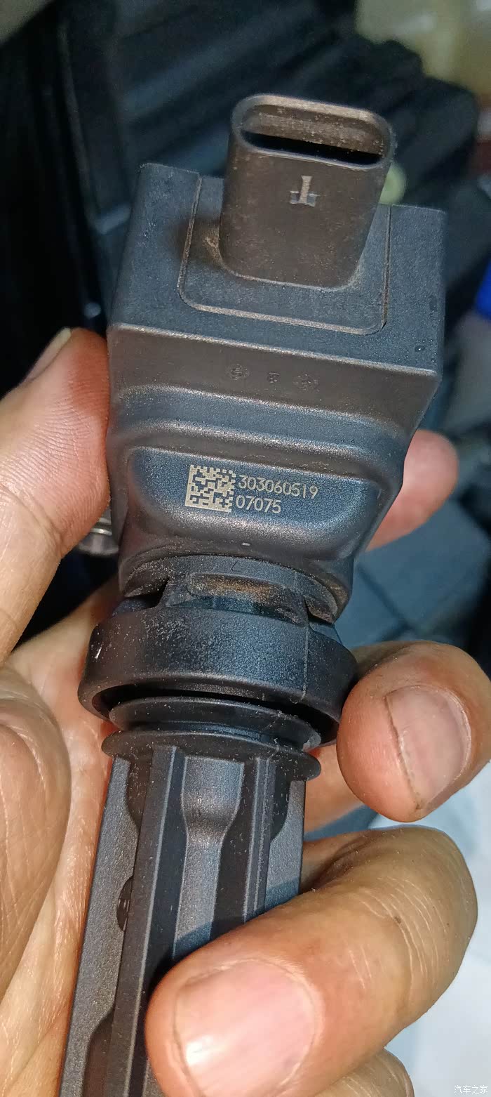

高压包生产标号编码

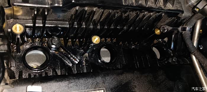

拆除高压包后的样子。

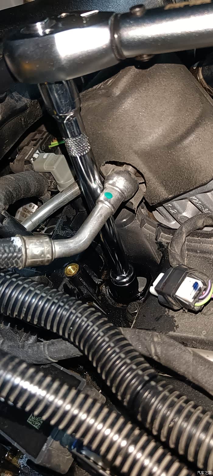

用16号火花塞套筒+15厘米延长杆拆卸火花塞,扭力之小,让我有点惊讶,手册上要求12扭米。

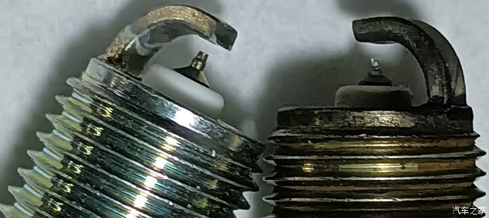

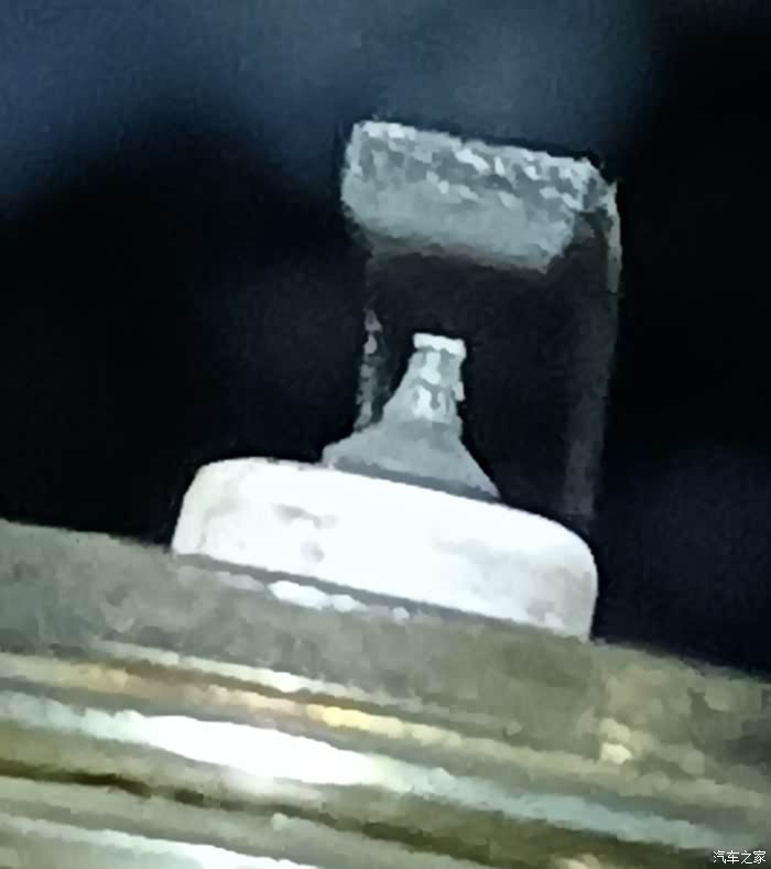

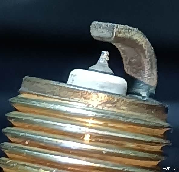

点火针尖端明显有烧蚀的痕迹,厂家要求3.5万更换,确实是有道理的
点火针尖端明显有烧蚀的痕迹

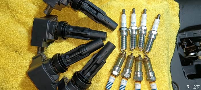

新旧对比。用了日本的NGK,双十一买的,一只不到50元。
右新左旧
从旧火花塞痕迹看,发动机工作状态非常好,没有任何烧机油的问题。
配对全貌

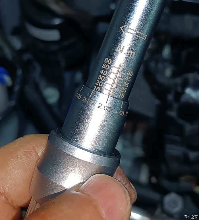

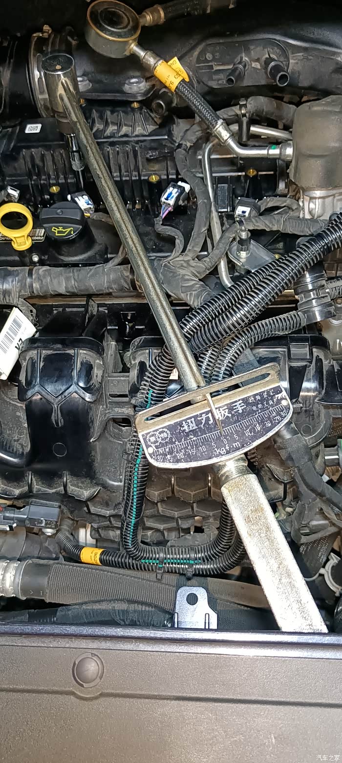

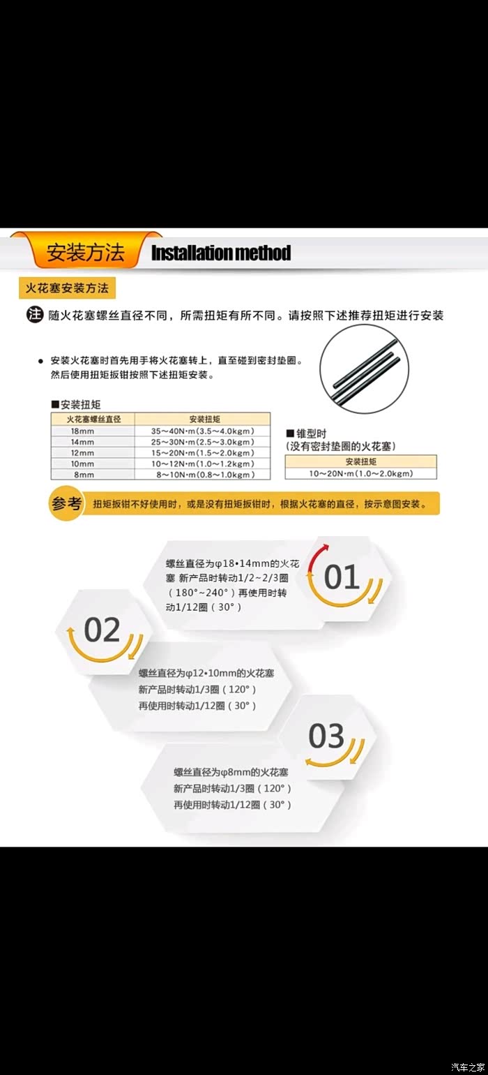

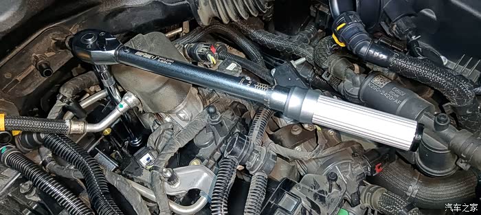

12扭让人感觉很不放心,最后换了老式的扭力扳手,上到5KG米。这个是12扭米。(我又重新做了一次检测,最后把扭矩定为了30牛米)。

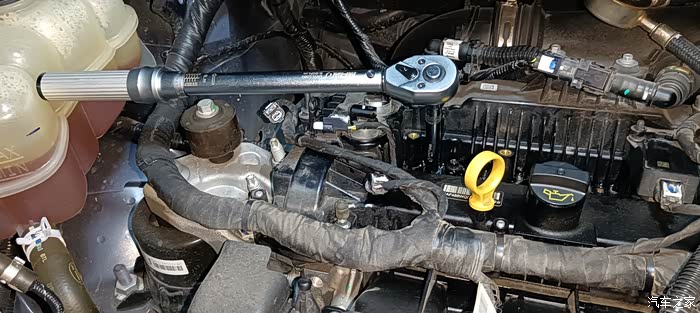

12扭让人感觉很不放心,最后换了老式的扭力扳手,上到5KG米。这个就是老式的。(我又重新做了一次检测,最后把扭矩定为了30牛米)
